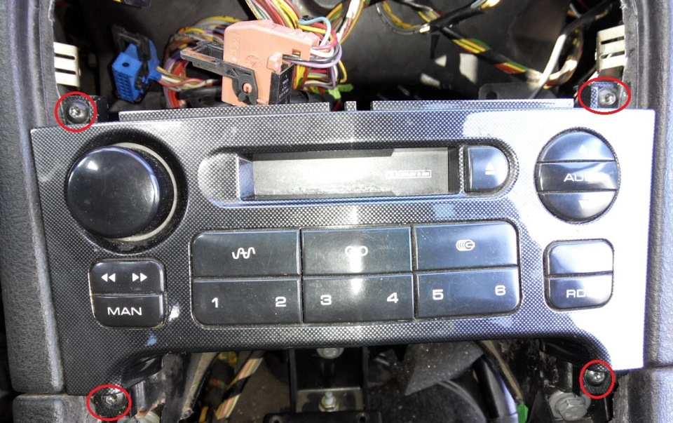

Как вынимал магнитолу и разбирал не стал фотографировать, всё предельно просто, да и в этой моей записи можно посмотреть если что.
Сама магнитола раскручивается без каких-либо трудностей (и всё пошагово есть у HBmouse в пдфке), единственное, аккуратно, но с усилием, стягивайте регулятор громкости. Я боялся, что не так может он снимается, раз не поддаётся, но посильнее потянул, поддевая плоской отвёрткой, и он снялся (так же он и возвращается на место с усилием).

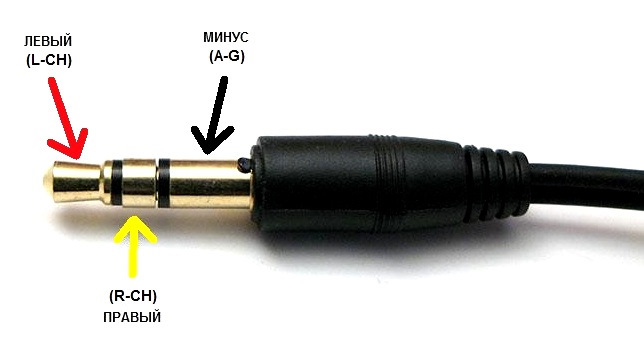

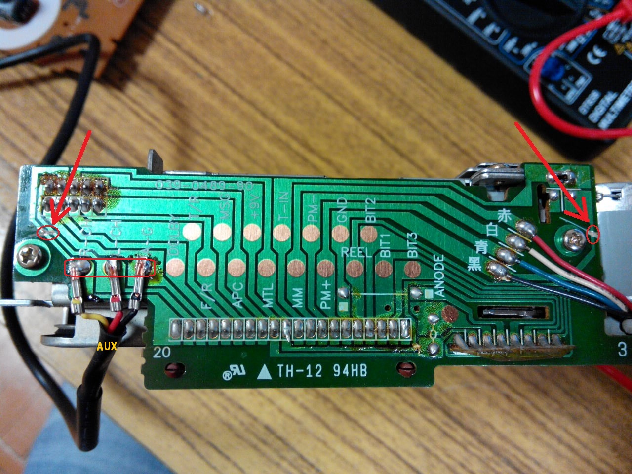

После того, как выкрутили и вынули кассетник, то с задней его стороны находим такие контакты: R-CH (правый канал), L-CH (левый канал) и A-G (земля). К ним припаиваем соответствующие провода от джека, распиновку прикладываю.
Чтобы узнать какого цвета проводок от чего идёт, просто прозваниваем их.
В итоге имеем такую картину:
С лева перерезаем две дорожки, идущие к левому и правому каналам, чтобы захват напрямую шёл с кабеля, а не с головки кассетника. С права перерезаем одну дорожку, которая идёт к датчику вставки кассеты, тогда магнитола будет думать, что кассета постоянно вставлена при включении кассетника (затянет механизм и будет воспроизводить звук).

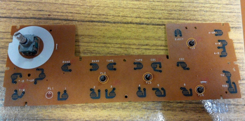

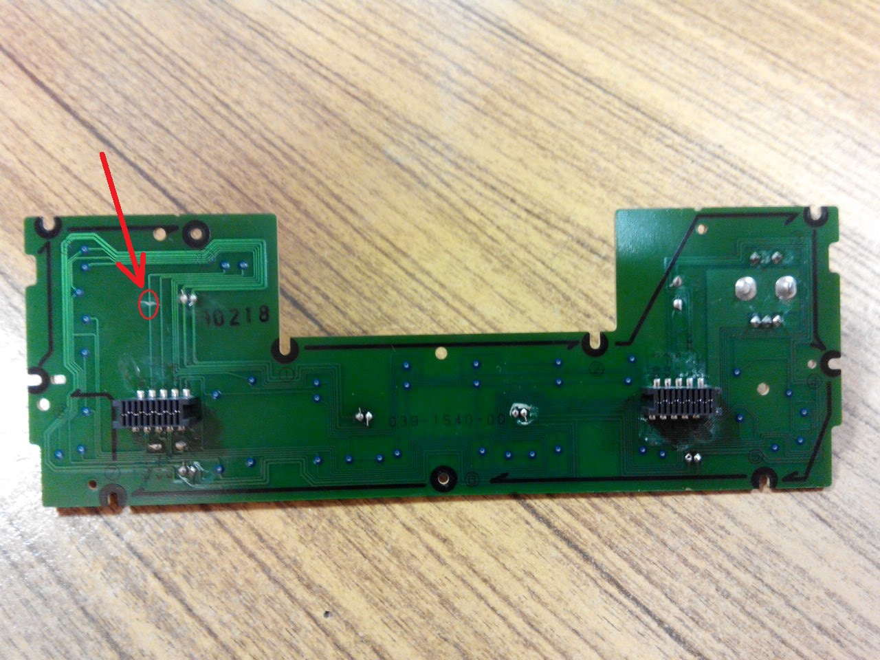

Так же для надёжности перерезаем дорожку на схеме кнопок самой магнитолы.
Это дорожка от кнопки выброса кассеты. При нажатии на эту кнопку во время работы кассетника, магнитола отключит воспроизведение и как будто "выкинет кассету". И чтобы включить опять, то придётся вставить реальную кассету или отключать магнитолу (или ещё хуже сам кассетоприёмник). Поэтому мы ликвидируем возможность случайного "выброса" кассеты.

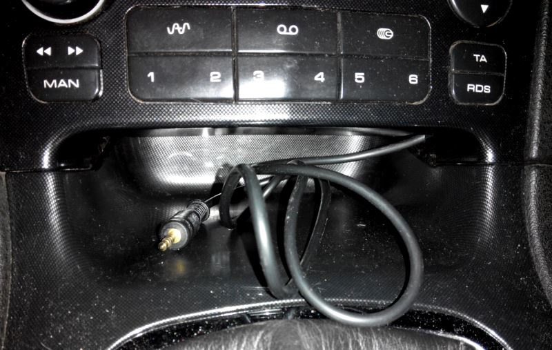

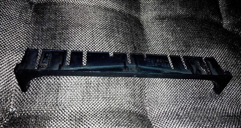

Кабель AUX'а я вывел через отверстие боковой стенки магнитолы и без всяких нарушений консоли, просто не устанавливая вот такую деталь от корпуса:
И получилось вот так:

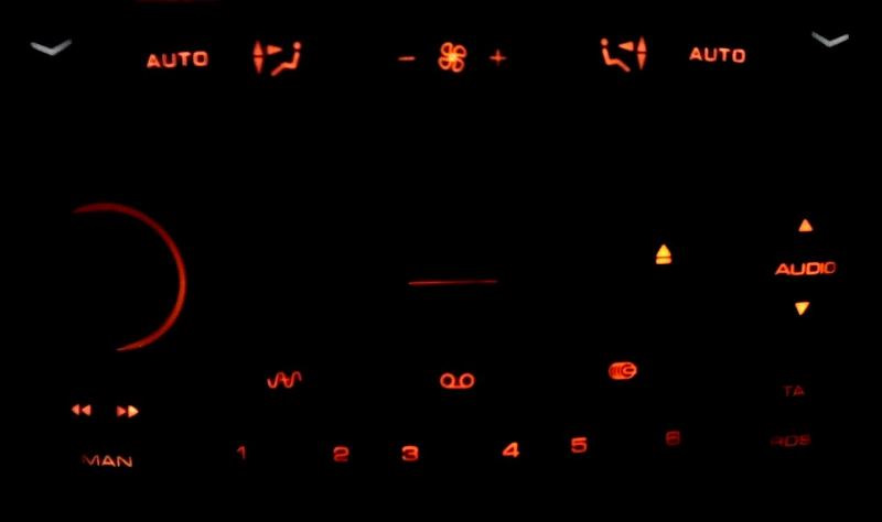

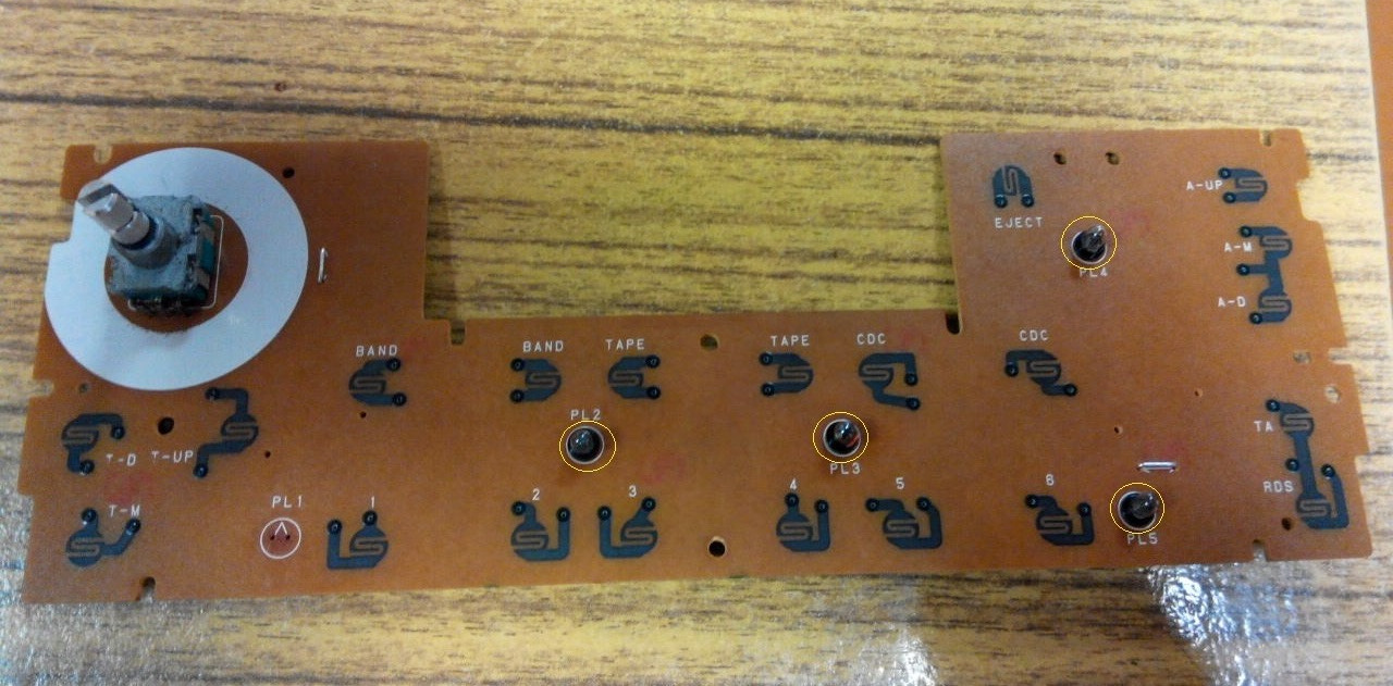

Ещё у меня при приобретении машины горели только 2 из 4-х лампочки подсветки на кнопках магнитолы, а со временем моего владения перегорели и оставшиеся 2.
На схеме впаяны простые маленькие 12в лампочки, на которые надеты оранжевые колпачки. Нашёл на авторынке такие же лампочки и перепаял.

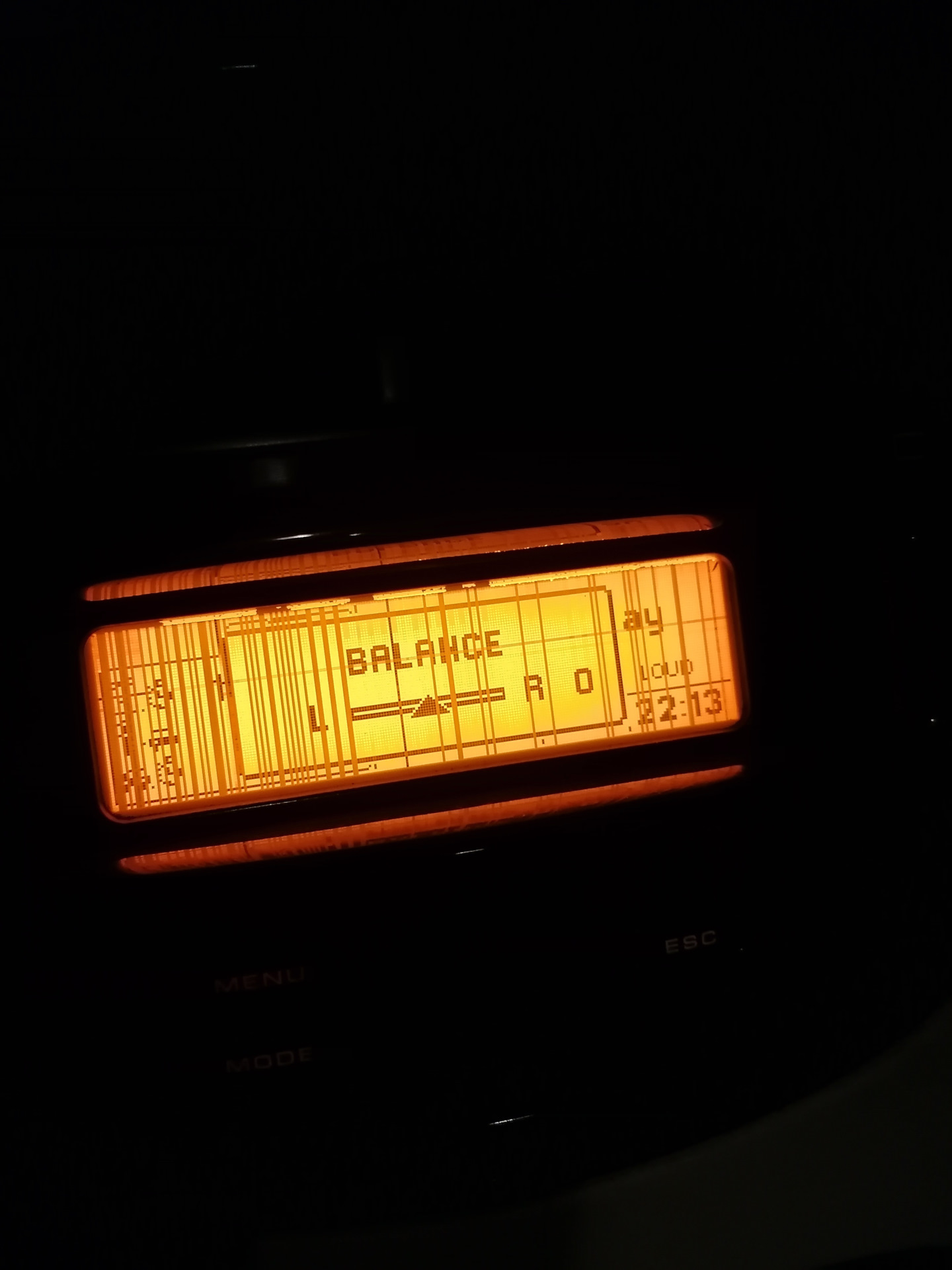

Подожди, а у тебя случаем не сбиты настройки на кассетнике? Включи кассетник на панели и нажми вроде 5 раз кнопку AUDIO и там посмотри настройку BAL (должна быть на 0)
Незнаю, машина в владении моем всего лишь пару недель, вот потихоньку разбираюсь в тонкостях, завтра первым делом глняу настройку про которую ты мне сейчас сказал, сразу отпишусь сюда
Учти, эти настройки делаются отдельно для радио, отдельно для дисков и отдельно на кассетник, поэтому и надо сначала включить кассетник.

подскажите черный провод с аукса тоже эту дорожку резать ?
Нет, это же заземление, он никакой сигнал не передаёт на кассетник, оставляем дорожку как есть.
Извеняюсь поял?
Во-первых, я пАял.))
Во-вторых, вроде же предельно понятно, всего лишь один кабель AUX с 3мя проводками к схеме кассетника.
На этой фотографии выделенные красным прямоугольником припаянные разноцветные проводки кабеля AUX (подписанным оранжевыми буквами =) ) к соответствующим контактам схемы кассетника.
