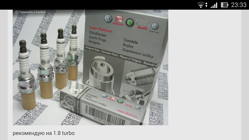

Диагностика показала пропуск в четвертом котле! Пришла пора менять свечи ( когда их меняли до меня не в курсе ) . Если есть опыт поделитесь ! NGK . DENSO . BOSCH и т.д. ? Маркировка, где лучше брать, опыт в эксплуатации . Думаю будет полезно не одному мне ) P.S 1.8 T AWM 170 л.

Я на такой же двигатель поставил Ngk pfr7q. Но перед зимой советую Ngk pfr6q
Спасибо всем за участие, надеюсь было полезно не только мне ! В итоге заказал NGK PFR6Q .
Бери NGK pfr6q или pfr7q.

То есть лучше оригинал? А где заказывать ?
Это и есть оригинал, как сказал СЕРгей
Только 101 000 063АА, ни каких пфр(аналог) соответственно подлелок

Еще раз встряну и всё. PFR это не аналог. Это то, что не получило эмблемы ВАГ, но сделано на одном конвейере

знаю только как NGK отличить от подделки
в месте соприкосновения белого изолятора с железом всегда должен присутствовать белый слабо видимый налет, он как пыль…
она появляется при опрессовке свечи на заводе, если есть значит оригинал!

на оригинал ngk на юбке выбито japan
У меня такой же двигун, использовал всегда NGK PFR6Q, затем в автодоке увидел что цена на VAG на 10р меньше чем NGK, сейчас стоят VAG теже NGK, только с черной каемкой!

да особо разницы нет, лишь бы не подделка была хоть та хоть эта . А про ngk, на них уже чипы настраивали, и есть не один топик на форуме о том как они ходят и что у них там с температурами, типа уже проверены временем )

NGK PFR7Q (7963) Laser Platinum или если сток то можно PFR6Q
