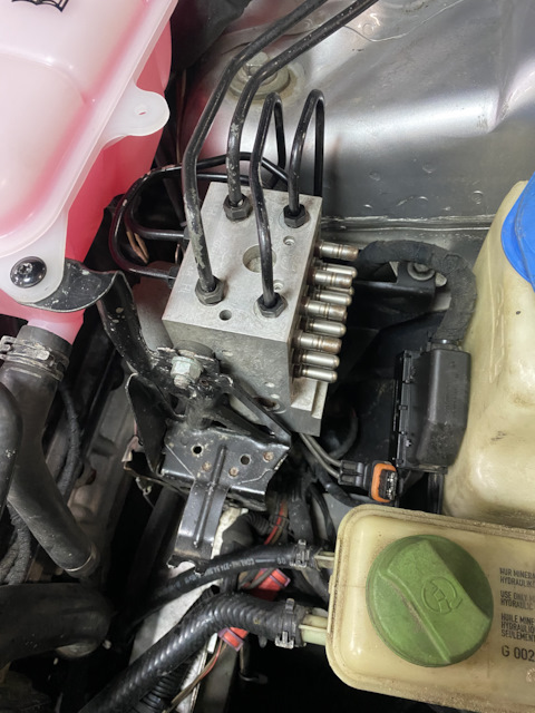

Как и писал ранее был куплен и ожидал установки.Сегодня он стал на своё родное место.был демонтирован старый.держиться на двух шапках на 13 по бокам.трубки подводящие тормозную жидкость к нему и далее закручены по ключ на 11 и 12.Для удобства снятия откручивал расширительный бачок держащийся на 3-х винтах под крестовую отвертку.прокачку производим с системой ESP по следующей схеме: 1-ое заднее левое, 2-ое переднее правое, 3-е заднее правое Ну и 4-ое переднее левое.
