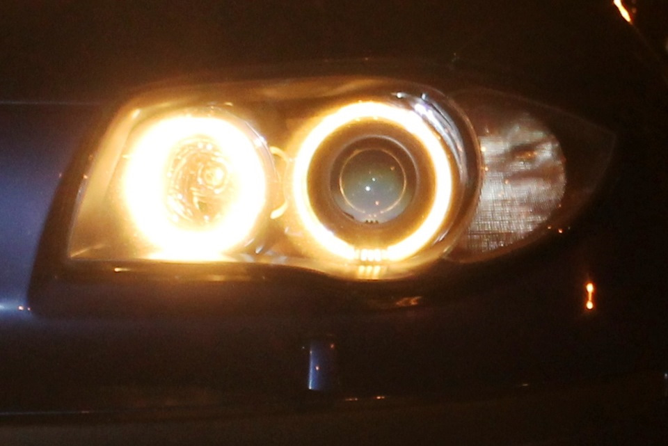

Сил моих больше нет! В общем повестка такая… Я бы хотел (возможно еще раз) обсудить проблему свечения колец в рестайловых фарах Е60. Причем я заметил такой эффект… Где то я читал, что вся проблема заключается в самой конструкции фары, но тогда какого хрена у моего приятеля Никиты фары светят вот так?!
И меня вся эта ситуация реально напрягает. Задаюсь двумя вопросами:
1. Есть у кого-нибудь идеи\решения по этому поводу?
2. Почему у него обода одинаково наполнены? (лампочки обычные)
3. Может ли как то влиять адаптив\би-ксенон на свечение в силу каких-то конструктивных особенностей?

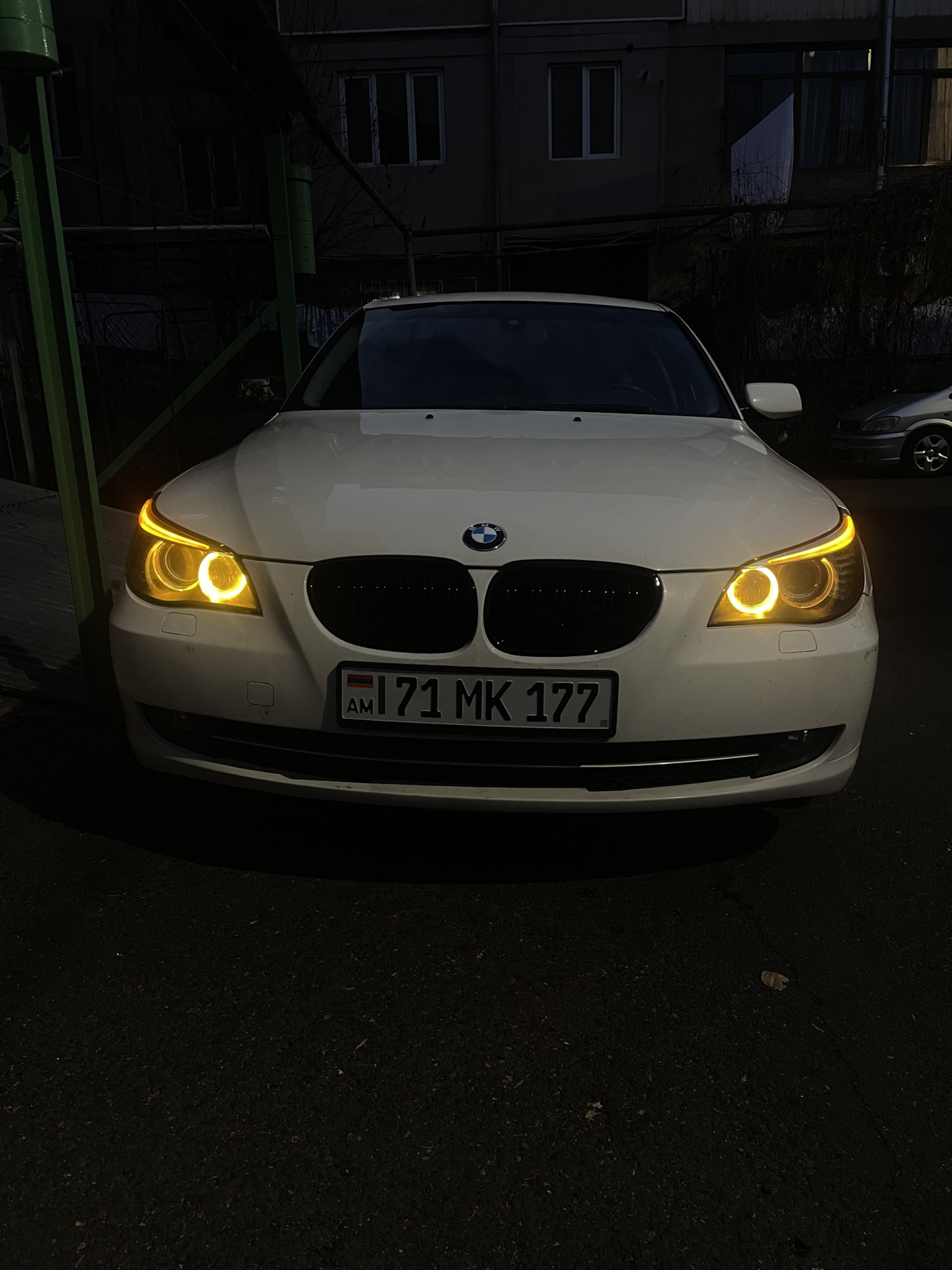

Вот свет моих фар. Выглядят хорошо, но это не идеал равномерности. Реально меньший глаз сильнее.
В общем проблем ксеноновых фар, свечение такое из-за неравномерного распределения света в трубках (конструкции фары). Лечится ли? Узнаем летом)

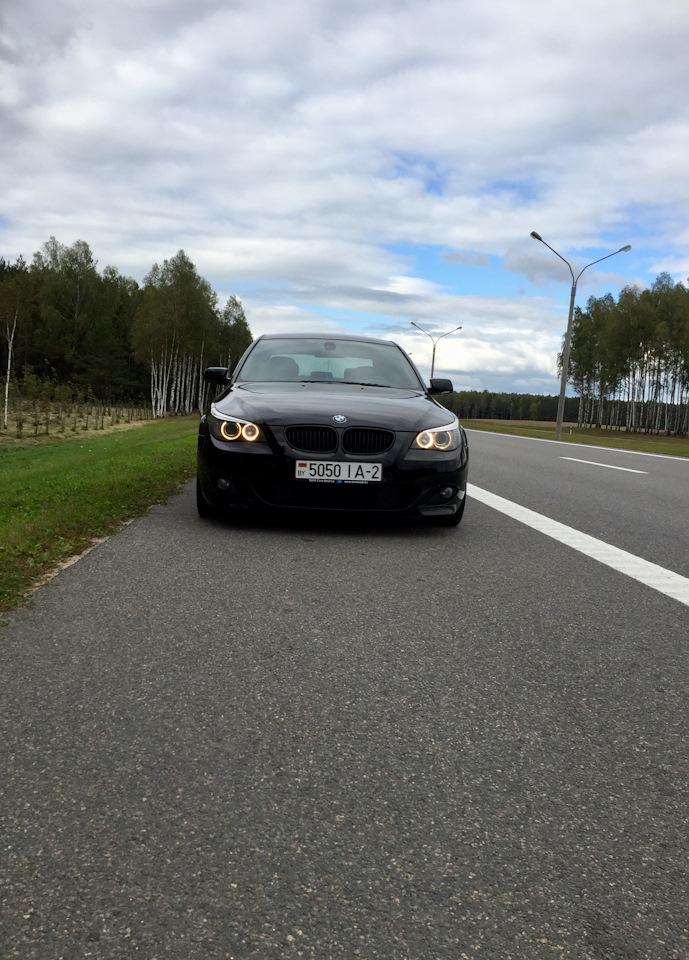

Прикол в том что у него до сих пор заводские лампы стоят 🤷♂️
У него не адаптив, а самые бомж фары
Да не, точно такие как у меня 2009 год 550i топ комплектация! Японский
Не может такого быть.
Что не может ? Поконкретнее можно?
Можно.
В адаптивной рест фаре НЕВОЗМОЖНО равномерное свечение из за своей конструкции. Равномерно будет светится ТОЛЬКО на галоген фаре
Бл другой картинки не нашел! Вот я дурак а🤦♂️ Не 550i у него M5, старый был 550i

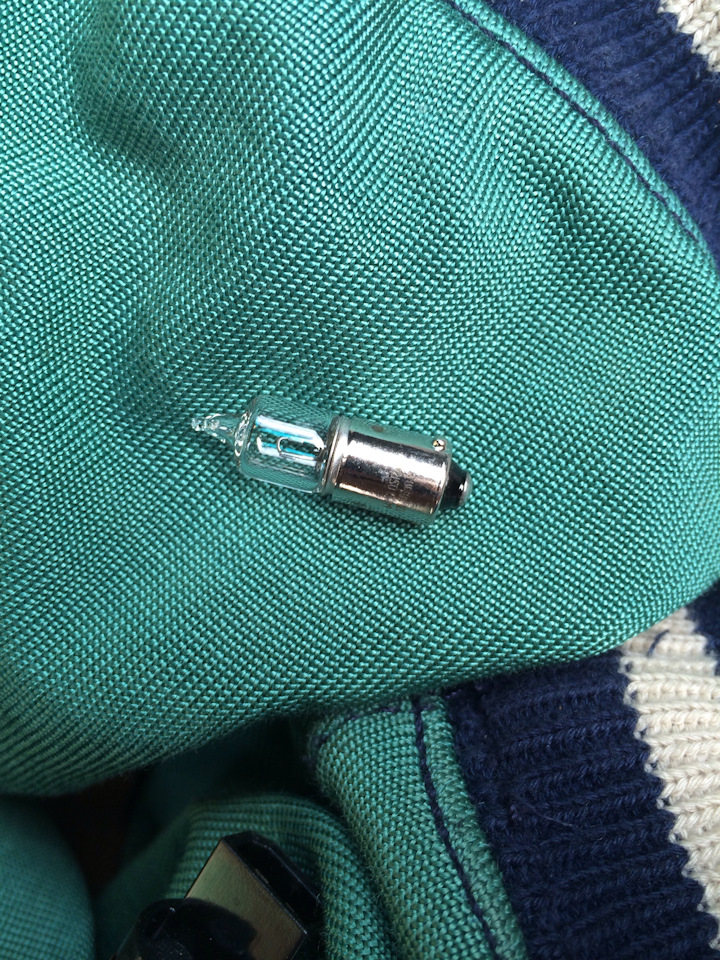

тут все понятно i432.photobucket.com/albu…BMW/Mktg/h8ae_diagram.jpg
Это шутка?) Там котик какой то.
вот что там было

Вот на фото чётко видно, что одно кольцо ярче, а другое тусклее.
вот именно, но это связано с самой конструкцией фары а не ДХО) Если фара обычный галоген и функция ДХО активна, то глаза будут ОДИНАКОВО светить! А если фара с ксенонон, то уже будет один глаз тускнее априори не зависимости от мощности вольтажа подаваемых на лампы. Там принцип трубок и прямым свечением в секции доворота( В общем это не много не то, что ты говоришь

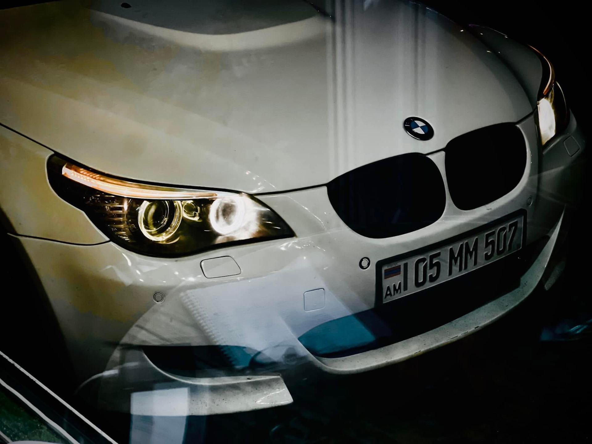

Мои вот как светят и многие думают что это равномерно)) но это не так.
Потому что это фары с галогеном. У них на каждое кольцо отдельная лампа.
