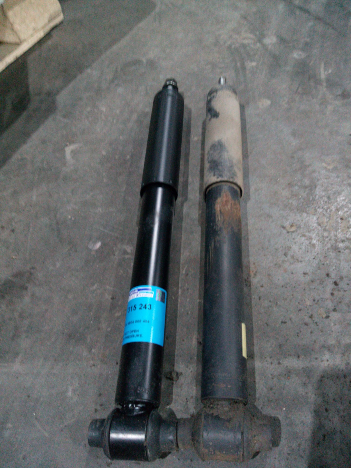

С наступлением нулевой и минусовой температуры за бортом появился бухающий звук с правой стороны сзади при проезде неровностей. Осмотрев всю заднюю подвеску, пошатав и подёргав всё, что там есть пришёл к выводу, что пора бы наверно махнуть задние амортизаторы.

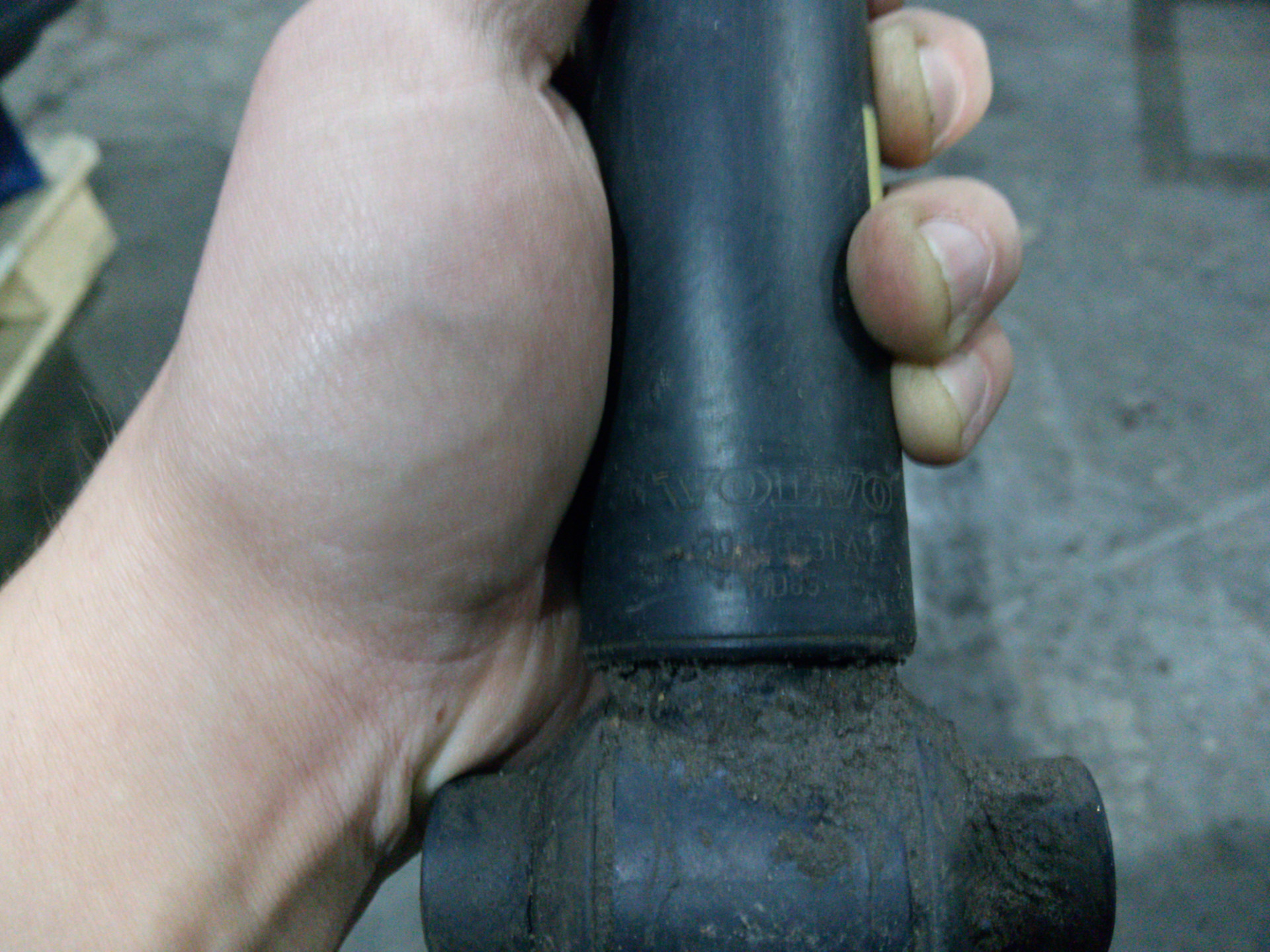

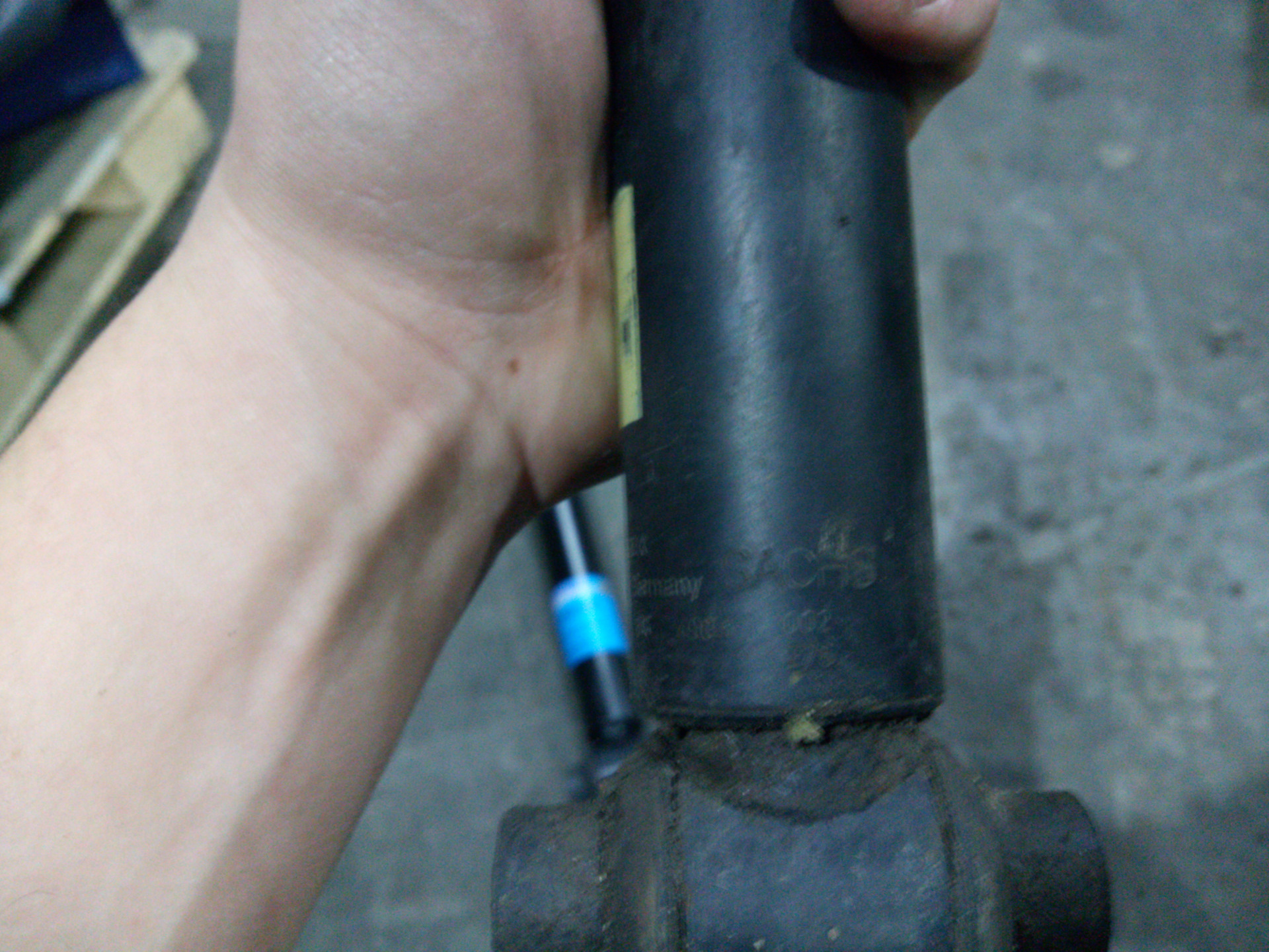

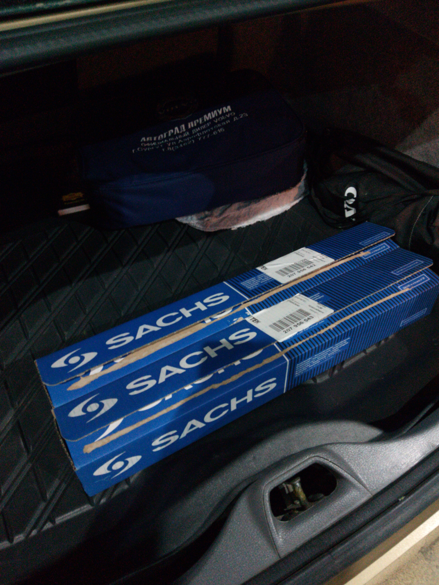

В итоге мук выбора у меня не было, что брать, т.к. когда снимал передние стойки, на них было прописано Volvo/Sachs. Поэтому заказал пару амортизаторов Sachs

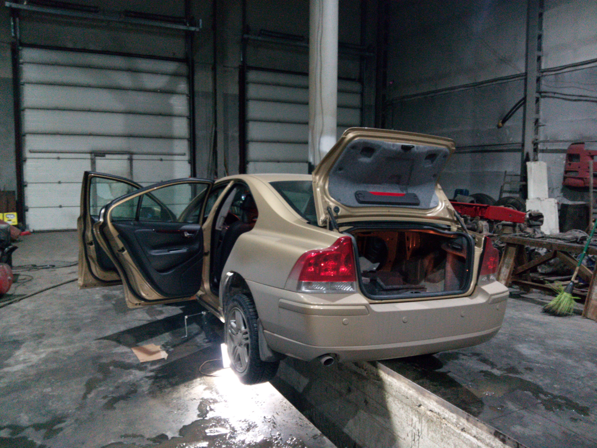

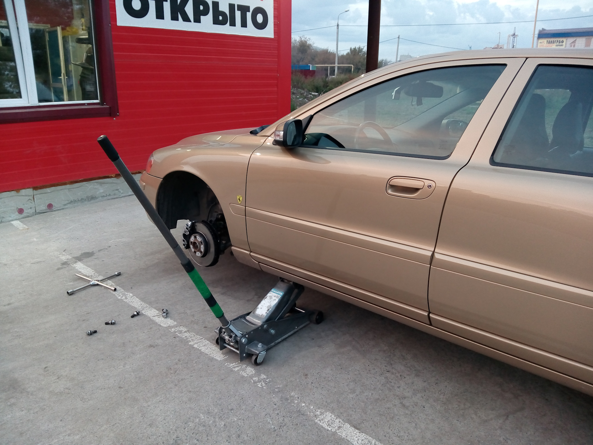

По замене писать особо нечего, так как всё элементарно, гайка со стороны багажника на штоке и болт снизу, поддамкратил и вытащил
Стояли родные Volvo/Sachs
В итоге тишина и зад стал как-то пособранней что ли. При прокачке старые были конечно мягче, чем новые.

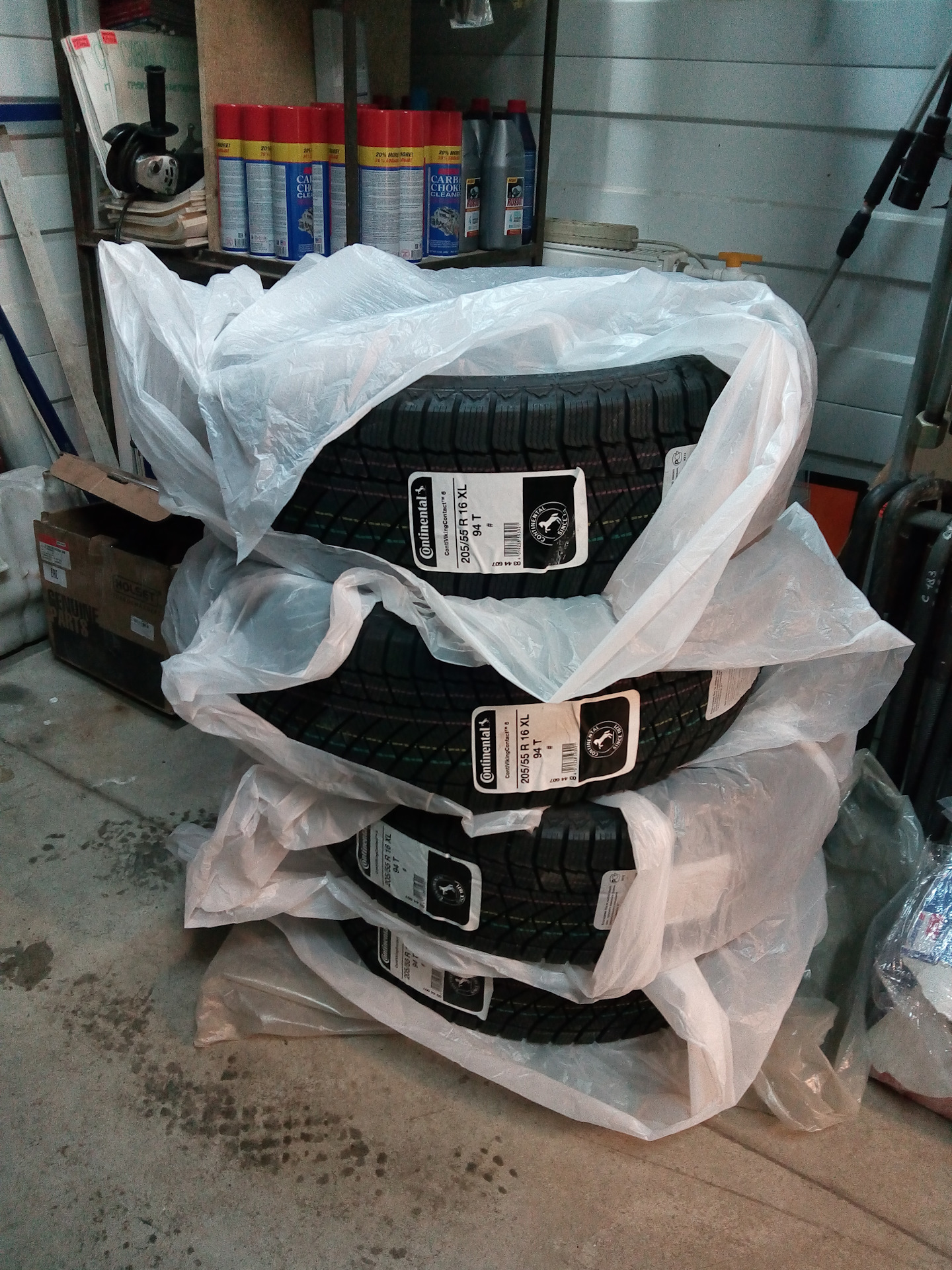

Также смена резины не обошла стороной, в этот раз решил попробовать новую резину Continental ContiVikingContact 6. Пока доволен, тихая, мягкая

номер задних амортов напишите пожалуйста — еще и передних пружин сразу
315243 номер амортов, пружины-хз, надо искать )
В прошлом году менял амортизаторы, тоже выбор сделал в пользу САКСов
номерки напишите пожалуйста
Сакс эт хорошо)

а разве домкрат там ставиться, куда вы его ставите?
Ну да, там место под него

Напиши код аморов
Sachs 315243
спасибо

Привет!) А разве у нас не 315854?
Ну я такие поставил 315243) Со старыми 1-в-1)
Собираюсь в следующем месяце тоже махнуть, только мне выдает 315854. Ладно, глянем что за фрукт.)

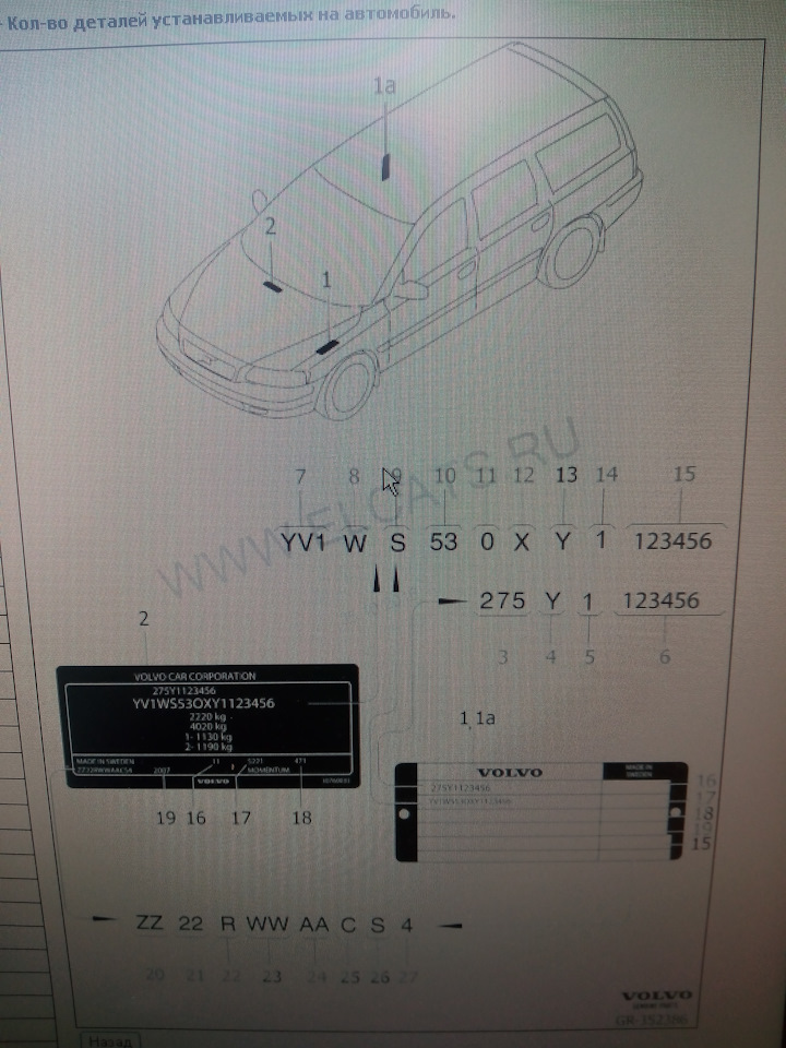

А номер оригинала, на какой вышел по vin?
Я просматривал в exist через каталог заменителей. По производителю он мне выдает этот аморт. Оригинал стесняется предлагать. Но если выбрать "усиленное оснащение", то показывает и оригинал. Но я не думаю что на моем 140-сильном овоще стоят усиленные амортизаторы.)

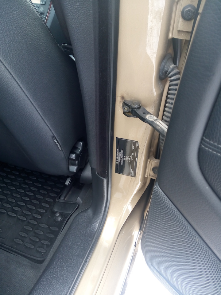

А смотрел по коду с таблички указательной ?
Нет. Объясни? Я где-то слышал про это, но мимо ушей пропустил…
Есть табличка указательная, у меня она расположена на средей стойке справа, на ней есть 12 знаков, и они как раз дают расшифровку какие амортизаторы/пружины стоят, конкретно по задним амортизаторам это 8 и 9 символ, т.е. число и по этому числу смотришь в оригинальном каталоге номер амортизатора из всех, которые там предлагаются)
Спасибо, очень благодарен!)
Да незачто)
