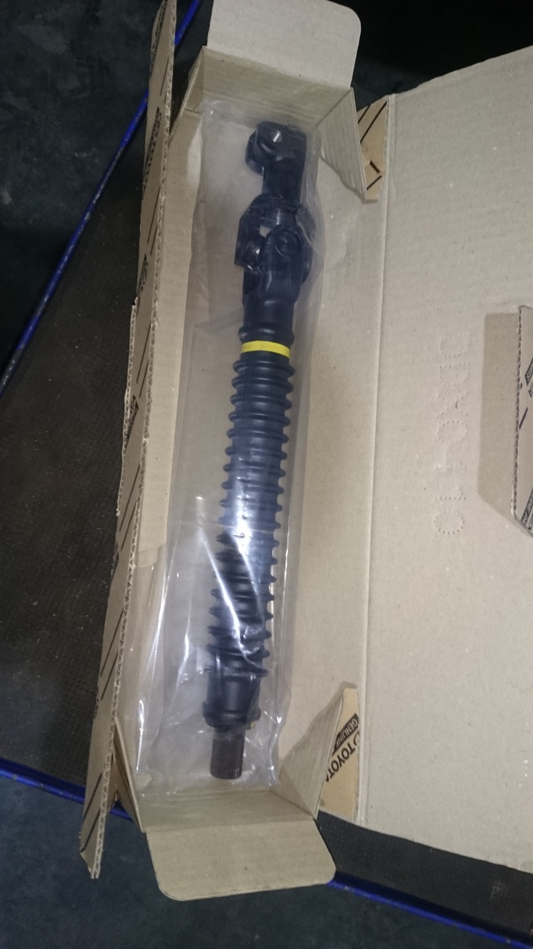

Ок, надо идти дальше, значит втулка в резиновой муфте разбита, вал под замену. Я то знаю что на Тойоту нельзя ставить неоригинал, не будет работать, но жаба задушила, и я купил неоригинальный вал, установил, стук уменьшился, но люфт остался. Буквально после одной поездки в 200км, стук вернулся троекратно, а люфт на руле стал невыносим для легкового автомобиля. Мне бы тут дойти головой своей до нужного решения, разобраться в причине, но нет, читаю интернет, действую как пишут. В итоге замена первого рулевого вала, тот, что одевается на рейку. То же неоригинал. И то же не помогло, люфт остался, стук то же. Время близилось к поездке на море, нужно было решать проблему в срочном порядке, потому что меня это уже начало бесить.

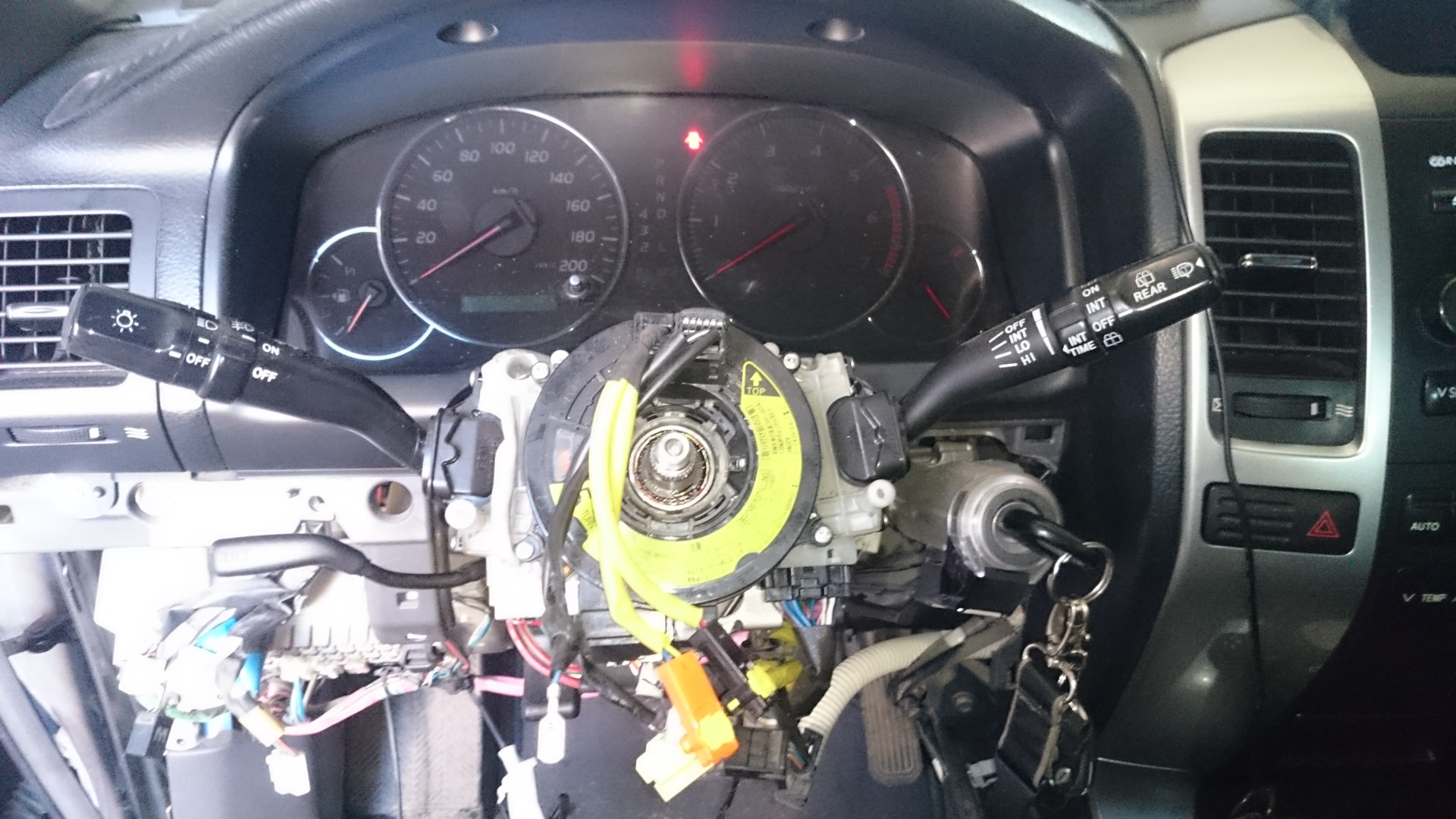

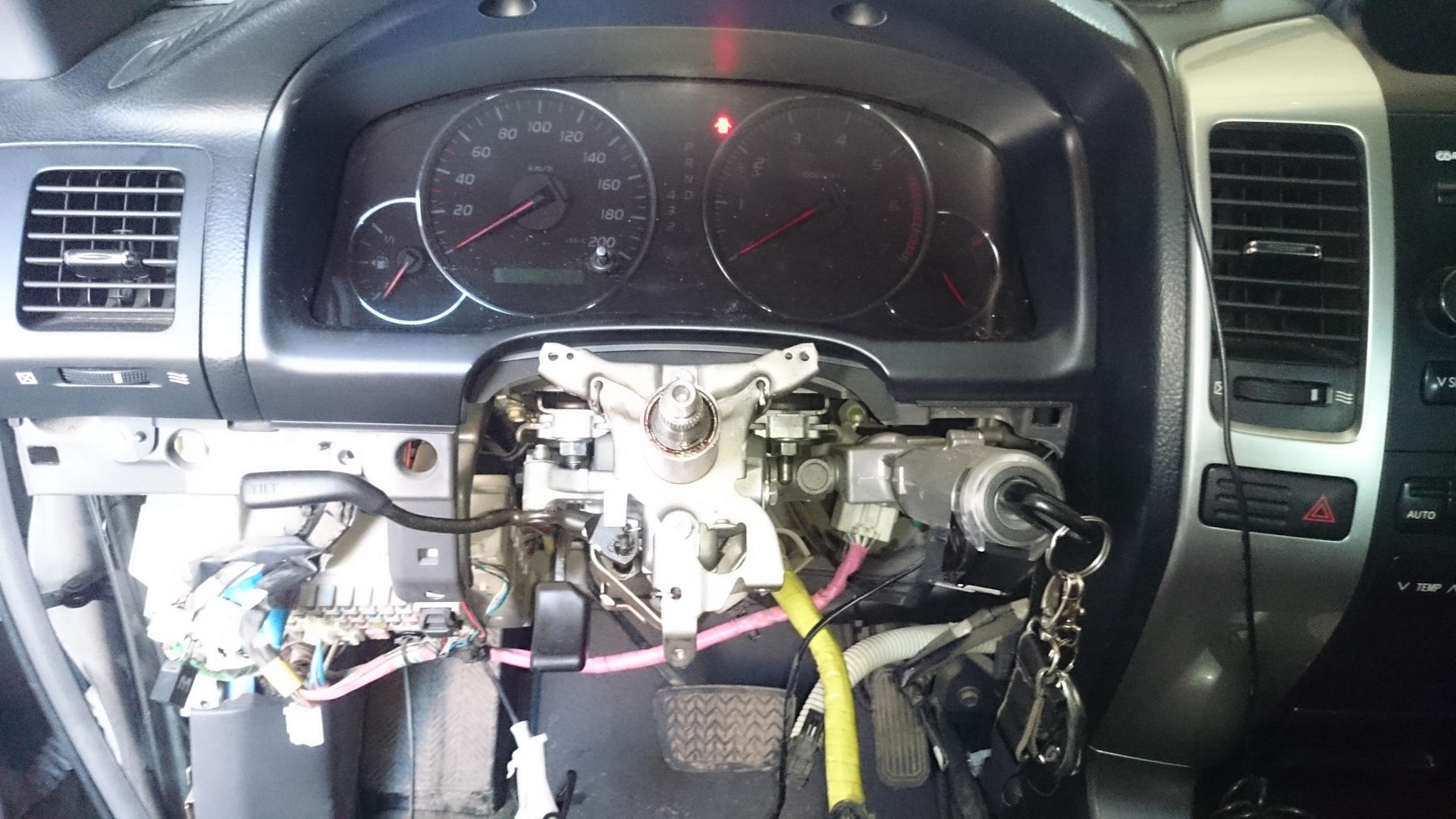

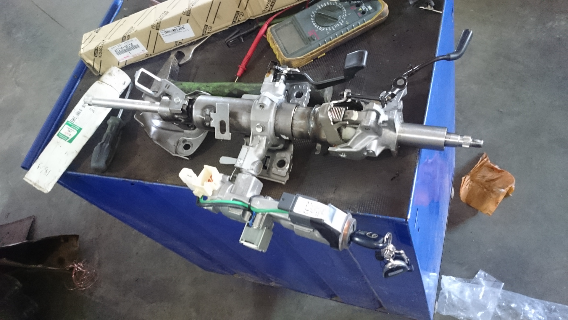

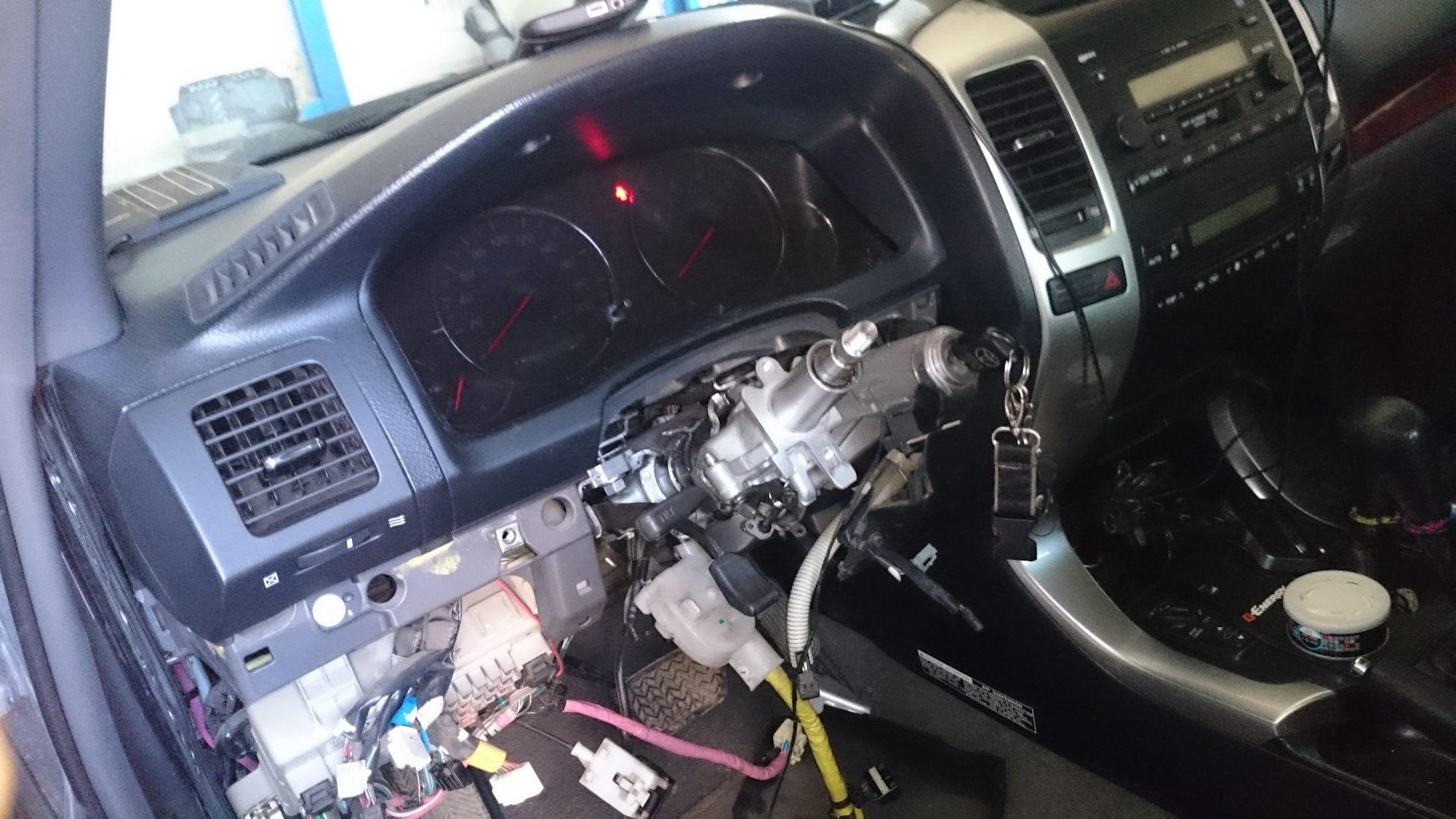

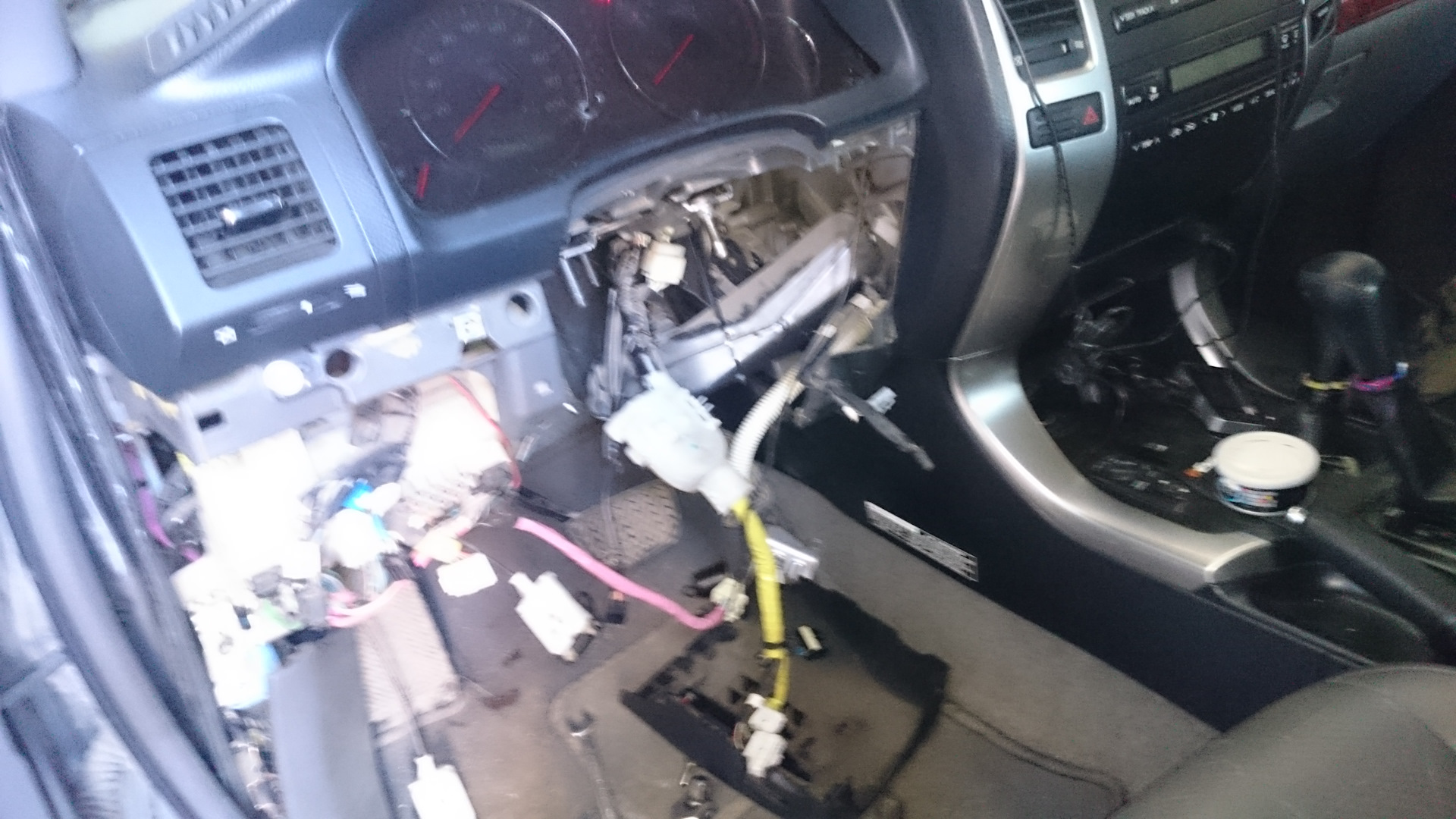

По факту остаётся третий, самый сложный вал, регулирующий длину рулевой колонки и вылет. Есть теория о том, что люфт и стук в нём может быть из за шлицов, и сухаря пластикового, на котором колонка и качается.
Разбираю вал, проверяю шлицевое, маленький люфт есть, но он явно не критичен, в пластиковом сухаре то же ничего криминального, но решаю его слегка зажать, разбираю и между половинками сухаря под пружину ставлю шайбу. Собираю. Эффекта ноль! Чёрт! Что за хрень! Где люфт? Где звук? Бешенство! С горяча заказываю новый рулевой вал, третий, но тут уже с неоригиналом не поиграешь, он только оригинальный, стоит конских денег! Фиг с ним, на море скоро ехать, лишь бы успел вал приехать и успеть его заменить. Меняю вал, и ничего не происходит… Всё то же самое, абсолютно всё… Трагедия, бутылка виски, бессонная ночь и куча мыслей.
С утра начинаю всё с начала. Проверяю все валы, и аллилуя! Средний вал, тот что я заменил первым, неоригинальный, проблема в нём, крестовина вала разрушена. Ставлю старый вал, типа с разбитой втулкой под муфтой, заводской, и проблема уходит. Вернее проблема возвращается на своё место, на то. что было год назад. Тем не менее, еду на море. По возвращению обратил внимание, что стук в рулевой колонке слегка усилился и видоизменился, люфт рулевого колеса то же подрос. А ещё, меня порой напрягали глухие простукивания под ногами при прогоне по грунтовке с хорошей скоростью. Диагностика подвески ничего не показывала, всё чётко, и я забивал на этот стук, так как его было слышно иногда, и на грунтовке и на большой скорости.

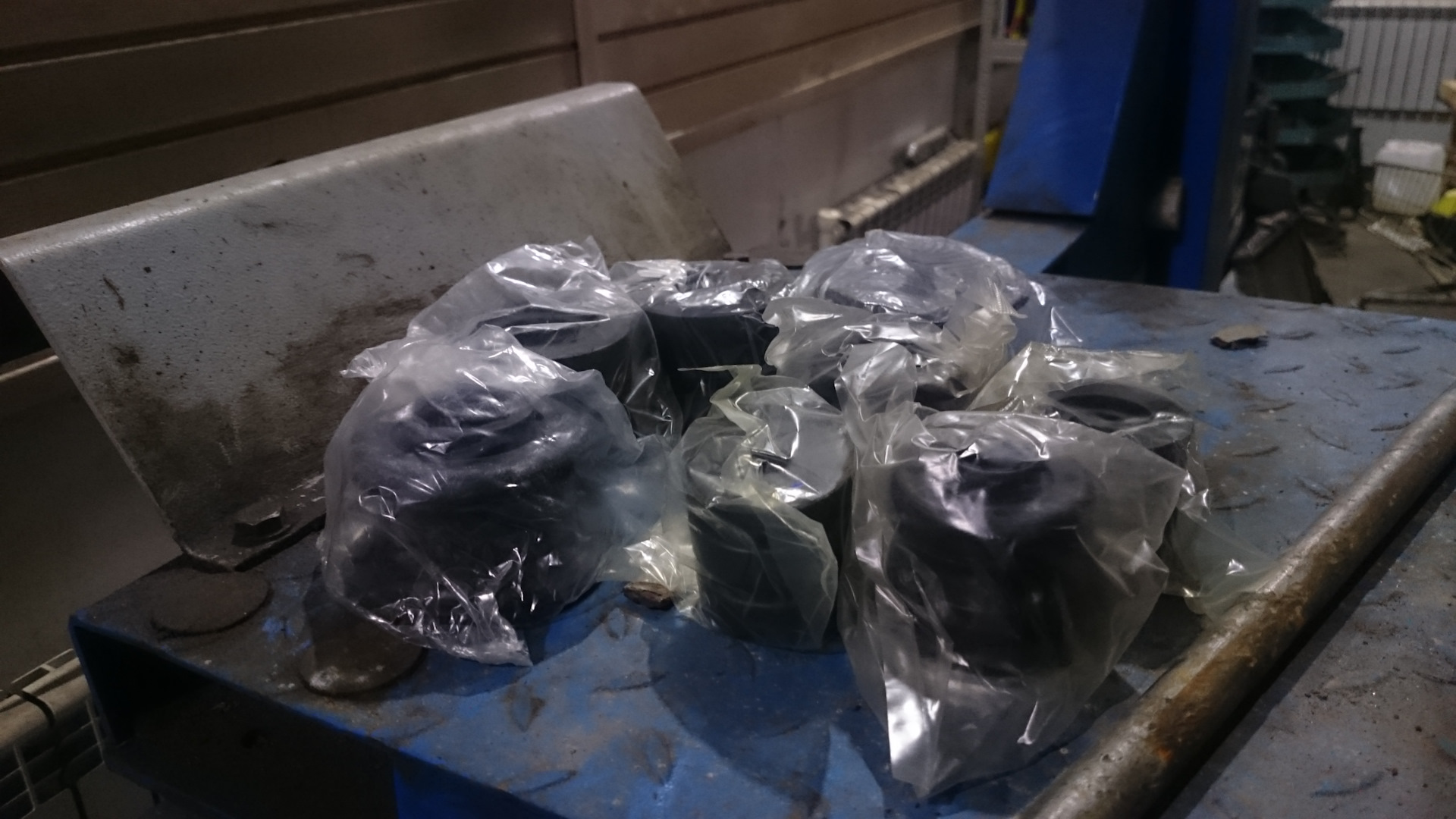

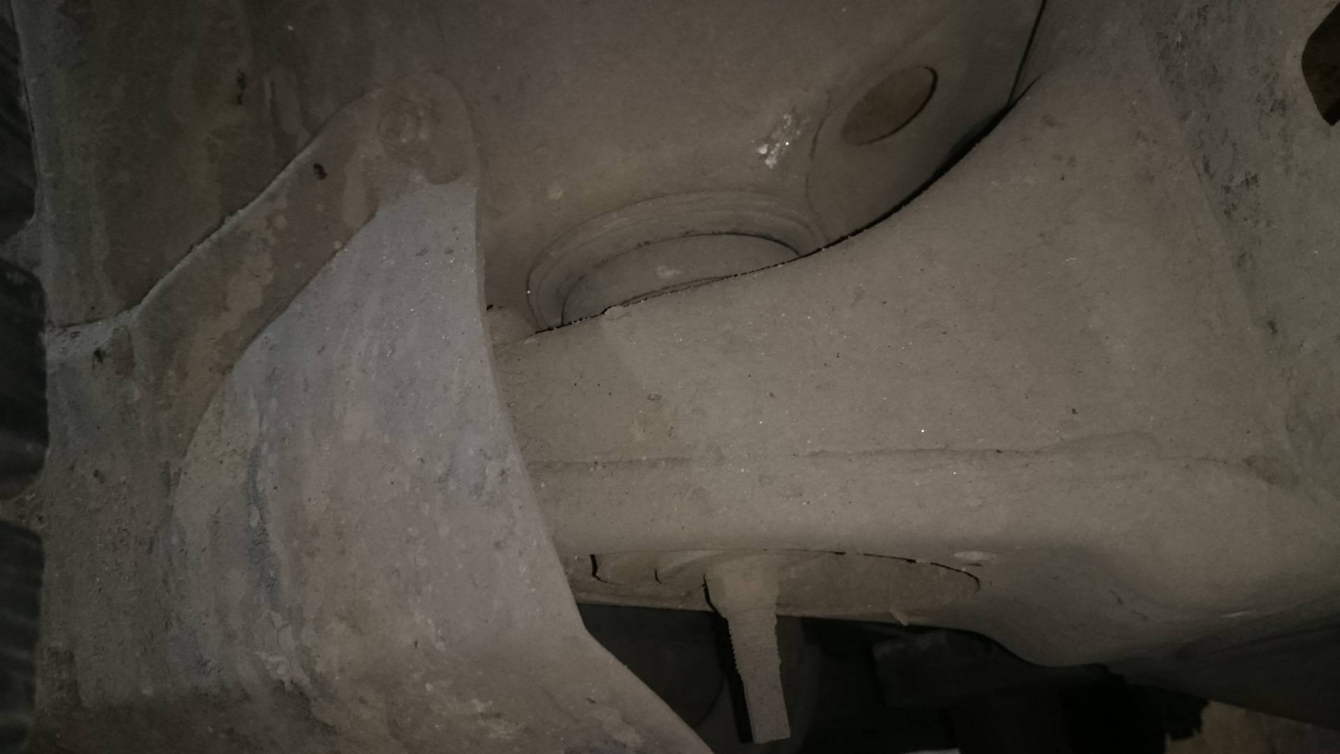

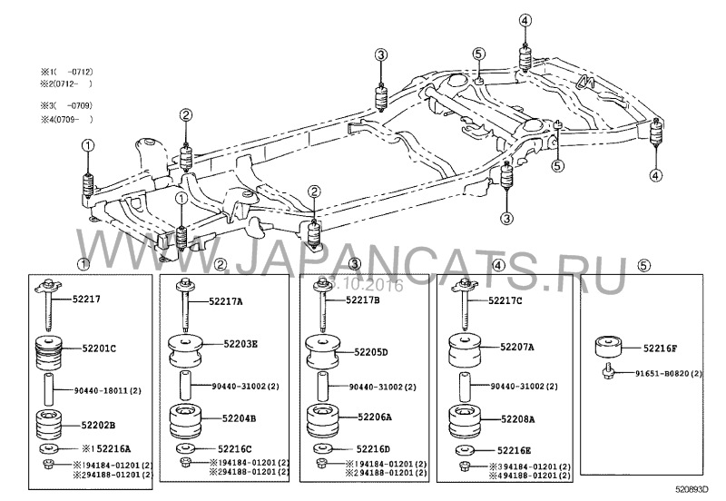

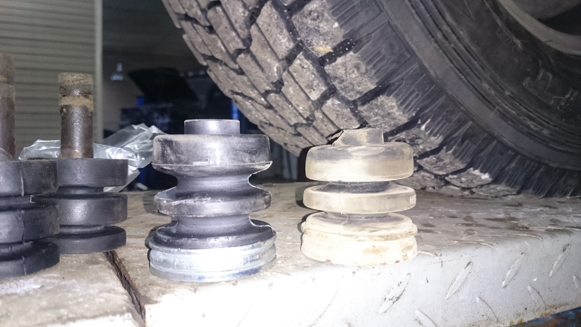

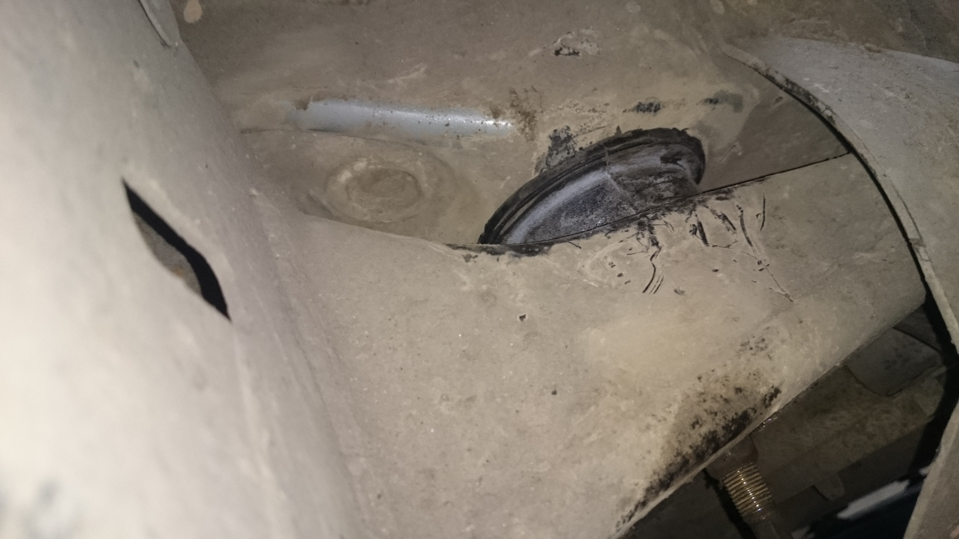

Диагностика выявила что первый вал, тот, что одевается на рулевую рейку — сдох, рассыпалась крестовина. Вот вам ещё одно доказательство того, что нельзя ставить неоригинал на Тойоту. Но меня мучили сомнения, мне казалось что не могут так легко и быстро рассыпаться крестовины, даже на неоригинальных валах, ведь что то их рассыпает. Ответ был найден. Первый и второй ряд опор кузова передних. То есть первые две и вторые две опоры кузова просели, появился люфт, кузов относительно рамы двигался на неровностях влево -вправо и вверх — вниз. Не много, но этого было достаточно что бы крестовины, пусть и слабенькие в неоригинальных валах, но летели одна за другой.

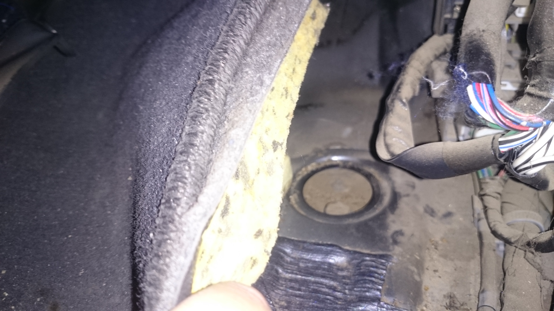

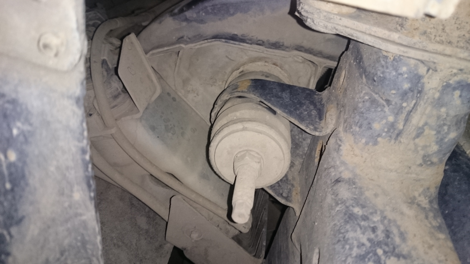

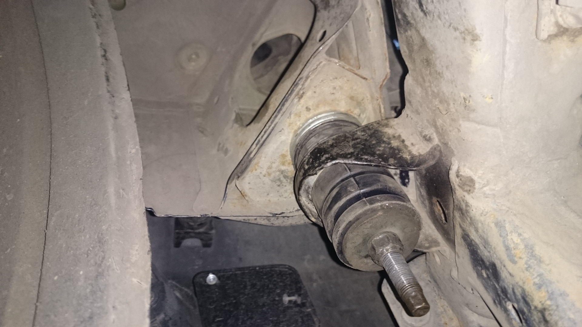

В итоге был куплен оригинальный первый вал, и 4 опоры кузова. Произведена замена. Конечно дело это для крепких духом мужчин. Правая передняя опора требует снятия бачка омывателя, иначе болт опоры просто не вытащить, а вторые опоры требуют не кислого подъёма кузова относительно рамы. Я уже грешным делом думал что придётся полностью кузов с рамы снимать. Замена рулевого вала невозможна без развального стенда, поймать нужное положение руля при замене вала практически нереально. Ну и попутно провёл ТО.

Здравствуйте, если речь о подушках кузова, то на подъемнике монтажкой пошевелить подушки и сразу станет всё ясно. Но подушки кузова не будут влиять на виляние машины. Нужно искать проблему в подвеске и регулировать развал-схождение.

Ничего не менял кроме резинок, не вижу в этом смысла, все цело и в хорошем состоянии, просто почистить надо и всё. Втулки по одной в каждой опоре.

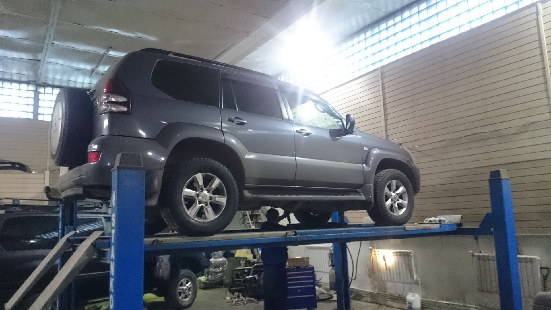

Такой вопрос по замене подушек кузова. Кузов как поднимали? Делали сами или спецы занимались?
Так мы же сами спецы)))). Кузов поднимали траверсой на подъемнике, упирались ей в пороги, а потом при замене каждой опоры еще и монтажкой кузов приподнимали, либо винтовым домкратом помогали. Но чаще мы это делаем на двухстоечном подъемнике. Подводим лапы под кузов и тянем вверх. Но в этот раз двухстоечный занят другим проектом, там как раз висит снятый с рамы кузов.

Ну грубо говоря без подъемника это будет долгая, мучительная и опасная процедура. Как и в случае с боди лифтом, нельзя поднимать сначала перед, потом зад или наоборот, может лопнуть лобовое стекло или появиться складка на крыше. Кузов не несущий, по этому лонжероны его слабоваты. Нужно поднимать левую сторону, затем правую, либо наоборот. Но при таком подъеме скорее всего придется снимать шланги охлаждения, так как мотор остается на раме, а радиатор двигателя и радиатор печки поднимаются вместе с кузовом. Так же скорее всего придется отцеплять кое какие провода от кузова к раме и агрегатам. Лучше всего это делать подъемником, поднимая сразу весь кузов, тогда высота подъема будет меньше. Нужно так же понимать, что бы вытащить старые подушки, нужно задрать кузов над рамой на 5-6 сантиметров, а что бы вставить новые, они на порядок выше будут, нужно будет еще 3-4 сантиметра задрать. Плюс ко всему около часа дополнительно отнимет у вас первая правая опора. Нужно разбирать подкрылок и откручивать бачок омывателя, иначе вытащить болт опоры не получится.

Подушки поменяли только передние задние? 1 и 4 которые
К сожалению на телефоне картинку вашу не могу разглядеть. Меняли первый ряд подушек под передним бампером и второй ряд, под ногами водителя и пассажира.
