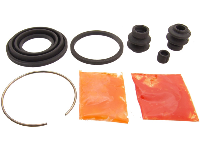

Mitsubishi MR955067 * 2шт — ремкомплект заднего суппорта, сюда входят:
-смазка для пальцев (оранжевая)
-смазка для поршня (красная)
-уплотнение поршня
-кольцо защитного чехла
-защитный чехол поршня
-защитный чехол пальца — 2 шт.
-втулка стопорного пальца

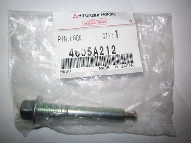

4605A211 * 2шт — втулка направляющая тормозного суппорта заднего верхняя
4605A212 * 2шт — втулка направляющая тормозного суппорта заднего нижняя

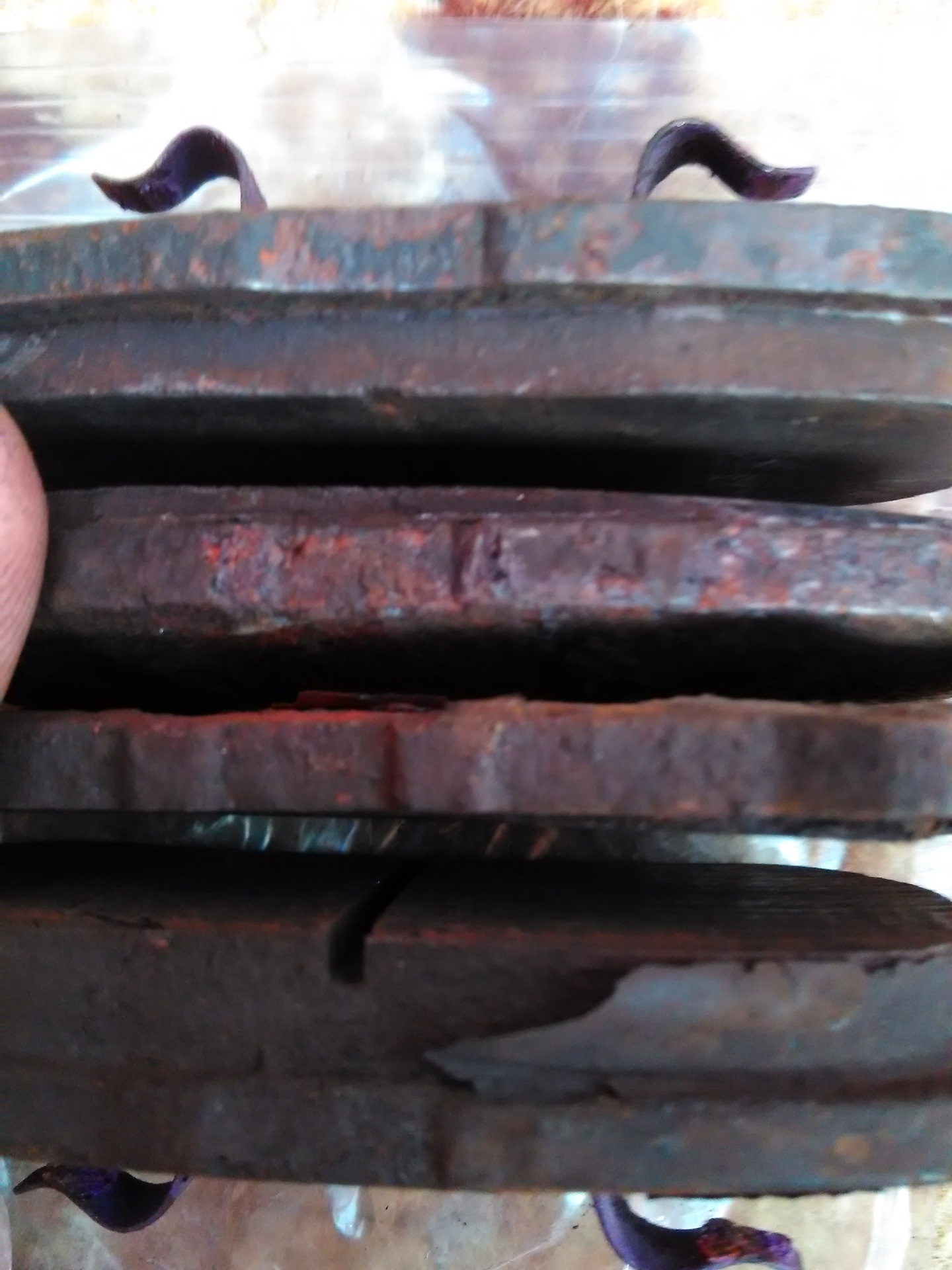

С газорезкой и матами обломанные направляющие были извлечены и отправлены в мусорку. Выяснилось, что с одной стороны суппорт заклинило, а второй подклинивало, посмотрите на износ колодок:

Знакомая картинка с колодками… И конечно же рад был помочь)
Молодец, да уж колодки пстц красивые были…
