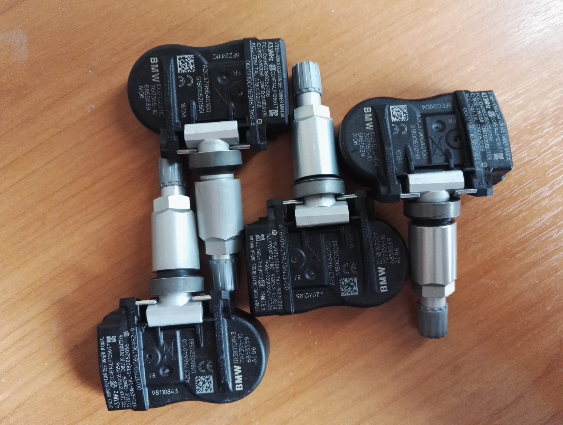

Комплект новых датчиков очень удачно подвернулся на Avito

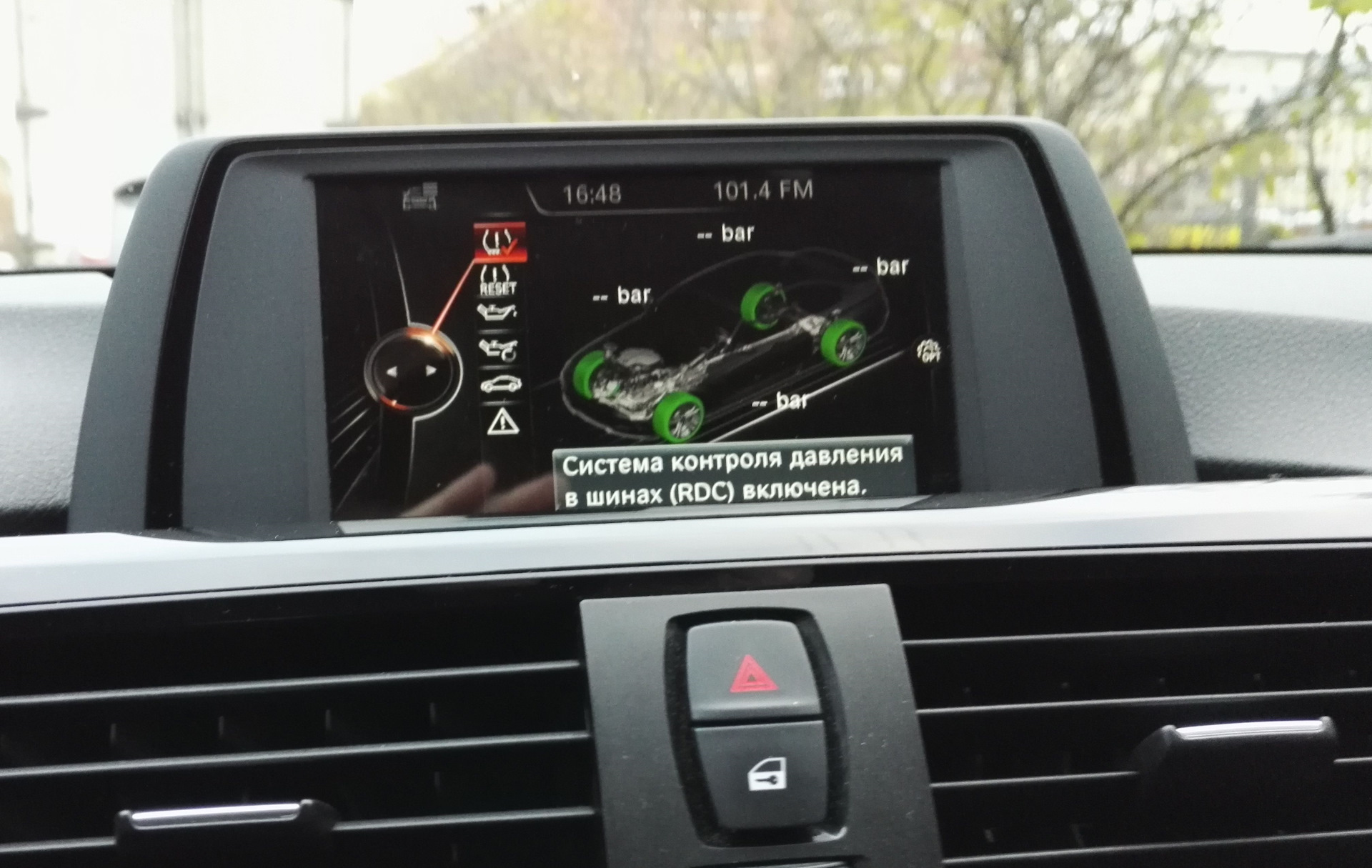

После установки с помощью E-Sys надо прописать в FA опцию 2VB и прокодировать DSC, FEM-Body, ICM, KOMBI и HU_ENTRY
После этого наблюдаем следующую картинку

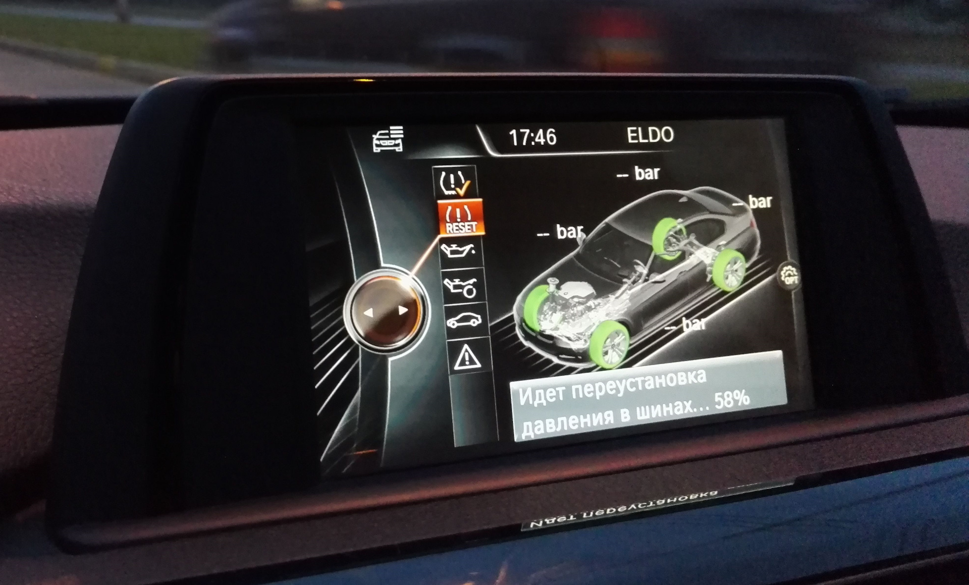

Далее необходимо запустить процедуру переинициализации, для того чтобы система нашла датчики и расставила их по колесам. Запускаем и едем кататься.
У меня очень долго висело на 49%, я уже начал думать, что счастья не будет, но потом процесс пошел дальше и все удачно завершилось.

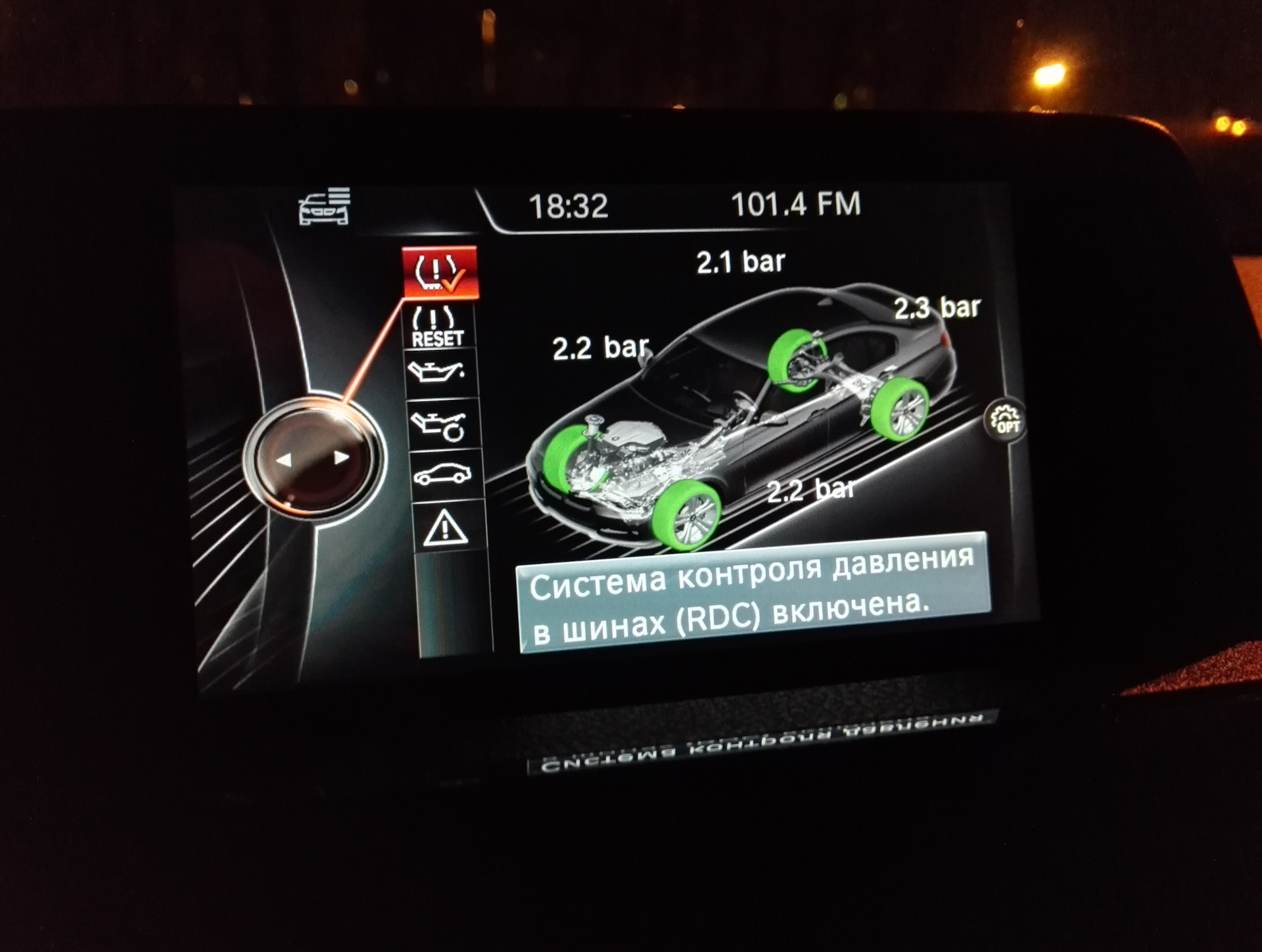

На мой взгляд вещь полезная и с точки зрения безопасности и для сохранения денег на покупку нового колеса взамен убитого при проколе.

артикулы датчиков 36106855539

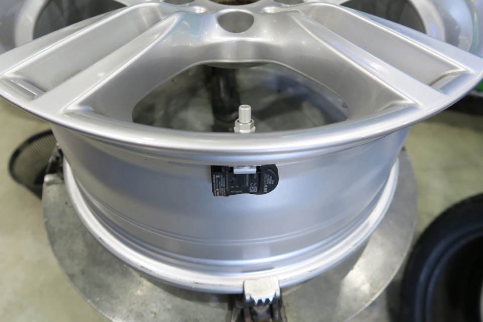

Куда они ставятся вообще, хотя бы фото сделал как они установленные на колесах выглядят.
Лови.

Артикулы датчиков?
36106855539

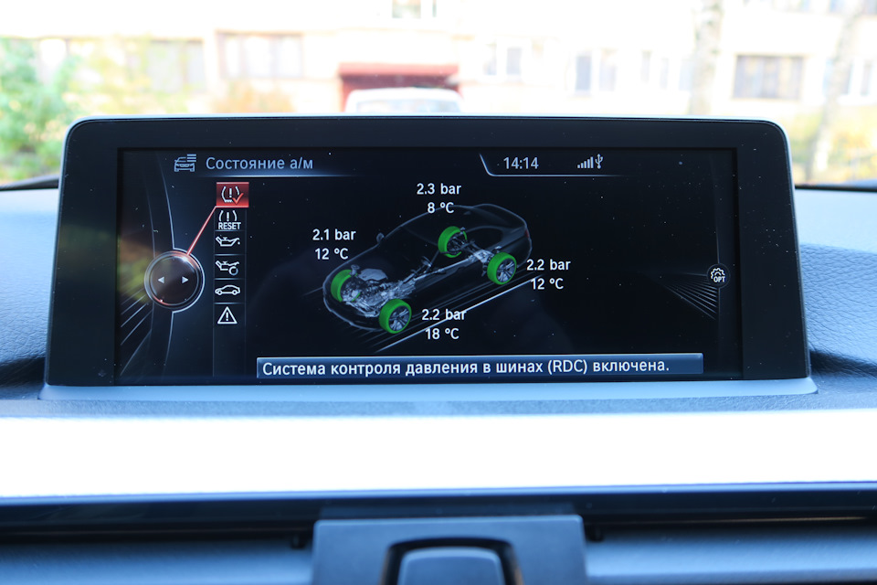

А температуру колес не стал кодировать? :)
Забыл, завтра докодю :)
AMiEstilo
А где в FDL температуру можно активировать?)
Я не занимаюсь кодированием. Обратись к тому, кто в этом понимает. :)
AMiEstilo
Прикольно! У тебя заднее правое колесо мёрзнет! )) Это после долгого стояния на месте?
А пёс их знает. Там температурное измерение очень чувствительное, быстро меняется. На солнце вообще показатели скачут бешено. :) Лучше и не смотреть на них, а то дурно сделается.
