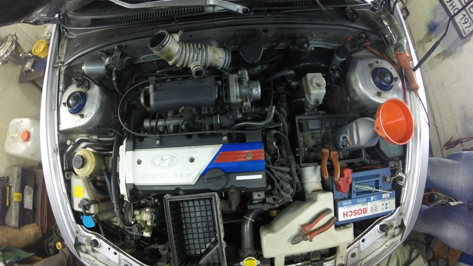

После 170 км/ч начинает дергаться, будто движок тормозит, раньше такого не было. Грешу на сцепу, у кого такое было?
Hyundai Accent 2005, двигатель бензиновый 1.5 л, 102 л. с., передний привод, механическая коробка передач — наблюдение

Насос качать не успевает или сетка.
Топливный насос смотри и сеточку в баке.

Было плхожее, на скорости когда ехал и дальний включал дергало машину, в итоге оказалось что плохо закрепил плюсовую клемму на акб после ремонта. Проверь на всякий случай.

Сцепление врят ли. Свечи, насос…вот в какую сторону копать нужно.
Насос новый стоит как пару месяцев, свечи ночью новые поставил, с ними еще не проверял, но подумываю тоже на насос
Греши на нехватку топлива, это будет ближе к правде.
Бак полный, мб недокачивает
Причём полнота бака? Вопрос в производительности насоса, давлении им создаваемом.
Ну просто моторчик я ставил летом, этой проблемы не было. А щас неожиданно случилось. Думаешь такой хероватый?
Надо проверять.
