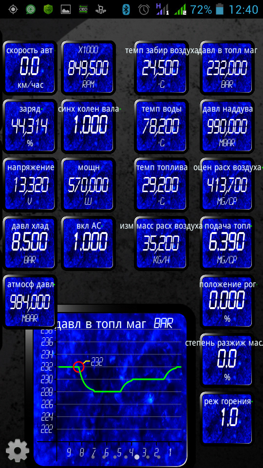

Всем привет. Заметил, что при пуске на холодную, на сканере elm 327, генератор выдает 14.1-14.5. Но после прогрева двигателя примерно до 30-40 градусов, напряжение бортовой сети падает до 13-13.3 — так и держится при движении. На сколько мне известно напряжение не должно падать меньше 13.8. Подскажите, знающие люди, это норма? Если же нет — в чем может быть причина: регулятор напряжения, щетки, подшипники…и тд…

Контроль есть однозначно, да и параметры ЭБУ двигателя содержат в себе такие характеристики как напряжение, мощность выдаваемая генератором, процент заряда акб. (Заряд, напряжение, мощность на картинке). Хотя я думаю процент заряда это расчетный параметр, не представляю как его можно замерить. Но тем не менее он есть.
Летом напряжение держится 13,2-13,4, даже после старта. Если аккумулятор подсел, напряжение ниже 12,2, то после старта включается напряжение 14,2-14,4 на 3-5 минут. Вообщем реле регулятор контролирует нагрузку на генератор и состояние аккумулятора.
Сейчас похолодало, при старте генератор дает 14,7-14,8 и держит его около 5 минут. Явно присутствует температурная компенсация.
