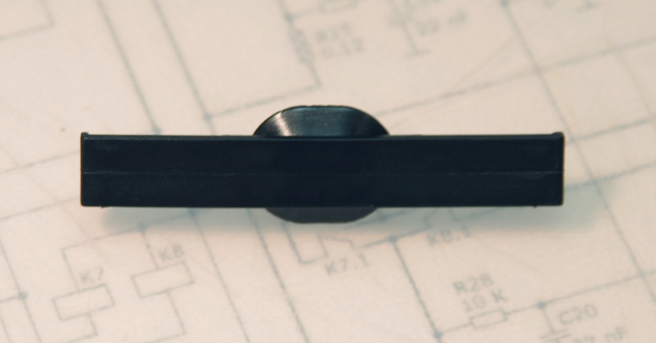

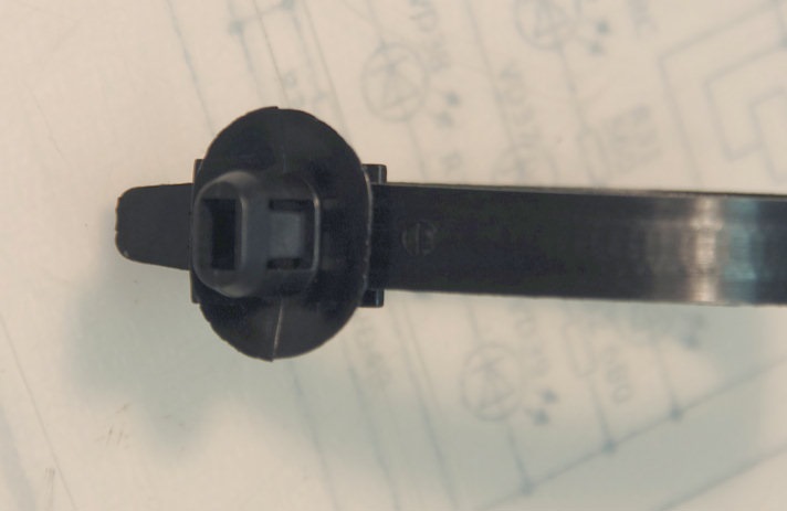

Как вы знаете, пластиковые крепёжные изделия в автомобиле (клипсы, хомуты, стяжки и держатели проводки и т.п.) при демонтаже часто ломаются. Вообще их принято считать одноразовыми. В каталоге запчастей на большинство этих деталей, конечно же имеются артикулы, но как ни странно, всё же есть крепежи, которые не имеют отдельных артикулов для заказа.
Основную проблему составляет крепёж жгутов электропроводки – он поставляется только вместе с новым жгутом. А жгуты стоят очень дорого!
Тот, кто менял датчики кислорода (лямбда-зонды), или ремень ГРМ, видел, что провода от этих датчиков крепятся стяжками, которые в свою очередь фиксируются, как клипсы, в монтажной планке. Так вот вынуть их не повредив, довольно сложно, а заменить нечем – отдельного артикула на них нет.
Аналогичные стяжки-клипсы крепят проводку под радиатором охлаждения. Не знаю почему, но у меня две стяжки там лопнули – видимо, из-за высокой температуры.
Заглянув мельком под капот, я увидел, что такие же стяжки-клипсы используются повсеместно, например, крепление жгута от блока ABS, провода к блоку фар и т.д.
Правда, стоит упомянуть, что всё же, для восстановления проводки в передней части автомобиля имеется комплект крепежа 81990FG000 (ибо лобовые аварии не редкость) – но покупать его за 2300 руб. ради пары стяжек – глупо!
Есть и «тупиковые» примеры – стяжка, которая крепит провод от минусовой клеммы аккумулятора к шпильке M6. Такой крепёж можно купить лишь вместе с новым кабелем батареи 81601AG010 за 3500 руб. Аналогичные стяжки используются и в районе задних фонарей.
Или, например, маленькая стяжка, крепящая кабель датчика абсолютного давления к впускному коллектору двигателя. Аналогичная стяжка крепит провод к датчику детонации. Поставляются они только вместе со жгутом электропроводки двигателя 24020AE000 за 17000 руб!
Попытки найти подобный крепёж у меня уже были. Пытался подобрать и от машин других марок. И тут мне попался интересный российский производитель неоригинального крепежа для иномарок. Выбор просто огромен – всё, что мне требовалось (причём не только на свою Импрезу, но и на Civic, и на Renault сестры…) я там нашёл!

Старый — есть в продаже но за не реальные деньги, от 7500 дол 20000 руб. Так что Китай нам поможет!
Нет клипс, которые охватывают проводку и имеют посадку на елочку 6 мм. Они у нас на моторе. Заказал похожие от Деу, в вашей фирме.
Знаю о чём вы! Вблизи катушек зажигания такие. На новый мотор делал новую косу ставил их.
Я заказывал здесь aliexpress.ru/item/4001029608348.html
No 4 (под резьбу М8), и немного лезвием подрезал ему ёлочку — прекрасно в отверстие М6 входит!
No 2 под M6 написано, но почему-то не взял… Может быть тогда их не было.
Спасибо за подсказку ! А я туда винт М6 и планку пластиковую, для крепления электропрооводки ))) www.ozon.ru/product/plosh…0%D0%B1%D0%B5%D0%BB%D1%8F
Так проще

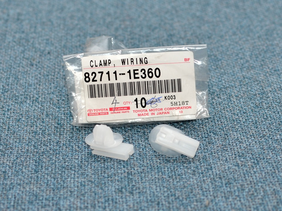

Еще бы айти где клипсу которая одной стороной вставляется в отверстие в кузове, а к обратной ее стороне пристегивается резъем косы или какой-нить датчик. Они много где используются и отламываются, а в продаже таких нигде не находил, хотя и пересмотрел штук 5 каталогов клипс.
Буквально за пару лет резко изменилась ситуация на Аliехрrеss! Теперь там куча разъёмов и различного крепежа.
Например, ваши клипсы:
aliexpress.ru/item/1005003504945445.html
aliexpress.ru/item/1005001808137881.html

О! Спасибо Андрей! Нужная тема! Я купил различные лопатки, которые выглядят как "гвоздодер", ими риск сломать что либо значительно снижается, советую купить, цена 300 рублей за 4 штуки (лопатки), 4 разных вида лопаток из пластика, очень удобно.
Юр, у меня давно подобные имеются :)))) Есть даже самодельные, сепцифические.
Просто, в большинстве случаев нужно с обратной стороны "усики" сводить, а подлезть не всегда есть возможность.
Например, крепление жгута проводов крышки багажника никак не снять не сломав.
e-a.d-cd.net/885faeu-960.jpg
Там такая же хрень внутри d-a.d-cd.net/7fccd2cs-960.jpg Никак не выдернуть!
Да, да, я знаю эти паршивые, но когда лопаткой (ломом гвоздодёром) вставляешь, верхняя часть поджимается, сжимая внутреннюю, в целом ни разу такие не ломал.
Я не представляю, что там можно "поджать снаружи", что бы такие усики сжались внутри
a-a.d-cd.net/39ccd2cs-960.jpg
Они просто "рогом упираются" в отверстие. Если тянуть в бок, то с одной стороны ещё можно сохранить усик, но второй "выворачивается" в обратную сторону и потом не держит.
Вот видишь "ступеньки"? Если сдвинуть в одну сторону, то ступенька одна поднимается, далее я рассказываю как снимал ранее, так вот, та ступенька которая вышла немного поджимается ножичком, затем делаем "перекос" ещё раз, и вторым ножичком берём противоположную ступеньку. Теперь я делаю это "ломом", принцип тот же, только вероятность поцарапать ЛКП пропадает, т.к. лом из пластика.
Ну и дело неспешное, и нервы тренирует:)
Да, Юр, такой способ знаком, вынимать "по одной ступеньке", туда-сюда, постепенно.
Но это если доступ сбоку есть. А на жгутах часто не выходит — там эта планка тоже вдоль…
