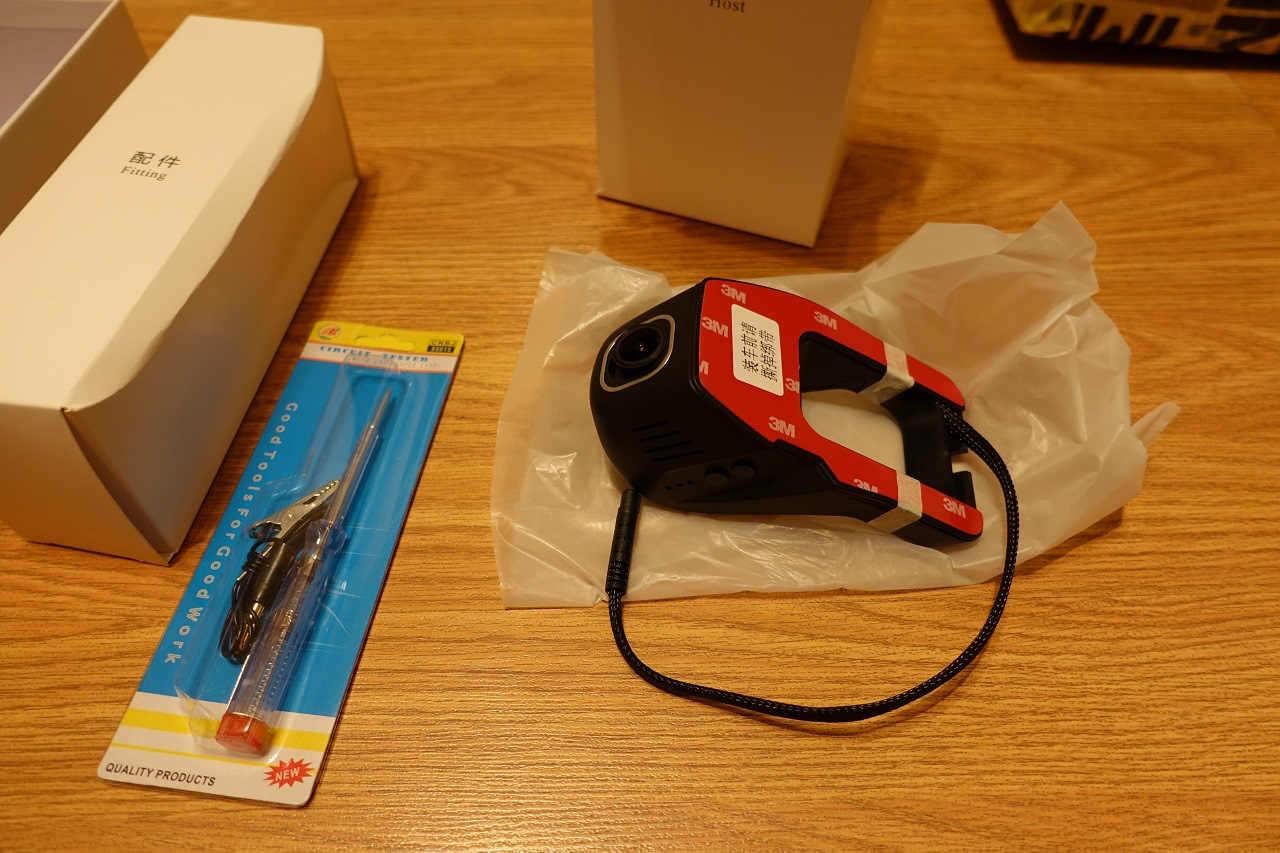

Приобрёл я на али этот интересный видеорегистратор, т.к на вид он кажется штатнымзаводским(ой прости Unitrue, чуть не ошибся), стационарным…короче я не знаю как это описать, но Вы все поняли и меня это подкупило.
Коробка конечно впечатлила
Внутри регик в воздушной подушке-видимо защита от работников почты

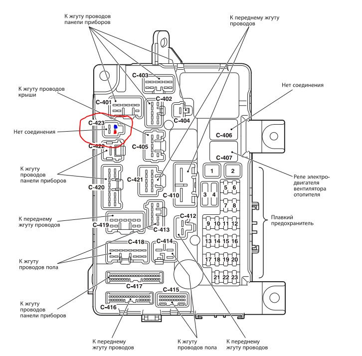

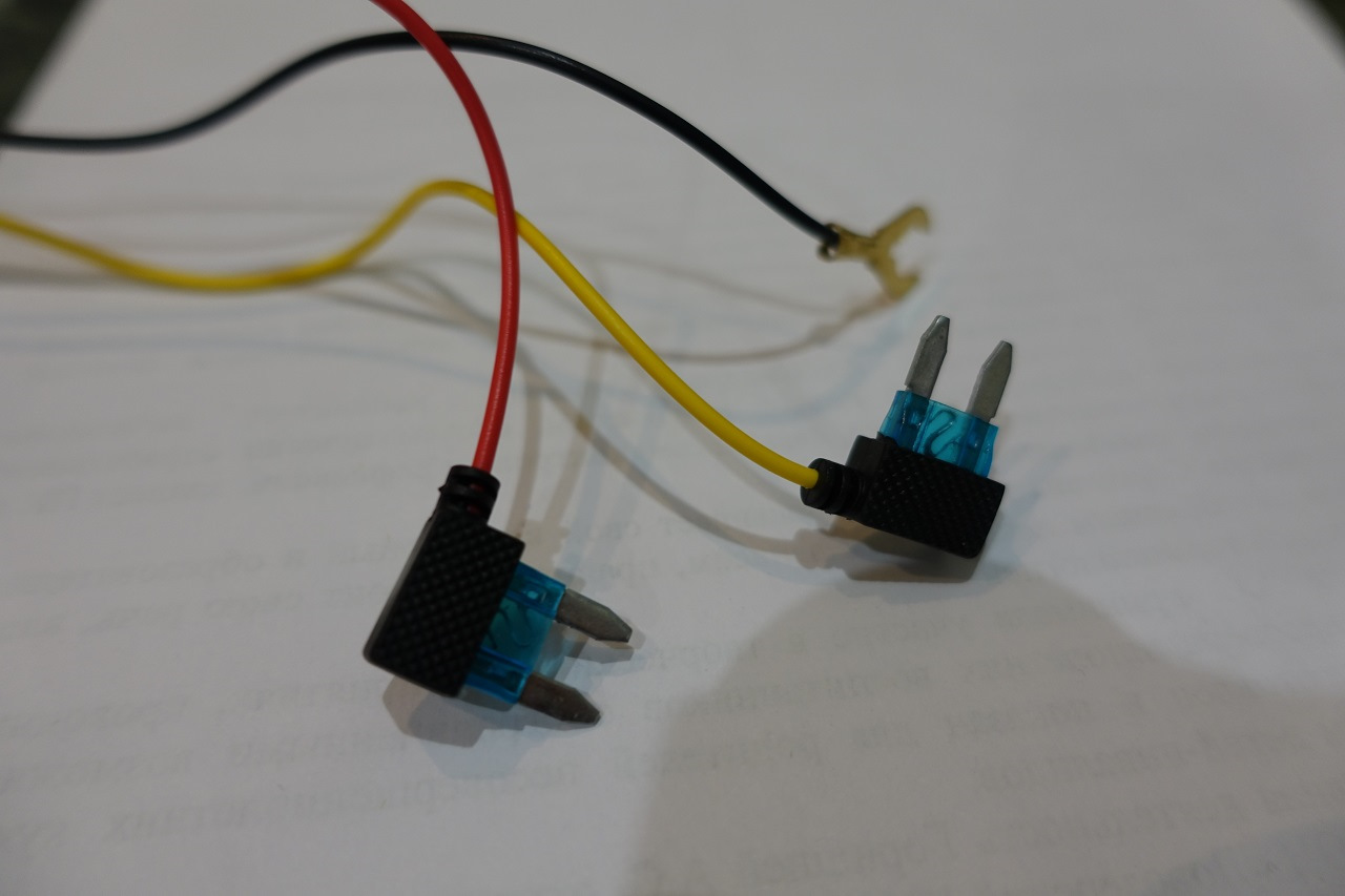

Подключать китайцы советуют через замену предов, но мы таким путём не пойдёт, т.к не извесны номиналы предов+не дай бог они перегорят-останемся без предов и получается заного подключать.
Решил подключить его к незадействованному разъёму на етаксе для штатного автозапуска, но раз мы колхозники бедные, то денег жалко на штатный разъём MZ605181, поэтому просто покупаем обычные пины.
Ещё был косяк с моей стороны-я заказал регик этот с серым скотчем 3М и было лень его переклеивать на чёрный, поэтому приклеил и пока меня не смущает небольшая серость на лобаше.Надоест-переклею
Так как в регике нет встроенного аккума, то питание ему нужно и постоянное и от зажигания.Для этого я подключился к С-423 разъёму, красная ножка-постоянный +12, синяя ножка- +12 АСС, ну массу-на близжайший болт.

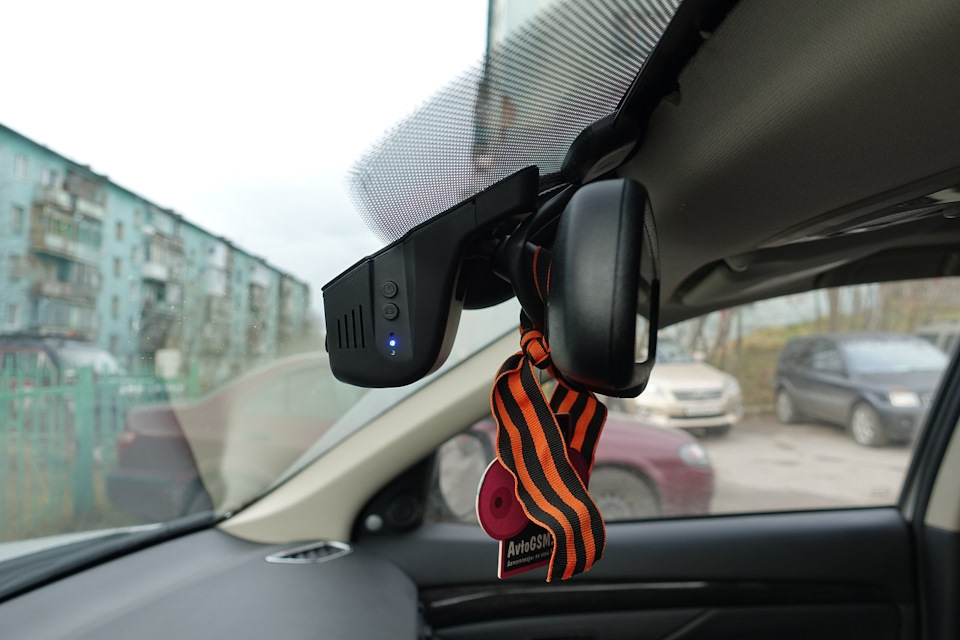

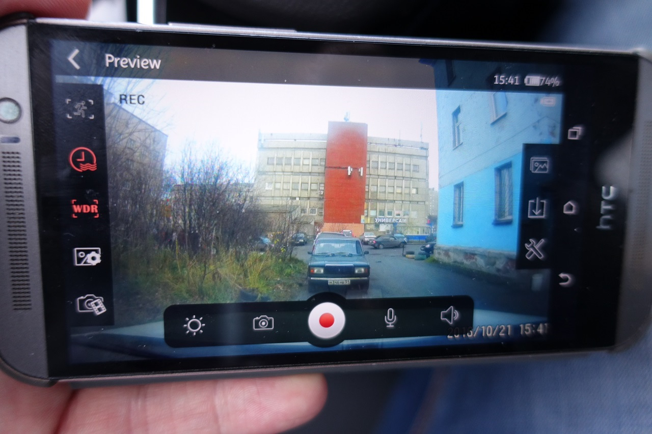

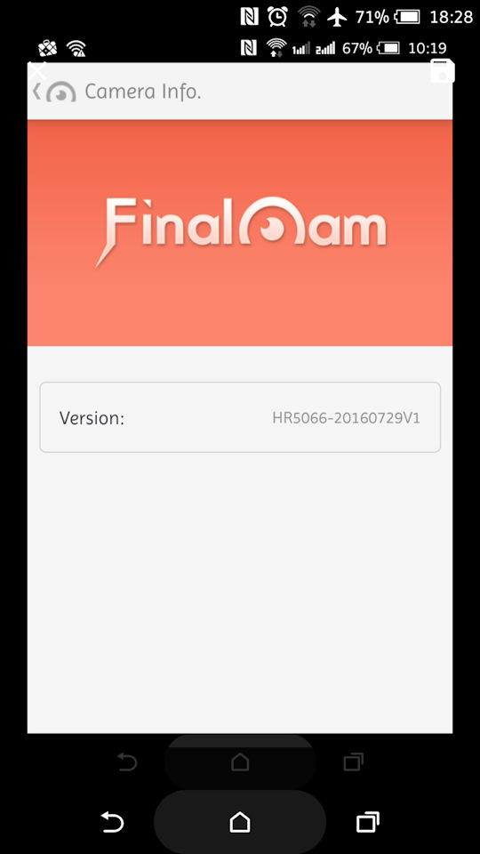

Все настройки регика производятся по средствам вай-фая с мобилы например через программу

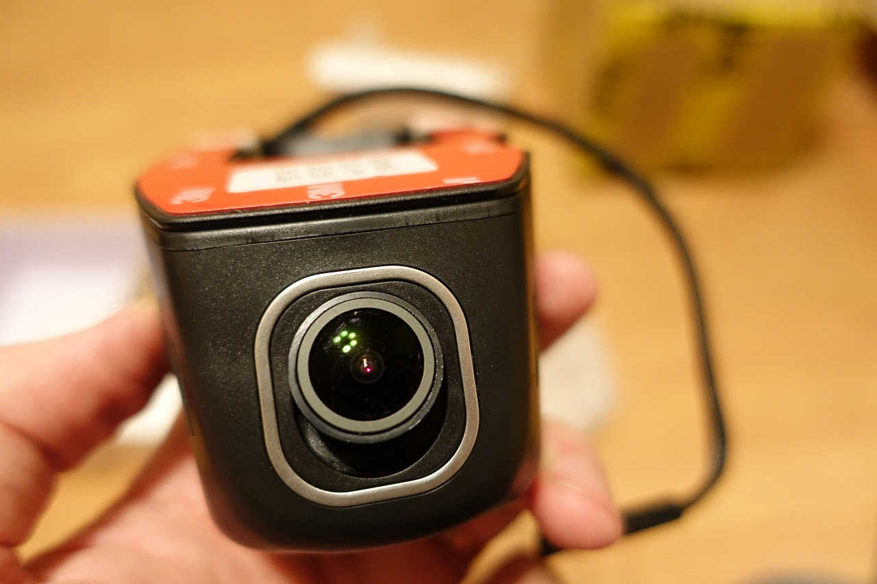

Пока всё работает хорошо, качество съёмки мне нравится.Так же заметил, что качество зависит от угла наклона объектива по вертикали и я пока не определился как лучше…видимо ещё и нити полного обогрева лобового дают о себе знать.Видео сёмки его уже куча в сети, но добавлю и свою нарезочку…хоть и подурезалось оно+ютуб снижает, но боле менее к оригиналу

Добрый день Сергей ! у меня проблема с подключением регистратора S100. Подключение делал следующим образом. Желтый кабель (Постоянный плюс) у меня это гнездо предохранителя Аудио(магнитола)
Красный кабель подключил в гнездо Start
Массу на болт
Проблема следующая . Поворачиваю ключ в положение АСС on включается регистратор, начинают мигать лампочки. и через десять секунд как будто выключается или уходит в сон.
Что мне с ним делать, помогите пожалуйста

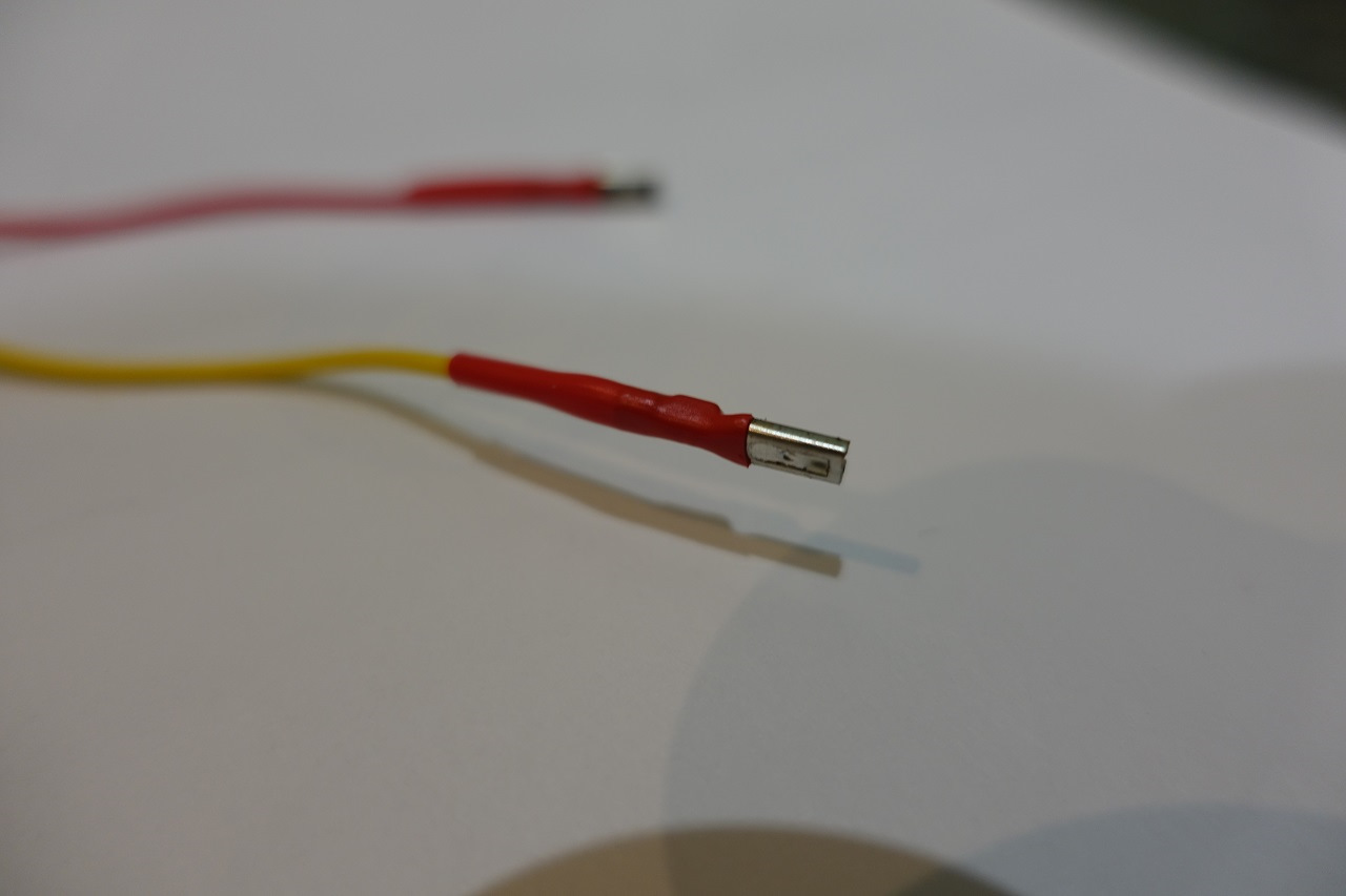

такой же получил, и не пойму, желтый постоянный 12в, обязательно подключать? мне нужно чтобы работало от зажигания, а при выключенном зажигании регистратор чтобы не работал! как мне реализовать подключение этого регистратора?
Жёлтый обязательно подключать! И работать он именно так и будет как ты хочешь! Если не подключить постоянный плюс, то после выключения зажигания он будет убивать последний файл видео, т.к нет встроенного аккума и невозможно будет завершить запись

Я смотрю и настраиваю через FinalCam

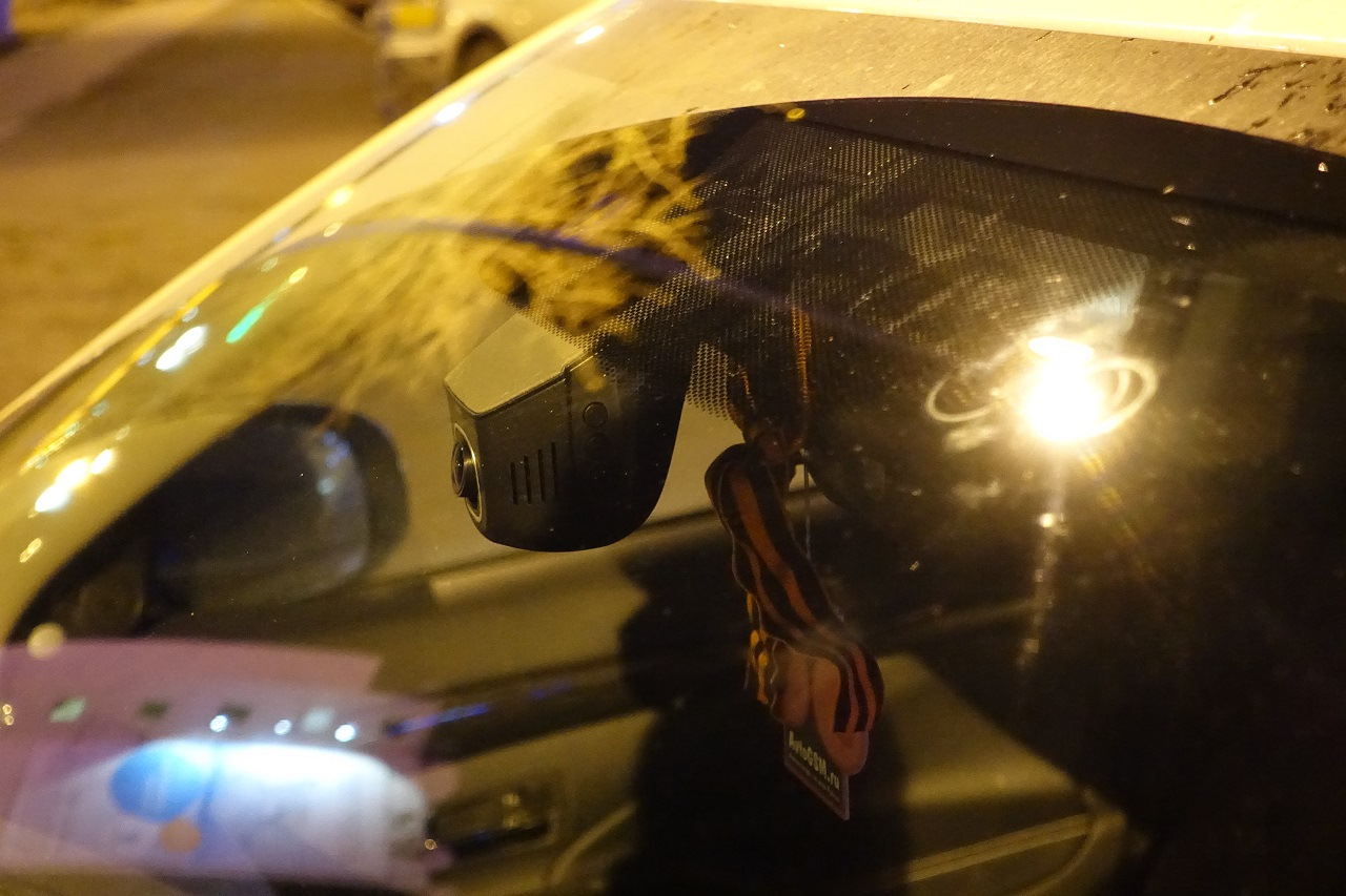

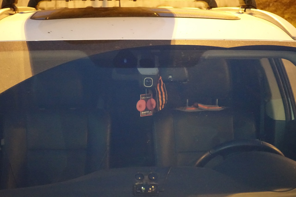

Поляризационый фильтр стоит? По видео не понял, от капота отражения собирает, а от стекла невидно вроде.
Нет фильтра нет. Качество видео зависит от угла установки камеры(хорошо что она двигается), т.к нити обогрева влияют на качество и опытным путём находишь нужное положение
Ну у меня нитей нет. Стекло родное много царапок. Просто уже много видео посмотрел этого регика, пишут что лучше фильтр прикупить сразу.
sergeycure
Нити влияют очень сильно. Это верно.
Ага. Буквально на днях смотрел записи на компе-качество видео прям супер конечно, даж вечером номера читаются отлично. Опять рад регику…
Это хорошо. А я нити на картинке у себя вижу.
Угол не тот
Я регик по всему стеклу лепил. Во все края и углы. У меня не такой как у Вас. Просто на присоске.
Тогда понял. Походу объектив далеко от стекла и хоть фокусировка у них на безконечность, но всё равно нити сбивают фокус с толку
Хер знает. На другую машину без обогрева ставил, картинка кайф. А вот тут как то не айс.
Всё верно
Я глазами эти нити не вижу, а эта падла видит. 😂

Ну если там есть плюс который пропадает после выключения зажигания то наверное нет? А есть ли он там? Вы не знаете?
А можно его подключить к потолочного светильнику? Есть ли там пропадающий плюс?
Нет туда нельзя, аккум высадит.

И еще по установке: между зеркалом и датчиком нормально вошел без подгона? выше не поднять его или впритык с креплением зеркала уже?
Привет!По началу замечал глюки, особенно после снятия-установки карты памяти, вообщем бывало подвисал.Почитал драйв про подобные модели, у некоторых также было и написал про это продавцу!продаван нормальный, своевременно отвечал, давал указания!по началу предложил 3 раза подрят форматнуть флешку-смешно конечно со стороны, но это реально помогло, но не полностью.Написал ему опять и он выслал новую прошивку, как и драйвовчанам у кого были траблы, причём с инструкцией подробной на русском!прошился и всё стало как надо!работает как часы-очень доволен
Приветствую. А можно попросить прошивку вашу? мне помогла но частично. Может у вас свежее прошивка?
Модель эта же?
Да. У себя в бж я разместил ссылку на прошивку. Но может у вас более свежая? У меня все равно дата сбивается
Прошивку надо искать на почте, но у меня вот такая версия стала
и у меня такая же версия. У вас проблемы с датой нет?
С датой и со сбросом настроек проблем нет вообще-работает как часики сейчас.До этой прошивки бывало не стартовал сам при подаче питание, подвисал.

По креплению-дырка в регике чуток больше, поэтому когда ставишь, между зеркалом и датчиком встаёт впритычёк, подгонять ничего не надо, но с левой стороны чуть зазорчик и также по вверх-вниз-если снизу упираешь в зеркало, то сверху зазор!эти зазоры снаружи авто не видно, т.к они все под чёрной ламинацией стекла

Но качество съемки, если быть честным, слабовато.
Качество съёмки слабовато для честных 2К видео, но оно не хуже чем в региках за 10 т.р
