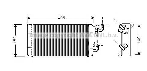

Здравствуйте добрые люди сего общества, знакомые, друзья, подписчики и просто загленувшие в гости ребята! Сегодня хочу поведать вас о моем решении устранения проблем с основным радиатором печьки что под торпедой. Кто владеет таким чудесным автомобилем как Т3, знают что деталька редкая, заказать можно, но цена не всегда разумная, одним под силу, других заставляет колхозничать, или "усовершенствовать" родную печь бусика, в эту категорию попал и я.Но, насмотревшись разных подобных решений, в виде радиаторов от ваз 2109, газели, или опеля, я просто обязан написать в этом бортовике такую статейку. Это не новооткрытие, на многих форумах есть подобные статьи и толкования, меня просто удевляет почему люди принебрегают этот способ и толкают радиатор с газели, которому там совсем не место. ))
А речь идет об радиаторе мерседеса MB100(631)
! кстати тоже очень прикольная машинка! этот радиатор и наш абсолютно одинаковых параметров, просто у мерса он на 2,5см короче, и трубки выходов другой конфигурации.но это без проблем решаемо в домашних условиях любым дееспособным человеком у которого есть две руки отьвертка и плоскогубцы.
Так что нет проблем, выход есть всегда, и этот я считаю очень простой и доступный.
Всем мирного неба ребята! ровных дорог красивых пейзажев и хороших попутчиков!
Все буковки, что прилегаются к данному изделию, вот- AVA FIRMA MS6258 MB100

AVA FIRMA MS6258 MB100 вот то что было с радиатором
ети пластиковые макаронины заставляют воду крутиться в трубочке радиатора и подтормаживают чтоб охлаждайка отдала температуру на воздух а не убегала горячей
я и догадивался что это сопротивление своего рода. ))
они как спиральки макарошки
Да, как спиральки, и фото были где-то, не нашел чтоб добавить и показать
