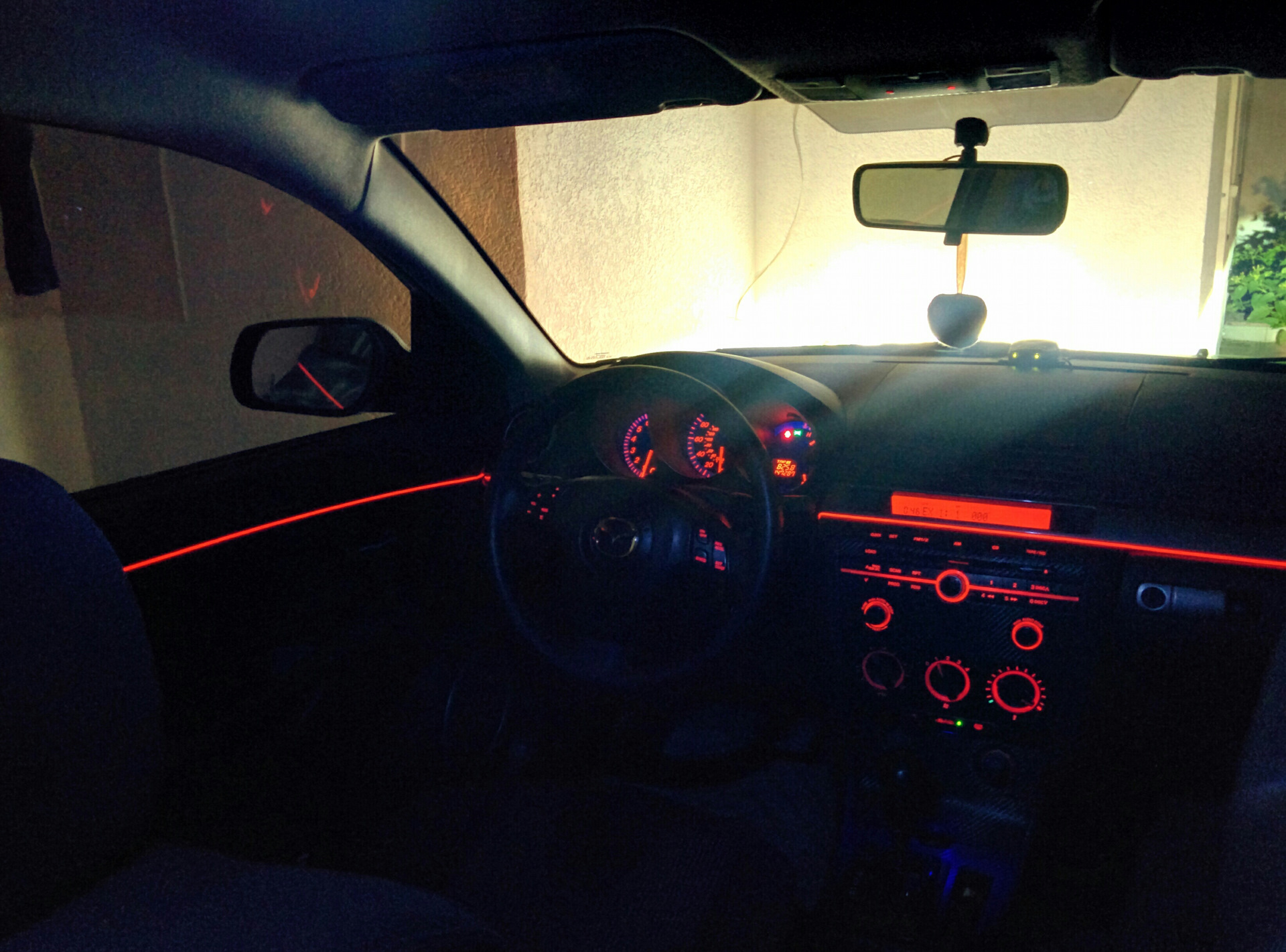

Давно хотелось добавить что то интересного в салон, ну вот и придумал. Как то видел в X5 тонкую световую линию, смотрелось очень круто ), вот и мне приспичило такую себе )). На Ali наткнулся на такую ленту, решил по экспериментировать, думаю если не понравится сниму. Пока все нравится, цена вопроса 500р за 6м. Кто может скажет что колхоз, а мне если честно то все равно лишь бы мне нравилось )))). Вчера остановил меня инспектор ГАИ, так даже документы не спросил а рассматривал эту ленту и спрашивал как установил )), мы по улыбались с этого )!

какой диаметр провода? сечение?
Я не знаю точно какое это сечение, ну размерам как спичка )))

как ее подрезать до нужной длины?
она подключается через блок питания который идет в комплекте?
сколько кусков ты заказывал на свой салон?
Как подрезать честно не знаю, есть видео как их подрезают, но я не замарачивался.

Как из панели в обшивку двери входит ?
Я так понял эту ленту можно резать в любом месте?
Нет, ее просто не порежишь. Я пустил цельную просто окуратно спрятал
А на двери как тогда тянул?

Друг на БМВ себе такую же ставил, я тоже хотел, но что-то руки не дошли еще)) Прикольно смотрится, но ее по хорошему к диммеру нужно подрубать, что бы не так ярко ночью была.
Ну я бы не сказал что она прям ярко светит, с ней в комплекте уже идет специальное реле. Может друг подключал без этого реле ?
Надо будет пробить эту тему) А ты брал единый отрезок 6 метров с одни реле? Или 3 разных (панель, и 2 двери)?
Да один 6 метров и одно реле после выхода на питание. Ночью если захочешь что то рассмотреть или подсветить этой лентой то ничего не увидишь, уж очень тусклая она. Просто ночью видно ее и все, я бы не сказал что она бьет по глазам или вроде того ))), единственное что в зеркале заднего вида она слегка отражается .

Только не понял — они всегда горят?
Они горят толко при включении габаритов )
Ясно). Я по другому немного делал. с авто отключением и с ключом на транзисторе. Но это для подсветки ног и логотипов в двери.
Подсветка ног это конечно да, а вот эту штука я так и хотел что бы она горела. Мне еще пришли гибкие лед огни в фары, буду на выходных делать ))

Я любитель таких вещей в машине, тоже эта ленту давно приметил. Жаль ты по подробнее не расписал, например:к чему питал(в дверях и на торпеде), можно ли ее резать?
А как ты закрепил этот шнур к обшивкам? Я тоже давненько подумываю об этом шнуре, вот только чем крепить не знаю
Я взял пистолет с силиконовым стержнем, не знаю как правильно он называется. Местами он четко входит в пазы с панелью что не надо крепит а местами селиконом. В дверях так там вообще, буквально чучуть надо что бы закрепить ).
Спасибо, я тоже думал об этом пистолете, только боюсь испортить обшивки
Не бойся он когда остывает снимается без потерь )

А на что ты его запитал?
Запитался от подсветки в бардачка

Так как установил?) Смотрится прикольно. Интересно что как подключал. Особенно кусочек слева от руля.
Просто когда устанавливал я не думал что буду выкладывать ), думал что хрен что получится )). Ето весь цельнй кусок, с двери перешел к панели кусочек с лева это час цельного, другая часть спрятана под щитком приборов, она там четко проходит и ничему не мешает, фиксировал силиконом( пистолет с горячим силиконом) при желании можно оторвать без повреждений ленты и панели). Блин реально что то я завтыкал с установкой )))!
