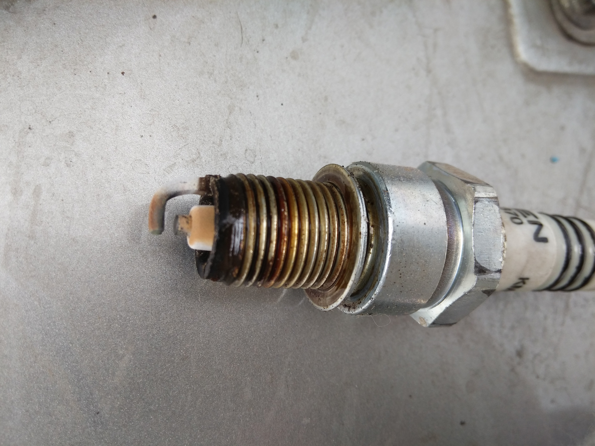

Итак, выкручиваем свечи…
Как видим, сухая резьба только на 3 цилиндре, а остальные текут…

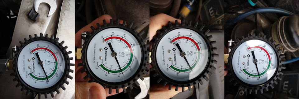

Теперь измеряем компрессию…
Она не изменилась с весны… Так-же во всех цилиндрах по 12.

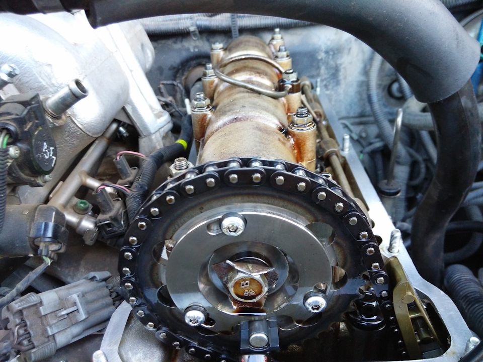

Скинул клапанную крышку…
Хотел посмотреть, как там маслосъемные колпачки поживают… да их не видно нифига между витками пружин…
А рассухаривать не стал, потому как забыл дома запасные маслосъемные колпачки. Короче всё собрал назад. Если будет продолжать масло жрать, то уже весной буду смотреть, когда тепло будет…

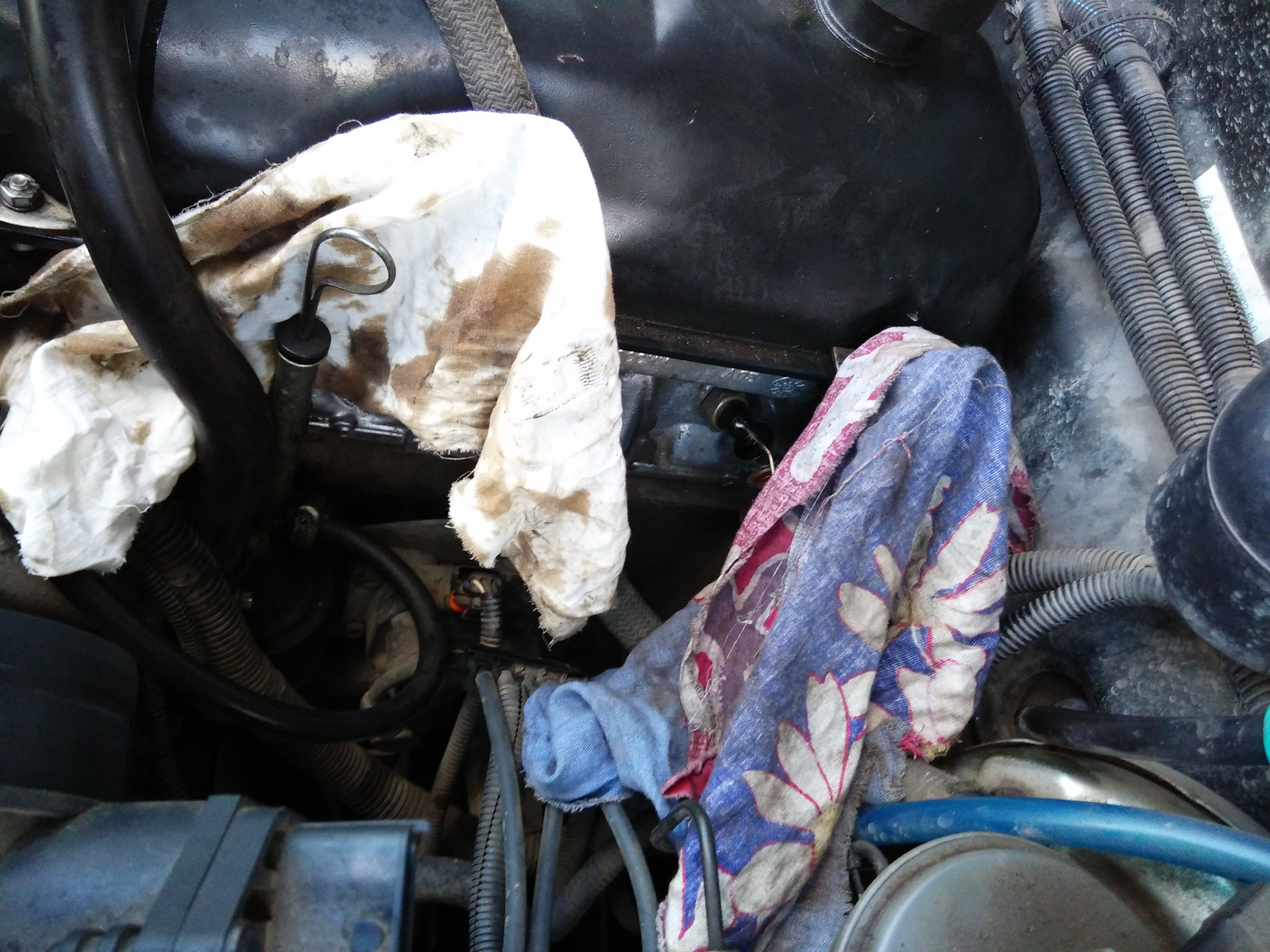

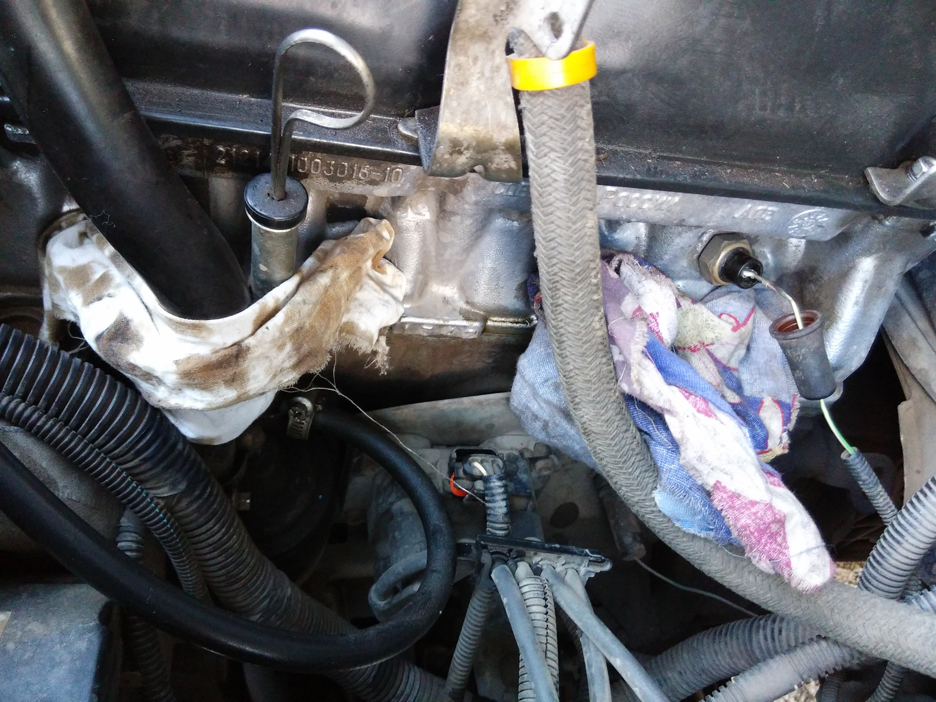

Далее, по инструкции, заткнул дырки тряпкой, прокрутил стартер…
Тряпка вылетает)
Короче просушил немного камеры сгорания.

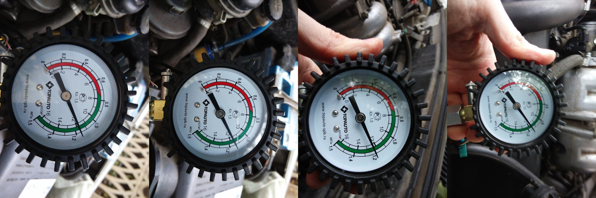

Через день померил компрессию…
Вообще не изменилась, так же, как и было, везде по 12… странно… я думал вырастет…
