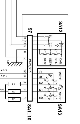

Наконец то дошли руки до подключения дроида.
Напрямую — сразу к рулю — дроид не подключить — т.к. в руле сделана матрица кнопок (3x2), а дроид воспринимает только резистивное управление. Так что пришлось паять небольшую схему:
Вариант выбрал самый простой и наименее затратный. Вся суть сводится к тому — чтобы к 3-м строкам матрицы поставить сопротивления и свести их на общий (KEY GND в дроиде). 2 столбца же матрицы — подключить к KEY1 и KEY2 в дроиде. Причем без разницы какой к какому.
Сопротивления R1, R2 и R3 — должны быть разного номинала. Я поставил 220, 380 и 800 Ом. Дроид не понимает сопротивления выше 1.2 кОм (примерно). так что лучше брать до 1 кОм. ну и с разбросом в номинале.

А какие резисторы стоят между кнопка set+- ?
посмотрите. там есть номиналы для круиз контроля
www.drive2.ru/l/480318632010711292/
Здравствуйте!собрал такую же схему на сопротивлениях 100, 300 и 600 Ом, кнопки на руле прописались и работают нормально, но с одним минусом, кнопки прописываются только по одной функции на кнопку!Можно ли этот минус побороть что бы на одну кнопку прописать две функции?
я не знаю как такое сделать в дроиде.
Я поступил проще нашёл 3 резистора на230,570,780 Ом.с одного конца спаял на проводок, адругие концы воткнут прямо в синий штекер в 13,15.14. Контакты.не знаю как у вас, но у меня18 контакт был не как на схемах распиновки, а в одном ряду с 19. Смотрите по цветам 16и18 белые 13 синий14 бело синий 15 бело красный.да чуть не забыл второй конец от проводка к которому припаял резисторы воткнул в 19 контакт.получилось со второго раза все кнопки на руле заработали. А почему со второго потому что 18 контакт расположен не как на схеме.Веста 2018 г. выпуска
я несколько раз переделывал схему. сейчас стоят 2 сопротивления — на 500 и на 1000 ом. просто припаяны к проводам. без всяких плат и промежуточных разъемов. одна линия без сопротивления прокинута.

Воспользовался идеей, спаял резисторы близких к вашим номиналов (220, 390, 820, без монтажной платы), но работает только кнопка выключения звука. И подсвет кнопок работает всё время, даже без зажигания (выключается только с общим отключением питания после временной задержки).
Правда пришлось отрезать с улитки тот самый разъём и временно соединить провода внутри руля вручную, мог и напутать. Но круиз при этом работает.
Из-за резисторов может работать только одна кнопка?
Номиналы сопротивлений в идеале подбирать на столе. а не в машине.
Подсветка кнопок никак с сопротивлениями для управления магнитолой не связана. Чтобы подсветка гасла при выключении зажигания — ее и надо от зажигания запитать. Например, от ACC магнитолы.
Проверьте тестером подключение кнопок. Если все правильно — то надо номиналы сопротивлений подбирать. Есть неподтвержденная информация, что на старте производства у 4-х дроидов была немного другая схема для управления. У меня как раз такая — из первой партии. Так что возможно для вашей магнитолы нужны другие сопротивления. У меня же управление дроидом отлично работает. Только разъем для улитки переделал — нашел практически штатный.
