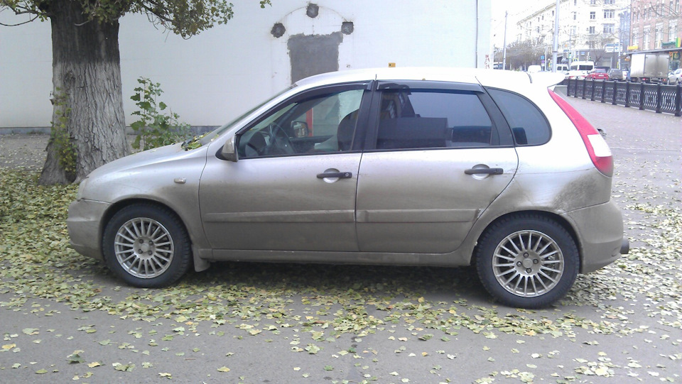

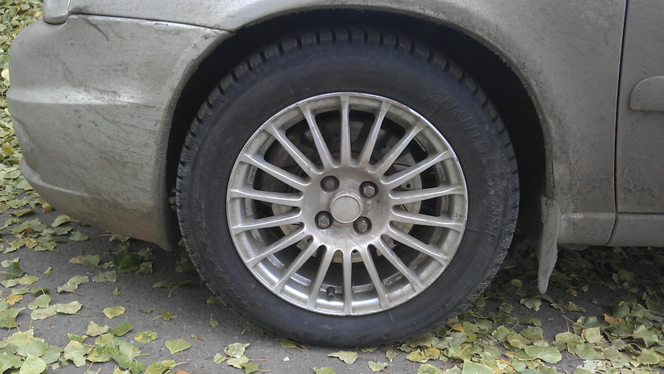

Купил Bridgestone Blizzak Spike-01 взамен Nokian Hakkapeliitta 5. Был размер 185/55 R15, взял 185/60 R15. Влезли почти впритык. Правое переднее иногда задевает шипами при полном вывороте руля влево на неровностях
UPD: короч бампера чуть криво стояли. подправил. теперь не трёт

У меня тоже зима 185х60 и тоже шипы. И тоже задевает передний бампер. Нужно катстер в ноль выводить.
Ты прям один в один мою ситуацию описал, тот же размер и так же правое колесо трёт о бампер. Не даром говорят скупой платит дважды в след раз будем умнее и возьмём 55 профиль
ну я б не сказал что меня это напрягает — один-два раза чиркает это не критично. посмотрим как будет сзади с пассажирами. возможно придется проставки убрать
