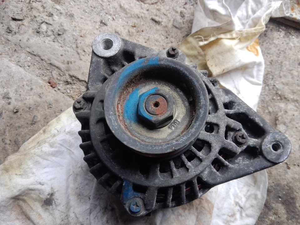

Сегодня хочу рассказать о проблеме с генератором. Самый основной момент в том, что он работает на честном слове. В таком состоянии может продержаться от одного дня до бесконечности.
Возили его на диагностику: полная переборка с китайскими запчастями — 8 000 рублей.
Это не очень здорово. Китайский новый стоит тоже порядка 8 000 рублей. Но это тоже не выход.
В итоге, я заказал контрактный генератор у Александра alastot. Спасибо, Саша!
Многие его знают и хочу сказать про него отдельно: отличный мужик, всегда честно ответит о состоянии товара, сделает много детальных фоток, готов в случае необходимости придержать деталь. Цены, кстати говоря, у него очень адекватные. Рекомендую!
Шёл генератор мне ооочень долго (порядка месяца, даже побольше), но Владивосток-Москва не ближний свет.
Плюс ещё одну неделю задержки дали сами работники ТК "Энергия", потеряв мой груз. Пришлось немного потрепать им нервы, но по итогу они нашли груз в течение 2ух дней, извинились, выдали его без очереди. Упакован был хорошо.

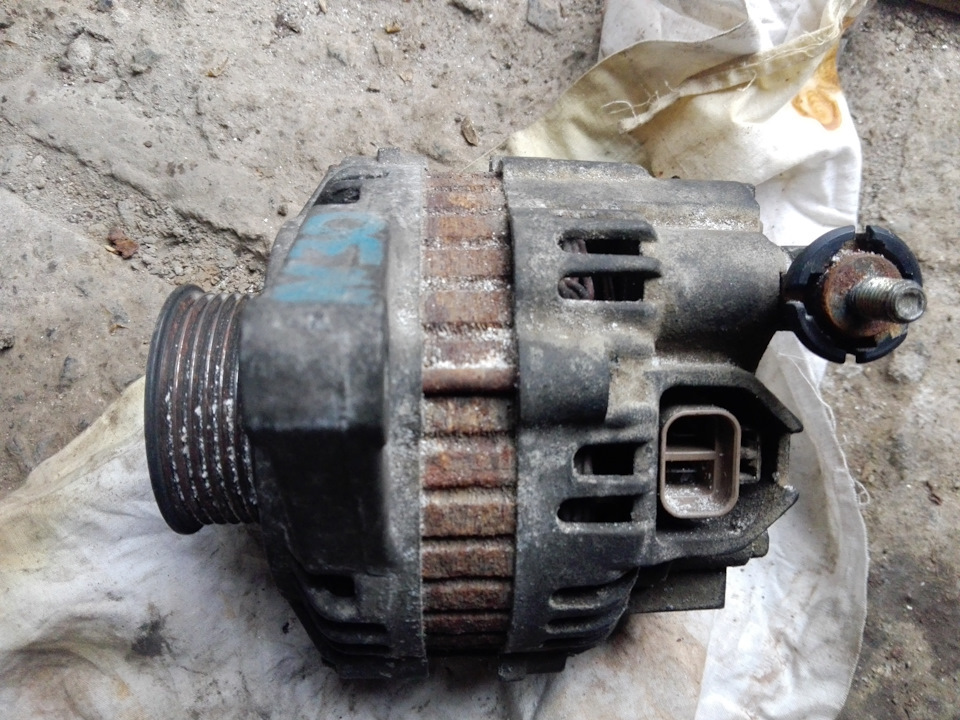

Генератор был проверен на стенде у мастеров по ремонту — действительно в рабочем состоянии, зарядка идёт.

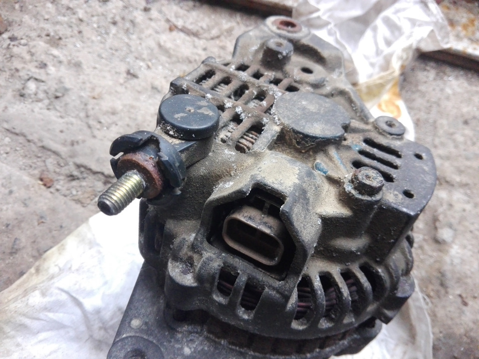

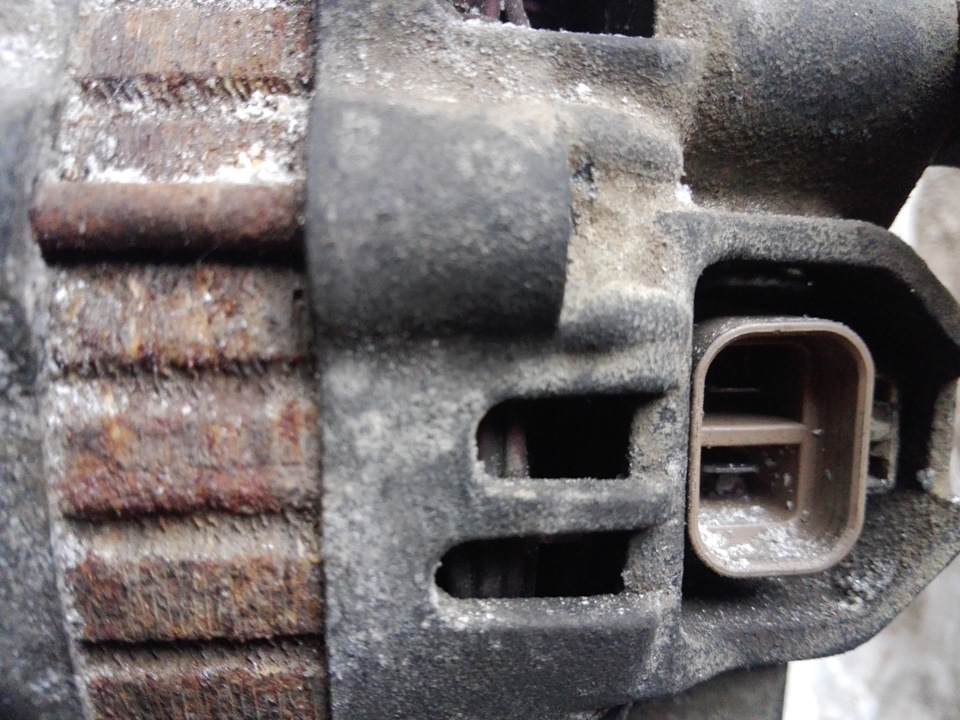

Всё складывалось отлично, за исключением одной детали — способ подключения у него и у моего генератора отличается фишками. У меня подключение через два отдельных провода с круглыми наконечниками, а на контрактном двухконтактная прямоугольная фишка. Кто бы мог подумать … ))) не спеша ищу необходимую фишку, пока в запасе всё равно есть рабочий генератор, и это значительно успокаивает.

У меня такой же гена стоит. Фишку не стал искать, просто воткнул 2 качественные "мамы" с хорошим зажимом в изоляции. Опорный плюс взял с коробки реле на правом крыле.
ну, кстати, как вариант…) надо подумать. фотку пришлёшь, как получилось?)
