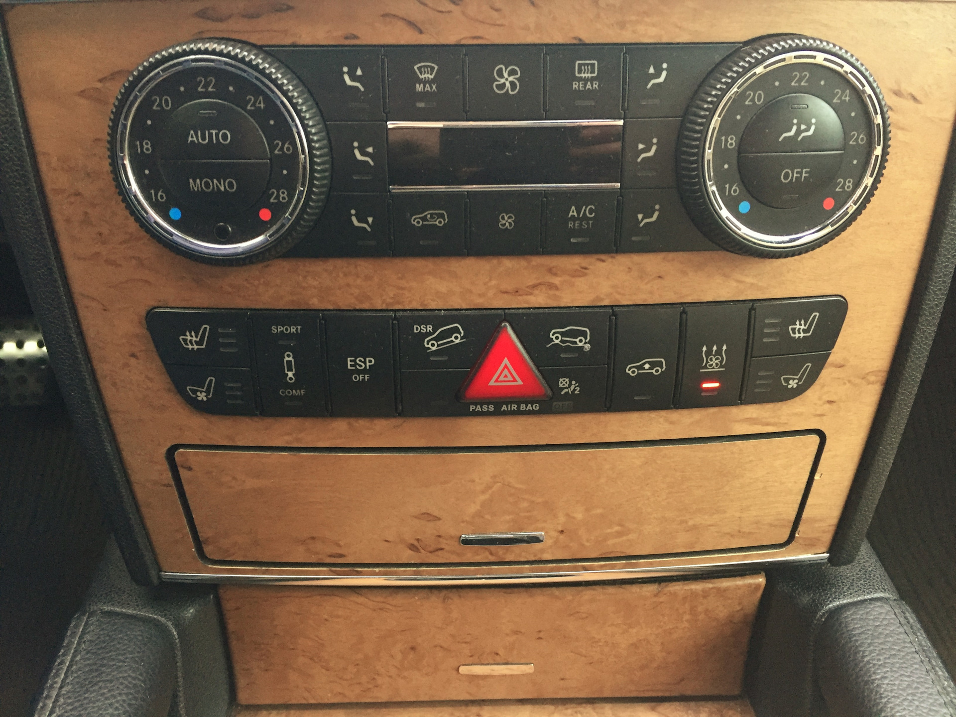

С наступлением холодов всерьез задумался о предварительном прогреве авто.
Webasto у меня стоит с завода, есть три таймера в БК, был и пульт, но до меня он не дожил.
Еще в сентябре проверял Webasto на работоспособность и был удивлен, её функционированию, т.к. за 8 лет ей пользовались крайне редко, от силы раз 10.

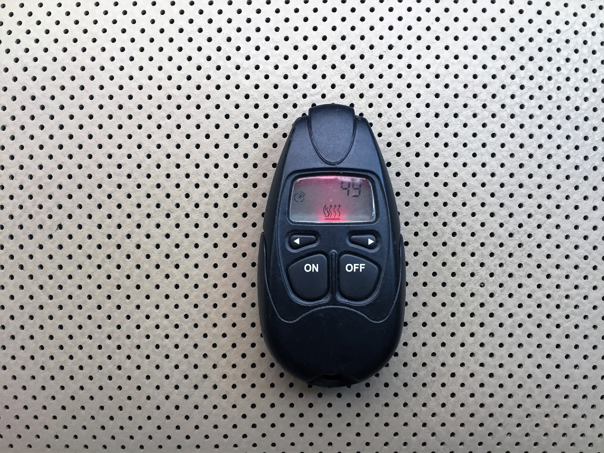

Вот и задумался о приобретении пульта WebastoTelestart, сначала искал пульт T70, как подходящий, но наткнулся на пульт T100 и узнав о совместимости с моим автомобилем и возможности прописать его без Star Diagnosis незамедлительно купил.
Отличительная черта T100 от T70 — наличие дисплея, на котором отображается режим работы отопителя(обогрев/охлаждение), оставшееся время работы.
При покупке сразу прописал его, проверил — все работает.
Инструкция:
1.Нажимаем кнопку включения отопителя на центральной консоли, и удерживаем её до того момента как красный диод начнет мигать(10-15 сек.)
2. Удерживаем кнопку "Off" на пульте WebastoTelestart T100 3 секунды.
Вуаля! Пульт удачно прописан в системе.
Так же можно прописать пульт и с помощью Star Diagnosis, но мне было необходимо убедиться в работоспособности.
После этого все равно пришлось обратиться за помощью к Alarm-service, для подключения Star Diagnosis, что бы изменить время работы отопителя с 50 минут на 30. Респект!

Привет. Подскажи как прописывали пульт ? Или привязывали?
Я свой родной потерял, заказал бу. Теперь не знаю как к машине привязать
Привет. Инструкция под фотографией
Привет. Пробовал по этой инструкции, но у меня при зажатии на приборке кнопки отопителя светодиод красный не моргает
Подскажи купил такой пульт на t70, горит ошибка fail, через star привязать не могу, может быть перед тем как привязать нужно сбросить его ? Как это сделать незнаю?
Товарищи, а кто нибудь знает, как отличить пульт T100 от T100 HTM при покупке б/у?
Разобрался ? Я купил теперь думаю что fail ошибка из за того что htm взял
Да, разобрался.
На НТМ часы идут постоянно

На 212 так привязать не выходит. Диод мигать начинает но после нажатия на кнопку пульта кроме надписи FAIL ничего.
Возможна на 212 другой алгоритм прописки пульта

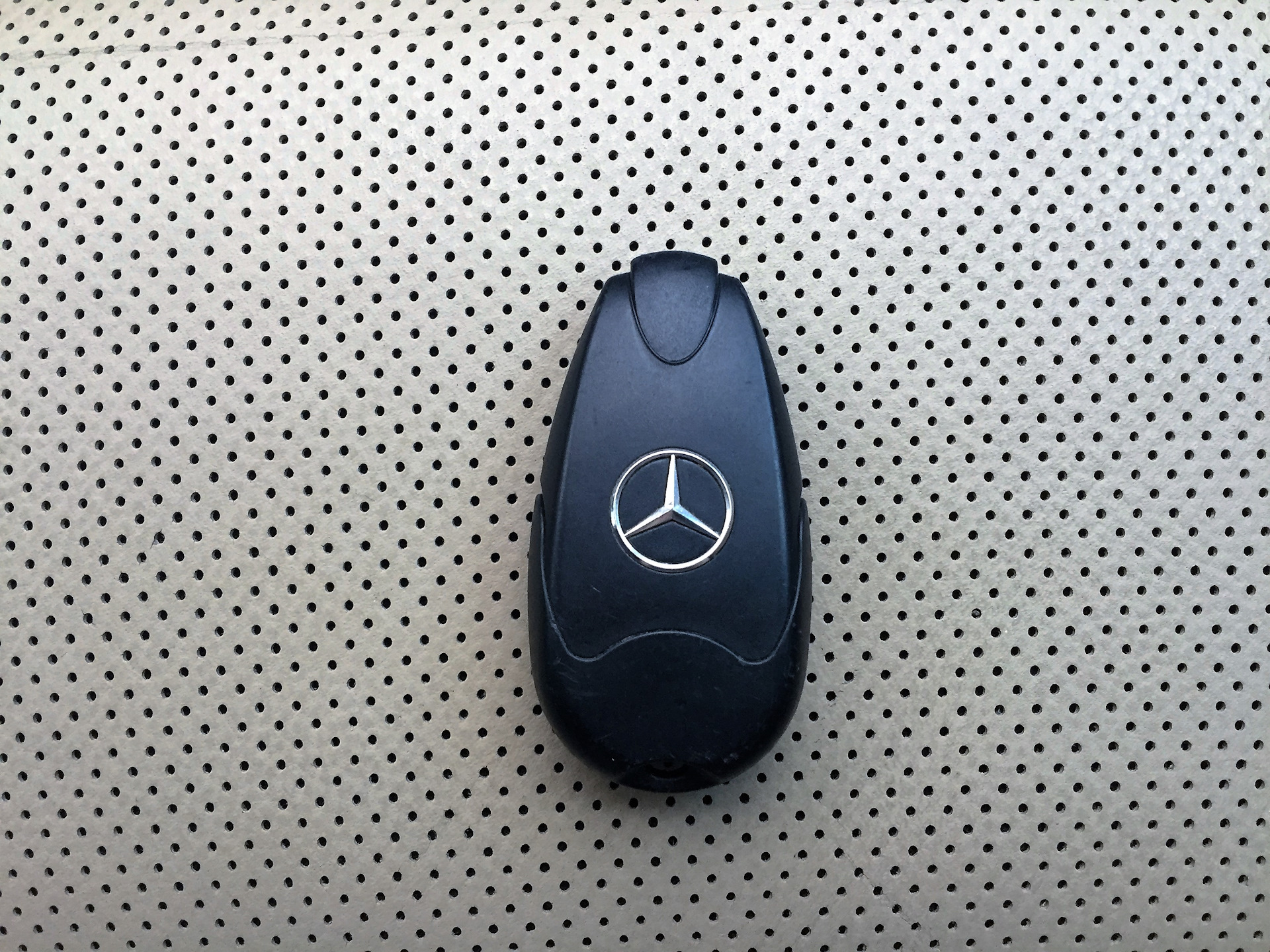

а номер пульта в студию можно?
A2218203797
Не понял, что за время работы отопителя? У меня такой же пульт, только центральная часть серого цвета. Вебасто включаю удержанием кнопки "ON". Время, на которое включается вебасто устанавливается в пульте. У меня стоит 40 мин. За это время при внешней температуре около 0 температура двигателя поднимается до 60 градусов.
Можно принудительно выключить удержанием кнопки OFF.
У вас пульт следующего поколения T100 HTM, в моем случае время работы выбрать нельзя, только через Star
