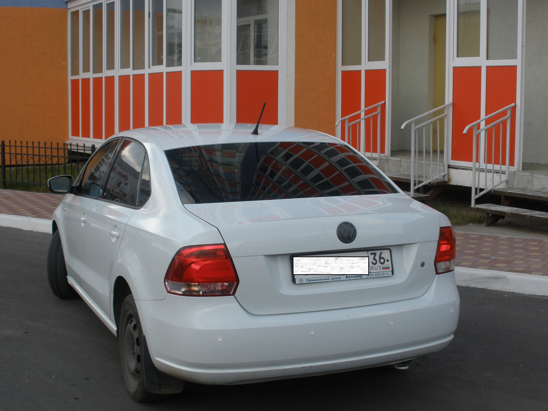

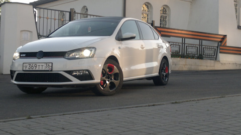

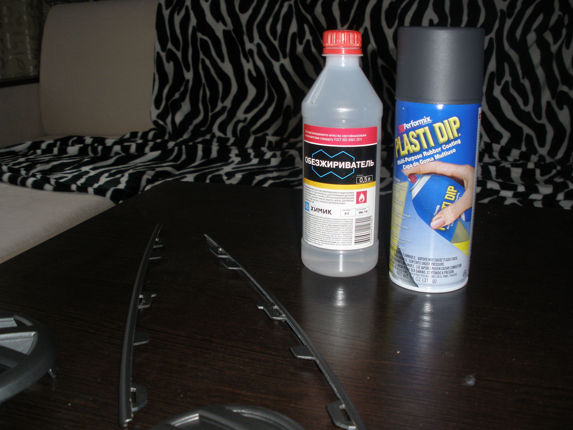

Однажды увидев на Nissan Juke Nismo комбинацию белого и красного, я подумал что это могло бы не плохо смотреться и на Polo. Таким образом данный образ сподвиг к данным мерам. Вначале хотел решетку перекрасить в глянцевый черный, но появились такой нюанс: может надоесть если покрасить в глянцевый черный, то первозданный хром не вернуть. После чего решено было красить Plasti Dip'ом, что позволяло переделать если будут косяки и возможность вернуть к первозданному виду.

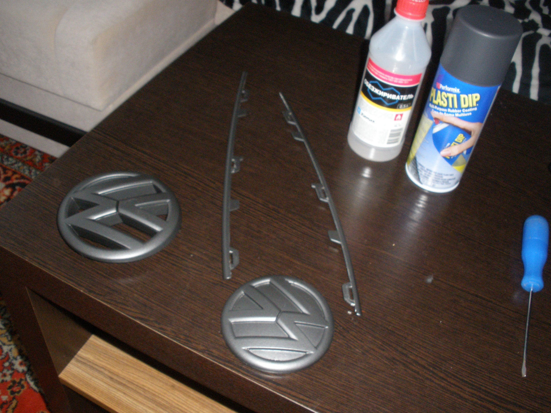

Для данного мероприятия необходимо:

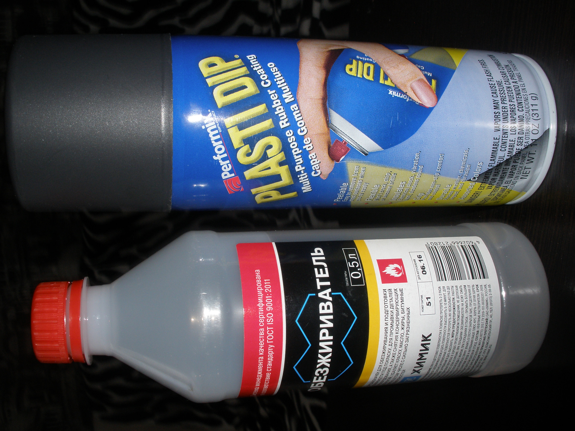

1. Plasti Dip (в моем случае space grey, черного не было) — 1200
2. Уайт Спирит — 70
3. Обезжириватель — 100
4. Пленка 0,5м (оранжевый со стружкой) — 300
5. Отвертка (минус)
6. Двухстороний скотч — 130
7. Фен
Передний значок WV снимается вращением против часовой стрелки
Хромированный полосы снимается при помощи отвертки, которой поддевается и снимается с клипс

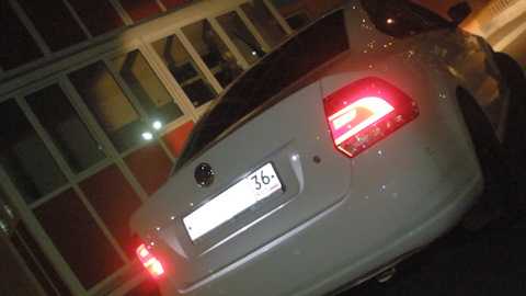

Задний значок WV снимается при помощи фена(нагреваем, чтобы двухстороний скотч стал податлив) и леска(нитка и т.п.) ей срезаете старый скотч. Остатки скотча убираем обезжиривателем.

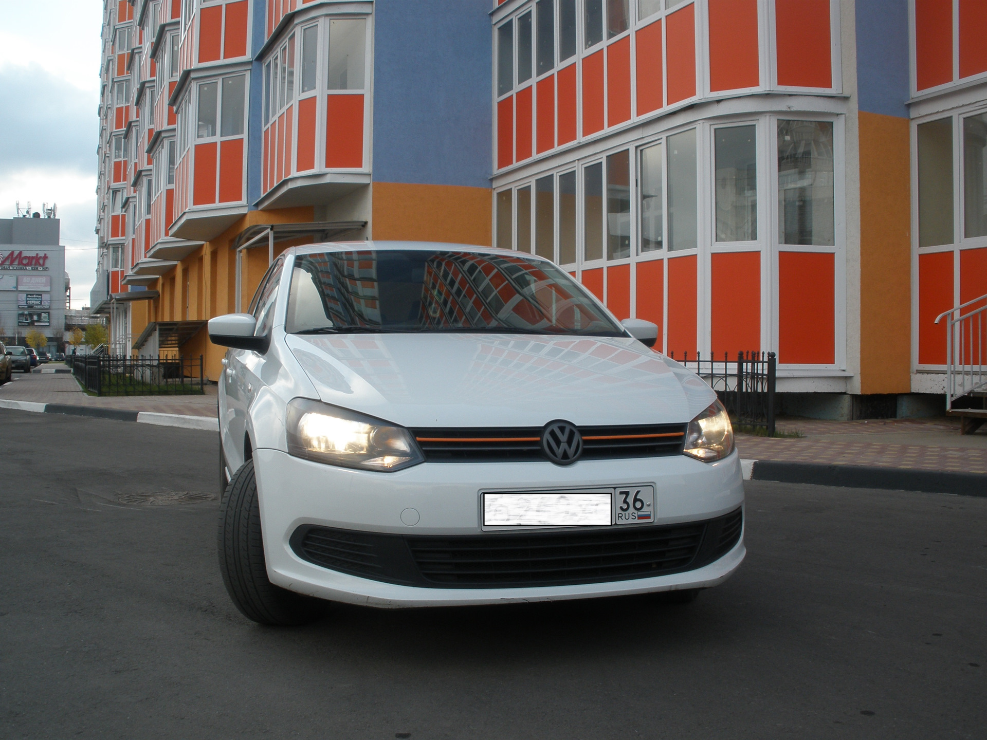

Затем обезжириваем детали и покрываем Plasti Dip'ом (3-4 слоя). Первый слой наносится небольшой, чтобы было видно еще хром (10-15мин), а последующие слои наносятся более плотными и даем высохнуть в течении 30-60мин. Прежде чем устанавливать на автомобиль, даем высохнуть 24-48 часов, чтобы окончательно схватилось. Затем производим аналогичные действия в обратной последовательности. Теперь все закончилось, осталось затянуть зеркала в оранжевый цвет и вуаля W Perfomance :)
