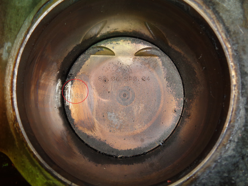

Всем привет! Решил написать, и заодно спросить … Вопросы будут в конце поста, ну а пока что смотрим …
Цилиндры без элипсов, размеры в пределах 81,585 — 81,61.
Теперь вопрос, какие вкладыши заказывать, если в ексистовском каталоге почему то все ниже ном. размера, хотя должны быть больше? Или я чего то не понимаю …
Кольца поршневые комплектом не заказать ? По отдельности все что ли ?..
На этом пока что все) Удачи, и спасибо всем кто не равнодушен…)

Kolbenschmidt 80 00389 1 0 000 кольца стандарт (на цилиндр)
Kolbenschmidt 87410600 вкладыши коренные
Kolbenschmidt 87409600 вкладыши шатунные
ВСЕ НОМИНАЛ!

обычно делаю так — просто гуглю по фото какиенибудь шляпакольца к-т. а потом экзист /автопитер прелдогает аналоги . кстати вполне нормальные вкладыши . и по поршням разбег 0.3 это чтото нето не там мерилось . если есть возможность пройтись нормальной хон головкой (не гаражной центрабежной пародией) лучше эти 003 сбить пускай зазор уйдет в + за то колечки нормально работать будут
Нормальные вкладыши?) Проточку под масло сожрало, ничего нормального нету) В любом случае поменяю раз полез … Все то там мерилось, по поршням 0,03 разбежка, то есть по всем взятым поршням я замерял по 3 размера снизу юбки, всередине, и сверху перед кольцами, вот и получилось 0,3 между минимальным и максимальным … значениям…

да отличные . я как бы понял что вы дилетант но не до такойже степени чтобы поршня под кольцами мерить .на шатунных проточек не было не когда не на каких моторах. настоятельно рекомендую пользоваться литературой
Тогда почему вкладыши первого цилиндра с проточкой? Или я чего то не понимаю, проточка, точнее канавка для масла … Поршень мерял микрометром. Цилиндры — нутромером, вот и нащупал)
если он действительно с проточкой, что вритли. значит колено/Шатун был ушатан и расточен под коренной от мототехники. поршень мереется сантим от края по юбке под кольцами он не работает — и он совсем не цилиндрической формы
Мотор не вскрывался… Вкладыш — заводской … Позже фото скину …
Кольца отдельно на каждый поршень.
Вкладыши есть ремонтные, см. внимательно каталог и описание. Помойму номинал заканчивается на N0, а ремонт N1, N2 и т.д.
Спасибо, сейчас гляну …
когда капиталил свой мотор, тоже Х18ХЕ брал поршневые кольца и вкладыши фирмы Махле. Поршневые кольца ремонтного размера, а вкладыши и коренные и шатунные — номинал… Если интересно, могу написать их каталожные номера)
Блок точили? Мне скорей всего кольца номинал нужно заказывать)

как определить какие у меня кольца и вкладыши по старым… на поршнях и вкладышах много всяких цифр…куда смотреть?
шейки КВ промеряли микрометром, а поршня — около стрелки, которая обращена к механизму ГРМ указывается размер поршня (у меня было 0,5)
Поршни под замену если шатка есть нагар по всему поршню, даже при плохих кольцах но хорошем поршне на нем нагара не будет
В том то и дело, никаких шаток не было, когда снимал поршня замки колец были у всех сдвинуты на одну линию…
