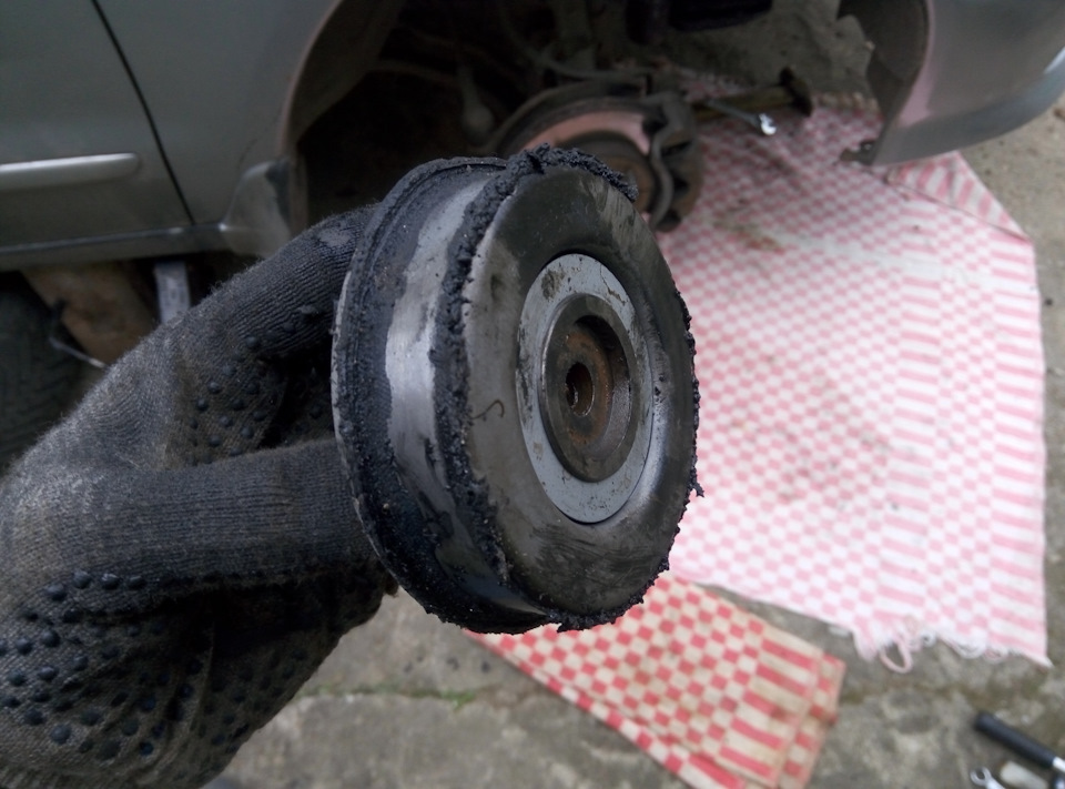

Как упоминал ранее, порвался ремень ГУРа и кондея. Вместе с kadet37, основываясь на моих показаниях, совместными усилиями мы заочно определили наиболее вероятное место поломки — заклинил пресловутый подшипник компрессора кондиционера, потому что его шкив категорически отказывался крутиться при попытке это сделать вручную. На днях решил отработать эту версию. Процесс замены подшипника подробно расписан здесь. Но у меня оказалось все не так просто. Итак, поехали.
Поддомкрачиваем, снимаем колесо, снимаем правую пластиковую защиту. Крепится на нескольких болтах, хз сколько их, у меня половина обломана + подкрылок убитый (новые подкрылки на днях купил у Lions-Heart, скоро буду ставить). Ладно. Затем я снял ролик, его держит гайка на 14. Вот он.

Снимаю шкив с ротором, иии… офигеваю. Глазам предстает такая картина:
Пару минут в ступоре чешу репу. Вот так новость. Оказывается, дело не в подшипнике (он хоть и люфтит неслабо, но свою функцию пока выполняет). Медная обмотка электромагнитной муфты вывалилась из неподвижной части внутрь ротора и наглухо его заклинила вместе со шкивом. Комок проволоки своим видом напоминает птичье гнездо. Как это возможно? — ды блин вот так.
Хотя думать особо нехрен, тут только замена. Заказана новая муфта, но придет по ходу не скоро.
