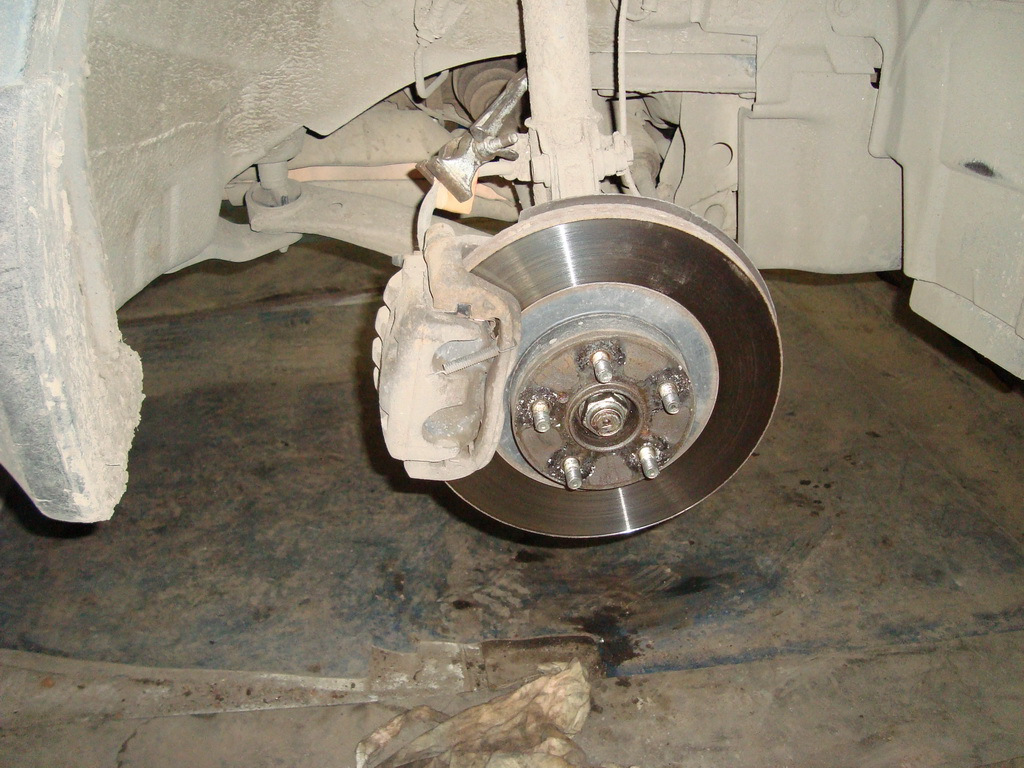

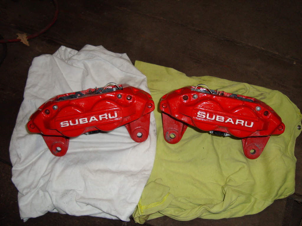

Одна из самых нужных доработок. Не то чтобы меня родные тормоза не устраивали, для спокойной и размеренной езды вполне достаточно. Но единственное чем они меня добивали и в итоге добили полностью — постоянные стуки и грохот из-за износа направляющих, частично решил проблему постановкой жутко колхозной пружинки от задних барабанов ВАЗа. И начал поиски 4 pot тормозов.

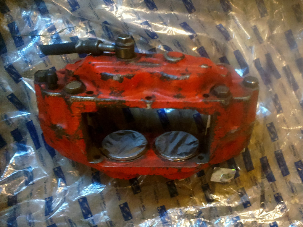

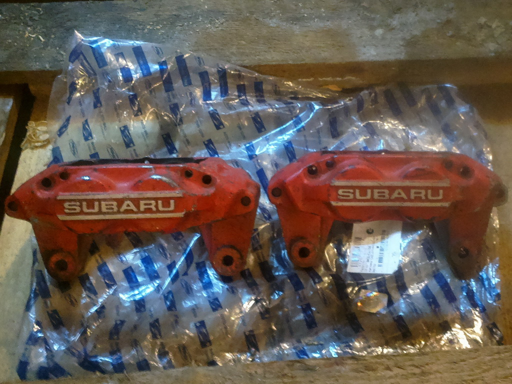

Нашел искомый вариант на Дальнем востоке, списались и через пару недель они у меня.
Далее тормоза были разобраны и продефектированы, по результатам пришлось заказать один поршень, одну направляющую, колодки и краску Motip для окрашивания.
Все резинки, пыльники и пластинки были в хорошем состоянии.

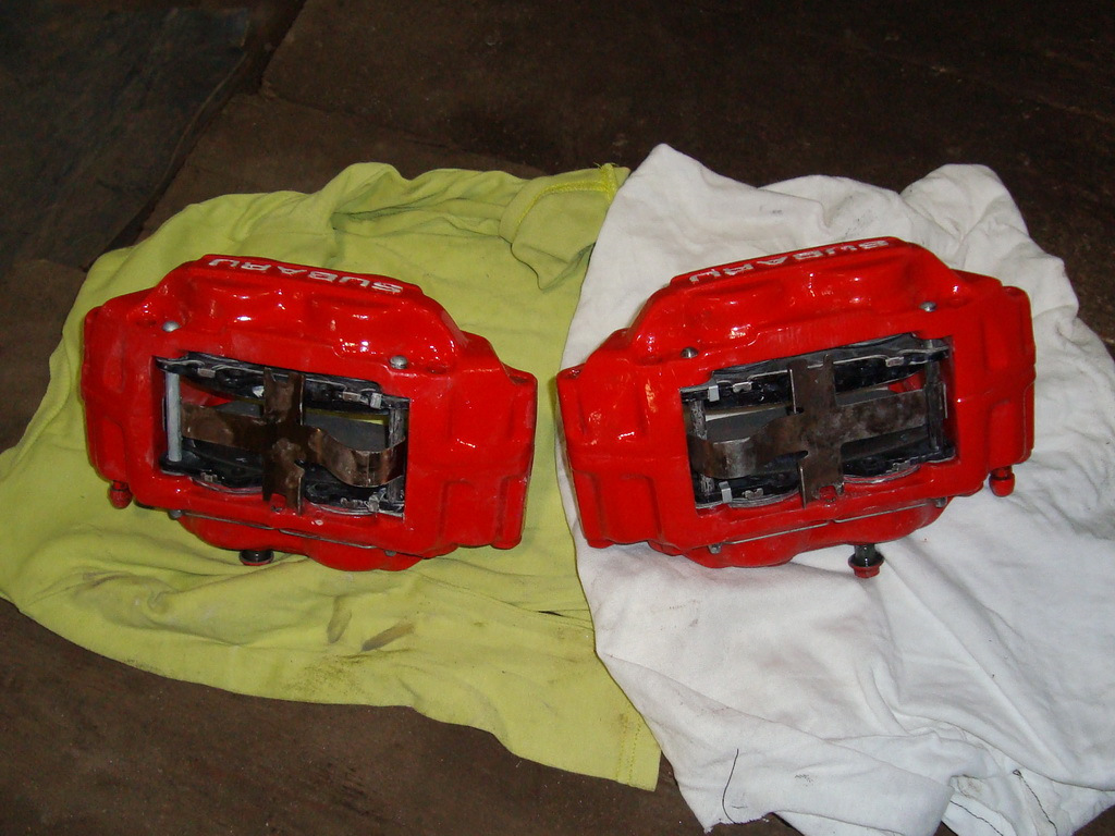

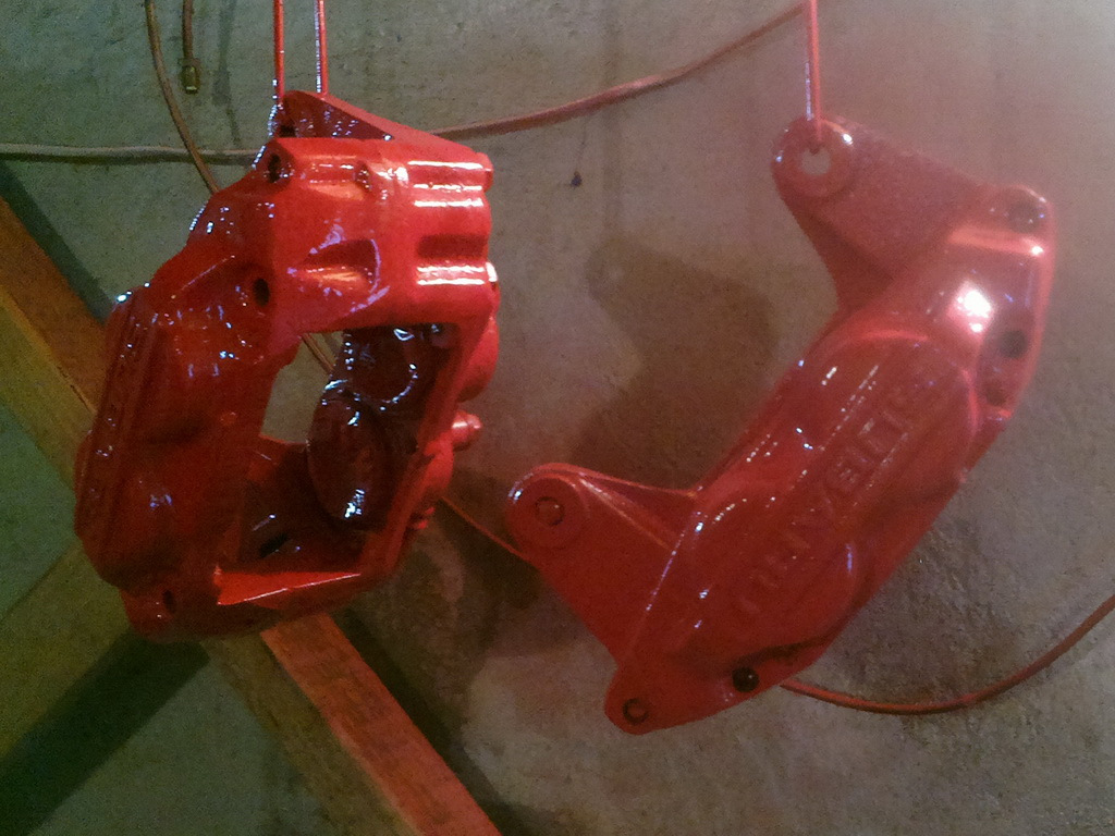

Далее зачищаем, глушим отверстия, красим и собираем.

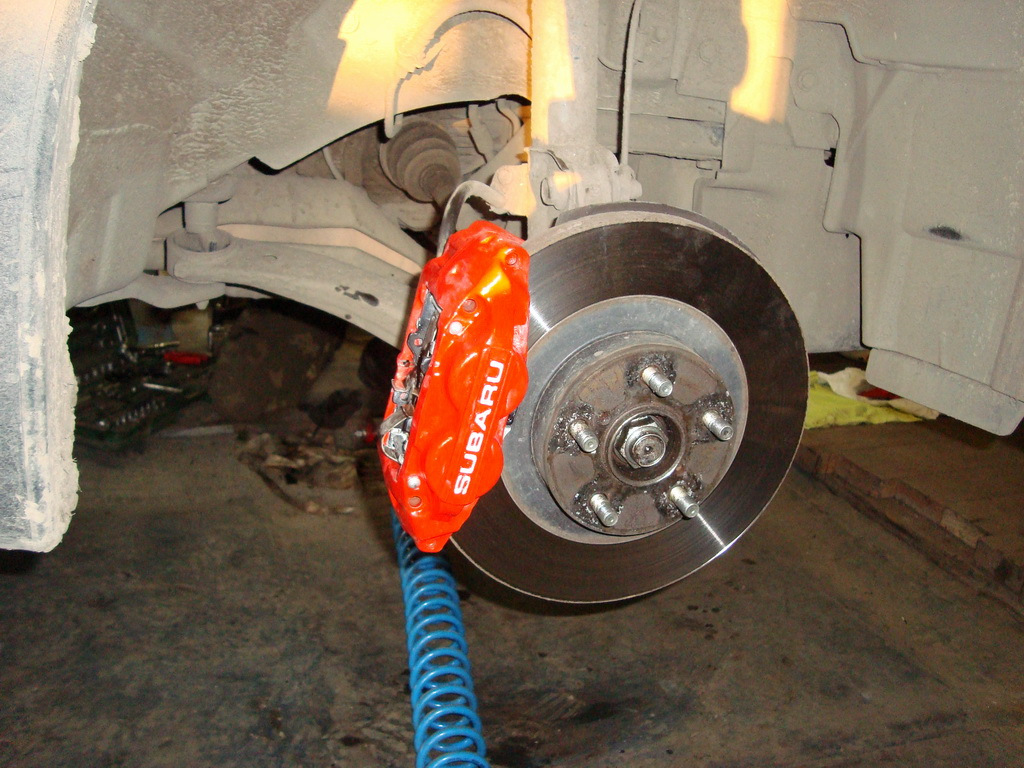

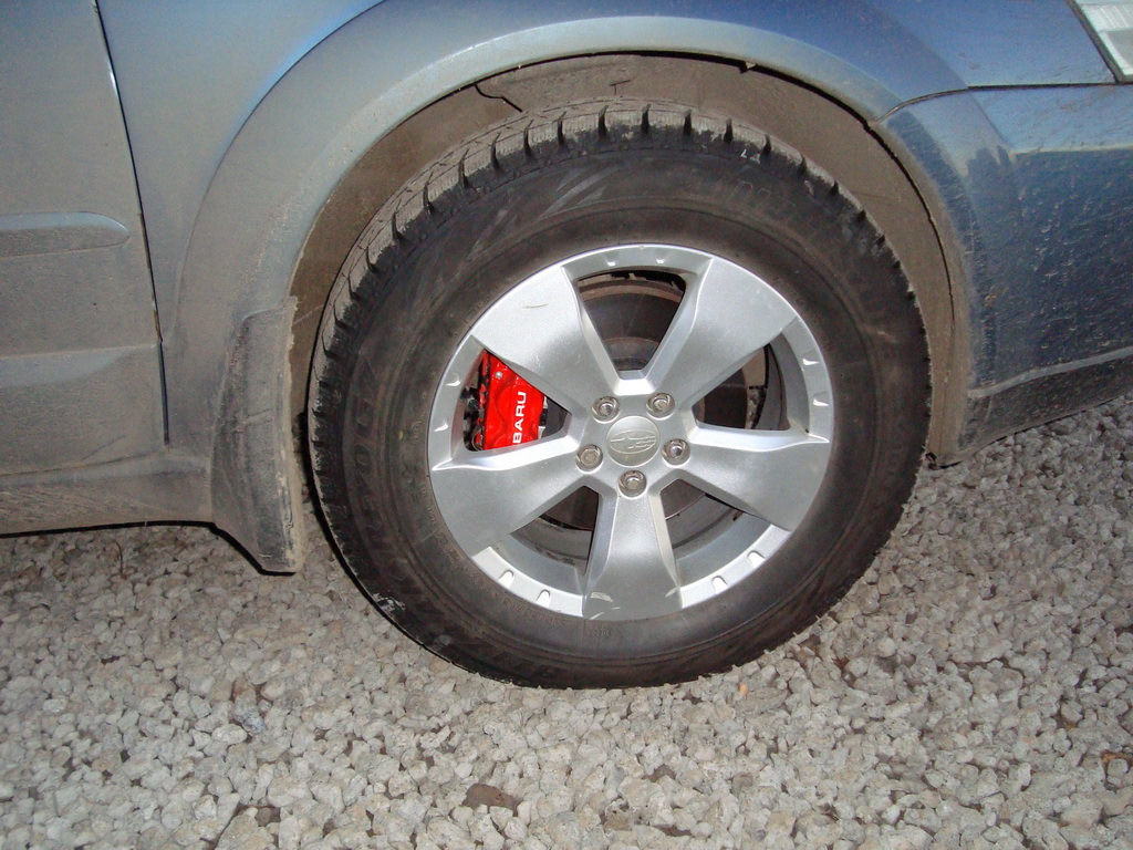

Далее монтируем на машину, все встает на родные болты. Диски оставил старые.
Заодно переобулся на зимнюю резину. Красота!
Теперь об ощущениях — особых изменений не заметил, да и не замечу в дальнейшем так как на старых особо не оттормаживался. Теперь осталось найти комплект задних за разумные деньги и будет полная идиллия.
Единственным минусом данной инсталляции оказалось то что летние оригинальные диски, покрашенные перед началом сезона в золотой цвет, не налезли на 4 pot суппорта по вылету.
Поэтому в ближайшее время придется с ними расстаться…
