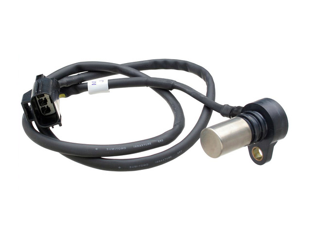

Ребята у кого вольво S40 первого поколения посмотрите под капот у кого датчик распредвала такой как на картинке, замерьте пожалуйста сопротивления.
по проводам на фишке:
Красный — питание
Черный — масса
Синий — данные.
Номер датчика 9202117. уже 3-й покупаю на месте делаю замер тестером, все показатели по сопротивлению 1.
Что за бред, не пойму, датчики не исправные? но так не должно быть.

Такой датчик можно проверить замером вольт!
Такие датчики на сопротивление тестером не проверяют. Замеряют напряжение выходного сигнала при повороте распредвала.
