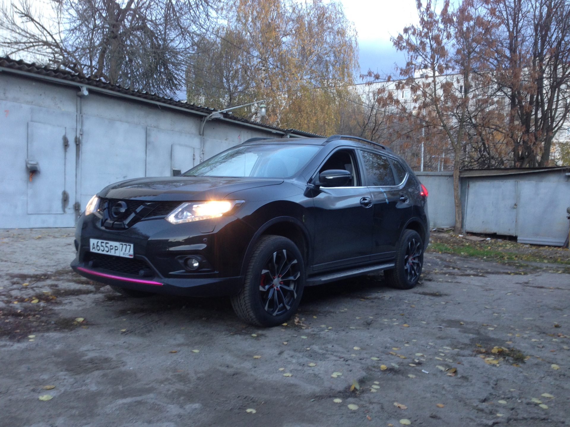

Первый лифт T32))) +30мм

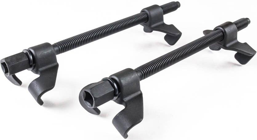

У меня были такие, постоянно сползают, тяжело стягивать, для тонких пружин
Купил такие, не хватает хода, металл, слабоват при сильной стяжке разгибается, стяжка слетает с пружины и летит в лоб)) в руси за 400 рублей купил
Такие самые правильные,
не считая гидравлических или таких самоделок)))

на сколько выше стала машина?
Брал на Ebay, сейчас у нас продаются. +3 см

Странный вопрос, для чего взял кроссовер, а не универсал? Цепляю бампером бордюр, где грата паркуется, защита съела см, просто выше лучше, да и подержав родные пружины понял, что хлюпенькие они, чуть ли не соляриса)) В данном случае это мини лифт)) 3 см, если бы сделал биг фут, тогда резонный вопрос))

И на сколько поднял?
+30мм
