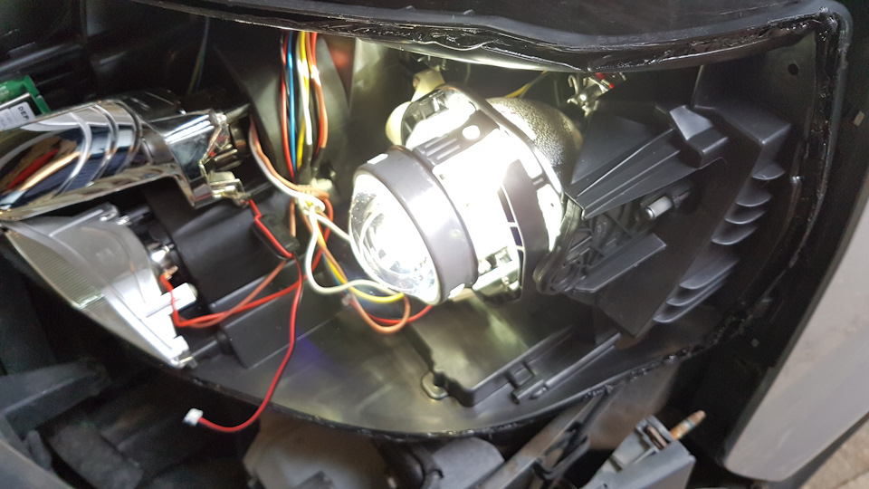

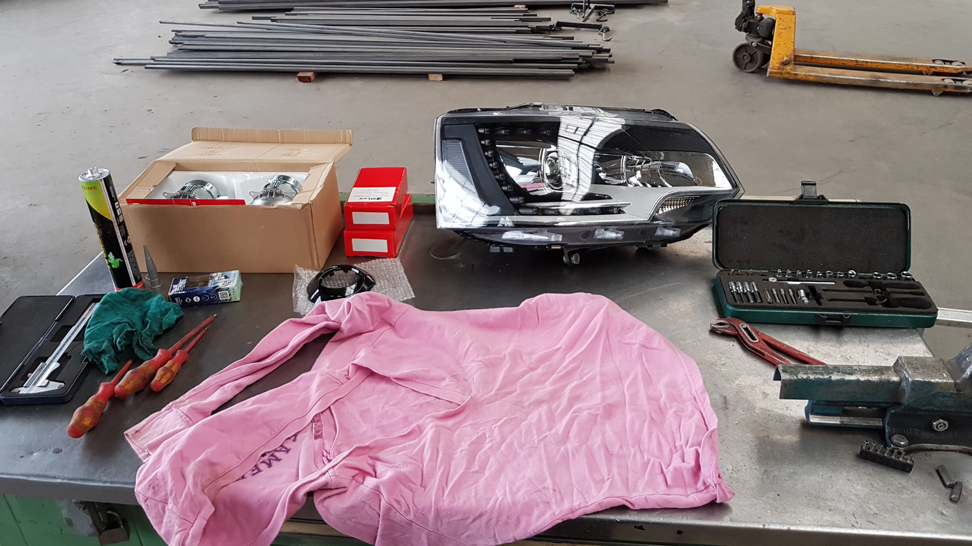

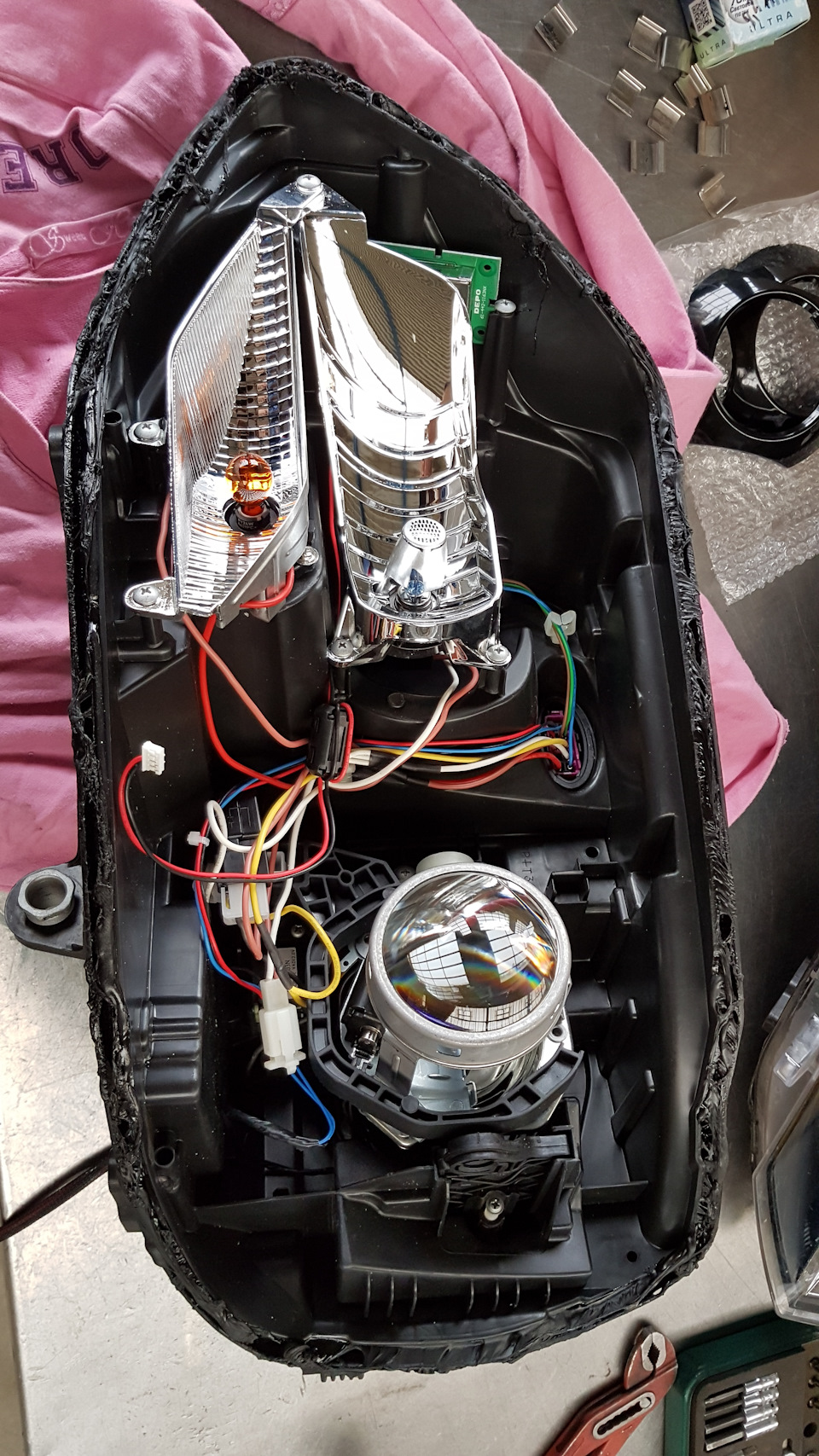

Всем привет! Как и писал раньше, появилась свободная минутка, и я как и планировал изначально, решил взяться за замену линз в DEPO фарах. Позвонил своему так сказать личному консультанту Игорю (почему личному, да потому что, очень часто ми обговариваем с ним разные интересные дела в авто свете), обговорили то что я хочу видеть в своем авто, и собрали все. Изначально не знал, какая линза туда встанет так сказать болт-в-болт, потому решил поехать к ребятам, так сказать что бы не еба…ся. Когда вскрыли фару, оказалось, туда идеально встанет Hella 4. Решил попробовать ее. По сколько я имею уже двух летний опит пользования лампами Philips Xenon X-tremeVision первой генерации, решил только самые-самые — Philips Xenon X-tremeVision gen2. Немножко ликбеза :
Новая лампа Philips Xenon X-tremeVision gen2 D2S 85122XV2C1 является последней разработкой в сфере ксеноновых технологий. Такая лампа будет прекрасным решением для тех автомобилистов, которые хотят модернизировать головной свет своей машины качественными источниками света. Ксеноновая лампа из серии X-tremeVision второго поколения характеризуется улучшенным качеством освещения дорожного полотна, оптимальным спектром светового потока, а также до 150% улучшенной видимостью. Используя такие лампы, Вы будете замечать различные препятствия гораздо раньше, а значит реагировать на них быстрее. Улучшенная освещенность обочины позволит Вам своевременно заметить потенциальную опасность, например, примыкающую дорогу или пешехода. Лампа Philips 85122XV2C1 ярко освещает все неровности и повороты, что особенно ценно при эксплуатации авто в сложных дорожных условиях.

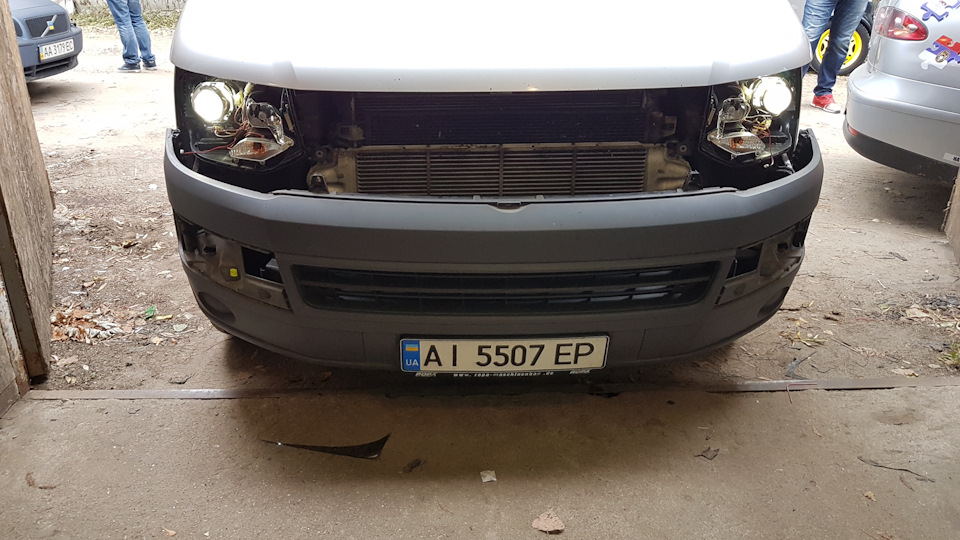

Блоки MLux Classic 9-16В 50Вт + переходники Переходник D2S/R на AMP. Когда собрали все на свои места, мягко говоря очумели, свет был просто супер яркий. Еще очень понравился в линзе дальний, он просто как прожектор валит. Немного не подошли маски которые там стояли, ребята поставили какие то другие, хромирование, но мне не понравилось, и я переделал родные под новые линзы.
Ребята сказать что я доволен – ничего не сказать, я просто в эйфории, единственное, что я бы еще хотел от линз, это то что бы они еще чуть шире светили. А в общем, не жалею ни одной капли о траченых деньгах, и о том что не взял просто оригинальную оптику. Фото света делал телефоном, может и не передал всех прелестей :)

Сколько денег?, не получится так: стоимость депо + стоимость линз + работа = дороже оригинала?
Чуть дешевле! Но, я не считаю что оригинал это идеал, есть намного интересней линзы и лампы, чем те что стоят в оригинальных. Потому я и решил пойти этим путем, а не покупать оригинальные фары + потенциометр задней оси + подружить это все с моим авто, лампы я все равно хотел только эти, потому еще + замена ламп! Теперь суммируйте. Я для себя все решил, и скажу что оно этого стоит!
