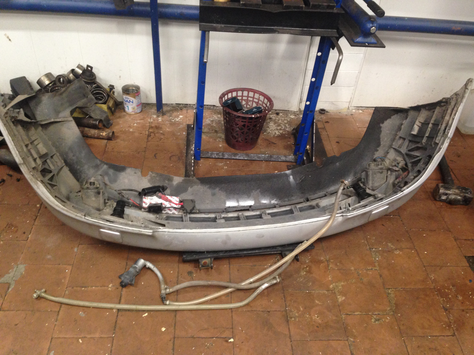

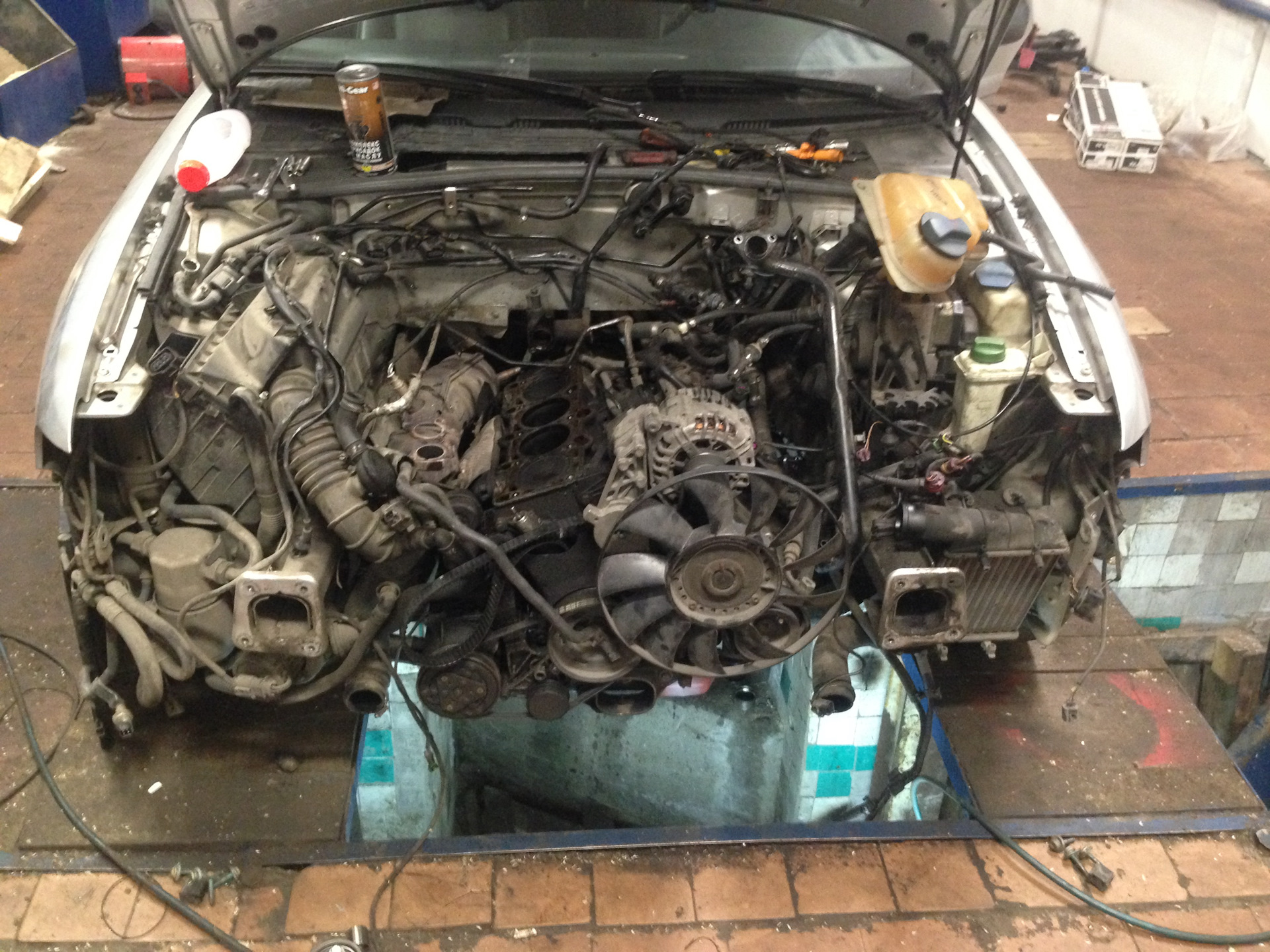

Первым делом начинаем снимать всю морду, ремни и т.д. весь
этот процесс описан здесь

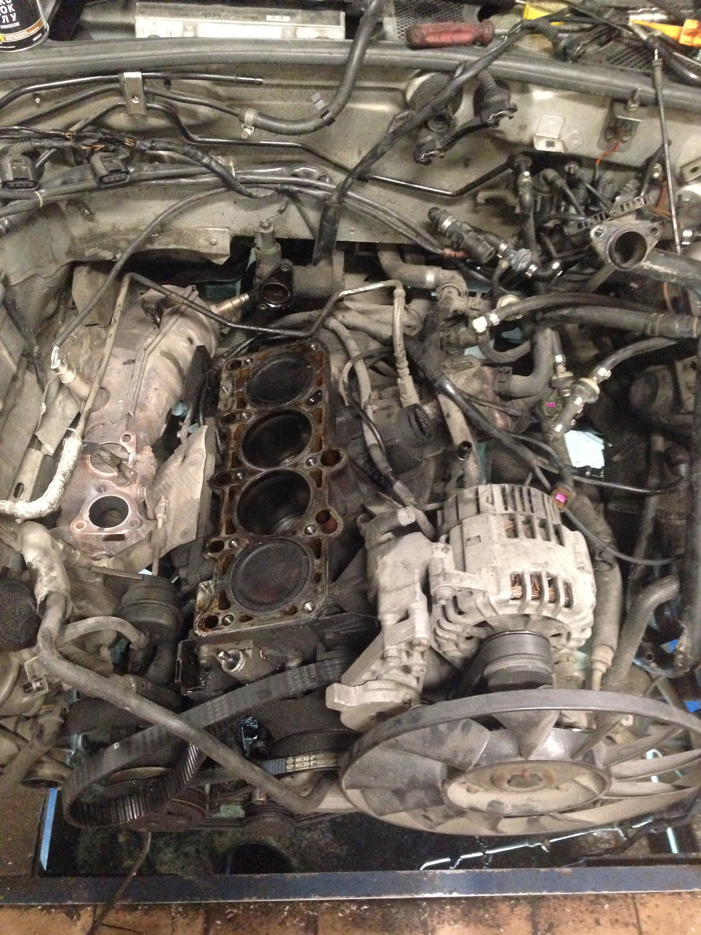

Потом вытаскиваем и отводим инжектор и откручиваем болты крепления впускного коллектора.
Откручиваем болты крепления коллектора к турбине, откручиваем болты крепления крышки ГБЦ.
Сдергиваем с места болты крепления распредвалов. Не откручивать до конца! только ослабить, чтобы потом на столе можно было спокойно открутить.
возле блока циллиндров виден открученный ранее патрубок ОЖ. Там надо менять прокладку резиновую.

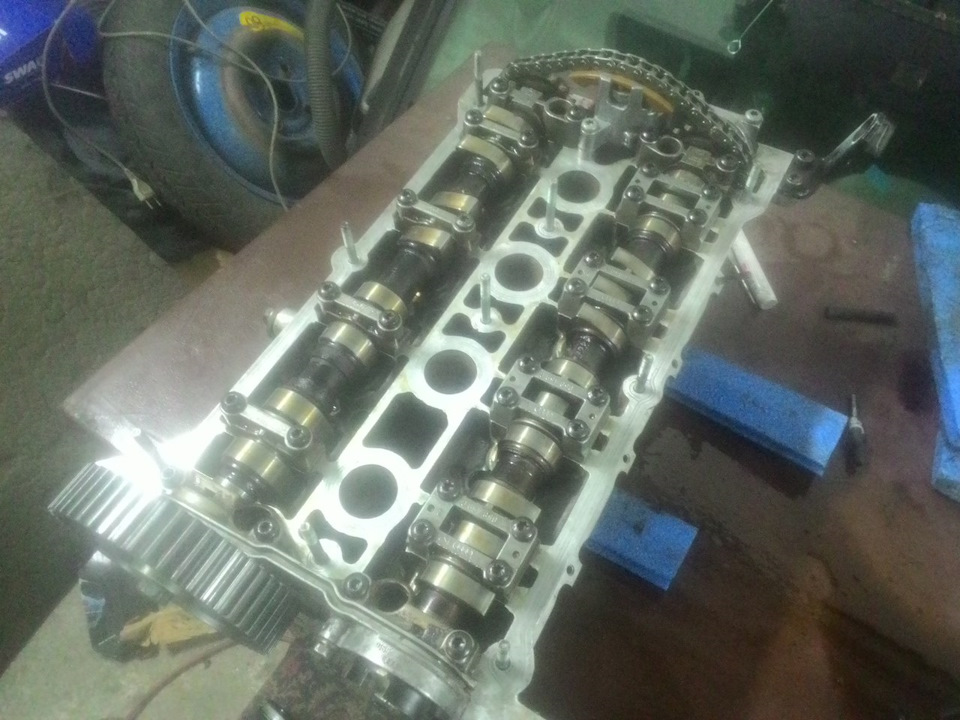

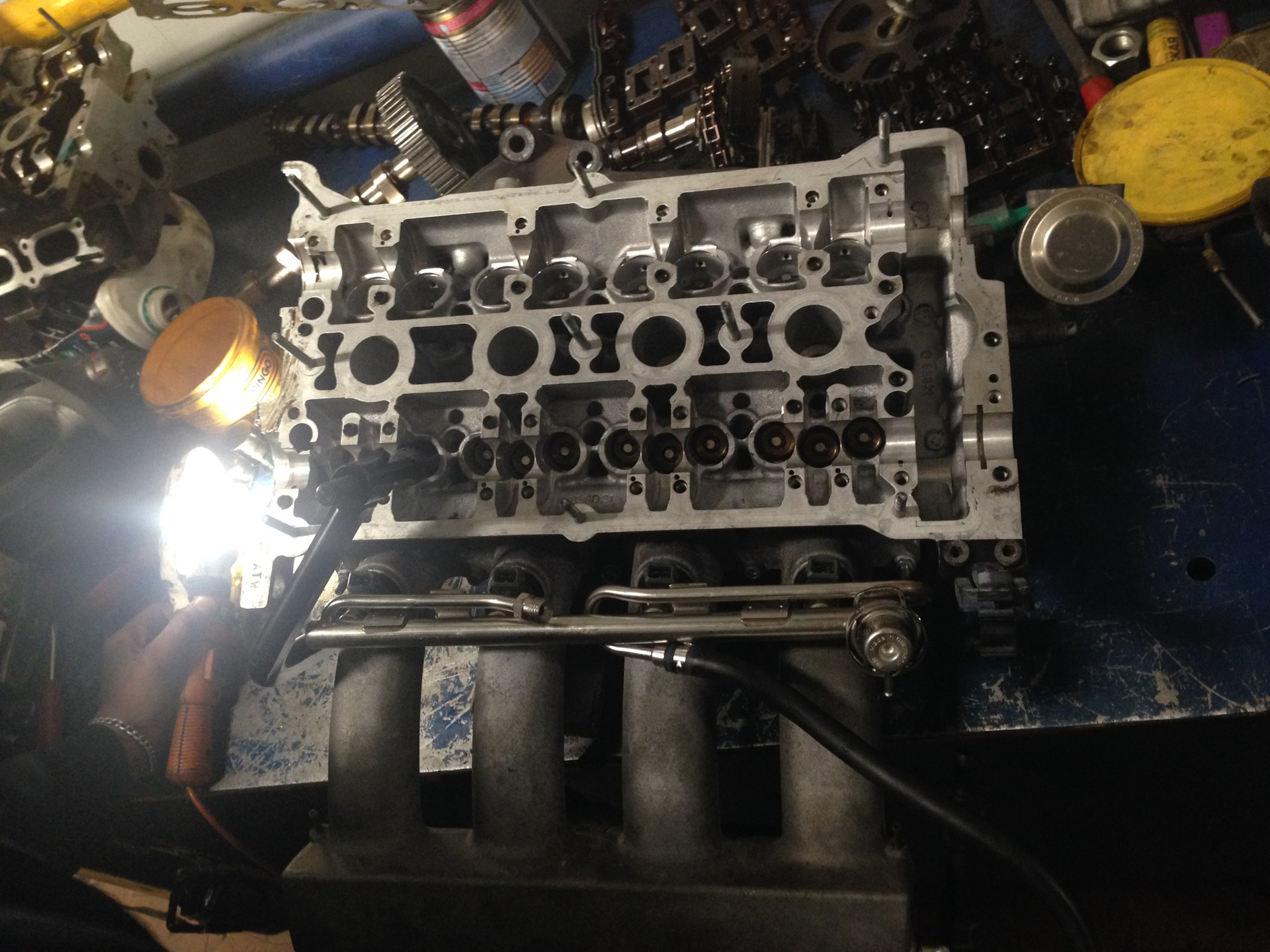

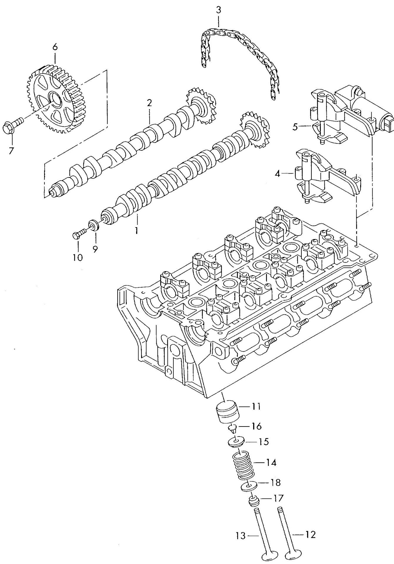

Фоток особо нет, извините уж — забыли. ВНИМАТЕЛЬНО изучив расположение распредвалов и посчитав количество звений между метками (16 их должно быть, если не ошибаюсь), запомнив все как было, лучше сфотографировать, аккуратно откручиваем крышки РВ, натяжитель и снимаем их, стараясь не запустить цепь в космос при помощи того же натяжителя.
Снимаем передний шкив ГРМ, гидрокомпенсаторы, выкладываем все именно в том порядке, как все было.
Пока имеем такой полный доступ, приводим двигатель в порядок, всё чистим, моем.

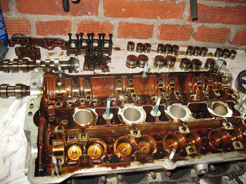

Рассухариваем. Рассухариватель нужен на 30 мм и 20 мм. Для больших и малых клапанов соответственно. Как уже было сказано в многих отчетов: и нае***есь и наплачетесь.
И вот они — МСК на втулках клапанных сидят. Вытаскиваем их и все. Разборка окончена.
Раз сюда полезли, притёрли сразу и клапана.
Новые колпачки очень аккуратно надеваем.Спица с расплющенным кончиком — очень помогает при засухаривании как лопаточка. Трубка с прорезями — у нас был съемник только на 30 мм. Трубочку делали сами для 20 мм.
Болт с гайкой подходящего размера отлично надевает МСК на втулки. Важно проследить, чтобы пружинки с колпачков не послетали, а то вся работа псу под хвост.

4 часа ночи четвертого дня работ были оглашены радостными воплями работников и ровным гулом движка
P.S Спустя две недели был произведён осмотр, маслянных и каких либо подтёков нигде нет.
Белый дым пропал, расход масла уменьшился.
