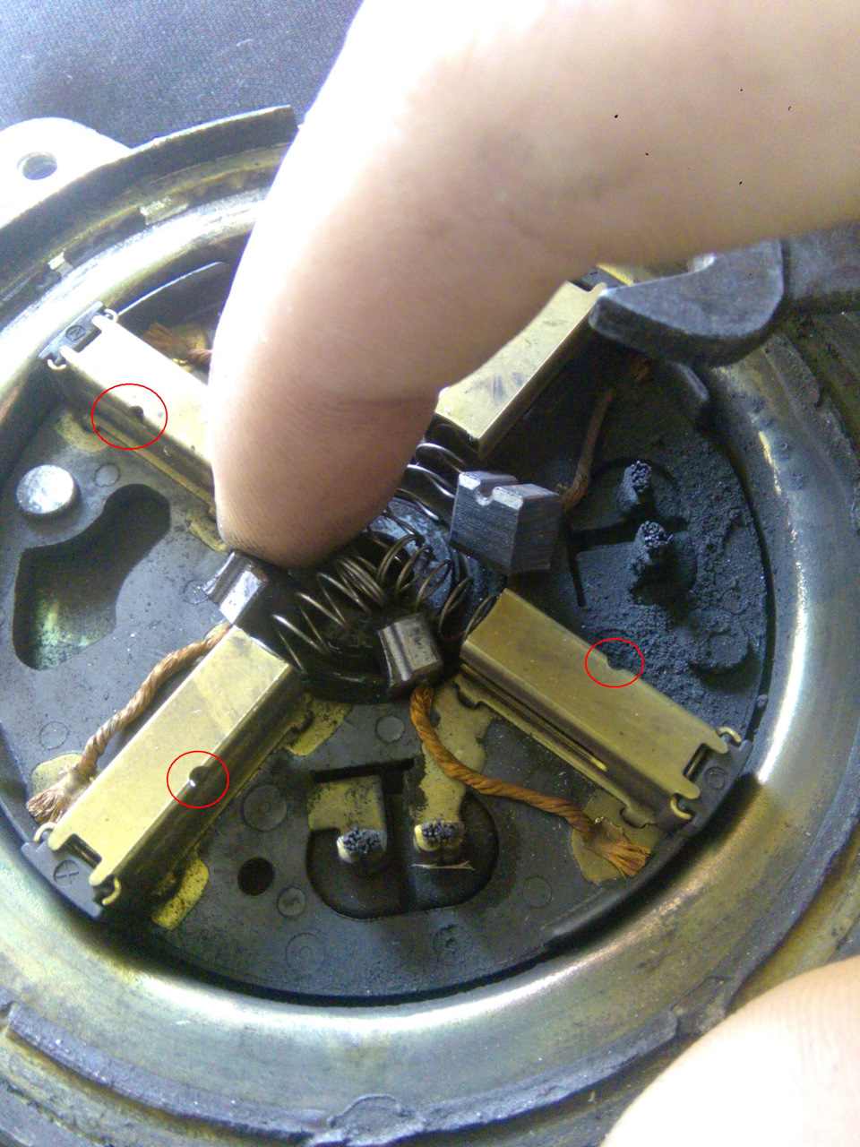

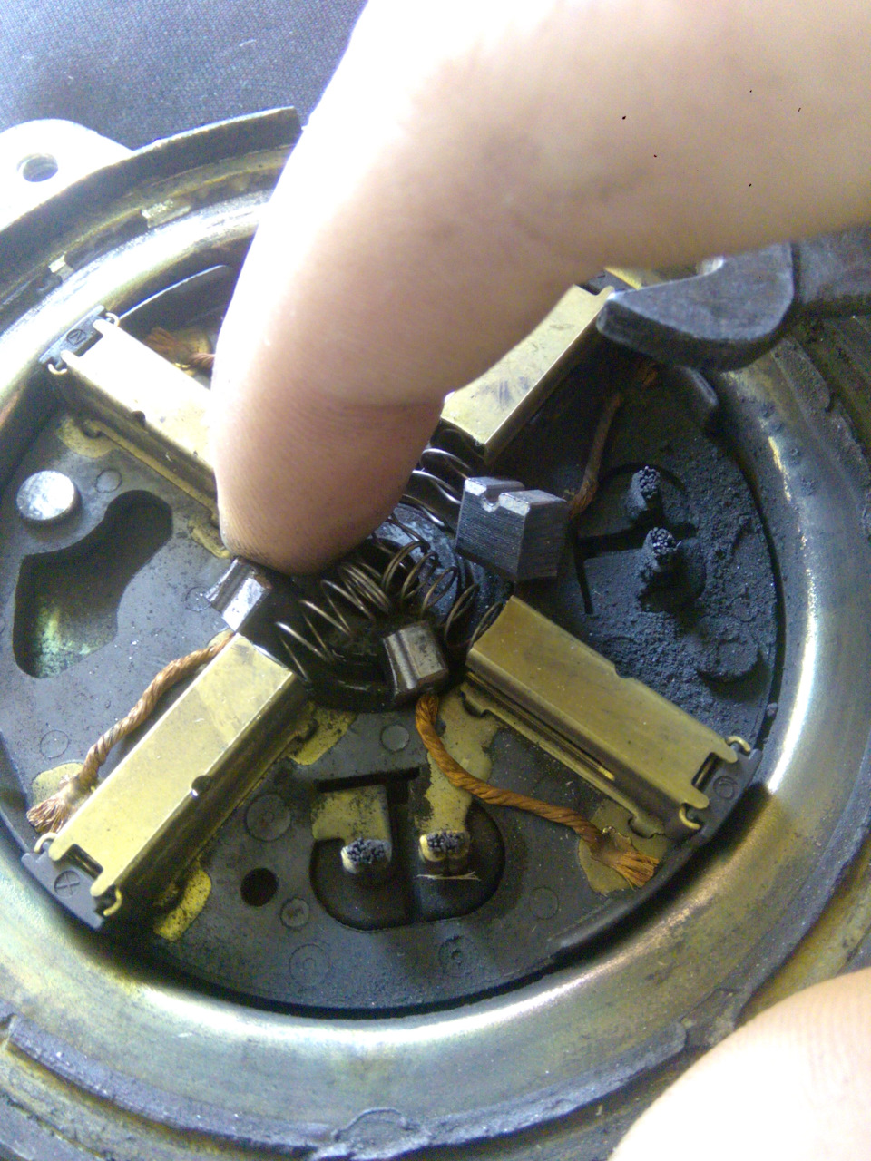

Всё это дело чистим, смотрим на состояние щеток, мои еще по ходят.Смазал графитовым солидольчиком там где это необходимо, а точнее везде, вплоть до магнитов, хуже не будет думаю =D Еще один момент такой опишу.Чтобы запихать все щетки с пружинками обратно, в картриджах есть отверстия
Задвигаем пружинки до конца, а в эти дырдочки вставляем гвоздики мелкие, либо скрепки, вобщем что влезет и будет держать))затем вставляем щетки.После того как поставите ротор на место, можно вытаскивать держалки из отверстий.
