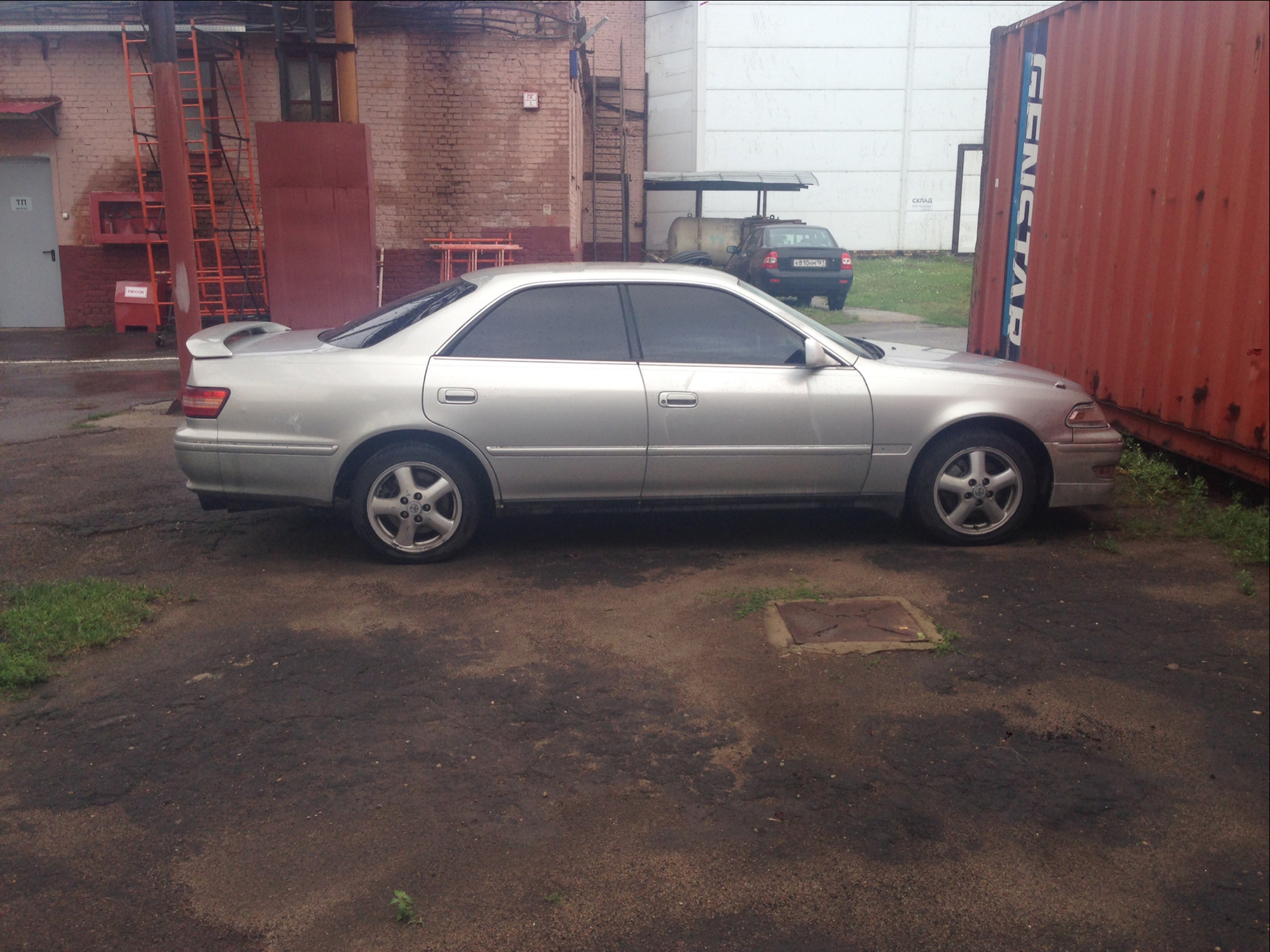

Всем привет. В последнее время ничего не пишу, т. к ничего не происходит. Марк катается, не подводит. За лето были поменяны стойки вкруг, заменён задний сальник коленвала, также проклеена пластина заднего сальника. Это наконец решило беду с маслом в двигателе. Но не все так просто ) теперь потекло масло с коробки )) хотя сальник меняли и там и там . Пока меняли стойки увидел печальный топливный фильтр, который ещё со времён выпуска автомобиля наверно не меняли . В моем владении уже 40к пробега и я его не трогал( хотя надо было и там полазить ). В итоге купив фильтр и приехав в сервис мне не смогли помочь, трубки закисли и могли пойти на излом. Есть такие ребята как delta customs. Я к ним обращаюсь редко, но делают они все работы как себе. Короче с их помощью фильтр поменян, это сразу решило некоторые проблемы с пинками на скорости и обороты перестали плавать. Заменён воздушный фильтр — легче набор оборотов пошёл.

Привет. Масло не менял в коробке? На щупе у тебя Т ||| (type T3) написано?
Масло не менял, только обновлял( доливая) когда снимал, масло dextron 4
