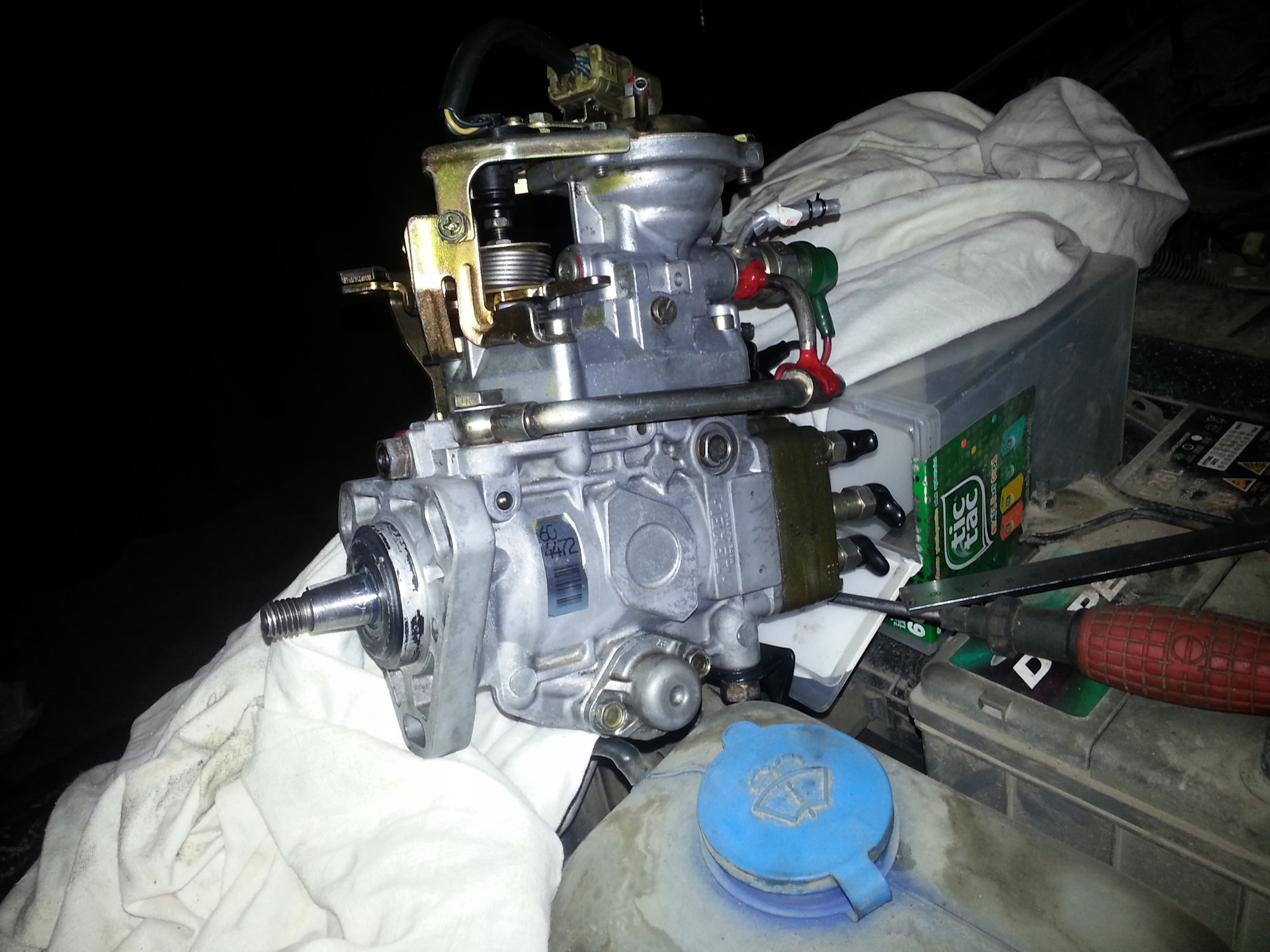

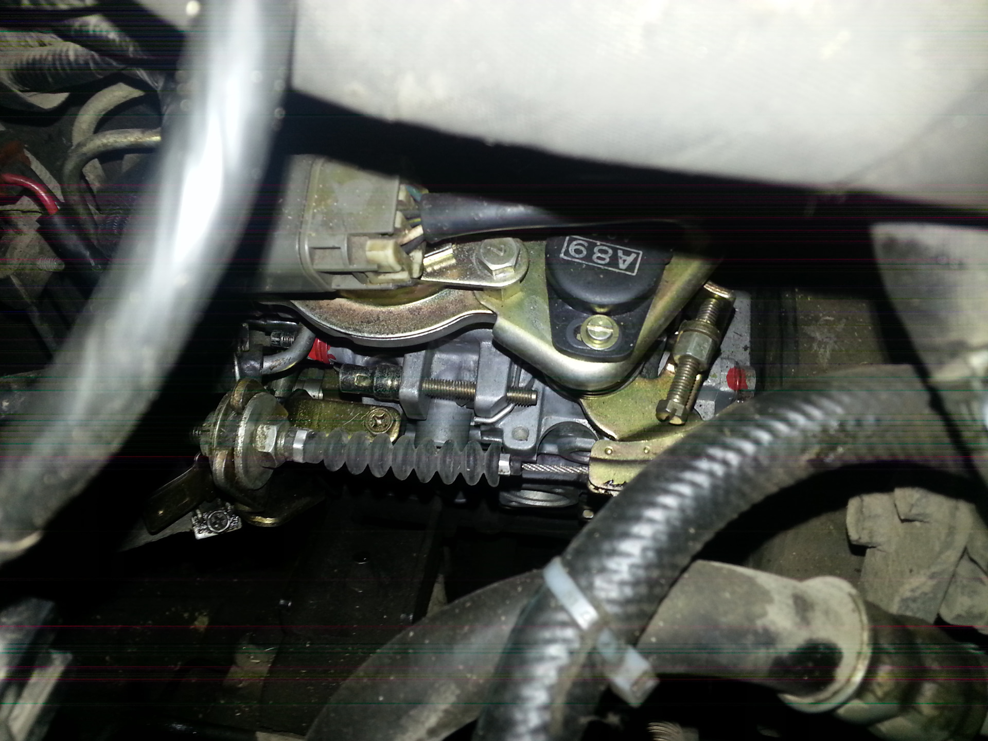

Стал с годами наверное и я капризнее и тяжелее. Запчасть в виде трубочки на ТНВД должна была прийти в сентябре, начале. на 20 октября получили запчасть, но номер оказался весь тот за исключением пары цифр в середине-итог трубочка стала проводком, ожидания-пустые. Николай Григорьевич, у которого на ремонте находился ТНВД принял нестандартное для Российской действительности решение-чинить замятую магистраль, что и успешно сделал. В Вс собранный и оттестированный на стенде ТНВд был у меня в руках.итог ремонта ТНВД :
-замена подкачивающего насоса
-замена опорной пластины (шайбы)
-замена клапана холодного пуска
-ревизия пневматического управления подачи топлива от давления турбины
-настройка давления
-замена ремкомплекта РТИ
После пуска есть разница-мотор работает ровнее на холостых, стал очень уверенный запуск, на 3 передаче при 40-45 и нажатии на газ колеса на припорошенном снегу срываются в юз (раньше не было такого)
По турбине на 2200 выходит под нагрузкой на рабочее давление 0,55
Все отлично, будем смотреть как жизнь пойдет :)

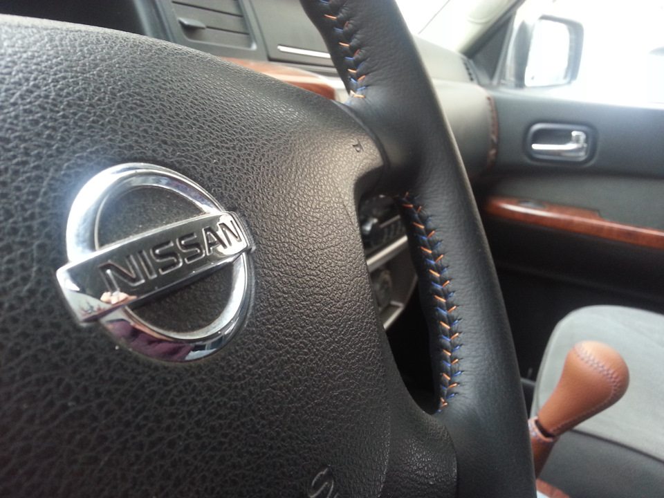

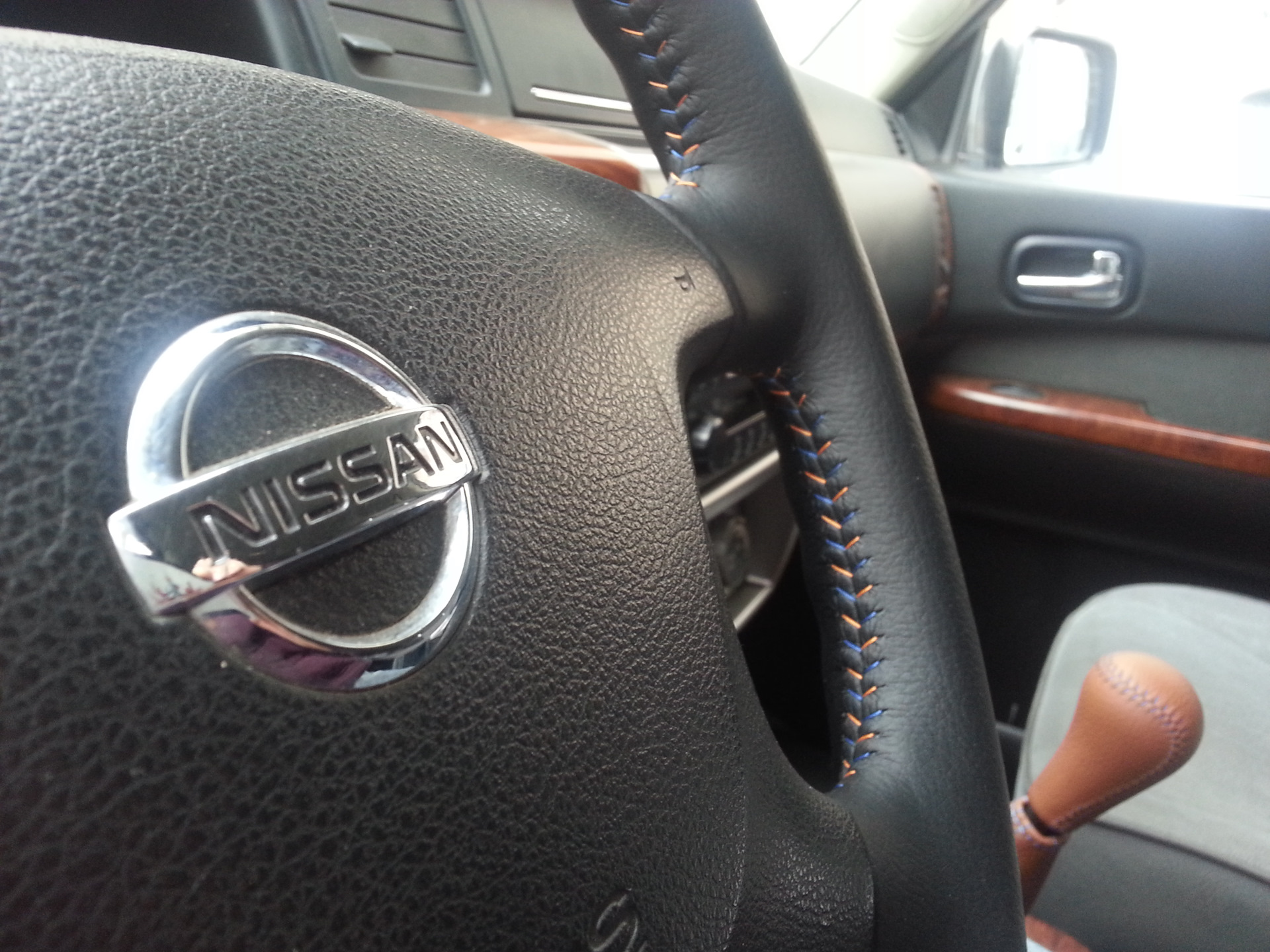

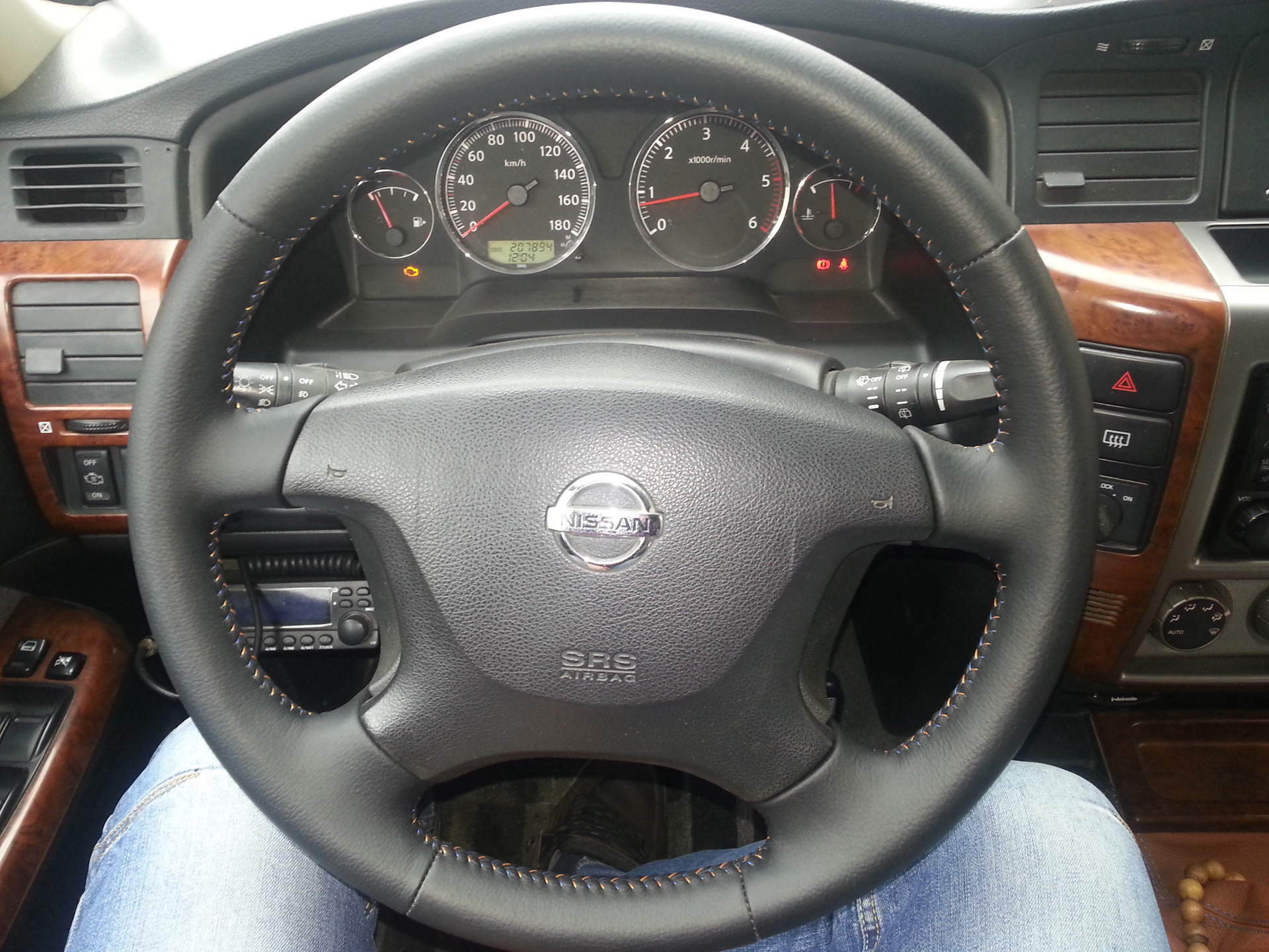

-перешив руля (время, потертости, некрасиво)

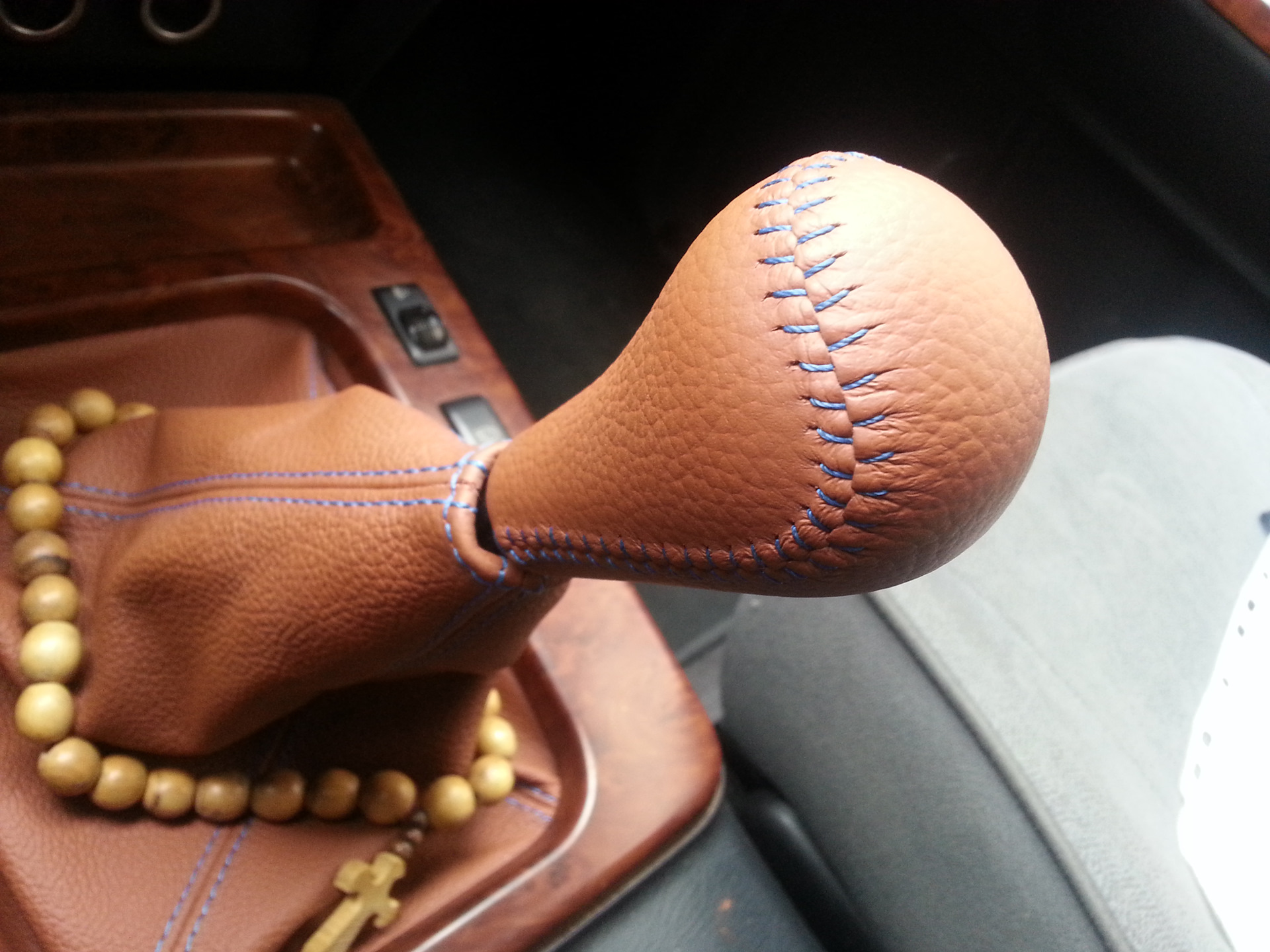

-перешив чехла КПП, ручки КПП

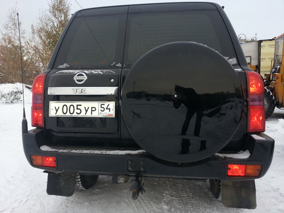

-установка бокса запасного колеса (папиного патруля на продажу, забрал свой бокс обратно)

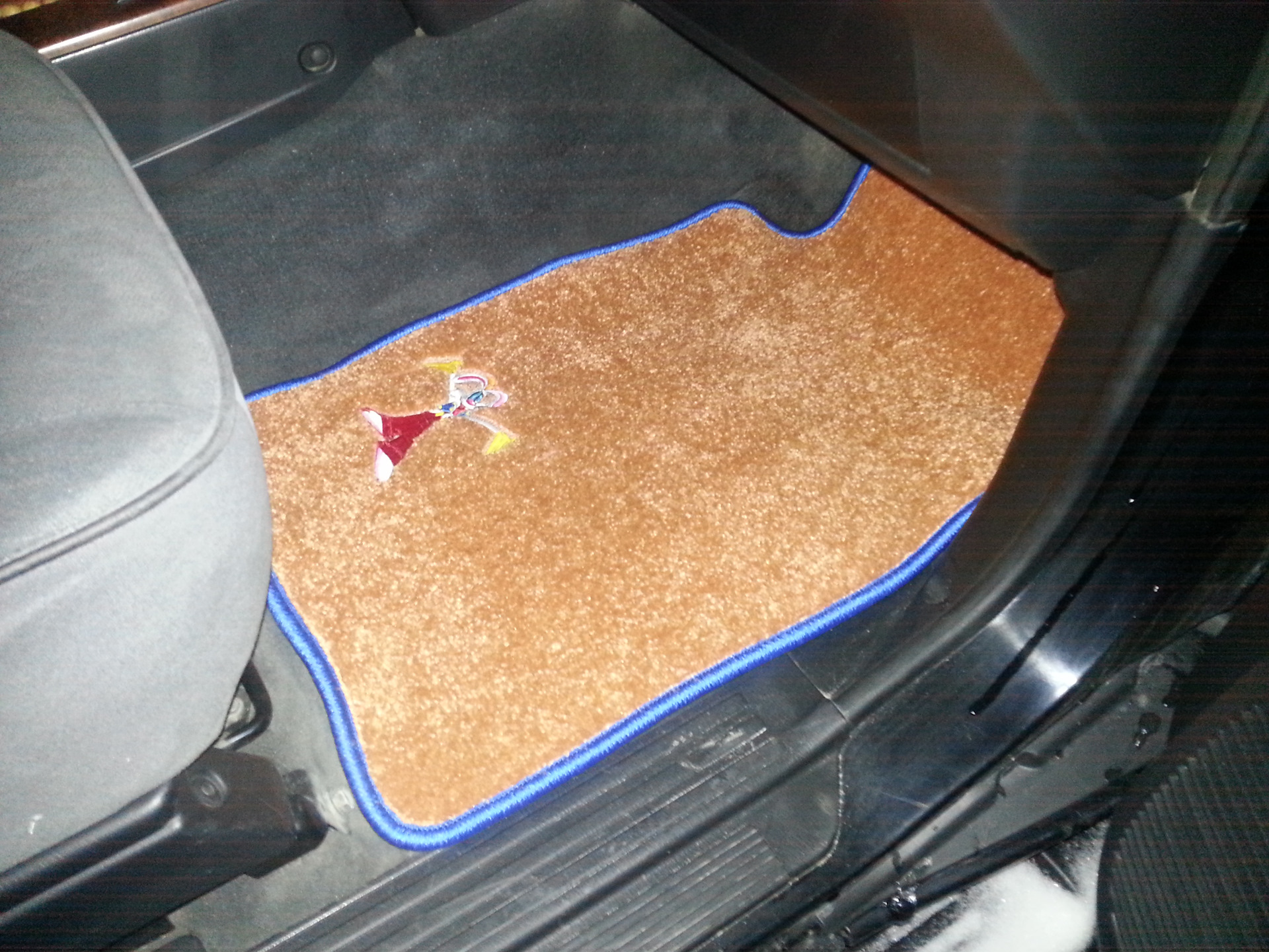

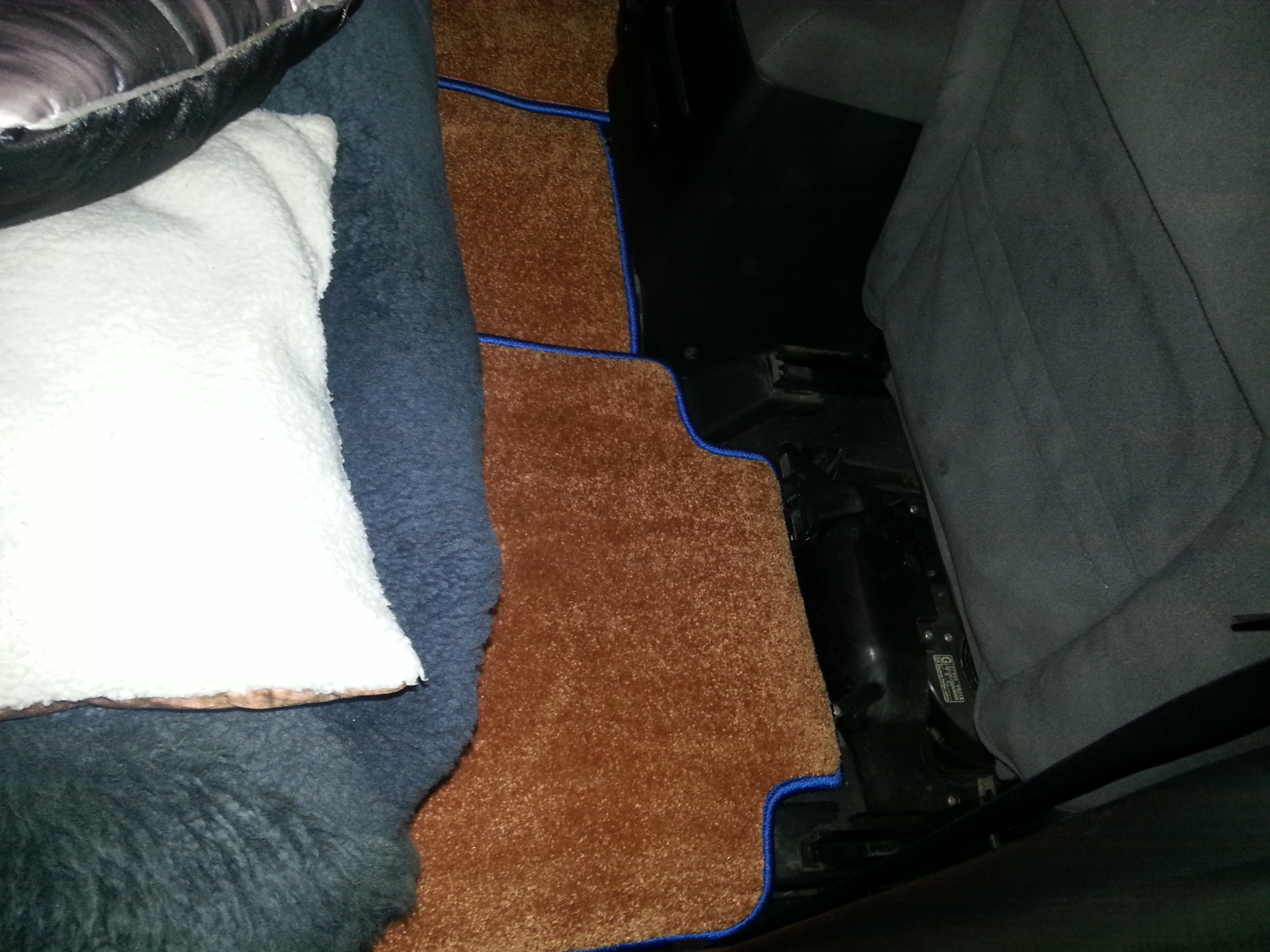

-пошил новые рыжие коврики
-химчистка полная салона (три года как никак езжу)

Здравствуйте, а можно пожалуйста контакты кто тнвд делал?
Счастливый человек! А мне перебрали насос, машина не едет. Я месяц ездил к мастеру, он только гипотизы строит! А вчера ТНВД вообще потек! Хоть к вам в Новосибирск езжай!
так я тоже второй раз насос разбираю.только сменил мастера.
а насос-присылай думаю его тут лучше и быстрее сделают.
Так у кого делал? Где мастер?
у кого делал что именно?
Насос Николай Григорьевич делал вг.Новосибирск
Турбину делал в г.Кемерово
ковры шил в г.Новосибирске
руль ручки чехлы г.Новосибирск
покраска г .Новосибирск
все мастера разные .
собирали все — мои ручки :)))
Что за Николай Григорьевич? Хочу контакты, вдруг у меня их нету.
отправил контакт на почту.
думаю есть, он давно делает.Взрослый дядька — 64 года.
У него есть станочный парк для настройки ТНВД. Есть много электронных баз по ТНВД с раскладом по производителю и номерам всех потрахов. И куча опыта. Не реклама, просто редко такие мастера попадаются. Мне случайно парни посоветовали.
Мой насос на стенде 4 часа гоняли перед тем как мне отдать. Я доволен результатом.
Это собственно тот дядька, который рядом с Большой Крокодилой находится. Это второй человек, которому можно отдать разобраться а дизелем. Но он от меня далеко и неудобно, поэтому я пока бармалеем обхожусь )
Бармалей от меня далеко…

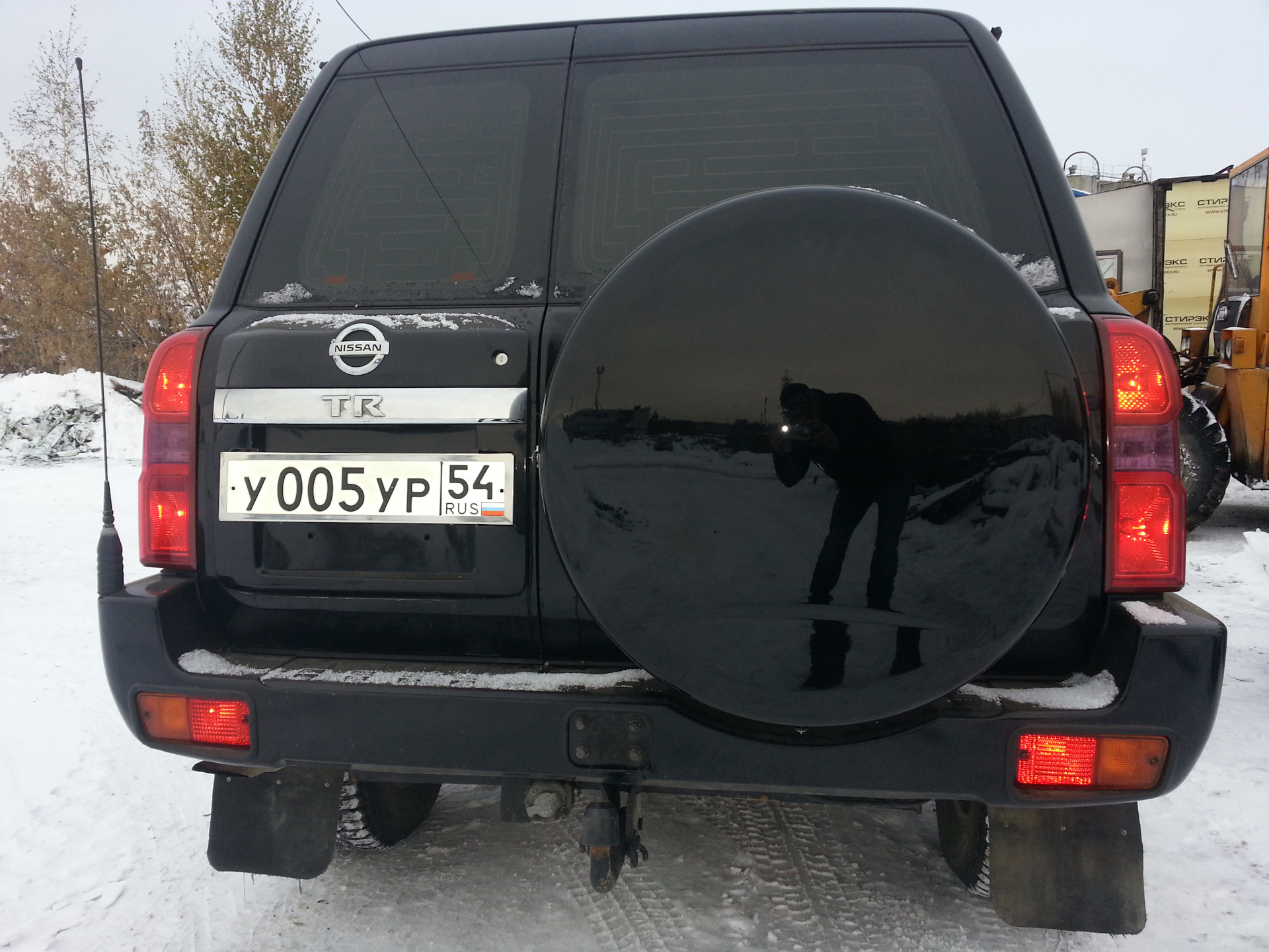

Все супер, нооо место для установки антенны ну совсем ужасное.
а я согласен, более того негодую по этому поводу оч. сильно, но мне уже такой разрезанный достался, с дыркой совсем некрасиво, обломыш привел в некий муляж антенны. так и катаю…
