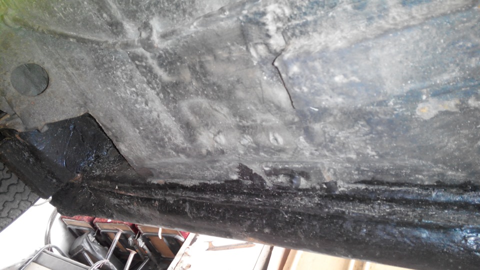

Итак сегодня выкроил немного времени между своей работой и ремонтом квартиры.

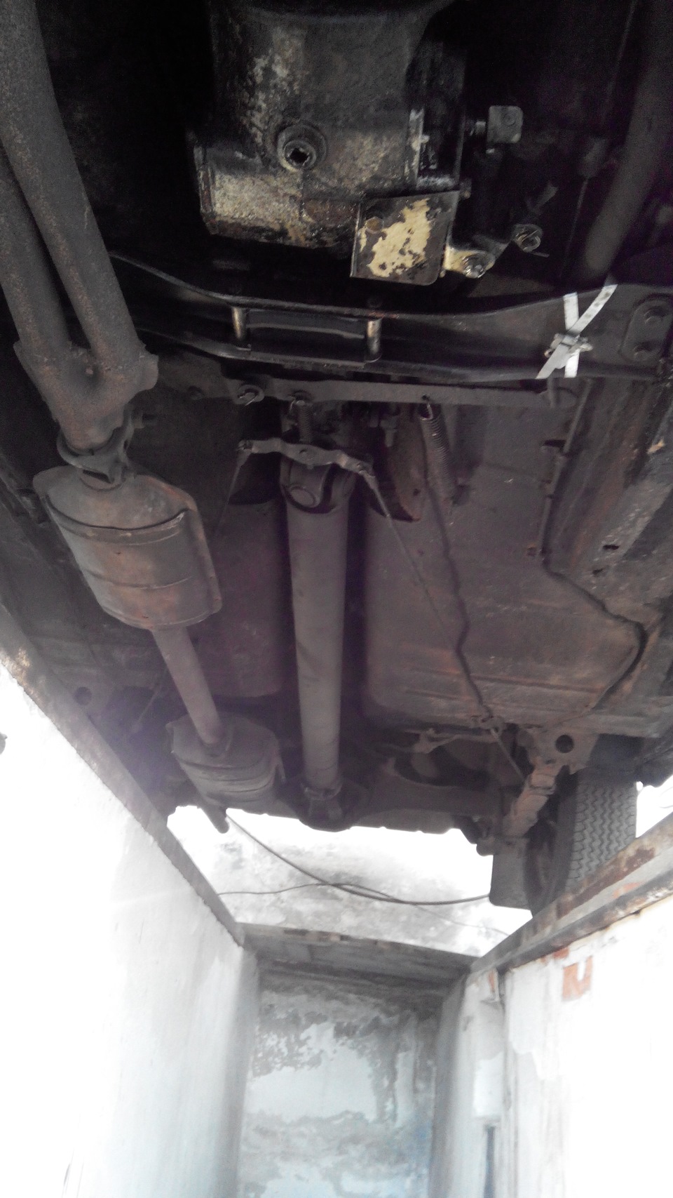

Загнали на яму с зятем масика и пошел разбираться в чем же дело? почему не включаются передачи?! На не заведенном моторе они включаются легко и четко, а на рабочем моторе не в какую. Значит не выключается сцепление.
Цилиндрик мы сделали заменили рем комплект и полностью всю тормозуху в этом контуре. Завели и все равно не хочет! Вилка КПП имеет люфт 1,5 см потом начинает идти еще столько же, но ей мало. Значит проблема в след вещах
— согнулась вилка
— износ пальцев вилки
— проблема в выжимном подшипнике
— проблема в корзине и ее лепестках
странно то что тачка была на ходу до июля 2013г — что могло сломаться за простой около года!
В итоге имеем то, что надо снимать коробку,
Решил пока отложить это мероприятиею.
Помыли тачки в общем, Масика, булку и помпушку зятя))
Ну несколько фото днища и прочего…
Комментарии 23
Это у тебя диск сцепления прилип к маховику, поэтому на заведённом не включаются передачи. Вывеси задние колёса, заведи на включенной первой передачи, раскрути двигатель, нажми сцепление и резко по тормозам, иногда требуется несколько попыток. И будет тебе счастье.

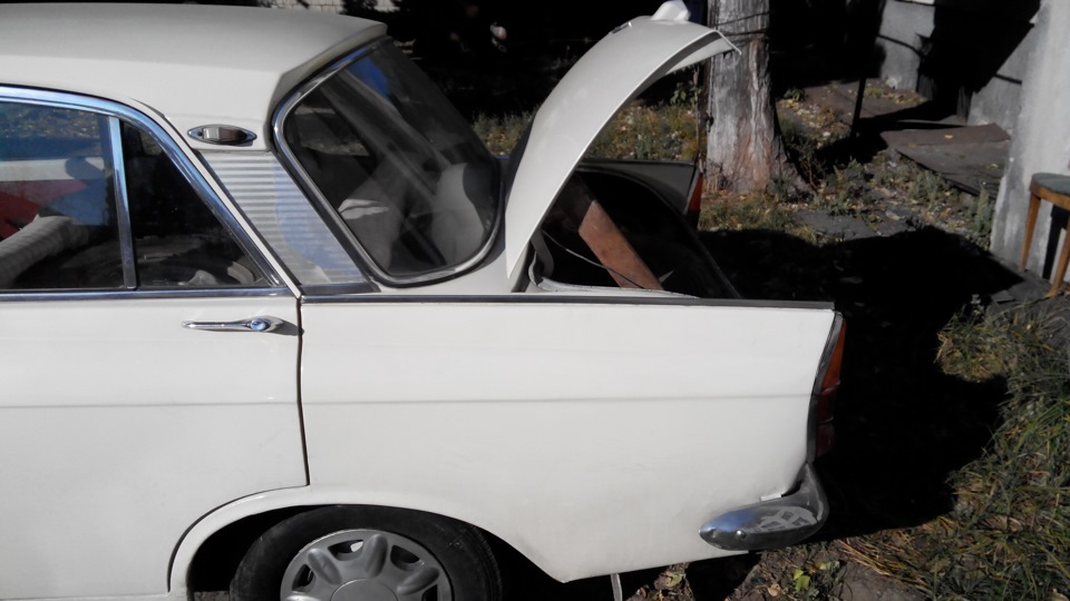

Мой сороковой раньше тоже был в Гомельской области при Союзе, на передних фарах даже номер выцарапан, буквы ГСЧ цифры забыл.
— а Москвич то у вас батенька из Бельгии, Скальдия_1400, редкий экспонат!
Куплен в швеции в 1975г
накладки на стойках задних — говорят о том, что он прибыл из Бельгии, хотя, их могли с другого москвича снять.
ты про хром параллелограмы
между боковым и задним стеклом?
что такое скальбдия 1400? есть где почитать?
да! полистай мой б\ж, там много интересного, а так: www.drive2.ru/b/288230376151902531/
ок почитаю позже
но у меня мотор не такой как у тебя на картинке
в плане обьем и прочее
шильдик то под капотом про скальдию ничего не говорит!
это название марки или что?
дилерская контора
