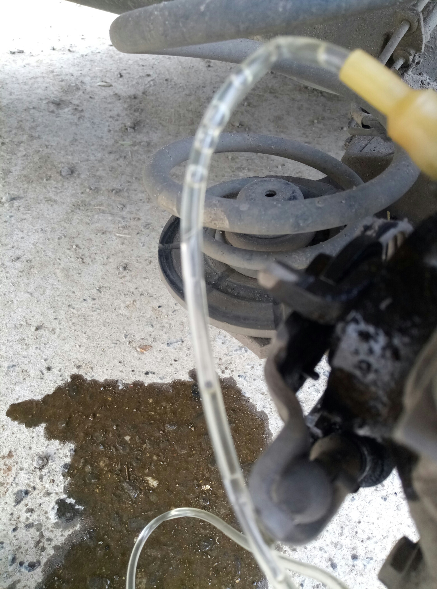

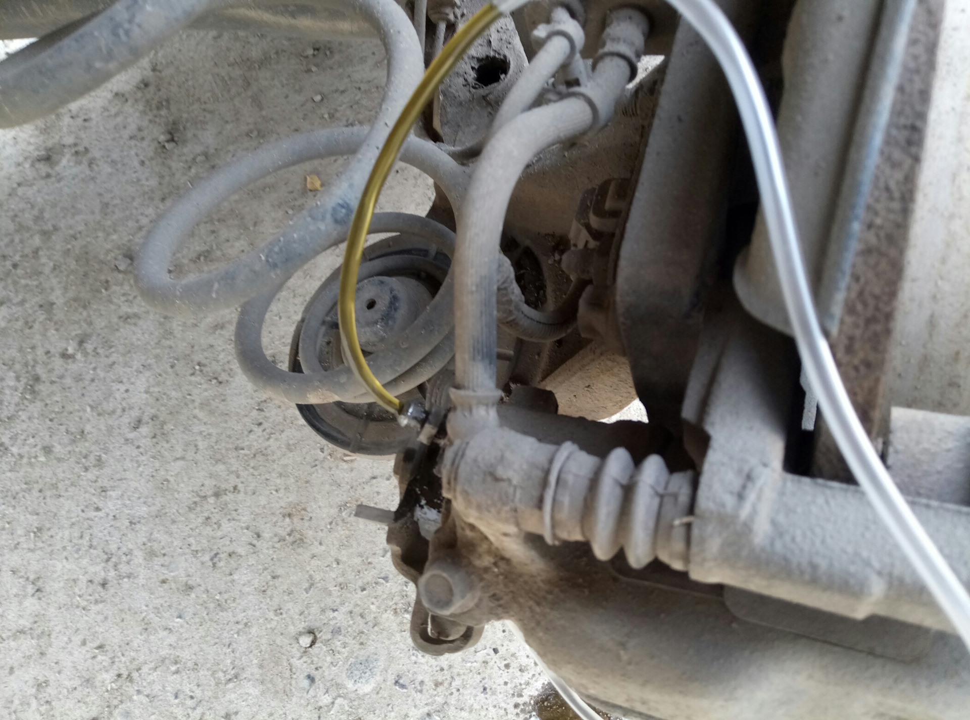

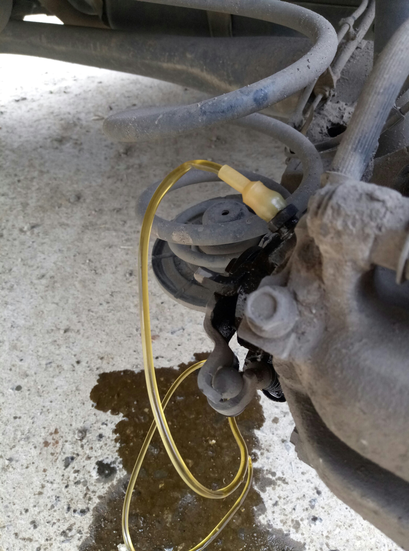

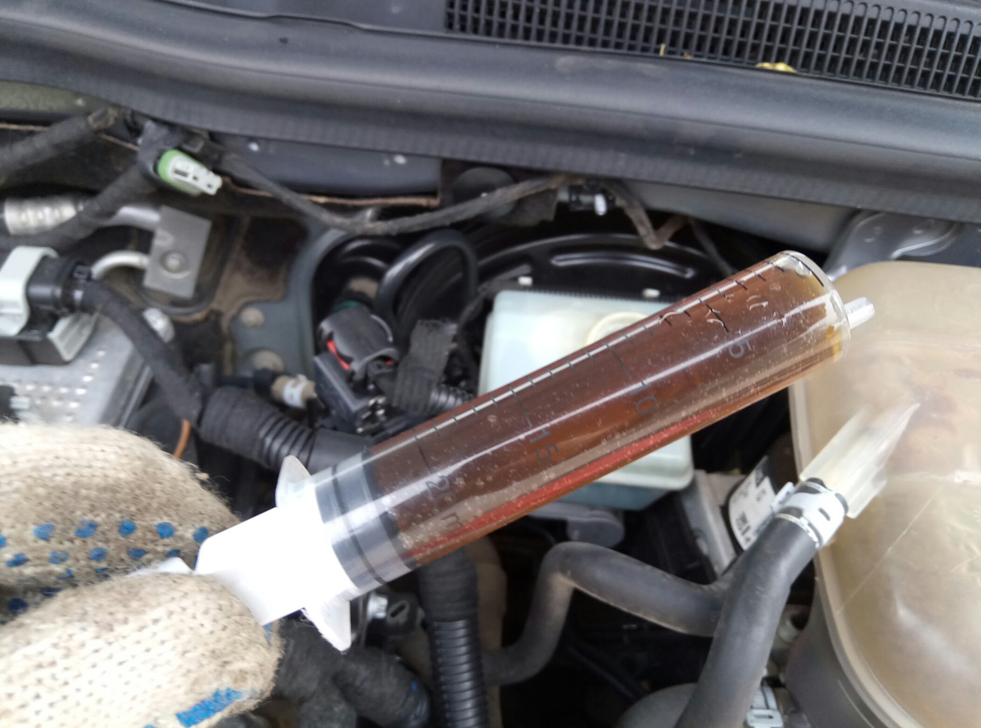

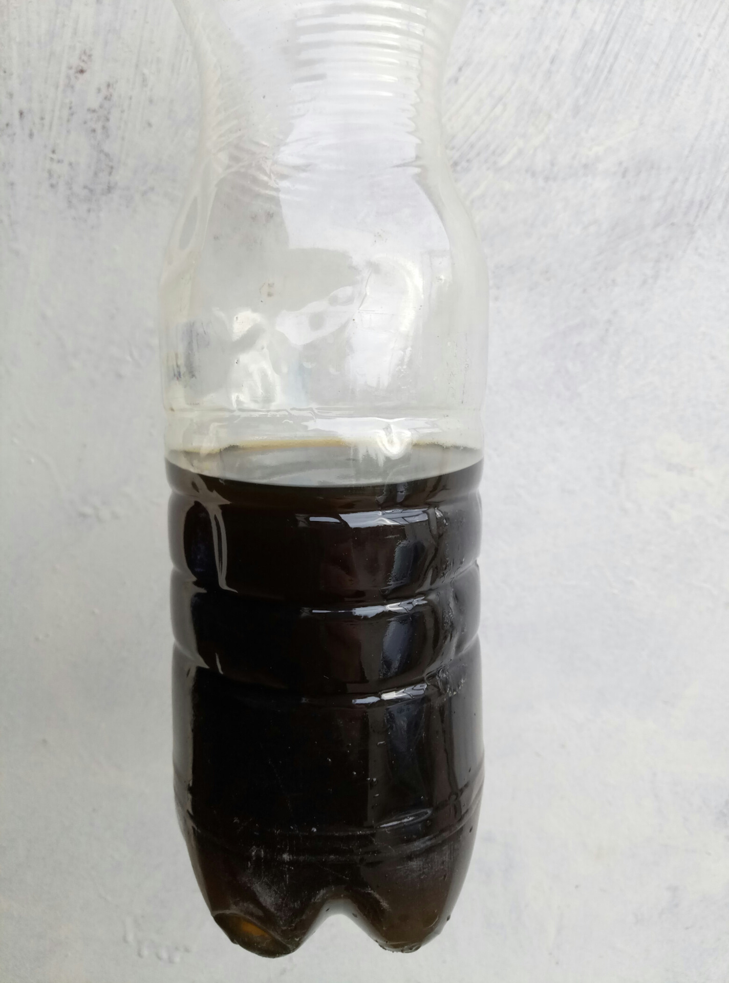

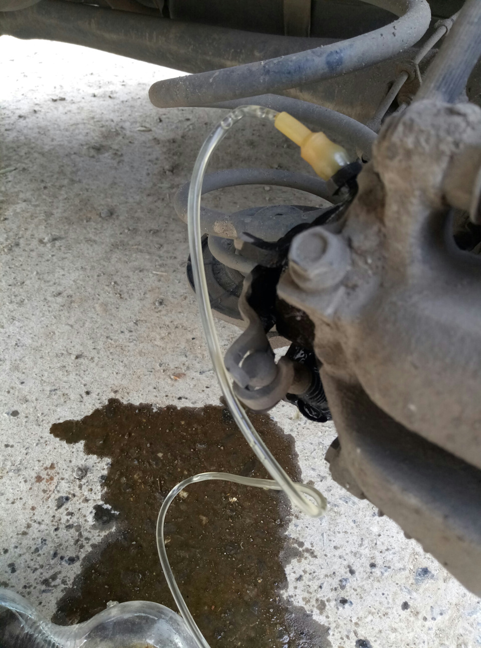

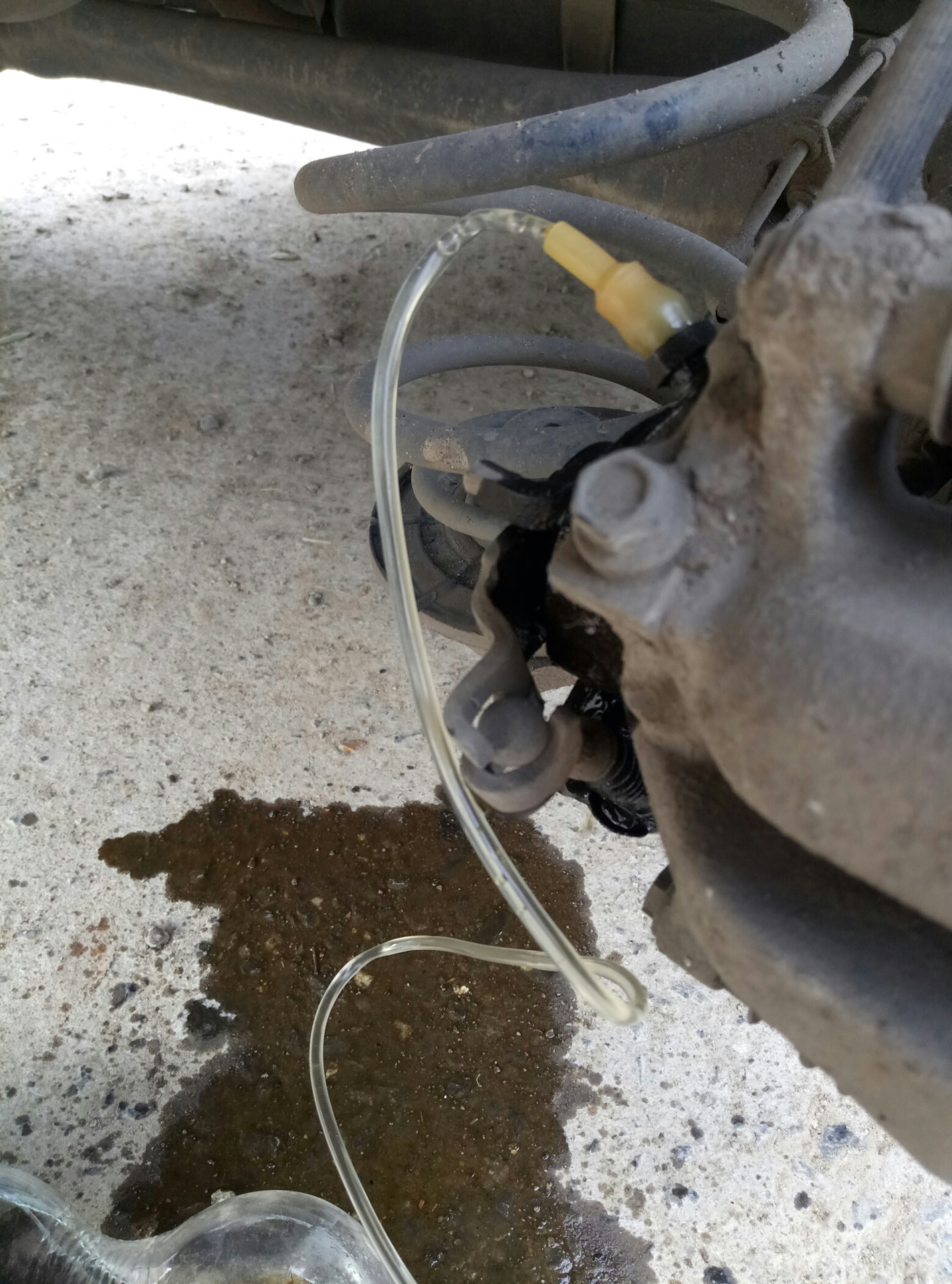

Купил сегодня литр тормозной жижи, шприц, капельницу и в гараж. Ну а там все как и у всех сделал.
ну и по ощущениям тормоза стали более четкими чтоли и педаль мягче. Счепление только не прокачал, надо почитать как делать.

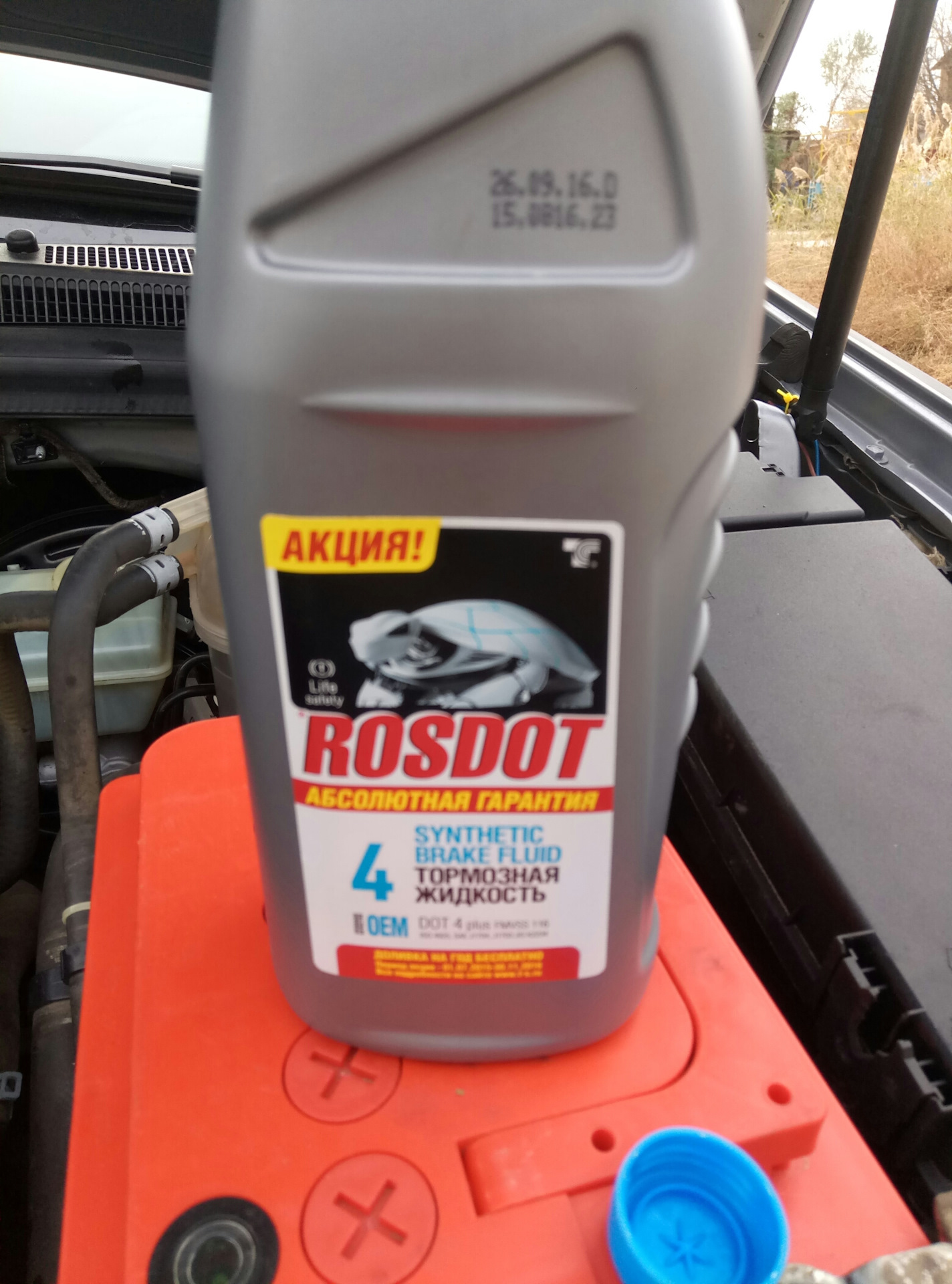

такую тормозуху в Нексию лил, в Опеля купил оригинальную
а в чем различия. ДОТ он и в Африке ДОТ.
ну я например, когда адаптацию коробки делал — товарищам задал такой же вопрос.
Они мне ответили, что разница есть — оригинальная, не вязкая и не жидкая, остальные говорят быстро свойства свои теряют.
Например на оригинальной раз в 30т сцепление прокачивать нужно — и она выходит положенное, а вот остальные раз в 10-15 желательно сменить.
Я с этим не сталкивался и подтверждений у меня нет)
Я написал то что мне сказали.
Для успокоения своей души я купил оригинал и залил его, тем более 800р раз в 30т км поменять это копейки
При этом из литровой банки у меня ушло только четверть, хватит еще на 3 замены

а кто "оригинал" производит? гм ни чё своими руками не творит!
Я не вникал, но точно не росдот
Я не к тому что гм за приоритет берет росдот! Но и ориг. зачастую бывает не лучшего качества! Пример тому масло от гм!
Да я же никого не заставляю оригинал покупать, я написал то что то мне сказали)
Без обид! Каждый кулик своё болото хвалит! Жижу продали вот нахваливают! Тесты тормозухи
Я покупал не у них, а приехал уже с ней
Если не ошибаюсь, на задней этикетки написано DOT 3.
да нет. Покупал РОС ДОТ 4

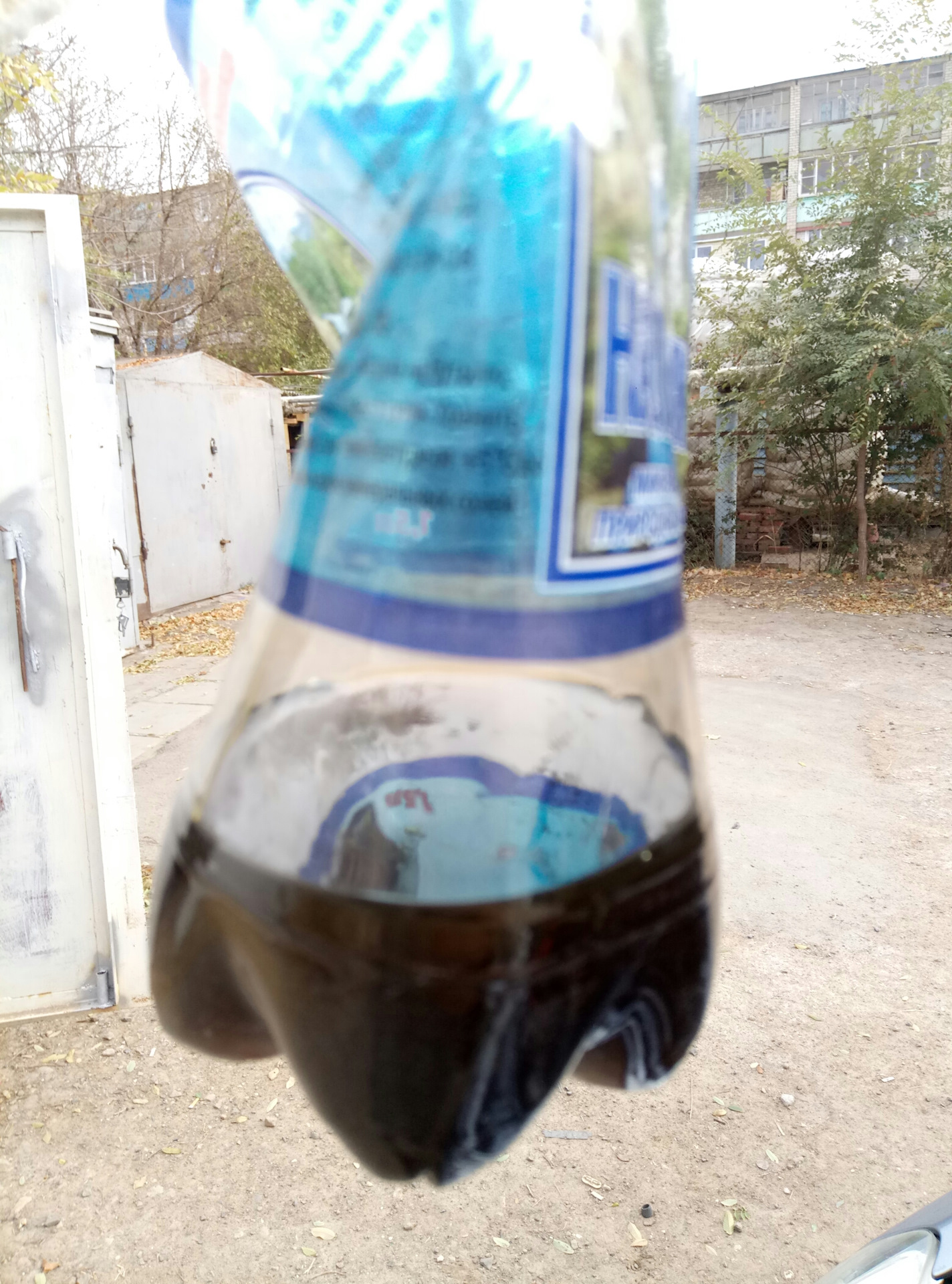

Ты когда менял ее в последний раз?)))
я ни разу не менял. ВПЕРВЫЕ так сказать. Думаю она с завода еще залита. КОСЯК признаю, так как купив авто я поменял ВСЕ кроме тормозухи.
Это ты зря, конечно. Раз в два года менять обязательно. По прокачке сцепления www.drive2.ru/l/8863781/
у вас тут www.drive2.ru/l/8863781/ про сцепление, а просто тормоза как?
Так будет проще)) opelastrah.ru/zamena-torm…ucheniya-stsepleniya.html
только, ключи на "9" и "11"
mr-O1eg
P.S. если в трубке использовать обратный клапан — можно сделать и в одиночку.
Не помощник нужен! Полюбому)))) не люблю пиво в одно лицо пить))))
