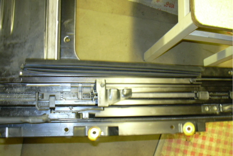

Заключительная часть ремонта люка.
С помощью этих деталей люк ездит вперед-назад и вверх-вниз. Такие же и с другой стороны Теперь они чистые! И сложены в нужной последовательности.
Так они установлены в полозья люка.
Вид сзади люка
Стекло люка крепится на этих деталях
У меня были также изношены тросы (кто-то из предыдущих хозяев много раз пытался открыть/закрыть люк) и шестеренка моторчика. Эти вещи тоже были взяты у б/у люка. Работают до сих пор.

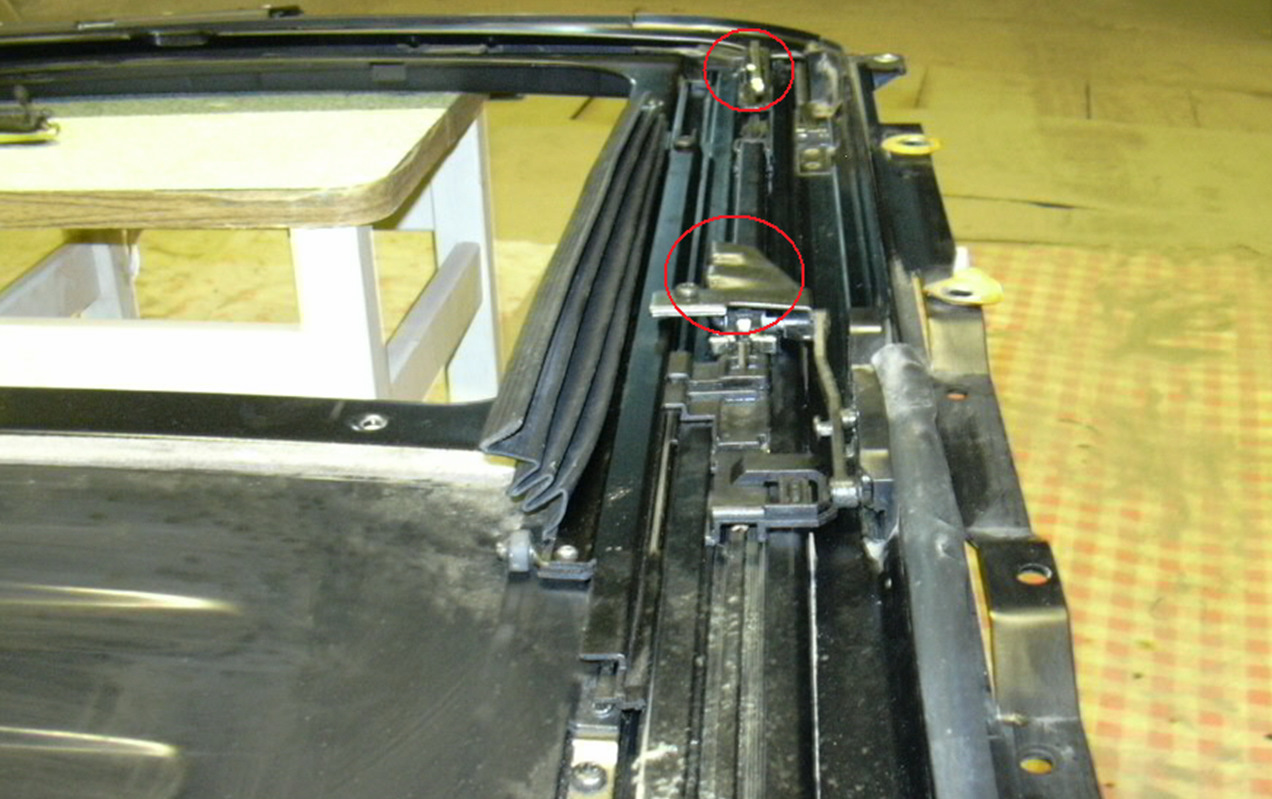

ВАЖНО!
Чтобы вытащить левый (по ходу машины) трос нужно вынуть маленькую железку из передней части каркаса люка Она на фото
Находится она здесь
Точнее здесь
Далее все собираем в обратном порядке, устанавливаем на машину. Устанавливать люк нужно вдвоем. Мне помогал друг. Спасибо ему большое!
