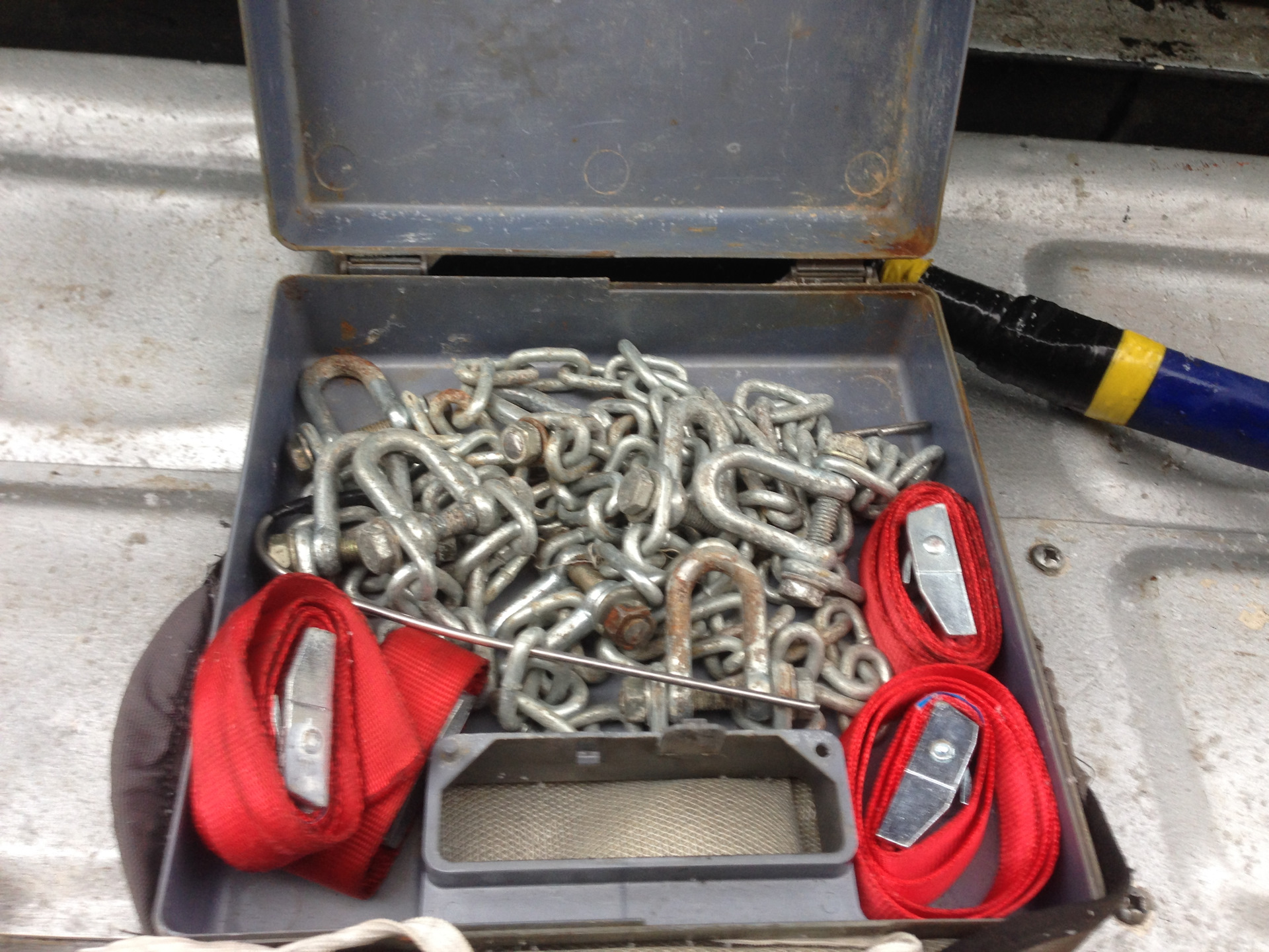

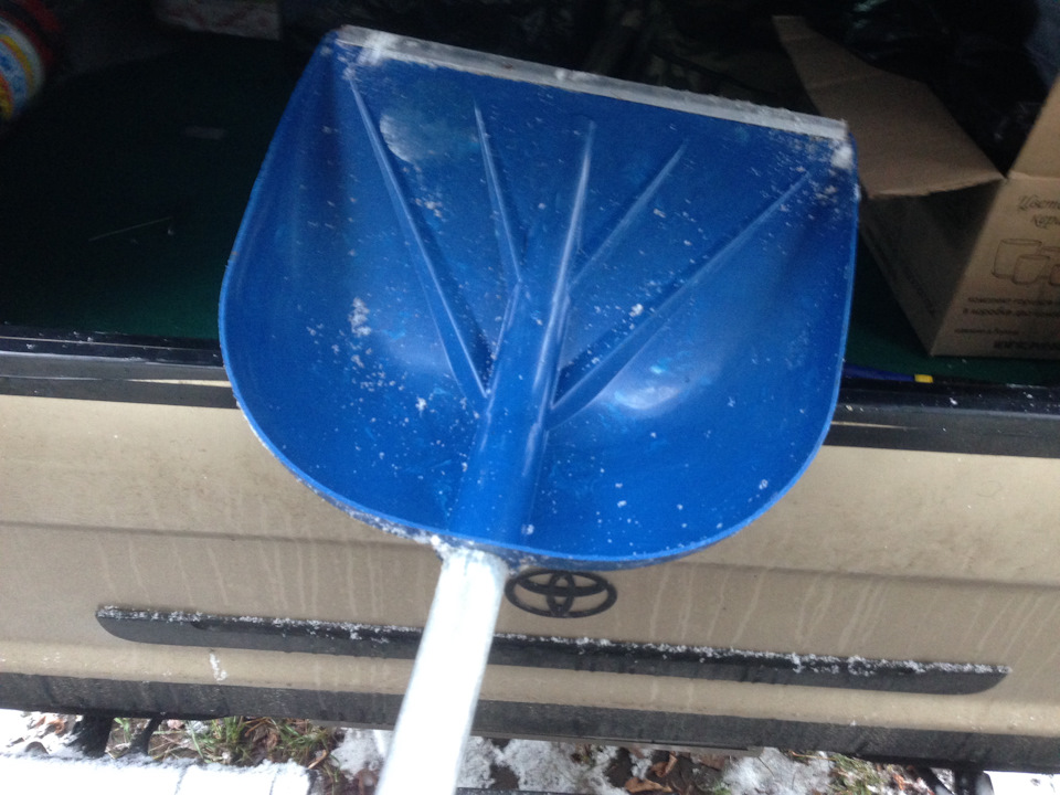

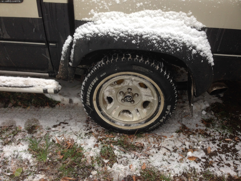

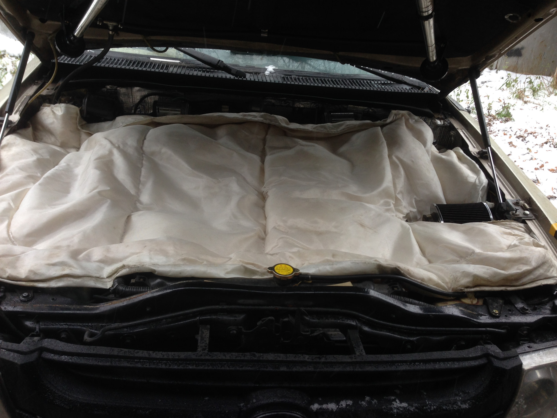

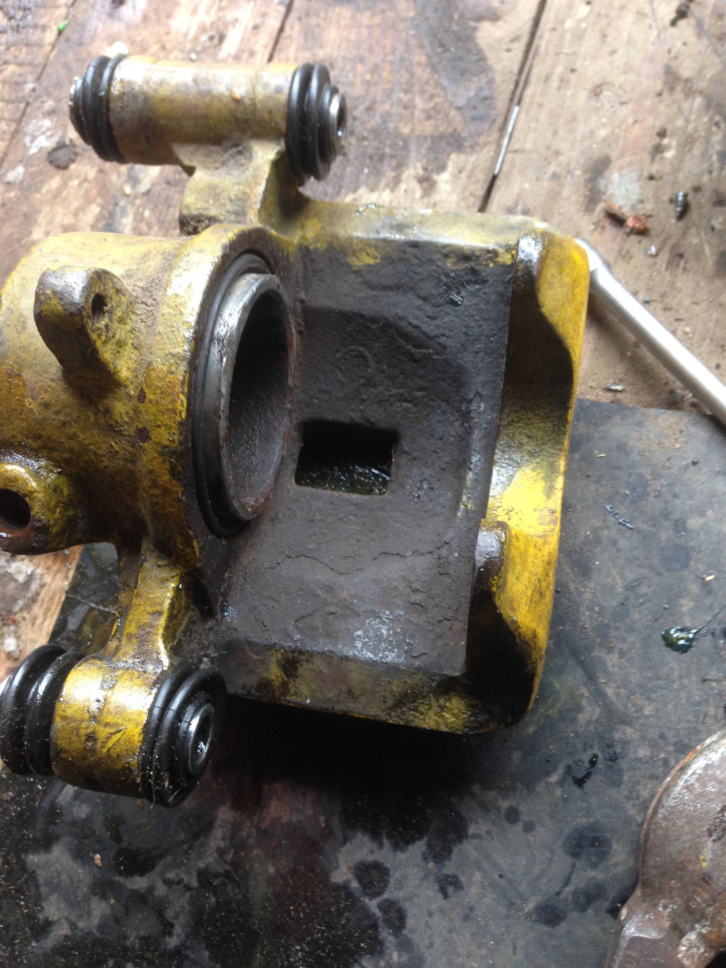

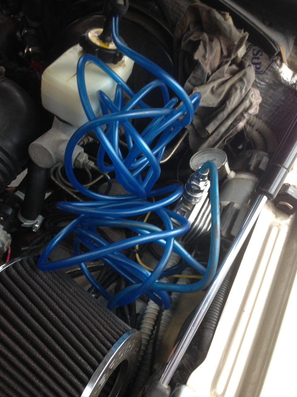

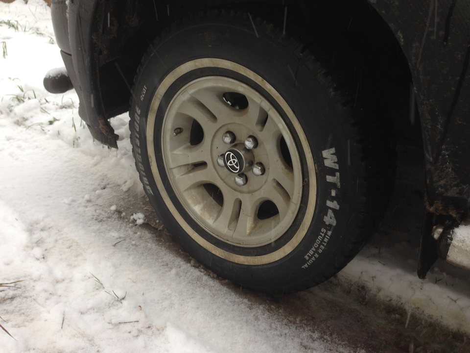

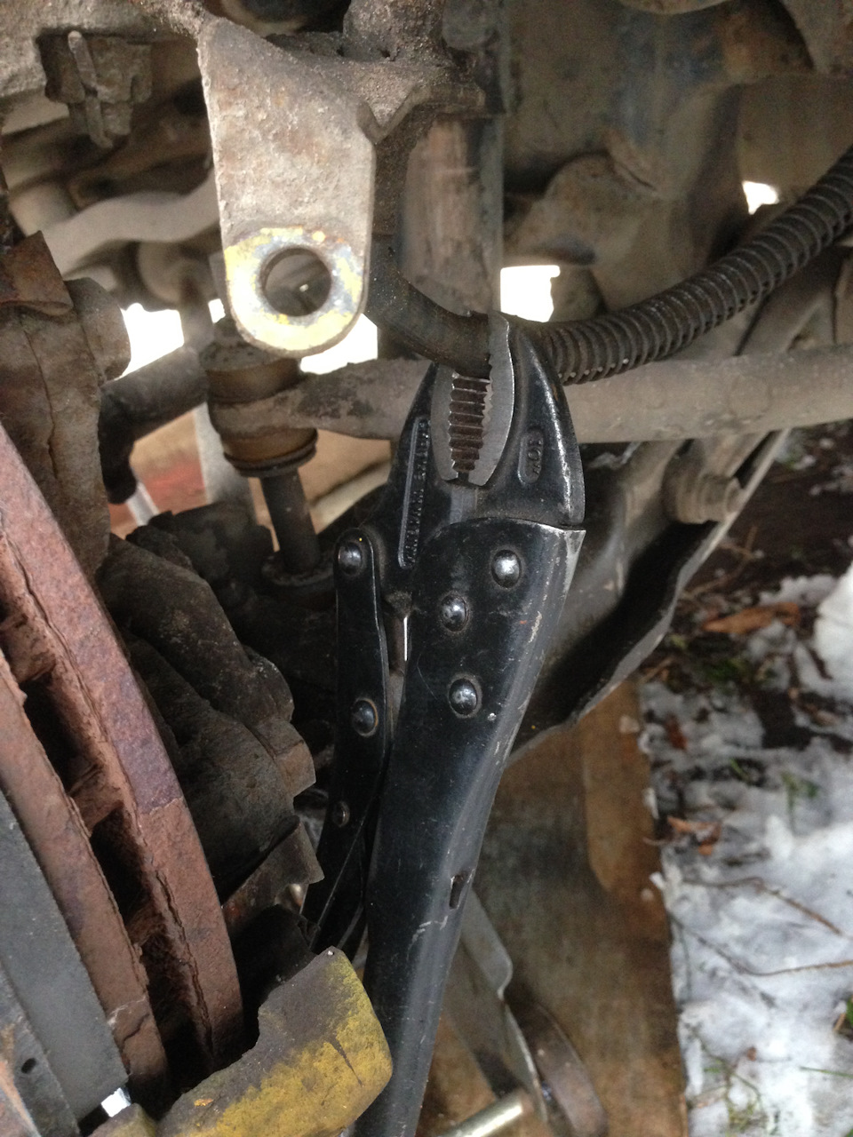

Всем добрый вечер и привет из Твери!Ну вот и у нас зима, снег идёт почти сутки и не кончается!По состоянию на 16:00 26 октября в Твери произошло 65 ДТП-“мелочевок”, то есть без пострадавших.Поэтому плевать на всё, в том числе и на работу!Поехал в гараж на переобувку!Ехал осторожно не больше 30-40км\ч.Поменял заодно пыльники направляшек и поставил новые колодки!Всё вновь почистив и смазав!Прокачал тормоза!В кунг положил лопату))и цепи противоскольжения!В кабину щётку а под капот одеяло!В общем к зиме готов!Обратно ехал уже 70-90км\ч, машина уверенно держит дорогу и тормозит уже лучше, резина отличная Bridgestone WT14 !

До -20 я бы одеяло не стал одевать, был неприятный опыт. На мой взгляд если после трассы долго работать на холостых на месте двигатель локально перегревается.
у меня не перегреется!))всё для этого сделано выше 88 температура не поднимается!
у меня тоже выше 90 температура ож не поднимается. Но катушки зажигания индивидуальные у меня начали хандрить… Да и не только они. Ож циркулирует не везде. И локально без вентиляции клапанной крышке, головке может стать жарко… Каждый случай индивидуален. Но мне больше нравится когда одеяло одевается на капот )) как на военных УАЗиках

Лопатка учебная )))
ага))дембельская)))

Диски тормозные не пора во вторчермет сдавать?
дискам 1,5 года!колодки дерьмо были, сыпались))
Охренеть! Может ракурс 5 фото не правильный?
ну да!))на четвёртом лучше видно))

Bridgestone это тема! ;-) ;-) Молодец!

Тормоза прокачиваете в одного? Компрессором?
да!всегда компрессором!
Включил, накачал маленько-выключил.Пошёл открутил, выпустил. Или компрессор качает постоянно?
когда как)когда сразу 4 атм накачаю и выключаю компрессор !когда так next.drive2.ru/l/7039771/
