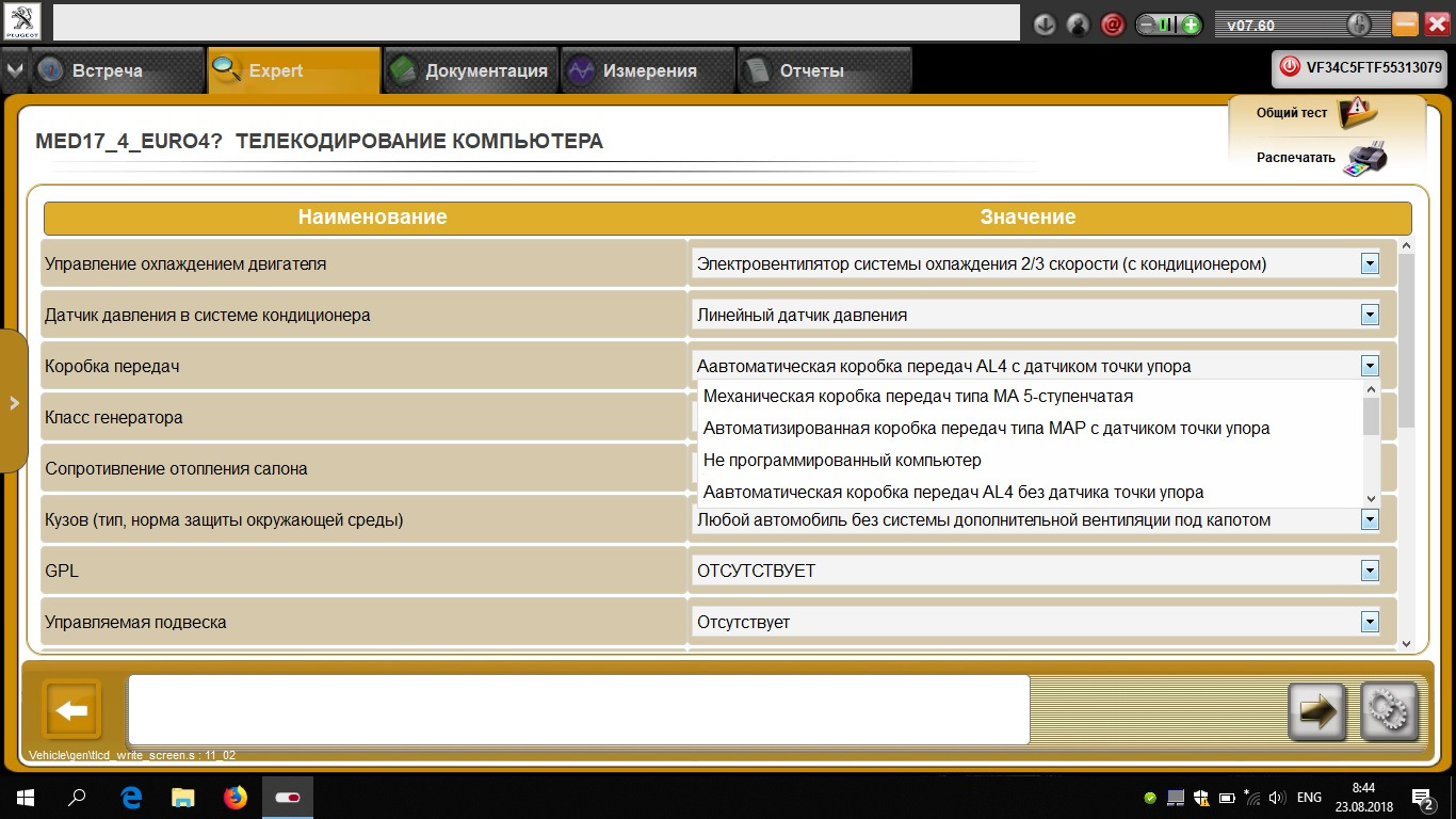

Привет! А как думаешь на Peugeot 207 ер6 с al4 получится поставить At6?
Привет, поставить да, работать -нет
Если только найдёшь Акпп от 408 ресталинг после 18 года, но там и мотор другой
А почему работать нет?
Так как в блоке управления нет этой коробки
Ну то есть если я поставлю 17.4.2 то все заработает?
Нет, в 17.4.2 есть 2 версии, med и mev, одна для турбо а вторая для атмо. И вот только в турбоверсии есть ат6

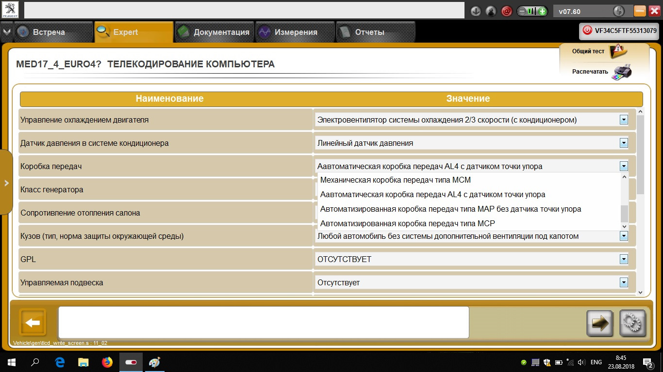

Сегодня смотрел, поддерживает. Заходу в двигатель и выбираю коробку "автоматическая ат6" и нормально телекодируется. Или я смотрю не там? Эбу 17.4.2 может дорестайлы не поддерживают? У меня 2012г. Завтра фото сделаю.
Есть возможность в диагбоксе посмотреть версию ПО калькулятора двигателя?
У меня на дб 7.57 позволяет щёлкнуть на АТ6, запускается кодировка («Идёт процесс телекодировки») и висит эта надпись

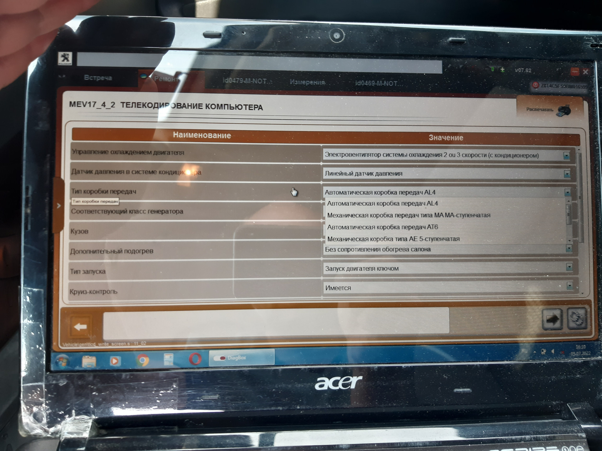

Добрый день, по железу все понятно: коробка, мозги с проводкой, приводы и тросик. А по прописыванию коробки были какие нибудь сложности? Во всех блоках видел есть выбор AL4, AT8, AT6. Т.е. меняем в бси, двигателе и абс коробку на AT6? Или есть еще сложности?
Главное чтобы эбу были 17.4.2
Ок. Уже разобрался. На атмо тоже без проблем можно ат6 воткнуть, в движке есть эта коробка.
Спасибо вам за то что вы это сделали!
Этим не кто не занимался. А мне для экспериментов некто не приезжает
На машине во всех блоках в том числе и двигателе есть коробка ат6 (когда есп прописывал специально смотрел можно или нет коробку поменять). Думаю в последних коробках двигатель ep6c так же есть. Были такие комплектации на дс. Впринципе это легко проверить, на машине свежей с айсином в коообке посмотреть перечень двигателей.

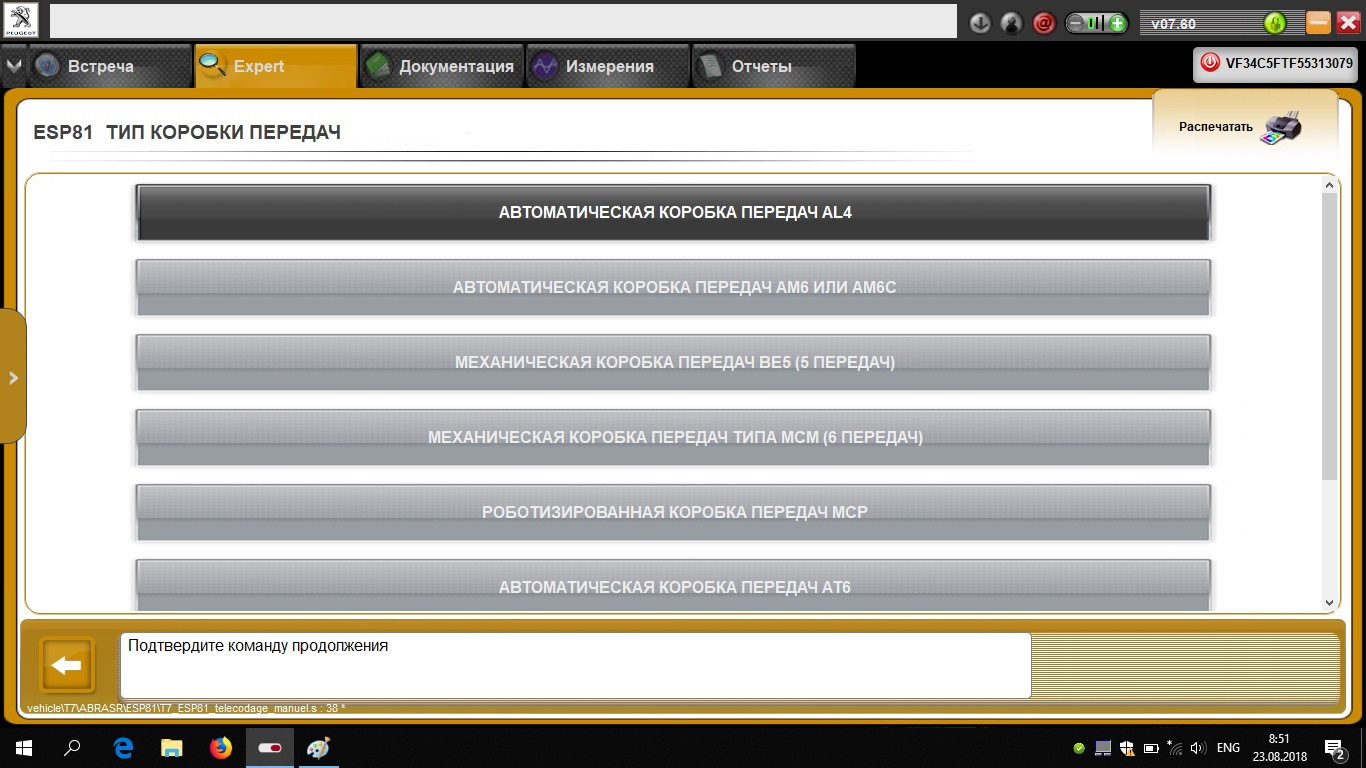

В блоке ABS/ESP я то AT6 нашел
