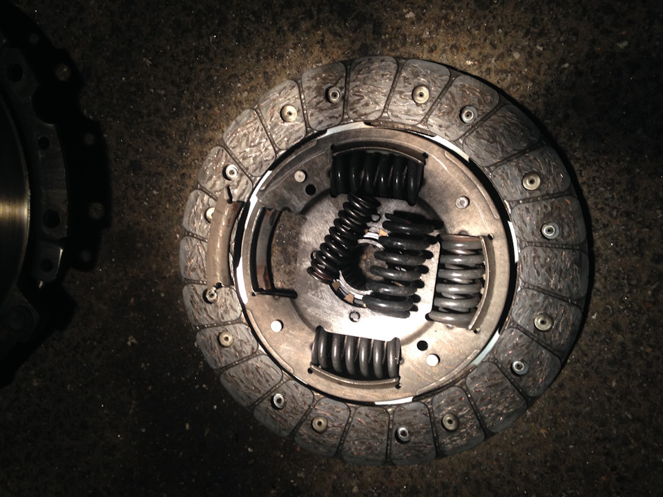

До установки КПП был куплен комплект сцепления ВИС 2170.
В момент установки выяснили, что маховику то печалька. Но слабоумие и отвага. Поставил.
Отъездил 6 дней, хотя на работе обещали, что откатаю полторы недели. километров 300. В общем вылетела пружинка, кусок пластины, которой она зажата, отогнуло и он заклинил корзину. Были заметны следы трения пружин о лепестки. ну и звук был, да.
В процессе установки нового маховика в 11 часов вечера, лопнул болт. Пришлось ехать за новыми. Спасибо другу. Раджу azer-9883 выручил и в первый раз (поездка за диском) и во второй (болты).
Диск был последний в магазине. Корзина и выжимной были в принципе как новые. собрали все к 4 часу ночи в будни. Я уже хотел забить, да Раджу настоял идти до последнего.
И отъездил я полтора месяца. километров 2000.
Во дворе услышал тихий шелест. Думал генератор/ремень. Поехал по делам. Услышал звук при выжиме. С мыслью "чертов выжимной зашумел" поехал дальше.
И тут третья не включается, хрустит. Вторая туго. Разворачиваюсь в сторону дома, трогаюсь стартером, переключаюсь без сцепления. В процессе педаль поднимается на 7см вверх и ее не продавить.
Потом все более-менее, педаль опустилась, можно даже переключиться, на вторую, третью.
Думаю, что дело в расслоившемся диске. А вот как он это сделал — загадка.
Размышляю о покупке комплекта 2112 или 2170, ВИС или аналог импортный. Да что-то все определиться не могу.

Вис хорошо или вис плохое?
В 13 году поставил на 16рь со сток кпп 2112 вис. Нареканий не было. Через 3 года тюнил кпп, взял приоро вис(уже екседи вис рус). Один диск из комплекта прошел 300км, другой из аналогичной коробки лада имэйдж 2000км. Рисковать и брать 2112 вис снова я не решился.
блин …яповцы, императоркое качетво
У меня вис отходил больше lukа и тот и другой был 2112. Виса хватило тыс на 12. Лук меньше 10ки выдержал
А мотор какой? У меня сток 1.5 16v. У соседа счас вис 2112 на 150лс и норм. )
На тот момент атмосферник 1.6 около 150л.с.
Не за что! Обидно что по итогу развалилась сцепа.
