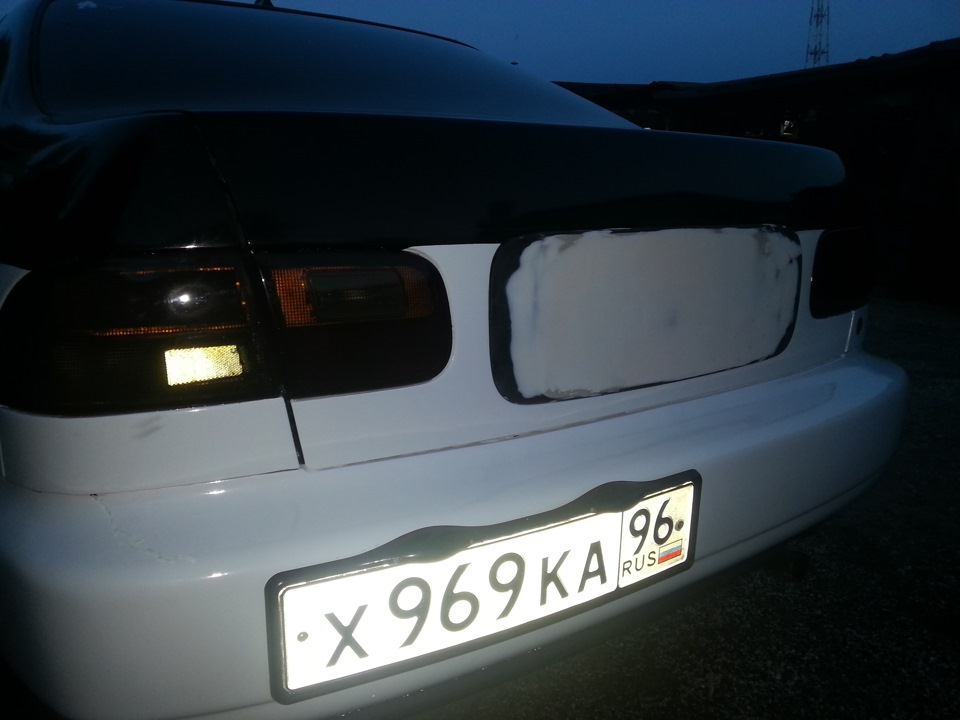

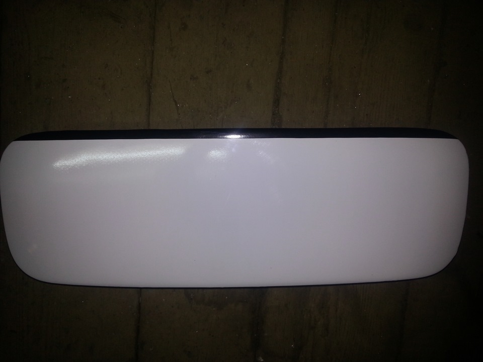

Переделал заднюю вставку под номер, так как наш гос.рег знак туда не влезал, решил переделать и номер вывести на задний бампер
а рамка с подсветкой которая уже на номере? просто тоже были мысли перенести номер. а что сделать с лампами.
С подсветкой что ли ?
ага. как провести провода к ней по бамперу.и чем заделывал рамку на багажнике?

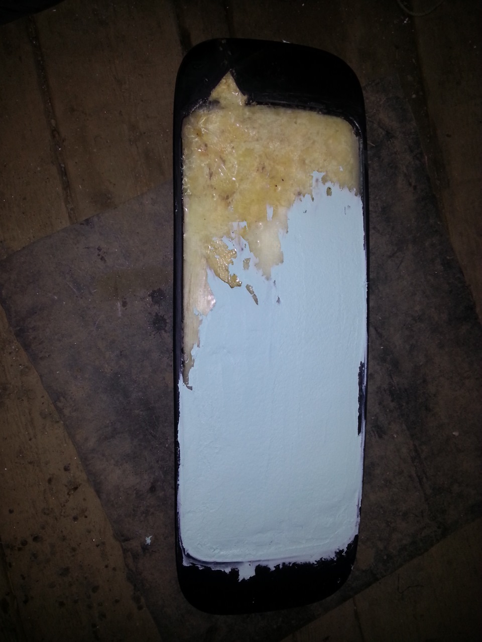

В бампере сделал не большое отверстие, и вывел прямо на рамку подсветки, а заделывал пеной монтажной + стекло ткать с эбоксидкой и замазывал двумя шпаклёвками
