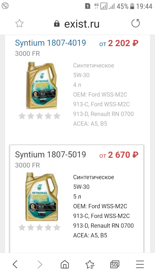

Присматриваюсь к маслу petronas, как думаете стоящий вариант?
Мало что знаю об этом производителе

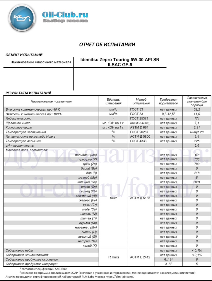

А какое лучше зепро идемитсу? Или Hyundaiвеское масло в чёрной канистре ?
я бы взял зепро

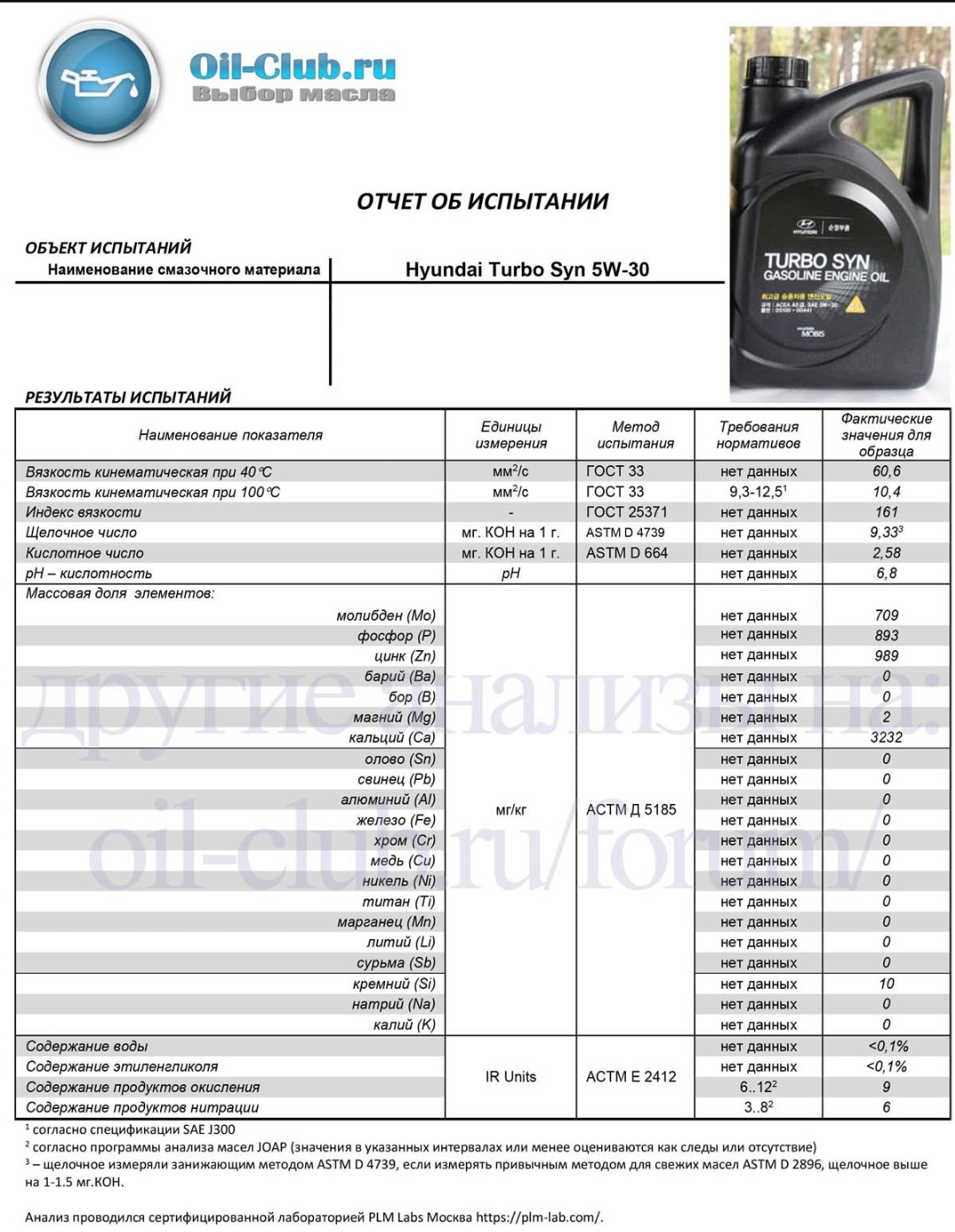

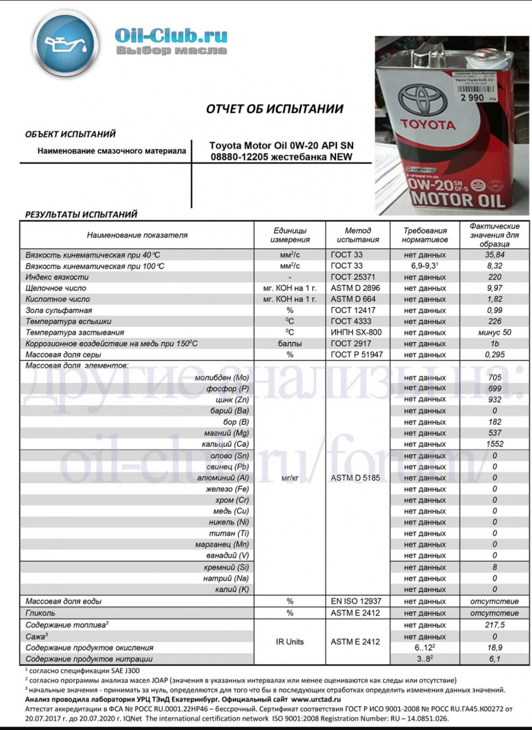

Hyundai Mobis Turbo Syn 5w30 A5 намного крепче чем Idemitsu 5w30 — обезжиренный SN. У Idemitsu только 0w20 крепкий
Тобишь лучше хундаевское?
В данном случае да, у именно это масла большое щелочное, жирный пакет присадок и лопата молибдена, что-то около 700 ед. Есть ещё похожее масло от Hyundai Fanfaro Turbo Syn 5w30 A5 — оно по составу намного слабее, чем Mobis

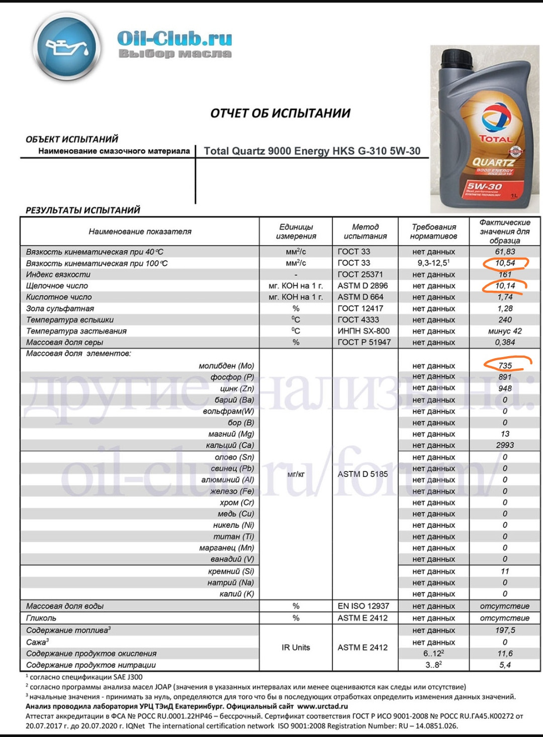

Вообще в канистру Мобис залито масло Total Quartz 9000 Energy HKS G310 5w30, считаю эти масла отличными для наших ДВС, по допускам подходят, львиная доля молибдена и большое щелочное. Они получаются SM и А5 одновременно — то что доктор прописал. Единственное в моем городе официал его не завозит, а у неофициалов я масла не беру.
А Hyundai Mobis Turbo Syn 5w30 A5 у нас стоит неоправданно дорого — за эту цену и ниже я могу у официалов масла с 50% ПАО купить — а это уже масла более высокой категории.

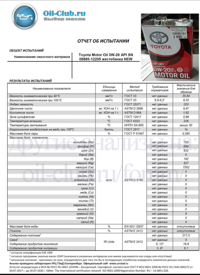

А если брать именно 0w20, то по цене Idemitsu Zepro 0w20 лучше взять Toyota 0w20 SN именно в красной жестяной канистре — покрепче будет. Там залито мобиловское масло на ГТЛ базе — гидрокрекинг из газа. Только не в зелёной, не пластиковой и не SN+ — они обезжиренные.

Вот Идэмитсу Зэпро Туринг 5w30 SN, среднее или даже ниже среднего по составу масло судя по анализам, цена конская, по соотношению цена-качество масло своих денег не стоит. Обратите внимание на щелочное, присадки и температуру застывания — по всем параметрам проигрывает Тоталу (Мобису).
