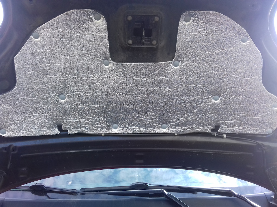

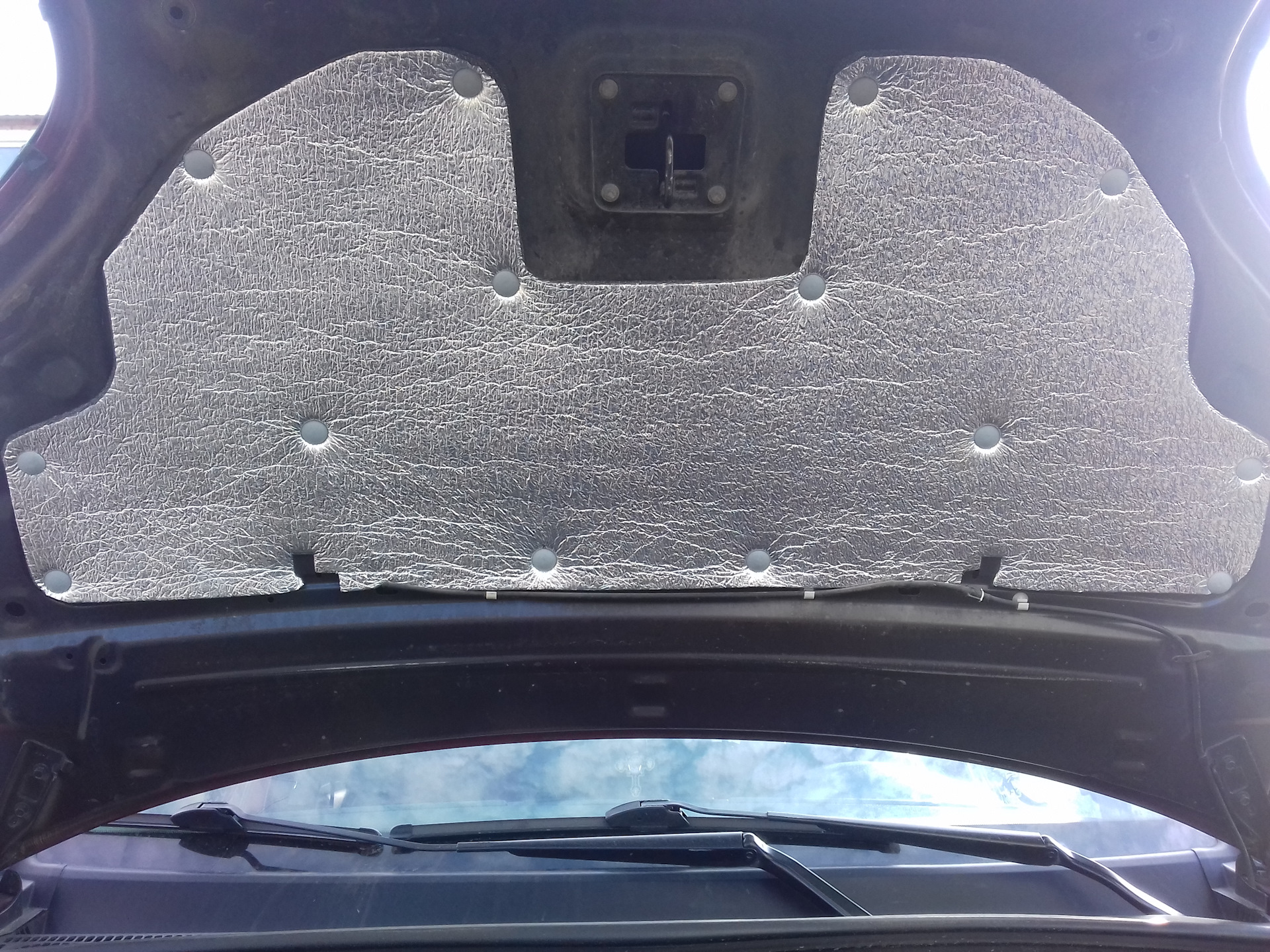

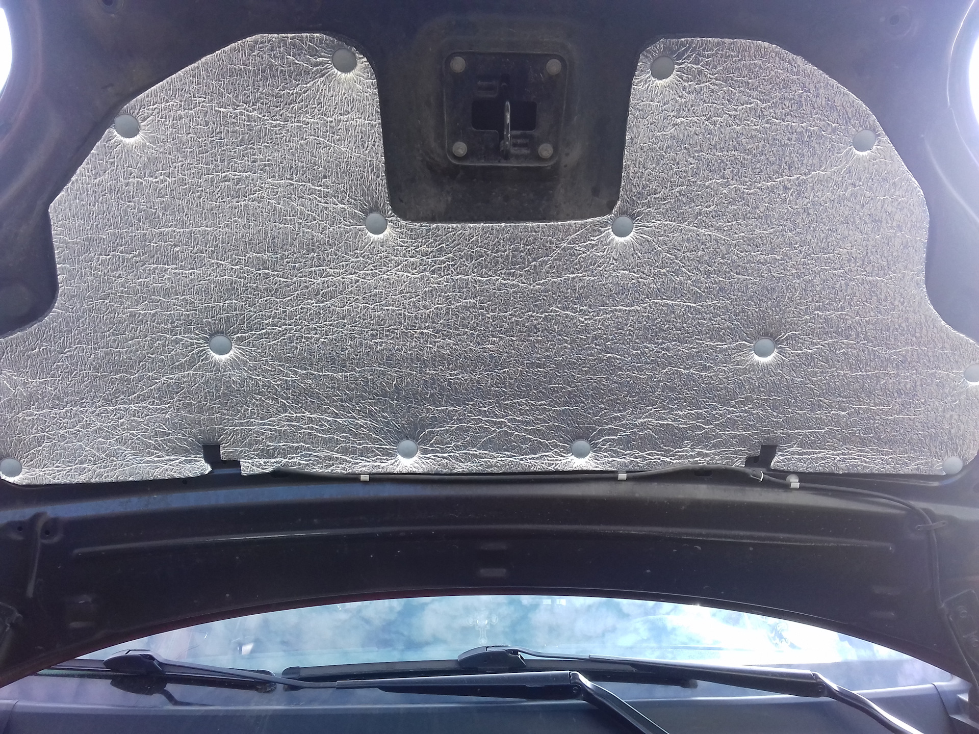

Всем привет.Сегодня сменил утеплитель капота так как старая за 6 лет пришла в негодность.Потребовалась 1,5метра эноргофлекса 10мм, 16 клипс от ГАЗели и 16 пистонов от ВАЗа.

Лучше чем штатный утеплитель капота?
Штатный больно дорого!

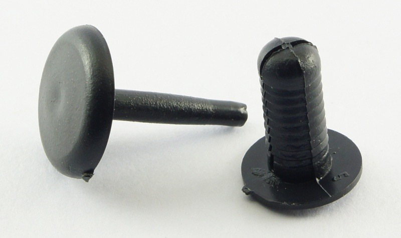

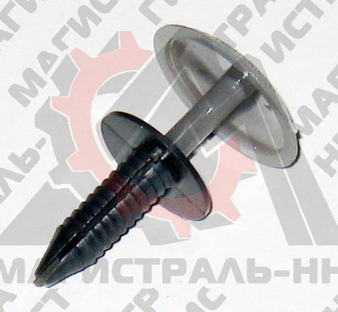

фото клипс и пистонов очень хотелось быа то соберусь сделать так же, приду в "1000 мелочей" скажу мне клипсы и пистоны… а как они выглядят не знаю…
Берешь клипсы от газели и от ваза тех и тех по 14 штук.Серые клипсы от газели вставляет в пистон от ваз.

Вот держи от газели
От ваза
спасибо! вот теперь мне все понятно и наглядно))

Что за клипсы от газели и зачем еще от ваза?
Потому что от газели наружной диаметр 6 мм, а надо на 8 мм.Получается так шляпа серая от газели, а вставляется он в пистон от ваза.
