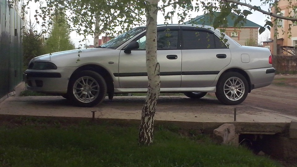

Друзья, всем привет! Помогите, пожалуйста советом! Дело в том, что в мае этого года мой друг разбил каризму свою. В ДТП он не виноват, но от этого не легче. Машина сильно пострадала: снесена вся морда… сработали обе подушки и отстрелились ремни. Теперь уже мы ее восстановили. Был приобретен донор, с которого срезали девственную морду и приварили по заводским точкам. Все выставили по карте контрольных точек стапеля. Нашли руль и панель с целыми подушками. И теперь вопрос: где находятся сенсоры подушек? Их же нужно менять? Боимся. Вдруг будет гореть лампа неисправности абс. Или, что ещё хуже шарахнут подушки при подключении! Что делать?
Mitsubishi Carisma 2003, двигатель бензиновый 1.6 л, 103 л. с., передний привод, механическая коробка передач — своими руками

Таки решили проблему? Есть выносные датчики или нет ? блок поменять и всё?
Да, меняешь блок и всё.
и все хорошо было?
Да

Датчиков в каризмах нет, нужно блок менять
а зачем тогда стоит коробка с датчиками удара между передних сидений, у ручника? :)
Так ее и надо менять комплектом с подушками, выносных датчиков у Кари нету!

Сколько можно объяснять, в Каре блок управления со встроенным датчиком! И вообще блоки управления задуманы как одноразовые, они меняются в КОМПЛЕКТЕ с подушками, но как обычно КУЛИБИНЫ научились восстанавливать их работоспособность прошивая заново, ибо после срабатывания он больше НЕ РАБОТАЕТ, хоть ты двадцать подушек повесь на него, он больше никакого сигнала при ударе НЕ ДАСТ!

Вообще SRS это проблемная штука, лучше к дилеру обратиться, у них должно быть оборудование "зарядки" подушек, либо поставить весь комплект не стрелянных SRS вместе с блоком управления ими, потому что после того как они стрельнули, блок более не активен!
То есть эти самые сенсоры в блоке расположены?
Существует много различных систем, но у кари они внутри блока, и после того как они стрельнули там прописывается что подушки стреляны и он становится не активен, пока ему не "скажут" что подушки заряжены, но опять же не все блоки подлежат этому, в общем надо уточнить это у более компетентных людей имеющих опыт работы с ними, потому что мы на работе максимум восстанавливали проводку к ним, в сами блоки не лазили, потому что наше оборудование максимум их диагностирует и то не все…
