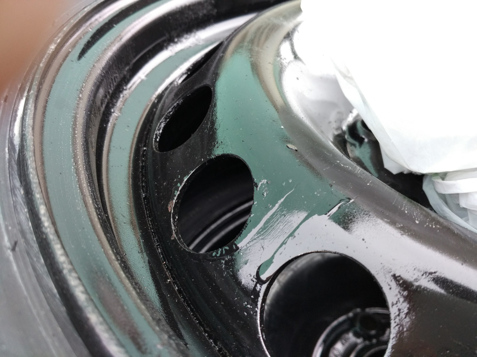

Достались мне от первого владельца машины колёса на штампах, причём диски очень некисло были погрызены ржавчиной. А почему? А потому что 3 года в Костроме использовались, где нещадно льют химию на дороги. А зачем льют? А потому что Волга огромная рядом — всё в наледи, да ещё и снега.
Снял резину с дисков и решил их покрасить быстро и не сильно напрягаясь: холодно уже, чтобы возиться с ними, да и после покупки резины денег не осталось.
Если подходить к делу серьёзно, то нужно снимать всю старую краску, грунтовать, потом красить в несколько слоёв. А холода. А лень. А осень-зима. Поэтому решил я плюнуть и сделать всё быстро, чтобы хоть зиму продержалась покраска, а летом вдумчиво сделаю как нужно. Химию у нас не льют.
Купил корщётку, растворитель и преобразователь ржавчины. Самые простые, какие нашёл. Также к ним купил 2 обычных самых дешёвых баллончика с краской чёрной для дисков и приступил к работе.
Скажу честно: работали вдвоём с отцом 4 часа и мы дико устали.
Сначала поставили корщётку на дрель и долго и нудно снимали краску где она быстро отходила и очищали наиболее кородировавшие участки. Потом я мыл их, обезжиривал, наносил преобразователь ржавчины и переходил к другому диску.
Получилось вот так. Дальше очищать — тяжко. Проще отпескоструить летом.
Ощищенные и обезжиренные диски покрасил из баллончика в один слой легко, потом вторым. Как раз хватило двух.
На улице 6 градусов, диски в гараже сохли двое суток.
Летом займусь ими полноценно: только пескоструйка, сношаться с корщёткой больше не хочу, грунтовать обязательно, красить в 3-4 слоя, не меньше.
Реношные штампы понравились — хорошо сделаны.

Я думаю года на три хватит. Сам тоже буду красить диски мотоцикла таким же способом.
Фиг там, внутренняя поверхность уже вся ржавая, как я и подозревал. Пескоструить нужно и красить по уму.

Литьё купил в этом году. Ржа вернулась на штампы через год, но дальше не пошла, так ездил.
