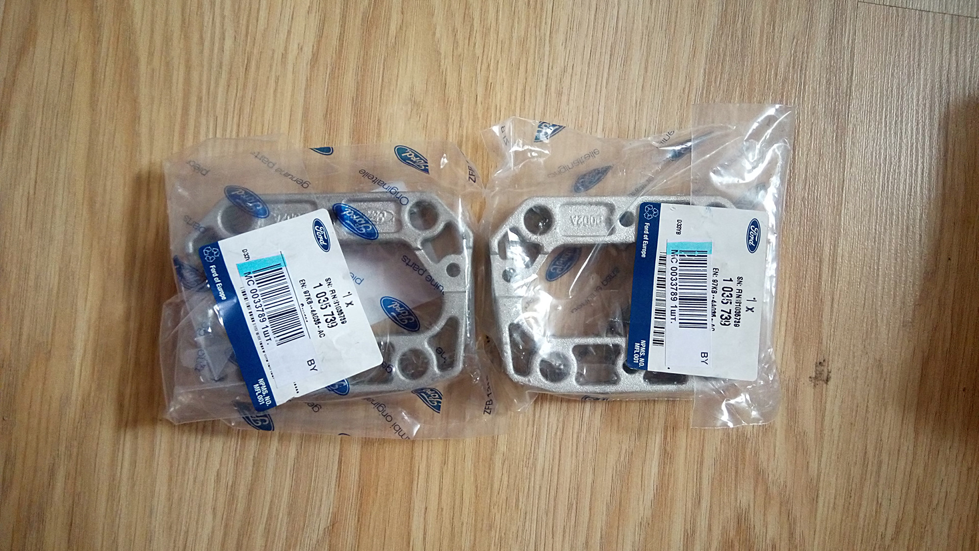

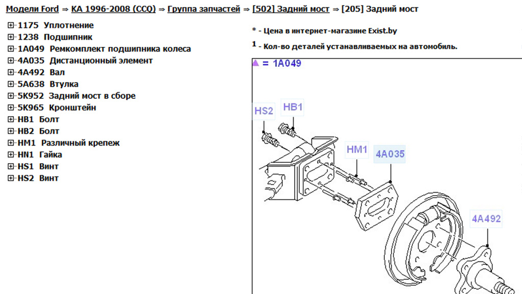

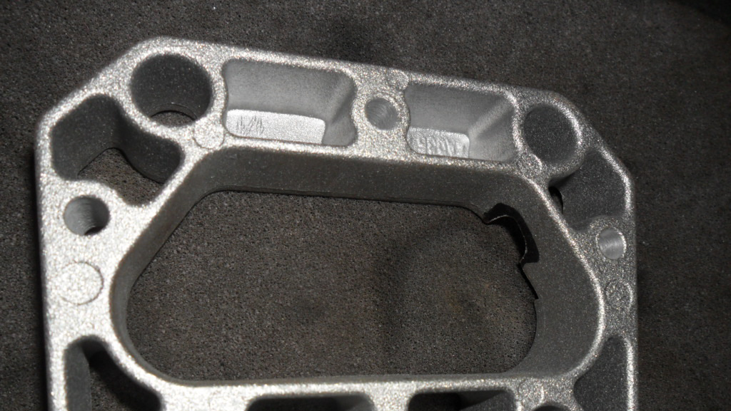

Сами проставки — оригинал FoMoCo. Идут они, как ни странно, на Ford Ka. Зовутся — Rear Axle Spacers.
Бывают трех видов:
— 1034012 на 10.0 мм
— 1033601 на 12.5 мм
— 1035739 на 20.5 мм
Я, понятное дело, выбрал 3-й вариант.

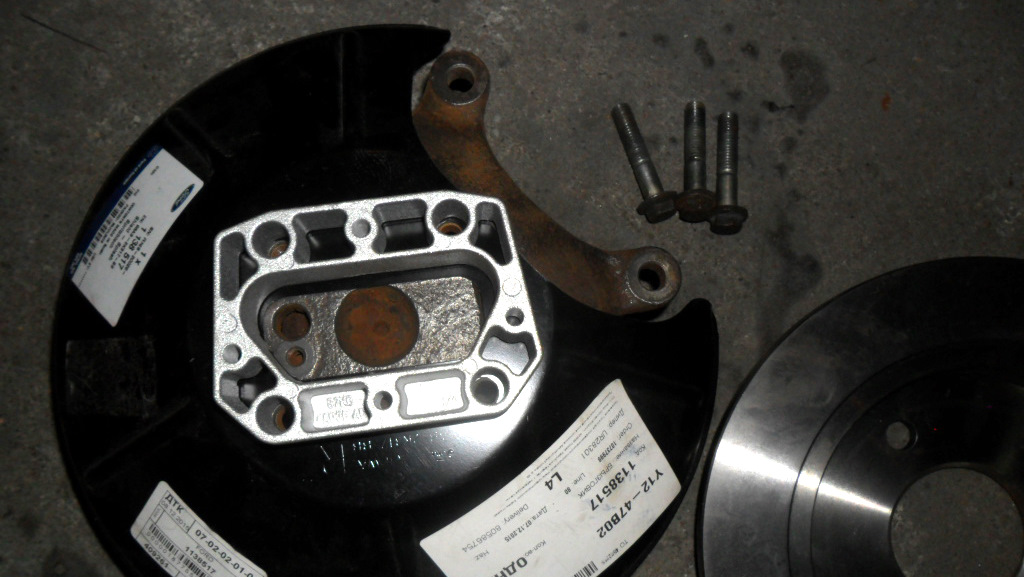

Удлиненные оригинальные болты не заказывал — они стоят дурных денег. Крепеж был куплен в проверенном месте. Думаю, никому не нужно объяснять, что покупать "пластилиновые" болты в хозяйственном/строительном магазине для такого рода доработок — не самое лучше решение.

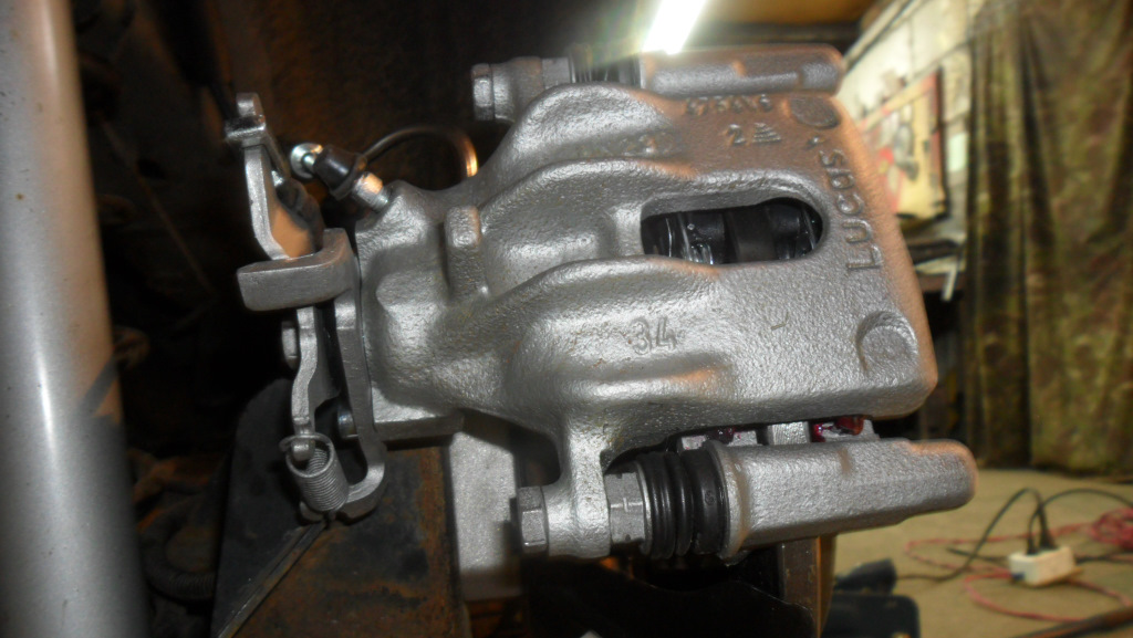

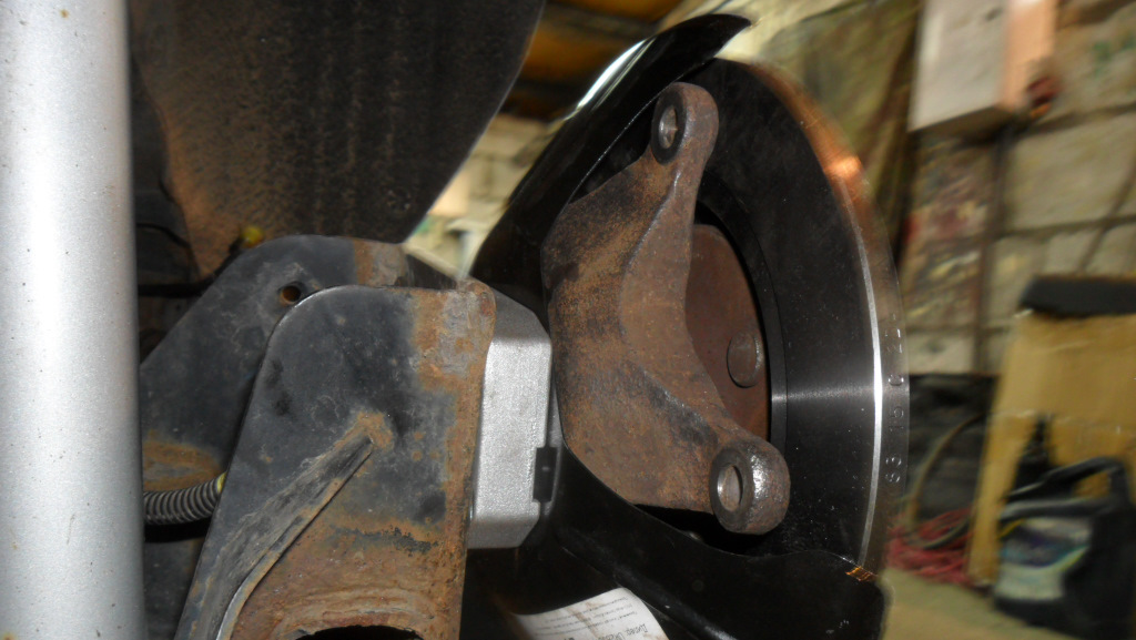

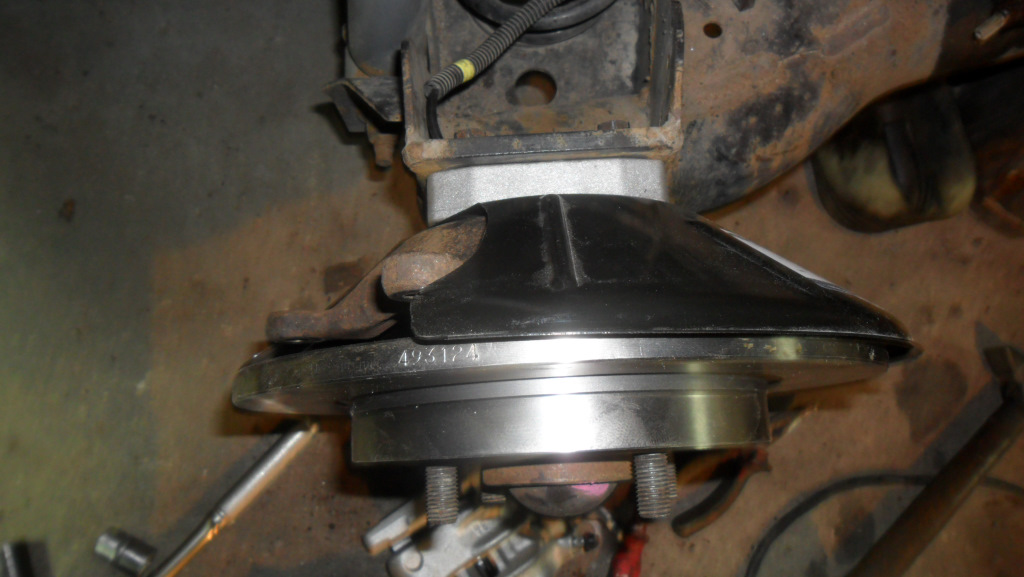

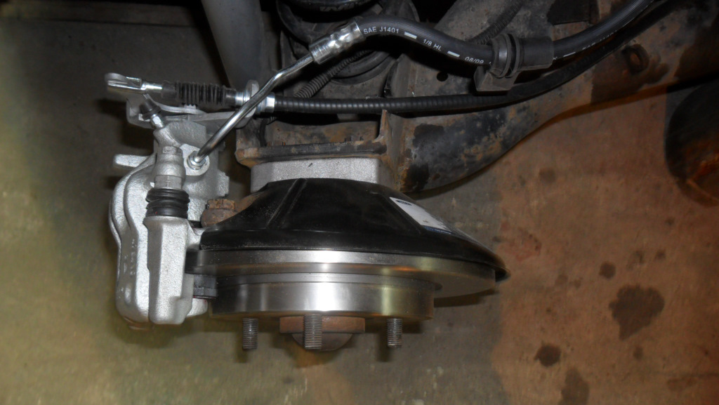

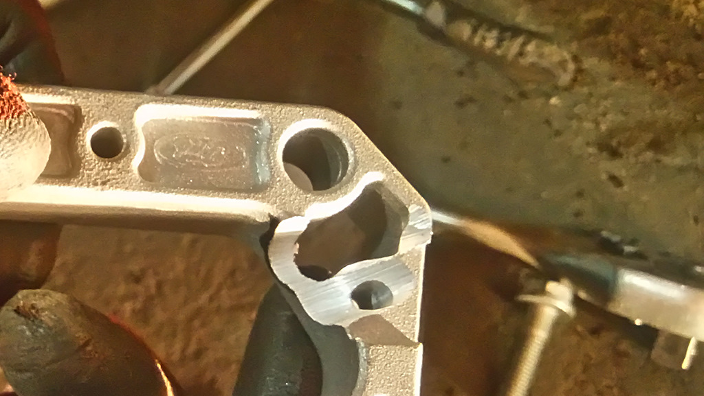

Что касается установки, то в случае с задними дисковыми тормозами (за барабаны не подскажу) придется немного подрезать проставки, дабы в них не уперлись датчики ABS.
А дальше все просто — ставим бутерброд на балку: проставка -> защитный щиток -> ступица.

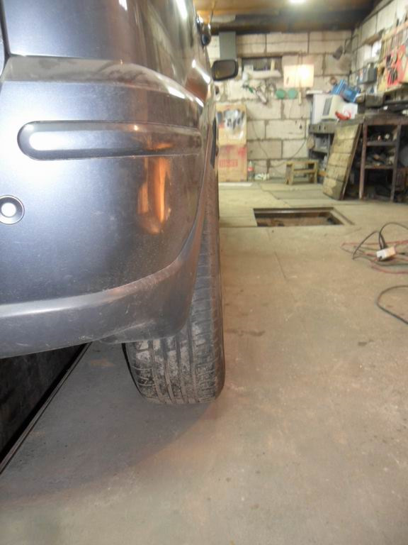

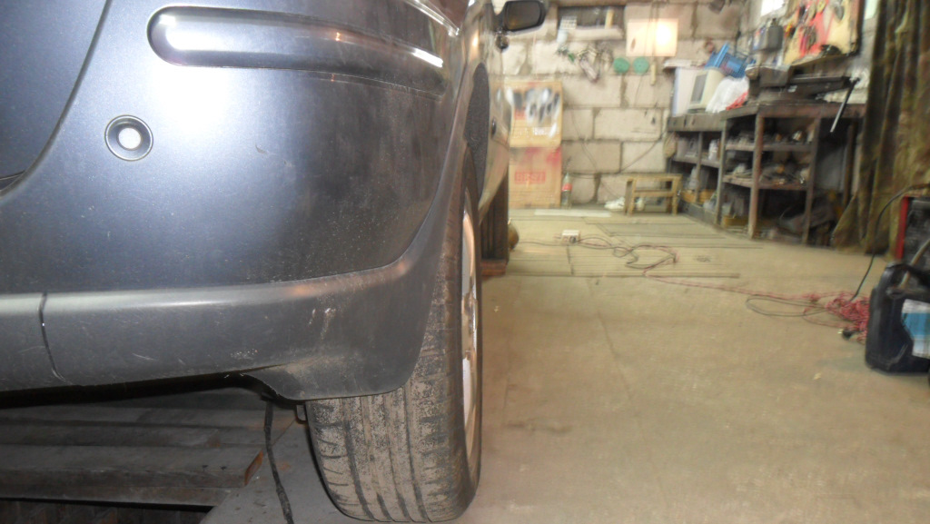

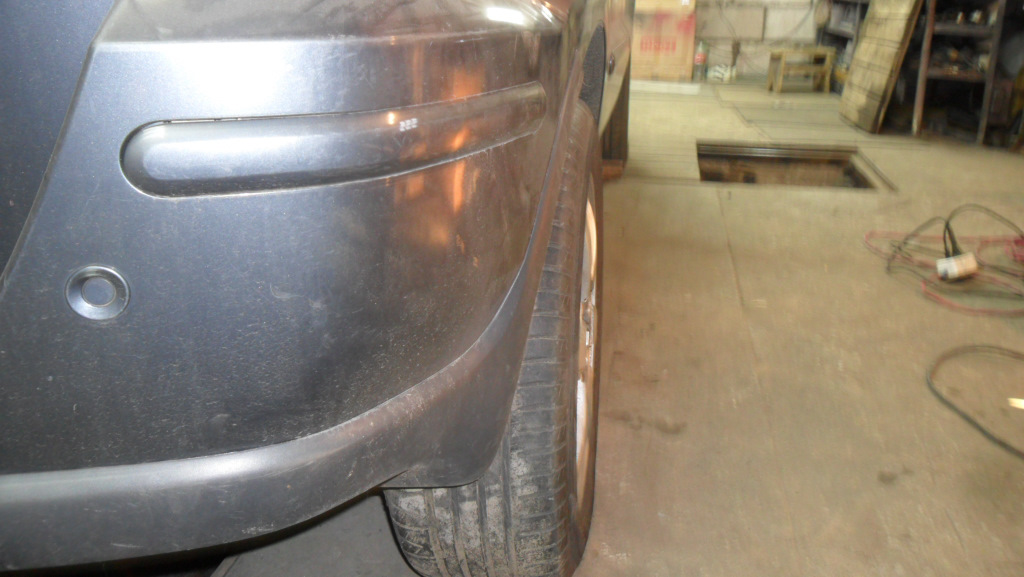

Фото готового результата
На данный момент 16-е диски спрятаны в арке на 1-2 см (это на глаз, точно не мерил). Если поставить диски с меньшим ЕТ, то возможно есть некоторая вероятность упереться колесом в арки, хотя я не представляю, как нужно загрузить исправный Fusion (с живой задней подвеской), чтобы он сел на задние колеса.

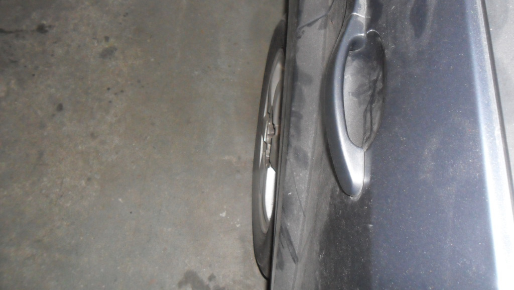

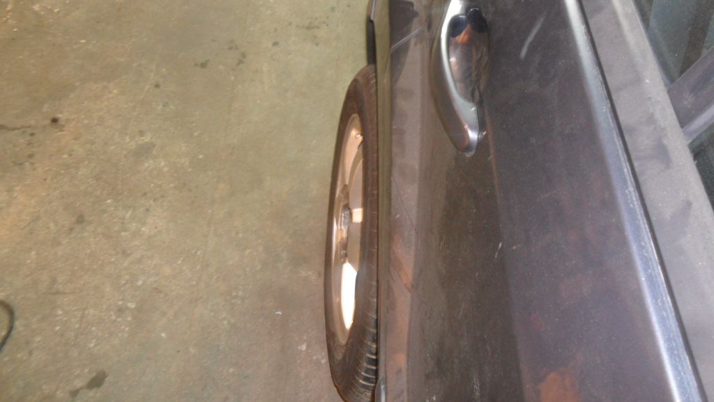

Теперь фото для сравнения

все конечно шикарно, но вот вопрос а спереди на ступицы тоже проставки ставил или нет? Да и теперь сильно будет закидывать грязью как бампер так и других участников движения. Сам когда поставил диски R16 и резину 205 55, после снятия стоковых брызговиков и установки обвеса в дождливую погоду и сейчас в снежную ионгда подъезжают те кто ехали ссади и говорят, что сильно закидывает грязью их. И на днях ехал за фьюженом а у него колеса под край крыла выставлены и стоковый брызговик не перекрывает примерно 2 — 3 см колеса и как раз этих сантиметров и хватает чтобы за собой оставлять высокий шлейф грязи.
Нет, перед без проставок.
А что касается грязи, то в Минске с уборкой дорог все более-менее хорошо.

Колеса с вылетом чуть из арки смотрятся на любом авто классно, вопрос только готов ли владелец постоянно мыть бока машины.
Краску на самом деле на фьюжене сильно не сдирает при такой эксплуатации. Но в межсезонье борода из грязного снега постоянно на дверях.
