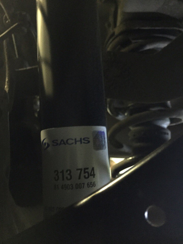

5. Амортизатор подвески газовый задний "Super Touring" SACHS 313754 — 2 шт.

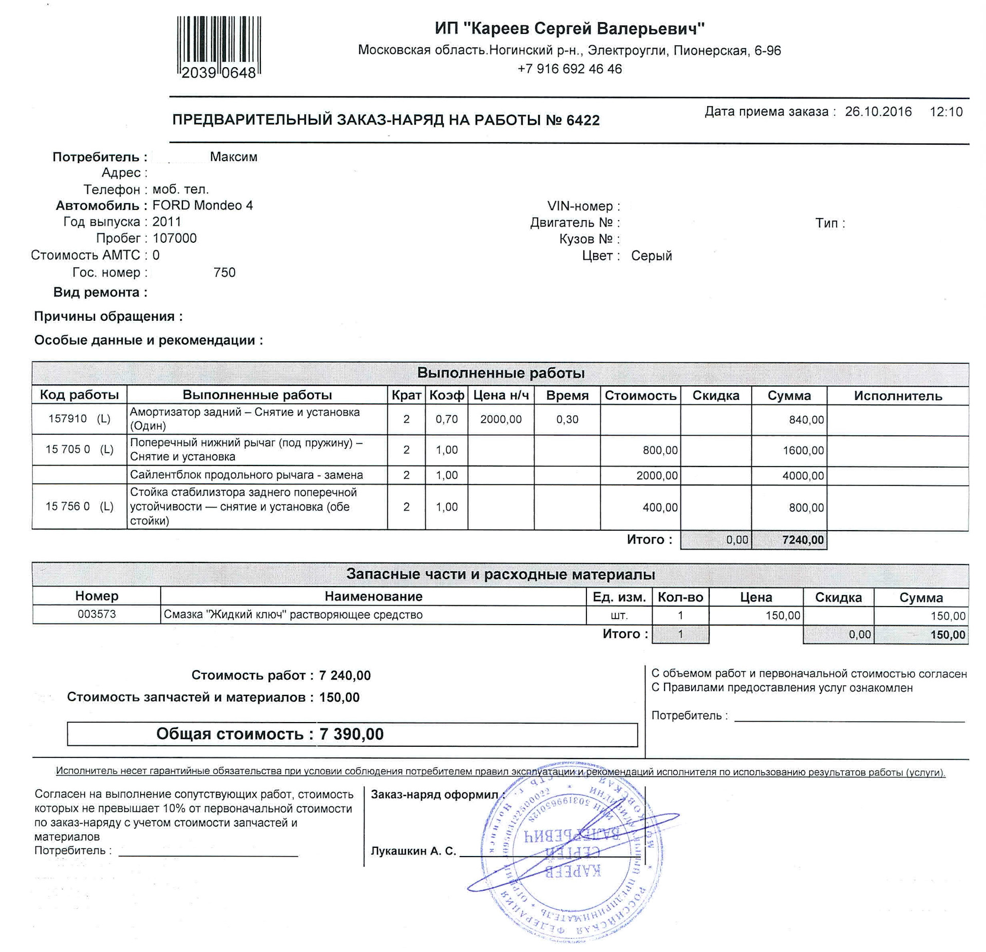

Но вот вопрос с автосервисом встал ребром. В сервисе Рено куда я постоянно ездил мне отказали, сказав что меньше чем за 5000 руб. /сторона не возьмутся. Яндекс мне в помощь! По запросу нашел сайт о сервисах Форд в Москве и стал поочередно обзванивать каждый. В сервисе на Шоссе энтузиастов назвали цену в 11 000 руб. со сход-развалом, в Форд Хаус 10 500 руб., так же со сход развалом. Решил позвонить ещё в один сервис рядом с м. Нагорная, сказал что нужно сделать и мне говорят стоимость работы — 7 240 руб., а сами продольные сайлентблоки по 2000 руб. за сторону. Единственное у них нет сход-развала.

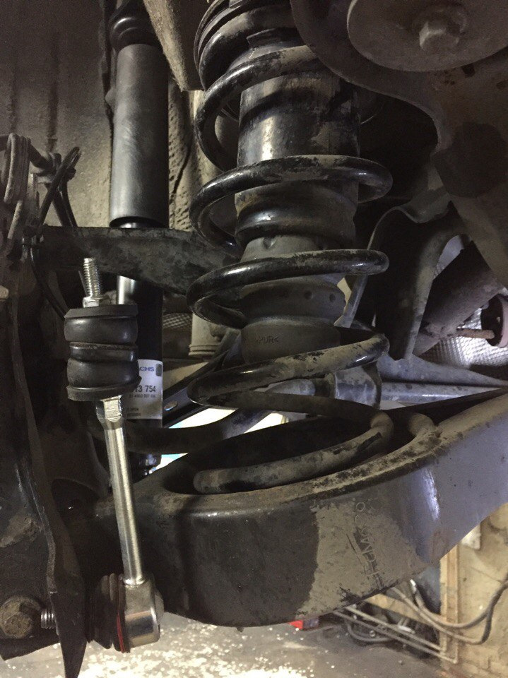

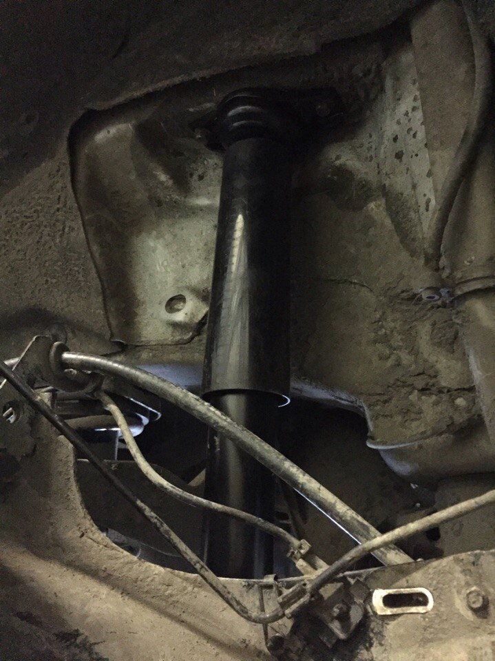

Приехали в сервис мы в начале восьми вечера. И попали под финальную сборку, уже одевали пластиковые защиты.

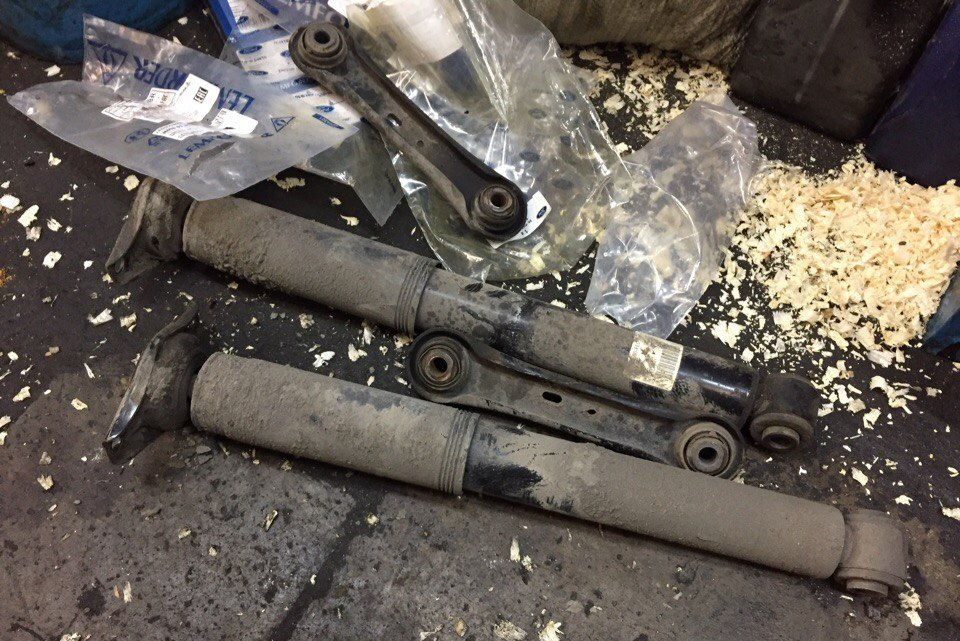

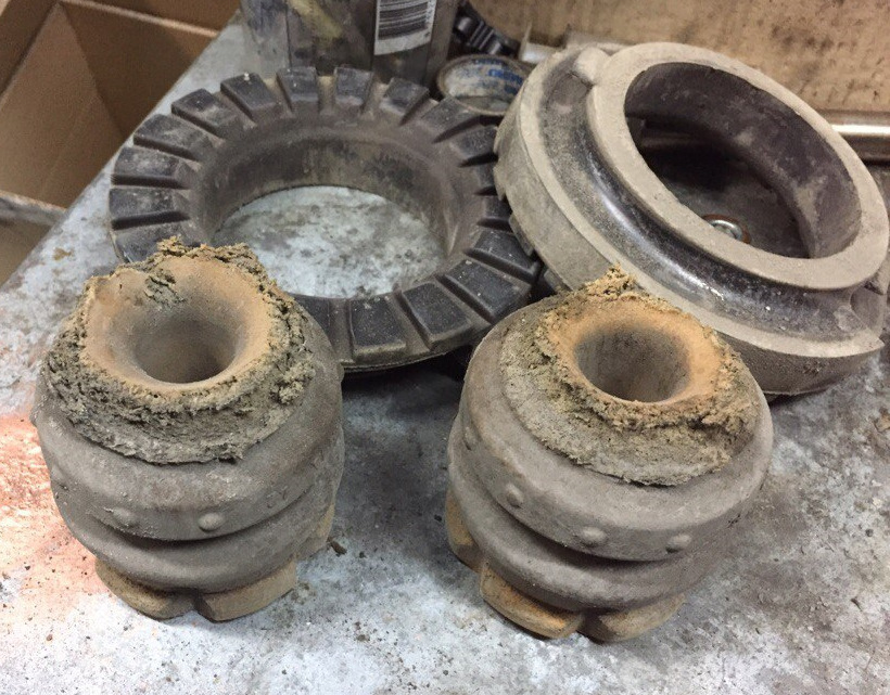

Низ отбойником просто размочалился, скорее всего по этой причине стало пробивать задние стойки.

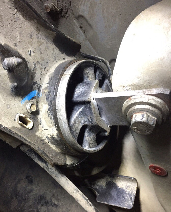

А сайлентблоки прямых поперечных рычагов разбило окончательно.

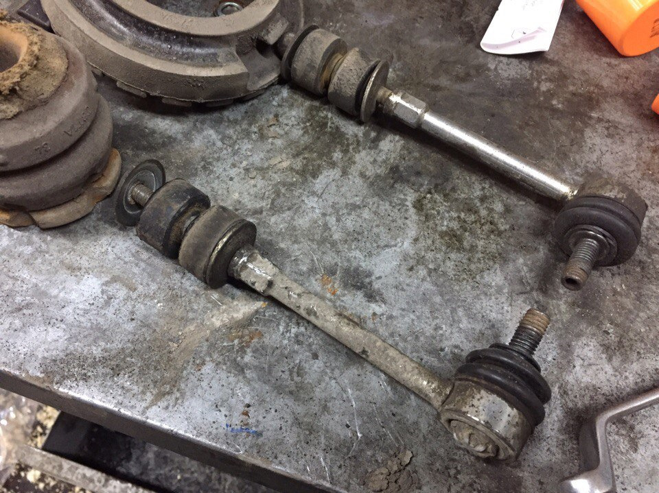

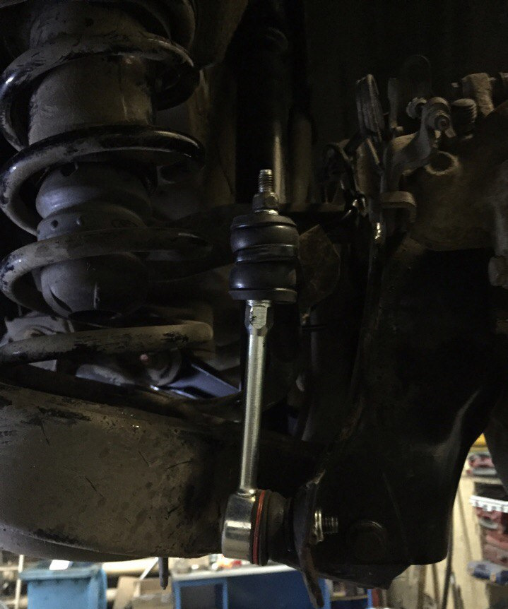

Резиновые уплотнения стоек стабилизаторов уже начали трескаться, хотя на них можно было проездить еще как минимум зиму, на раз такое дело были поменяны в комплексе.
Сами продольные сайлентблоки были где-то в мусорном баке и сфотографировать их не получилось.
Зато сделали фото новых установленных запчастей.

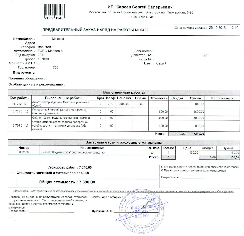

Дополнительно к 7 240 руб. потребовалось оплатить "Жидкий ключ" для отмачивания элементов креплений.

На 2,3 идут эти Саксы, которые я указывал в посте — 3543001.
Привет. Не подскажешь, данные амортизаторы — SACHS 313754 они одинаковые на обе стороны раз один номер?
Привет! Всё верно, номер один на обе стороны.

Мне вот тоже предстоит, но я думал в автономии делать, неужели плохо там? переднюю подвеску вроде там чинил и неплохо, и гидроопору движка гораздо дешевле экзиста оригинальную они мне продали.
Я не говорю что они плохо делают, я лишь сказал что они за работу берут дорого. Если не ошибаюсь толтко за сайленты больше 8000. А по поводу запчастей можешь посмотреть Меркадо.ру я беру там переодически.
Спасибо! буду знать, а автономию в прошлый раз выбрал именно из-за позитивных отзывов.
Цена была бы адекватной еще.
Нормальный сервис: за жидкий ключ платить. За прокат инструмента, которым они пользуются не просили заплатить? Или за электричество которым освещали и на подъемнике поднимали?..
Не понимаю к чему эта негативная запись?
Не бери в голову, просто мысли в слух. Если обидел извини
Да с чего тут обижаться. Дело ведь в том что найти в МСК такие цены уже везенье. Я в Балашихе и окрестностях дешевле 3500 за сторону не нашел. Так что 150 р. это не те деньги в этой ситуации.

ценник на работ вообще лайтовый, мне ток за замену сайлентблоков на продольниках 14000 зарядили

Ощутима разница в цене по работе.
Да, есть выгода при том что делают на совесть без спешки.
В Автономии мне больше 4000 за сторону объявляли.
