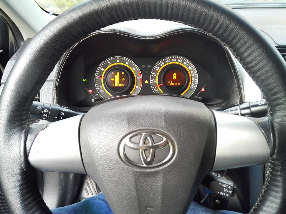

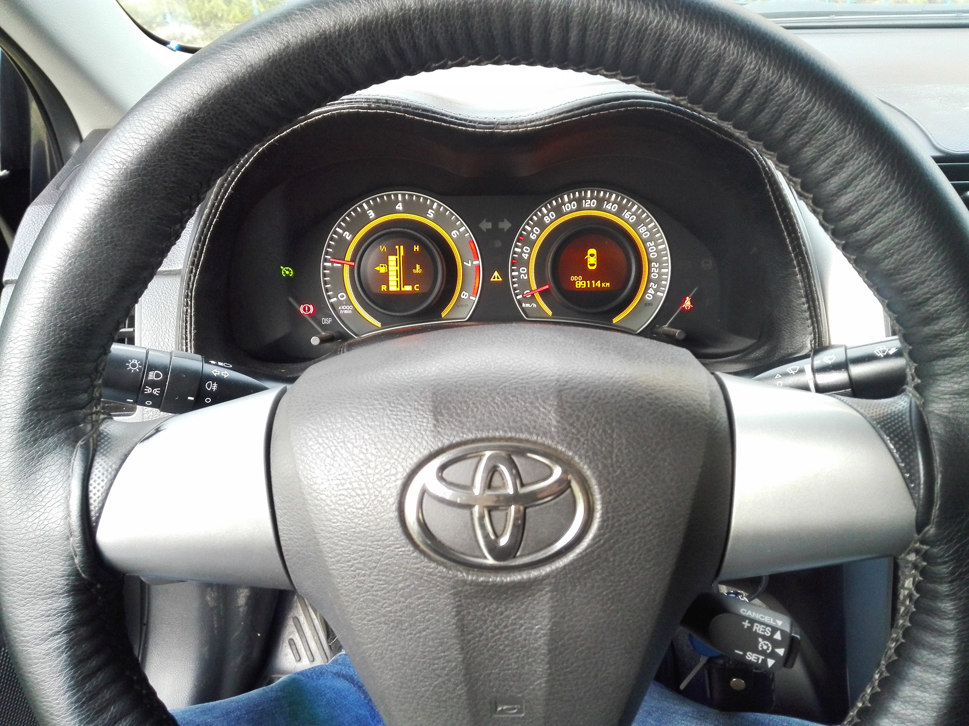

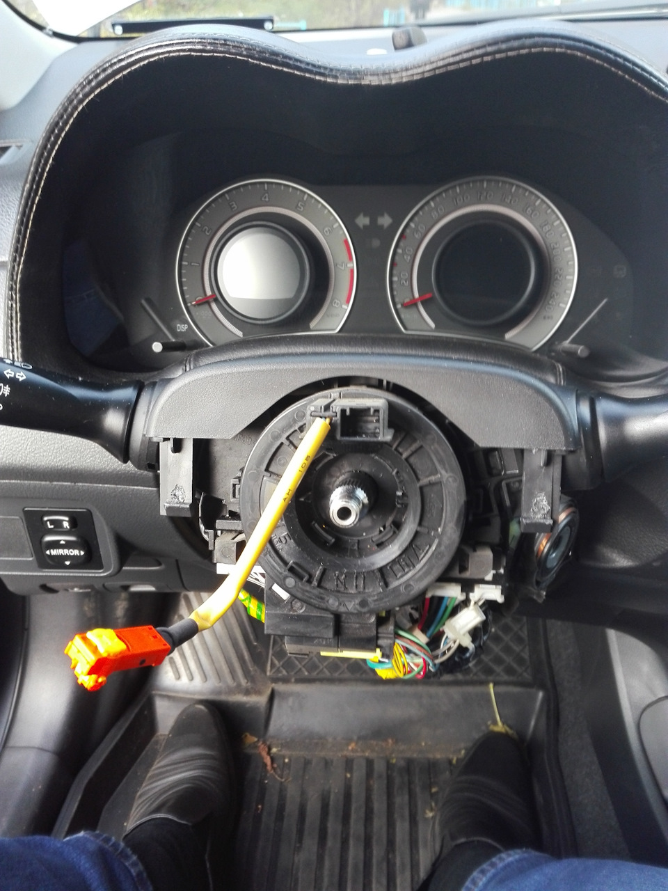

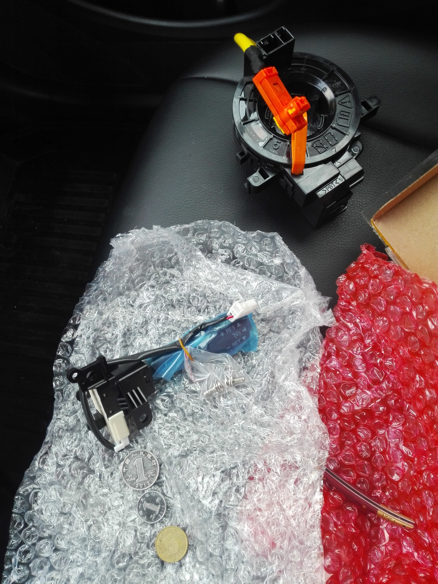

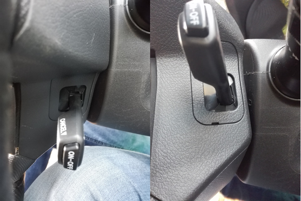

Наконец-то я установил круиз контроль) Была у меня комплектация комфорт + теперь как минимум ++ ))) Заказывал спиральник за 833 рубля и рычаг за 662 рубля с али Заглушку под круиз 45186-42040-B0 брал на Exist за 130 рублей. Сложного в замене ни чего нет
Комплект для установки

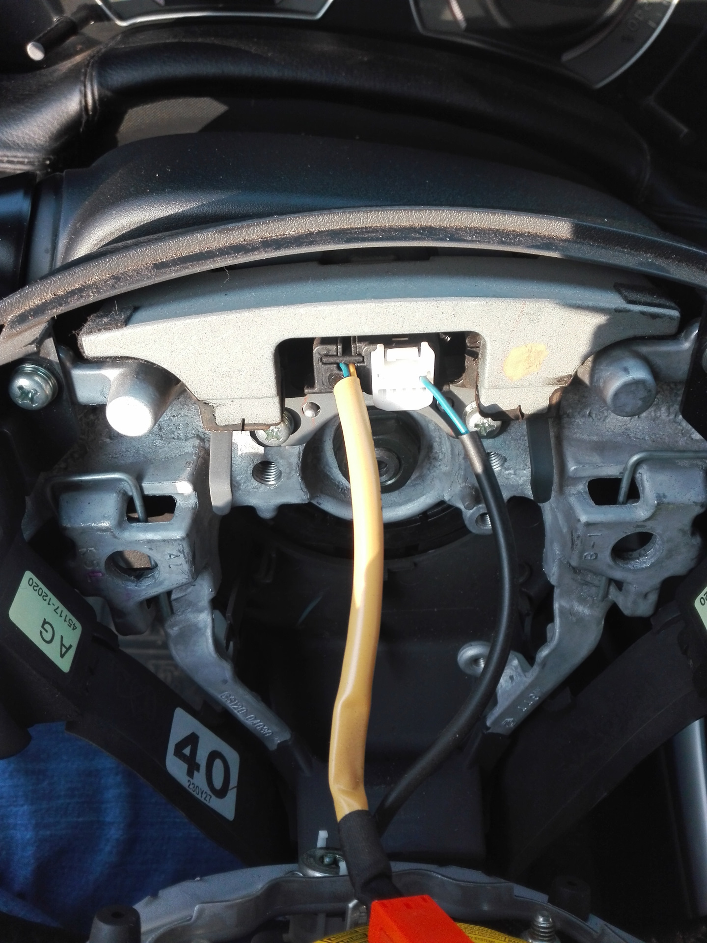

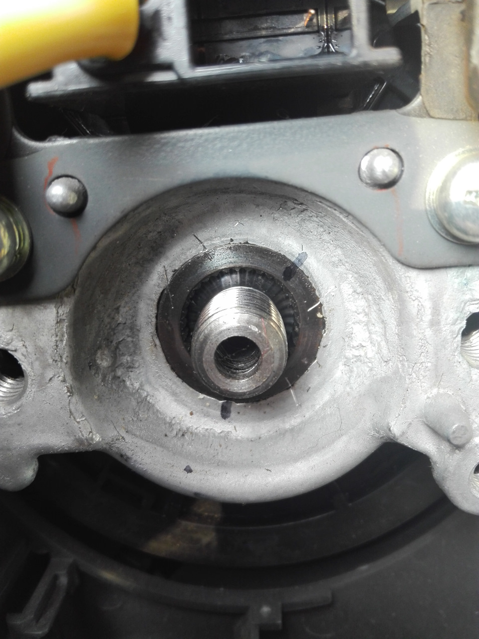

Снял подушку, перед отсоединением проводов подушки, снимаем плюсовую клемму с аккумулятора (я на всякий случай еще подергал рычаг дальнего света, дабы разрядить напряжение)
Поставил отметки ( сперва поставил не там, потом исправил)))

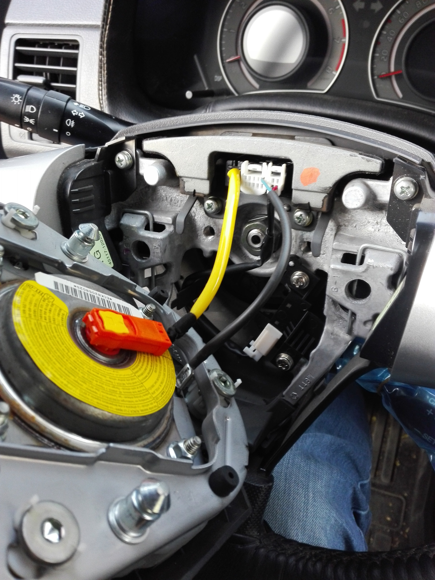

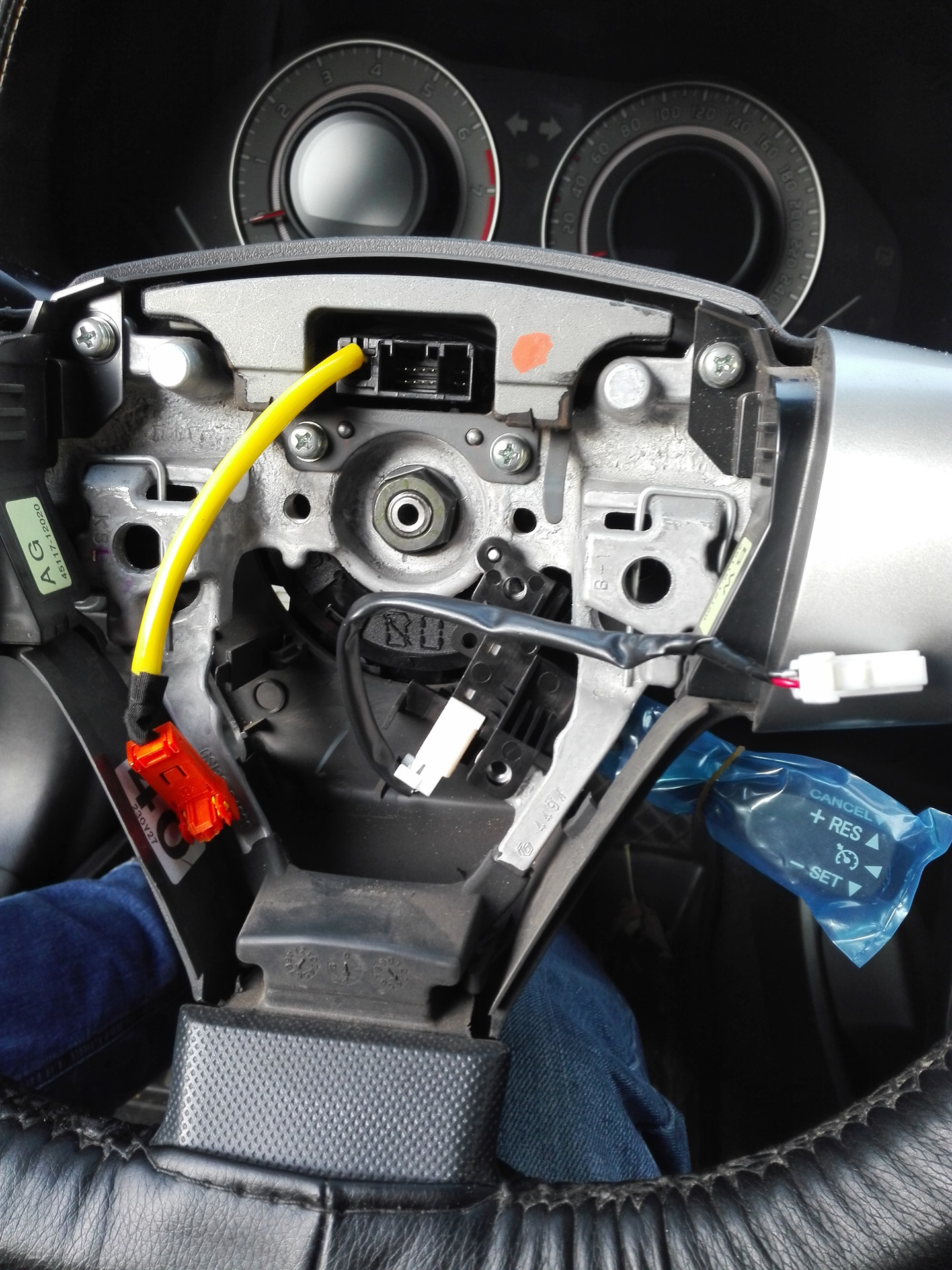

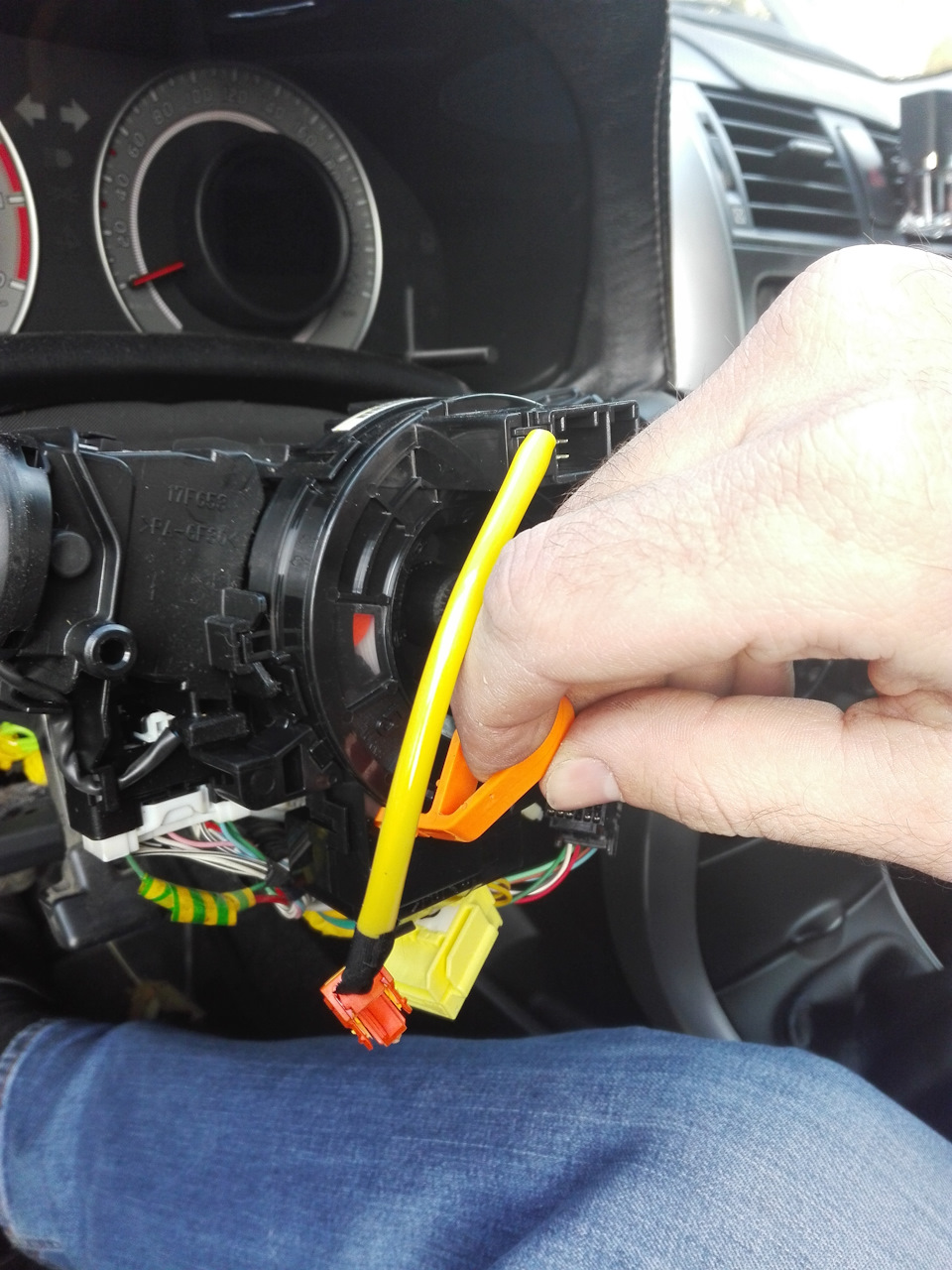

Старый спиральник

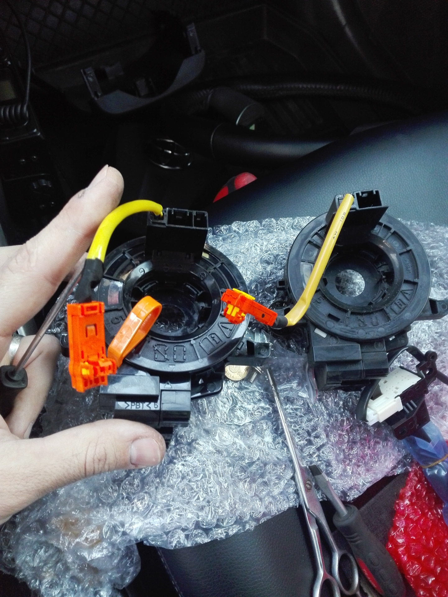

Старый и новый

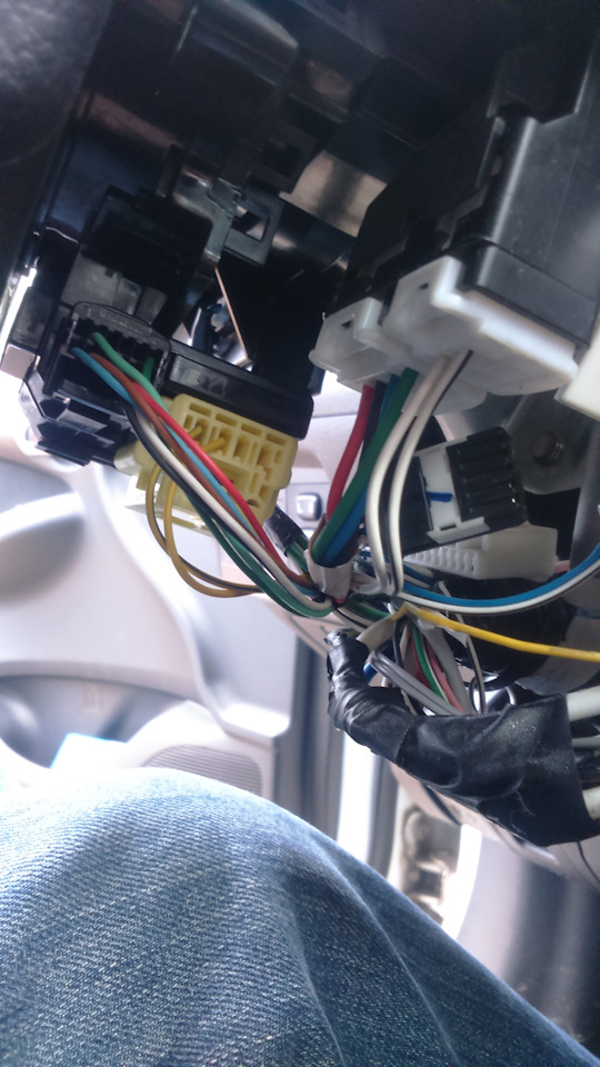

те самые недостающие контакты
Ставим на место новый спиральник и дергаем чеку)))

Совершенно верно) если все с Китая будешь заказывать то в комплект войдет соединительный провод от рычага до спиральника и 2 винта для крепления рычага
Руль пришлось немного подергать, гайку совсем не откручивай, что бы руль в лоб не прилетел) а чека это транспортировочное кольцо, что бы спиральник не раскрутился

Пожалуйста подскажите, поставил сегодня спиральник и переключатель, а лампочка круиза не загорелась и судя по всему, он не работает. В чем может быть причина? Мастер клемму с аккумулятора не снимал при установке, кстати.
Клемма ни при чем, не хватает одного провода, точно про это сказать не могу, на драйве есть инфа про это, поищи
Провода вроде все на месте
www.drive2.ru/l/2902308/ вот это тебе должно помочь

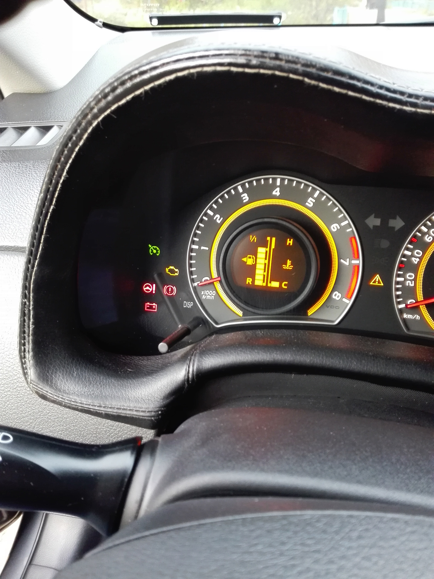

Что за значок руля с восклицателтным знаком что ли горит… Слева
ЭУР, так всегда при включении зажигания

А какую функцию выполняет спиральник ? Надежен ли будет с Али ?
Роль проводника тока от подушки, сигнала, круиза, кнопок на руле.

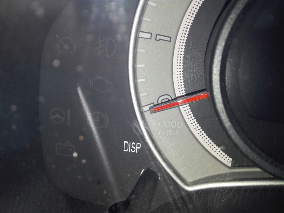

слушай, скажи пжл, на приборке у тебя под значками ручника и аккума не наблюдается ли неактивных значков eco и, eco off?
Спасибо)) Не смотрел даже, завтра если не забуду посмотрю, наверно нет
Спасибо. Там может фонариком придется подсветить.
Просто стало интересно отличие приборок 1.6 от 1.33, на моем 1.33 нет значка круиза (ибо не поддерживает мозг, пришлось колхозить его в разрыв педали газа), но есть эти два.
Проверил, нет там eco
Ок, спс.

Сам руль на шлицах снимается легко?Зачем на спиральники дергать чеку?
