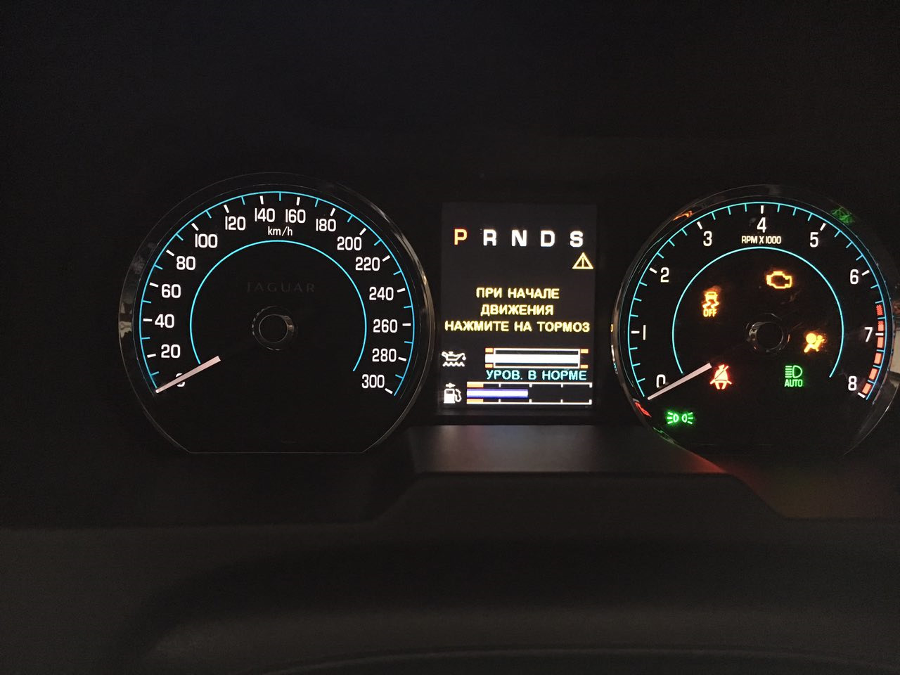

Проверил перед стартом уровень по электронному щупу:

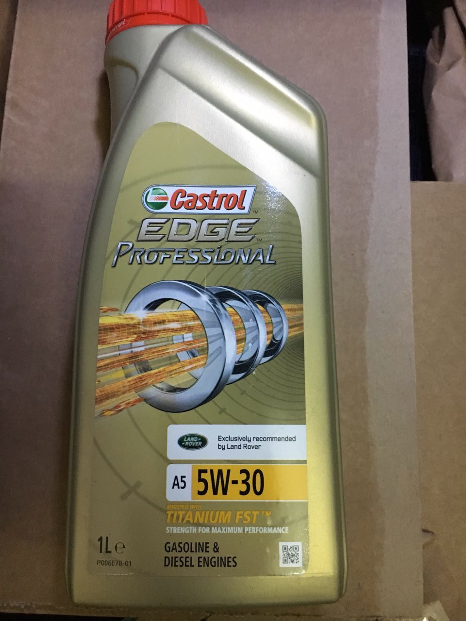

— масло в ДВС 5W30 Castrol Edge Professional 5.5 литров;

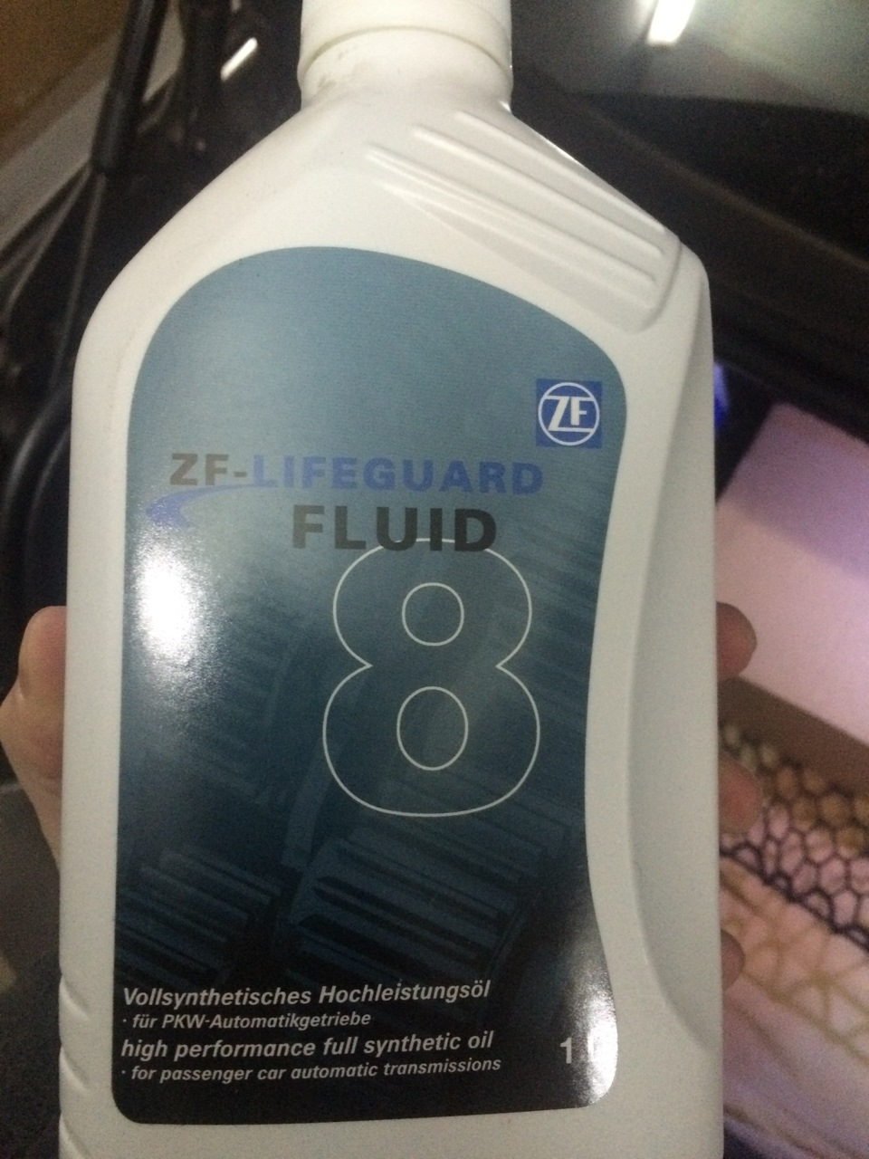

— масло АКПП: JDE26444 (Jag) / LR023288 (LR) / ZF Lifeguard 8, 5 литров;

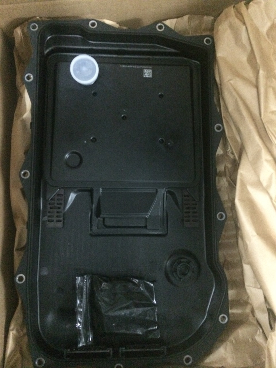

Вот что меня очень радует в комплектации поставки поддона для АКПП 8HP70, так это приходящие в комплекте болты поддона и заливной пробки, ничего, как в случае с ZF6 докупать нет необходимости.

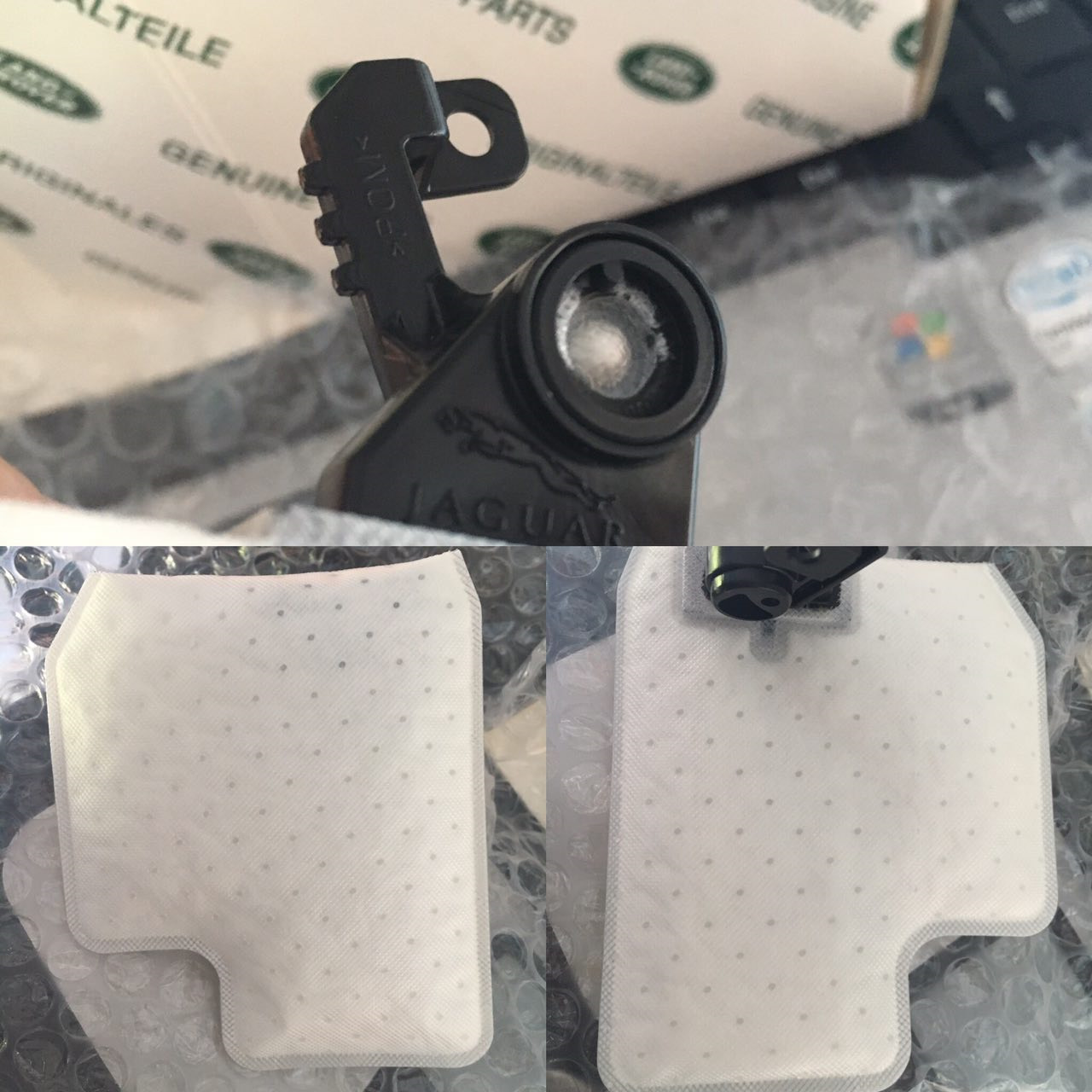

На следующей неделе надеюсь заняться увеселительными мероприятиями такими как: замена ремня и роликов, топливного фильтра, фильтра колбы топливного насоса (вскрытие покажет необходимость данной замены), может промою топливную систему и заменю свечи (при необходимости)
и напоследок фото фильтра колбы топливного насоса, многие утверждают, что его нет, а он всё-же есть :)

А как Вы убираете надпись"Требуется обслуживание" на панели приборов, не подскажите?
SDD когда не лень подключать

Странно, мне на 6-ступку полный комплект пришёл.ничего не докупал.
Парт номер в студию!
В июне менял, знакомый заказывал.если найду номер, напишу.
Lipoma
По ZF: 1068298062
А могу ещё и крамольную инфу дать — есть комплекты с металическим поддоном и сменным вкладышем (фильтром) :)
Maxim160988
Если заказывать по ZF — комплект, если по JLR — всё отдельно.

Не лучший выбор для наших моторов…
Простите, Вы большой специалист в ДВС? Хоть раз вскрывали 2.0GTDi или снимали турбину?
На этом не "самом лучшем выборе" уже 96000км без единого долива масла между ТО.
На Castrol 5W30 с допуском VW Q7 с двигателем 4.2FSI проехала без проблем 170000км, а Skoda 2.0TDI 190000км и никаких ужасов при замере прокладок клапанных крышек не замечено.
Да, Вам только повезло. Вот у всех (больших знатоков двс и масел) остальных кастрол — так это откровенное дерьмо. =) (*шутка*)
А какое тогда Святой Грааль, к которому нужно тянуться? :)
M18
Не разбирал, но мне хватает десятка друзей на БМВ и Фордах, которые катались на "кастрюле" коорые уверяли что "жор масла это нормально".
Мне хватает того что у меня был залит кастрол — масло кушалось, залил ликви- уровень в норме.
Форды с какими моторами: 1.0, 2.3 или 2.5 и ТО раз в 20000км?
У нас с Вами разные ДВС, у Вас V6, у меня i4. Зачем мне менять производителя если нет необходимости долива? Также большую роль играет поставщик, оригинал или контрафактной продукция.
Не спорю, много НО…
ТО было по регламенту. По мотору, не заметил что у тебя 2.0.
Но для меня кастрол имеет определенную репутацию и рисковать не хочется! Тем более тут риски весьма внушительны.
Да, при соблюдении "особых условий" и кастрол будет норм ходить, но как то не хочется еще и маслом создавать себе ограничения в экспуалатации (ТО чаще, не поднимать температуру двс выше 100 градусов (то есть не вжигать) или еще чего…
Хочется просто сесть и поехать, как на старых жигулях продувать, промывать, промазывать и прочие танцы с бубнами что б машина просто ездила;))
Также как для меня Liqy Molly имеет свою репутацию не самыми новыми двигателями (приходилось и Castrol, Mobil, Aral и LM возить)
