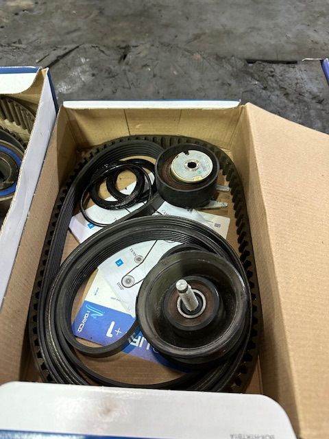

3) ГРМ замена( по регламенту)

3) Ремень ГРМ [195x30] + ролик KTB694
РЕМЕНЬ ПОЛИКЛИНОВОЙ 6PK2300
Ролик ремня ГРМ 3.0 Diesel JD61536
РЕМКОМПЛЕКТ ГРМ KTB702
РОЛИК ПРИВОДНОГО РЕМНЯ JAGUAR 2.0 C2C22802
РОЛИК ОБВОДНОЙ РЕМНЯ ГРМ 1311306

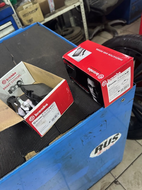

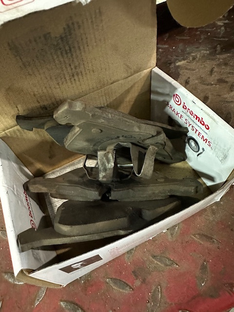

Дополнительно еще приобрел колодки, перед и зад:
1)Колодки тормозные, комплект задний P590420
2) Колодки тормозные JAGUAR XF -15 перед. 4.2 Superch P36027
Хочу отметить, комплект ГРМ меняемся вместе с приводным ремнем и ремнем ТНВД
Я решил не экономить и сразу купить все возможные ролики.
Что касаемо колодок, то заменил тока перед, сзади износ был менее 20 % и я решил отложить эти колодочки до лучших времен.
Диски новые, замены не требуют

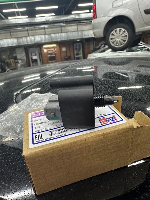

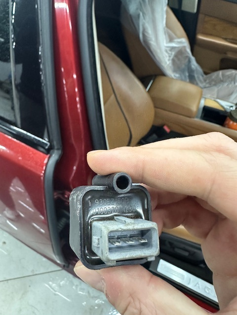

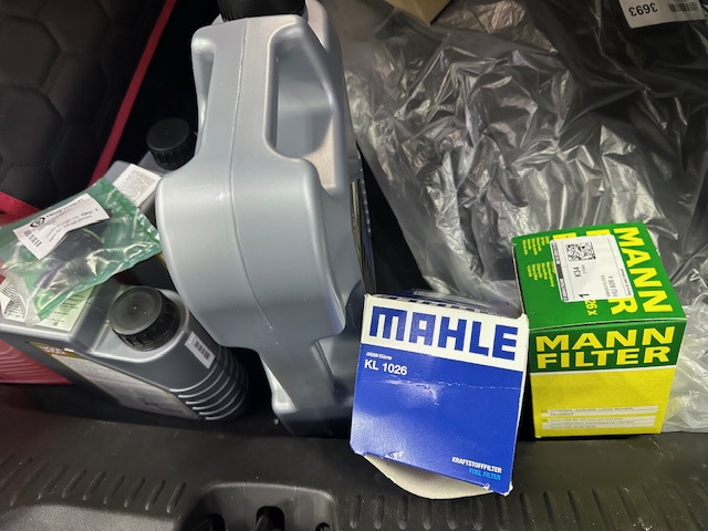

Так же, пока собирал все запчасти вылезла еще 1 ошибочка "вода в топливе" поэтому докупаем еще запчасти:
1) Датчик воды C2D51033
2)ФИЛЬТР ТОПЛИВНЫЙ(только JAGUAR 3.0 V6 Diesel) KL1026
Да, я знаю, что у данных машин бываю глюки с датчиком воды в топливе и это ошибка давно известна, я решил полностью все в купе заменить, пусть даже и топливный менялся не так давно.

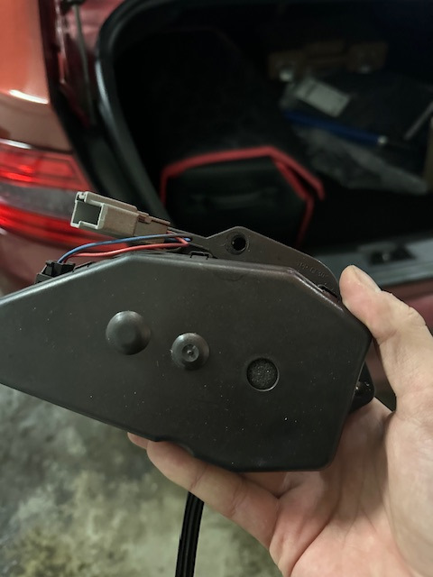

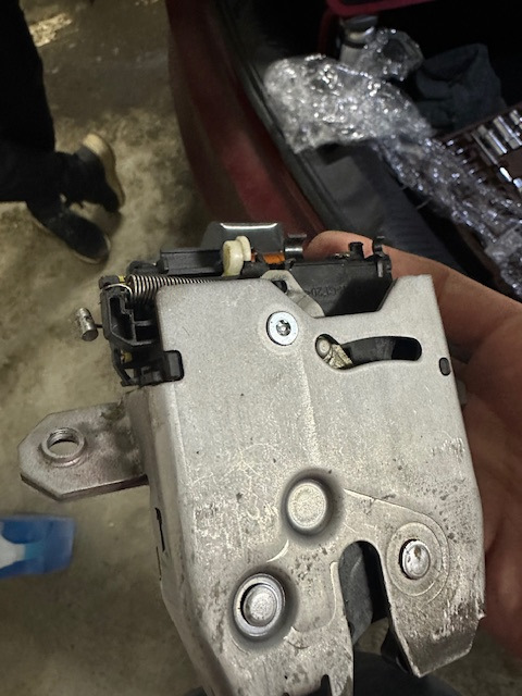

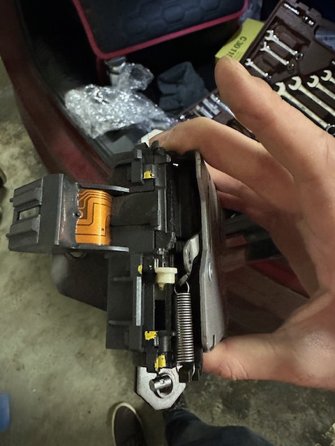

Уже подумав заканчивать ролик, случился еще 1 ньюанс- перестала работать присоска на крышке багажника
Моторчик жужжит, а вот крышка не дотягивается
Разобрав багажник и добравшись до замка понял, что неисправен сам механизм присоски (не дотягивает тросс до конца), поискав на вторичке, нашел исправную запчасть по адекватной цене, новая скажу честно стоит от 27 до 35 тысяч
Будьте бдительны при замене, у тех у кого присоска .На замке багажника 2 тросса, я когда снимал оба, на верхнем сломал защелку экстренного открытия, поставить на место не удалось, пришлось покупать новый замок.
