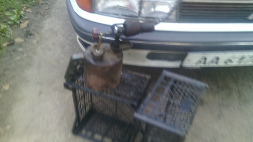

Решили попробовать почистить инжектор своими силами. Батя говорит всегда благополучно это делал с помощью ацетона, но его нет уже в продаже…
Купили какую-то баночку с типа очистителем, разбавили с 2л. бензина, и с помощью горелки несколько раз прогнали по системе, двигатель в общем проработал где-то два часа на этих 2 литрах.
Плюс до этого поменял наконец-то топливный фильтр. Но результата это все почти никакого не дало. Проблеммы все те же, что и призвели к данным манипуляциям: большой просадок мощности на низах, дерганья, вроде как нехватка бензина…
При этом всем свечи гуд, провода ВВ не пробивают(вроде), контакты на кришке трамблера почищены от нагара, сетка в баку чистая, насос до меня был заменен на новый, у меня проехал 12 тысяч.
Также замеряли компрессию — у всех горшках 13!(+- пару десятых) Этому я был приятно удивлен.
Короче продолжаем думать и копать дальше, какая-то собака там все таки есть…
Всем спасибо и удачи)
