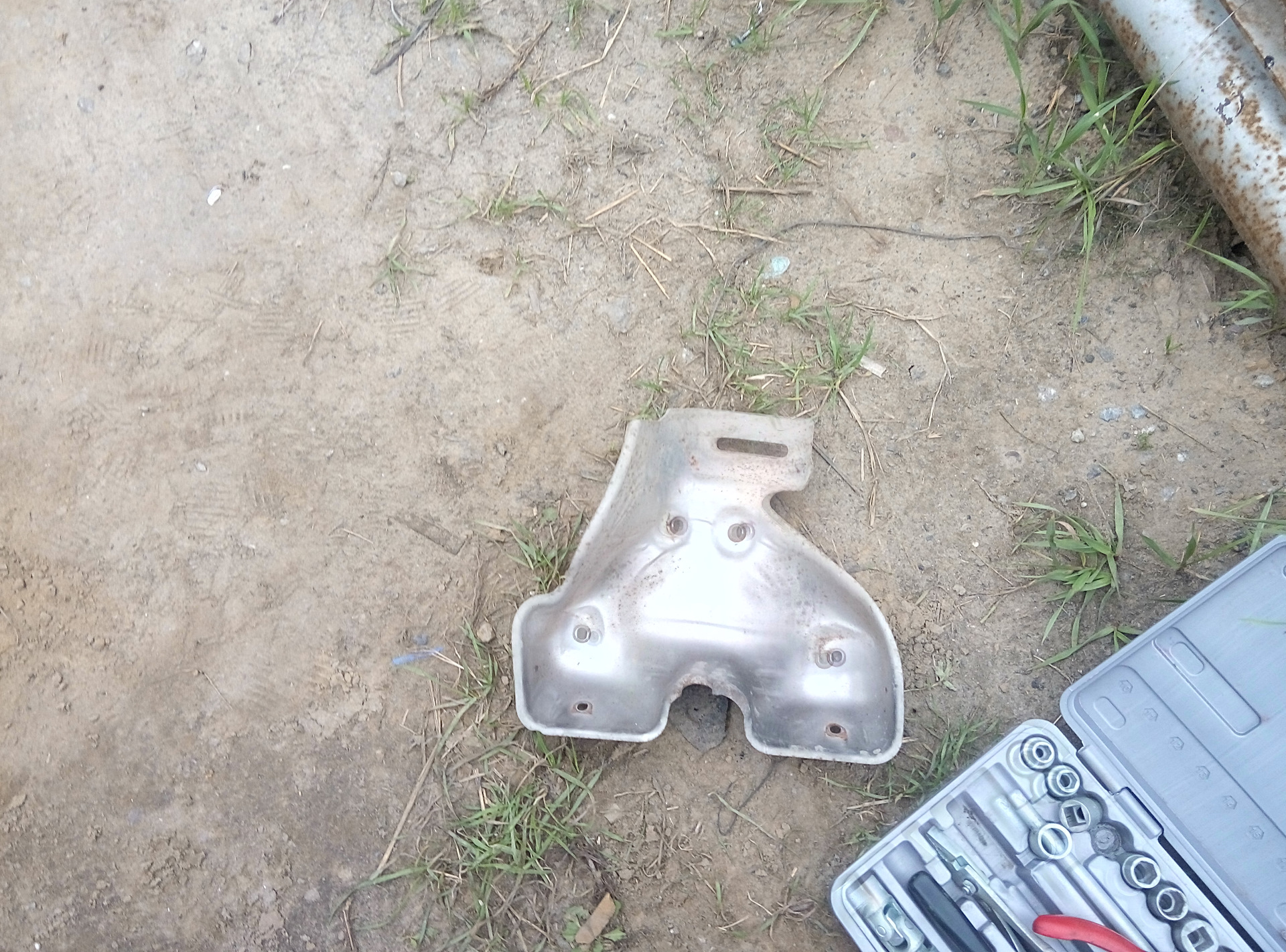

Первым делом(выхлопная система уже откручена, откручиваем 2 болта под авто и вынимаем трубу) снимаем металлический кожух с выпускного коллектора, вроде бы головкой на 10, сейчас не упомню. Крутим все без фанатизма и не жалеем ВД-40, ибо сорвать резьбу, там как делать нечего.
Выпускной коллектор к блоку крепится 4-мя гайками, вроде бы на 12(могу ошибаться), выкручиваем также осторожно. Вынимаем лямбду или откручиваем крепление и отсоединяем штекер. Так же отсоединяем трубу ведущую к клапану EGR.
Тянем впускной коллектор на себя и вынимаем.
