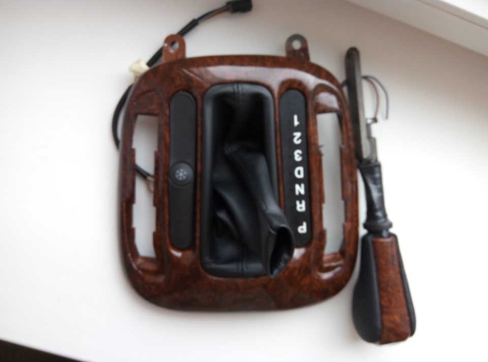

На выходных решился таки почистить селектор АКПП. Но после этой процедуры ошибка коробки выходит почти постоянно.
Теперь обо всем по порядку.
При снятии заметил приличный люфт между тросом и рычажком, только вот не понял, это такой износ троса или там какая-то деталь вылетела. В общем решил рычаг замотать изолентой, чтобы трос плотно фиксировался на нем. Теперь и на рычаге АКПП люфта стало меньше, раньше если стоял на N, мог болтаться от R до D.
Со снятием разъема селектора пришлось повозиться, уж очень он неудобно расположен, подобраться сложно. Сломал защелку фишки, которая сбоку, теперь снимать еще сложнее, а фиксируется плохо.
Разобрав селектор увидел, что внутри чисто, нет никакой застывшей смазки, вообще ничего нет, для профилактики напильником подточил медные пластинки, протер контакты, смазал силиконом (точнее залил, так как он жидкий), собрал все и установил на место.
При заводке выскочила ошибка коробки, на переключения рычага никак не реагировала. Подумал что дело в сломанной фишке, воткнул посильнее, вроде ушла ошибка, через некоторое время выехал в город, тогда и началось обратно, но на рычаг реагирует, переключает, просто коробка в аварийный режим переходит. И это можно сказать постоянно: ошибка — глушишь — заводишь — ошибки нет — через некоторое время появляется, и так циклично.
Все дело оказалось в разъеме X63. Контакты были уже окислены, видимо задел разъем при монтаже селектора и сигнал совсем пропал. Очистил и смазал контакты, на всякий случай затянул пластиковым хомутом. Проблема ушла.
Всем спасибо за помощь и ровных дорог!

А подскажи где этот разъём х 63 такая же беда. После чистки селектора коробка не выходит из аварийного режима?,
прошу прощения что не сразу, только увидел сообщение. разъем находится чуть ниже селектора, ближе к задней части машины. посмотри в интернете схемы, потом сразу найдешь, он вертикально стоит. с фишкой осторожно, может сломаться.

раз защелку фишки селектора сломал теперь контакт плохой и на ходу может пропадать а там находятся все контакты для переключения передач отсюда и коробка в аварию уходит
даже не знаю как быть, если дело в фишках
Зачем вобще лазил туда?
до этого изредка выходила ошибка и коробка переходила в аварийный режим. почитав тут множество раз про эту процедуру решил тоже проделать ее
