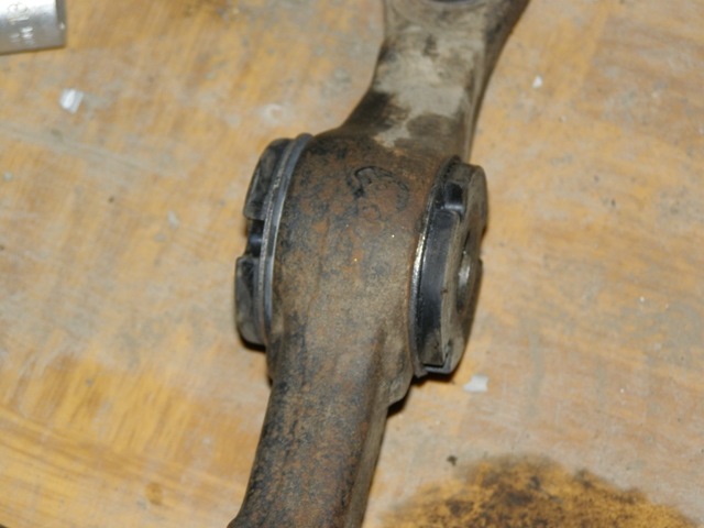

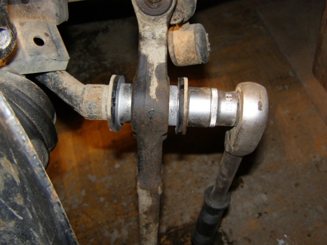

При езде в сухую ясную погоду были слышны звуки (скрежь) с подвески, в частности при переезде через наших общих друзей, (лежачий-полицейский) который пропадал на мокрой дороге.Стало понятно, что нужно менять сайлентблоки!
За одно поменял и на задней балке:
Фото с инета.
Скрежь пропал, все гуд!

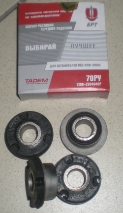

В магазе.
А зачем опять резина? Почему не полиуретан?
Думаешь будет лучше?
Если хороший производитель, то-да.А если кустарное-толку не будет.
RUSlanAhmedov
Я под машиной всю доступную резину год назад поменял на жёлтые SS20. Только растяжка с крабами от Autoproduct, но тоже ПУ. Всё досих пор как только что из коробки. И никакой "жёсткости", как обещают знатоки, не прибавилось. В любом случае резина — это ИМХО позавчерашний день. Сегодня — это полиуретан в нагруженных частях и силикон в остальных. Конечно при условии нормальных производителей :)

Только с задней балкой не ошибись. У меня на 2114 оказалась от 2110, а там втулки другой формы. Пришлось менять. Будешь брать — посмотри сразу.
